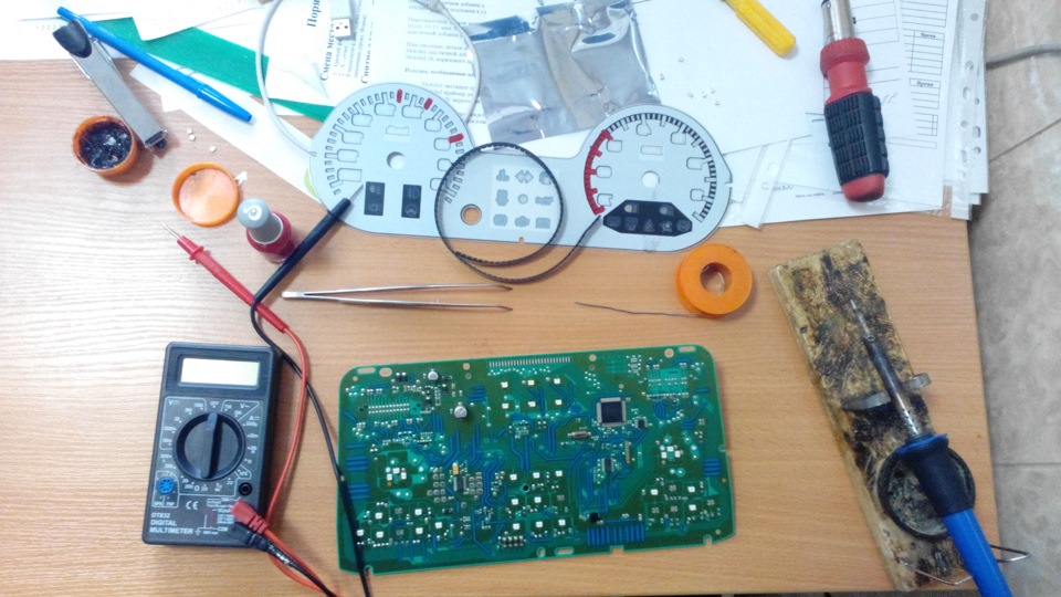

3) Инструмент и материалы:
1. Отвёртки TORX
2. Паяльник, желательно с раздвоенным жалом под размер светодиода (для быстроты и удобства), но я паял обычным.
3. Припой
4. Пинцет
5. Тестер
6. Лак для ногтей (любимого цвета :-))
7. Светодиоды SMD 3528 (тоже любимого цвета :-) Я заказывал здесь: www.aliexpress.com/item/F…ht-Diode/32345766926.html

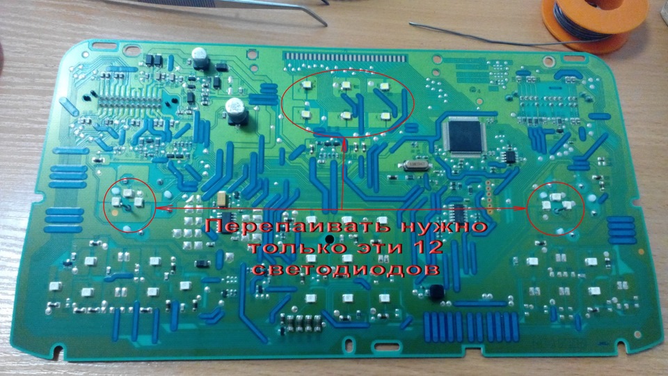

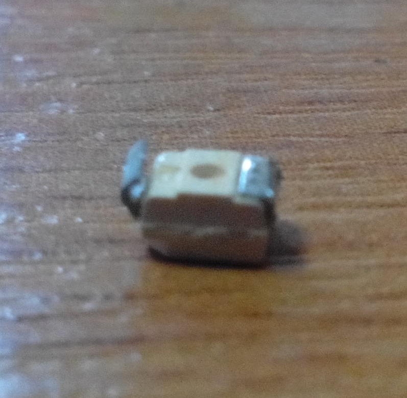

4) Выпаивание
Так как я выпаивал сидики обычным паяльником, то делал это так — грел с одной стороны и тянул пинцетом вверх пока не отпаяется одна сторона. Потом отпаивал вторую сторону. Родной припой достаточно тугоплавкий, иногда приходилось долго греть. На фото видно, как отгибается одна ножка светодиода, когда его тянешь вверх.
Затем контактные площадки на плате необходимо пройтись припоем, чтобы на них остались небольшие наплывы, так будет легче припаивать новые диоды.
Выпаивать нужно только 12 светодиодов — подсветка БК 6 шт. и подсветка тахометра и спидометра по 3 шт. Остальные светодиоды имеют каждый свой цвет для указателей.
5) Пайка
Перед пайкой необходимо проверить светодиоды. Я делал так: тестер ставил на прозвонку, черный щуп ("-" или "СОМ") подключал к коллектору диода (там, где скошенный уголок), а красный щуп, соответственно, к противоположной стороне. Рабочий светодиод будет светиться слабым свечением, т.к. батарейка тестера 1,5 В.
Каждая контактная площадка на плате помечена буквой "К" — сюда светодиод ставится стороной со скошенным уголком и припаивается поочерёдно с каждой стороны, прижимая пинцетом.
Китайские светодиоды очень боятся перегрева, у меня сгорело 5 шт. Поэтому, каждый светодиод, после пайки, проверяем тестером на плате. Желательно щупы подключать к контрольным точкам, которые можно найти, проследив за дорожкой на плате, а не к самому светодиоду. Кстати, ни один родной светодиод не перегорел даже при длительном нагреве. Оставил их себе, вдруг пригодятся!
После этого плату можно подключить к машине прямо так, не собирая, и убедиться в работоспособности всех диодов.

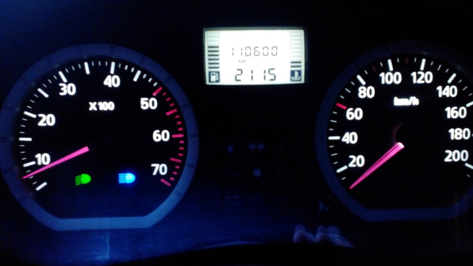

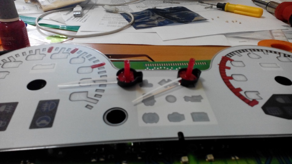

Я покрыл некоторые элементы скина с обратной стороны и стрелки под чёрным колпачком обычным лаком для ногтей (30 руб.) в 3 слоя. Некоторые для этого используют цветной прозрачный скотч, а мне захотелось попробовать лак. Лак брал красного цвета, проверял его в магазине на стекле, но вместе с холодным белым светом светодиода получился розовый оттенок, этакий гламур :-), что удивительно, не раздражающий глаз, как ярко-красный цвет.

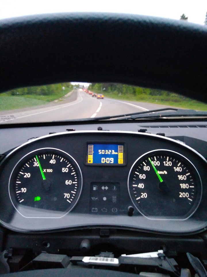

Не подскажите как сделать что бы экран имел белую подсветку? А то вышла какай то сини желтая подсветка .
Видимо, такие диоды попались. Я заказывал холодный белый цвет, они и светят белым.
У меня белая светодиодная лента туда впаена, и светит голубым. Всё потому что стеклышко где отображается температура, время и т.д, оно само по себе синее, и получается голубой свет, на старых наверное органах так и есть, а на рестайлингах уже синие пошли. К тому же на доресте там был фон ораньжевый, а показатели чёрные, у нас же наоборот фон чёрный или коричневый, а показатели оранжевые тем самым красивее выглядит уже. У меня на Логане тоже пересвет сделан. Там фон голубой показатели жёлтые и это у всех так

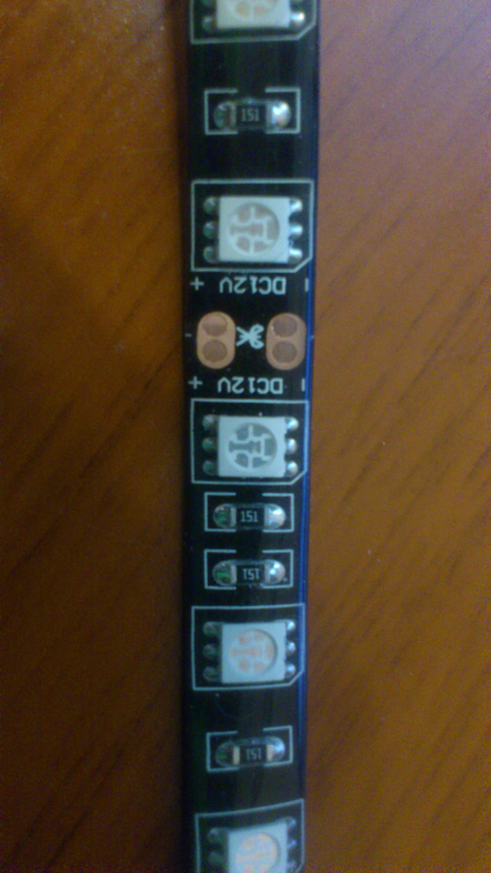

Добрый день) Не подскажите, вот эти светодиоды подойдут для пересвета приборной панели? Спасибо. А то и продавцы не знают что за диоды стоят в ленте.
Диоды должны быть на 3 вольта (3,3-3,5В), двухконтактные, одноцветные. У Вас на фото трехцветные диоды типа SMD 5050 с замкнутыми ногами, чтобы три цвета горели одним белым. В приборке они работать не будут, так как там идёт 1 резистор на 3 диода, а для 3-х цветных потребуется по резистору на каждый диод.

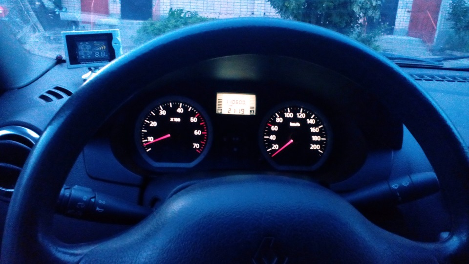

а что за мониторчик слева за приборкой?
Парктроник
