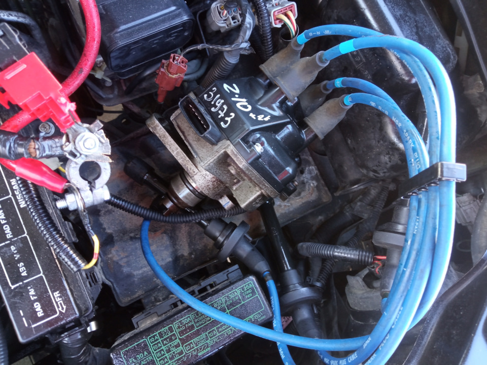

Соответственно снимается трамблер, для удобства также досвидания датчик охлаждайки на приборку.
Отогнув патрубок, залезаем башкой на 19, благо датчик "новый" в неё вмещается при обратных манёврах.

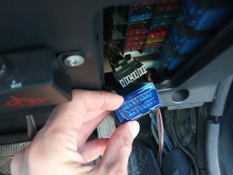

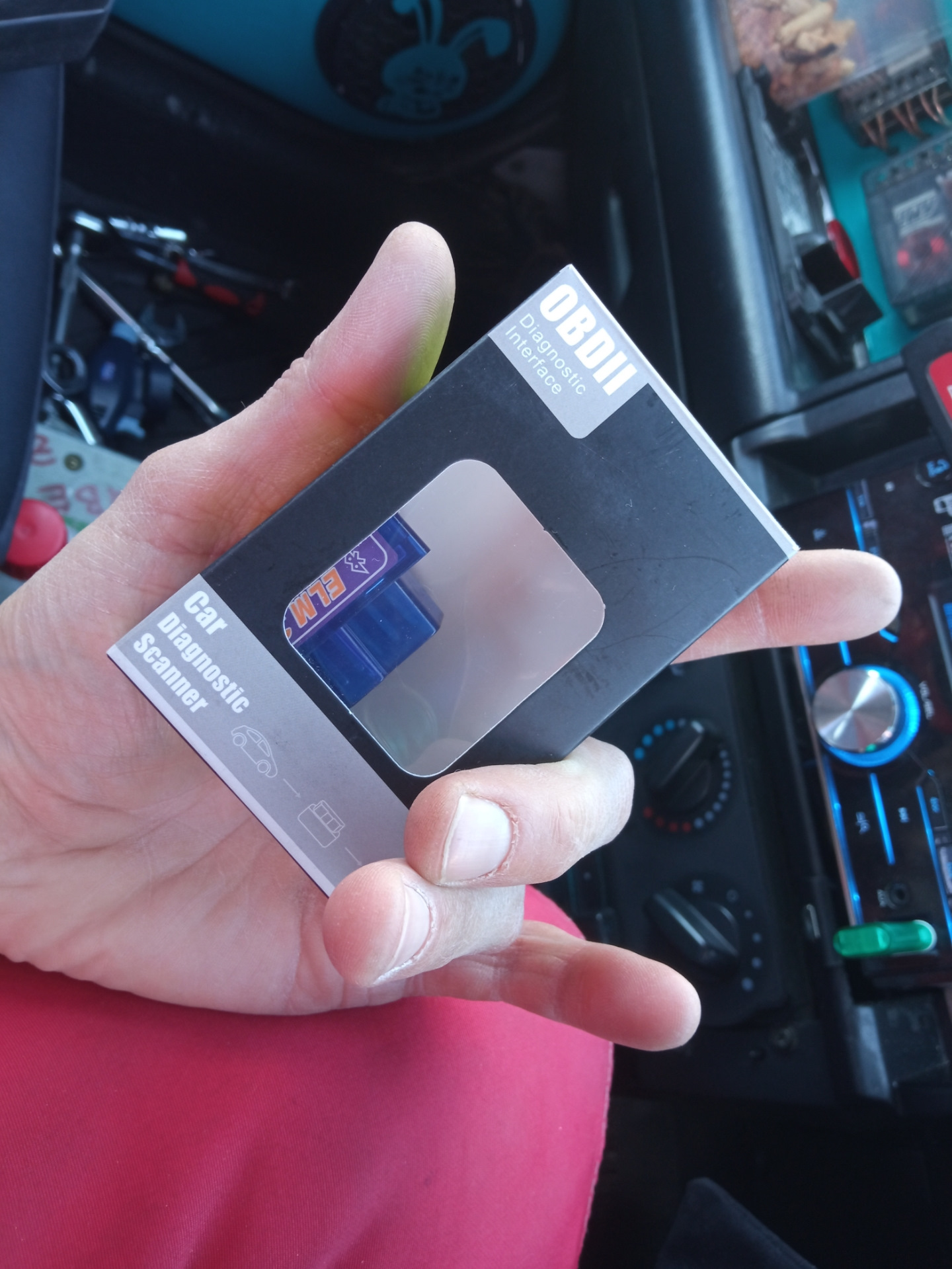

Попутно был заказан и забран сканнер, но увы воспользоваться им не смог, ибо несопрягаемы от слова совсем, вангую нужен переходник, у кого есть артикул буду признателен.

Так как ошибки считать не смог, ванговал на родные мозги, вынес контрабасные на замену… Была не была цвырк на родных и всё, мы проснулись…
Тест драйв до заправки — магаза : кубас ожил, как не в себя.

Привет.
Или я чего-то не понял, или это попытка ссылки на переходник? Иль это название переходника?

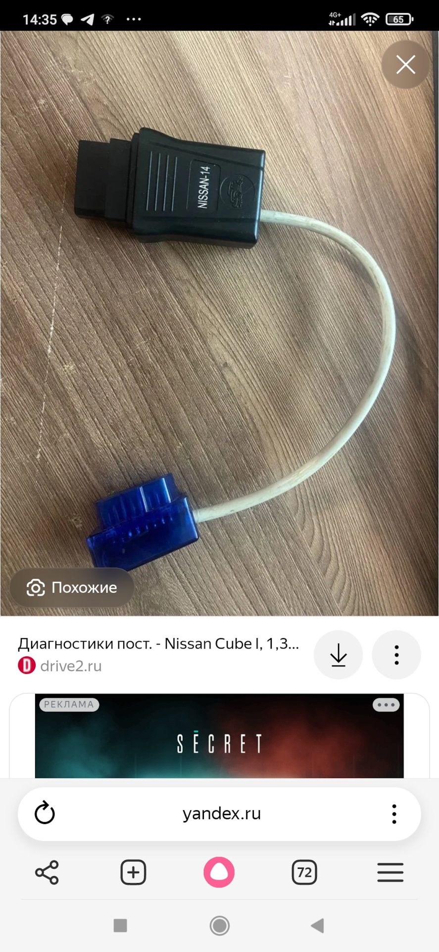

Подозреваю вот ента херь.
Нет елм в старых ниссанах
Только протокол consult

Начитался статей за consult, elm, переходники…
Подозреваю, даже этот переход не срастит elm с мозгами куба?
Хотя 600 рублей цена вопроса не такая ощутимая 😁
Да. Елм не для, наших кубов. Только консалт
