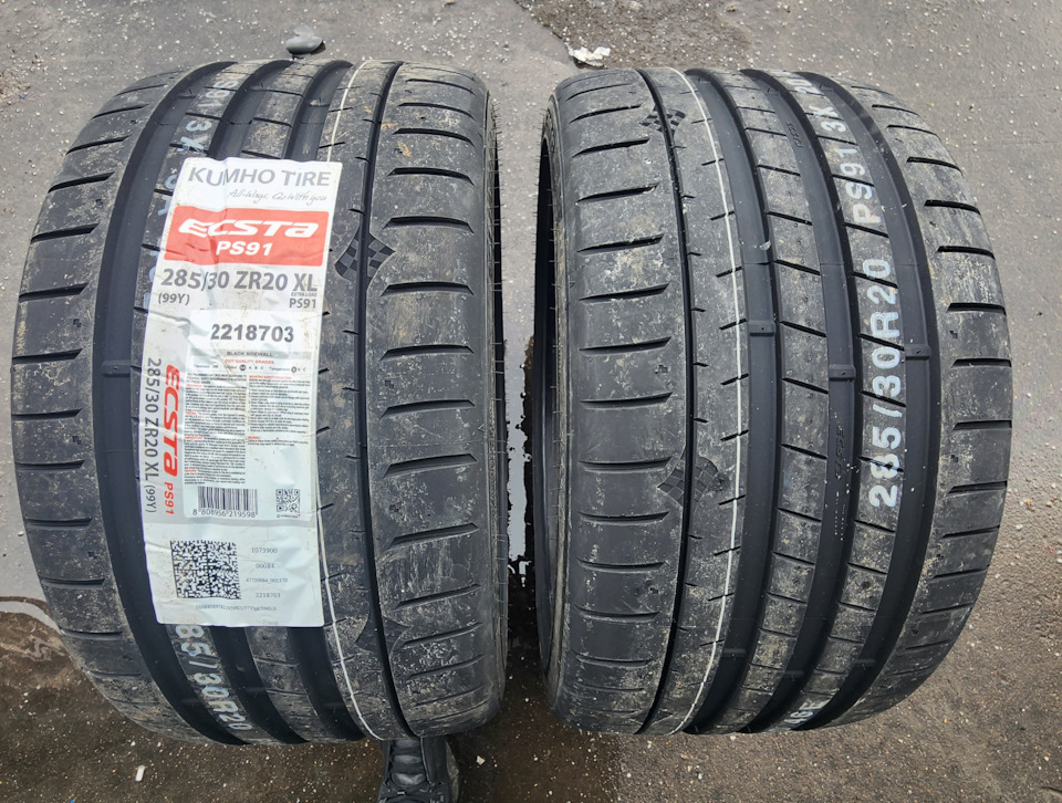

Итак, в 24 году я искал шины с размером 255/35/20 и 285/30/20, которые не совсем просто найти.
И тут попадаются объявления именно kumho ps91, с красивым мишленовским рисунком, глубоким протектором, ну в общем все качественно.
И цена адекватная, насколько помню отдал 78к за комплект.
Решил, беру, еду на шинку, все отлично балансируется, никаких проблем.
Да, почему взял именно эту марку, ранее у меня была уже она, только модель ps71, понравилась резина, откатал на ней 3 сезона на r19 вообще отлично.
А теперь пару слов о 91 модели: отличный держак, не шумная, комфортная, красивая и в целом отличная шины, никаких вопросов, ездил и радовался 2 сезона.

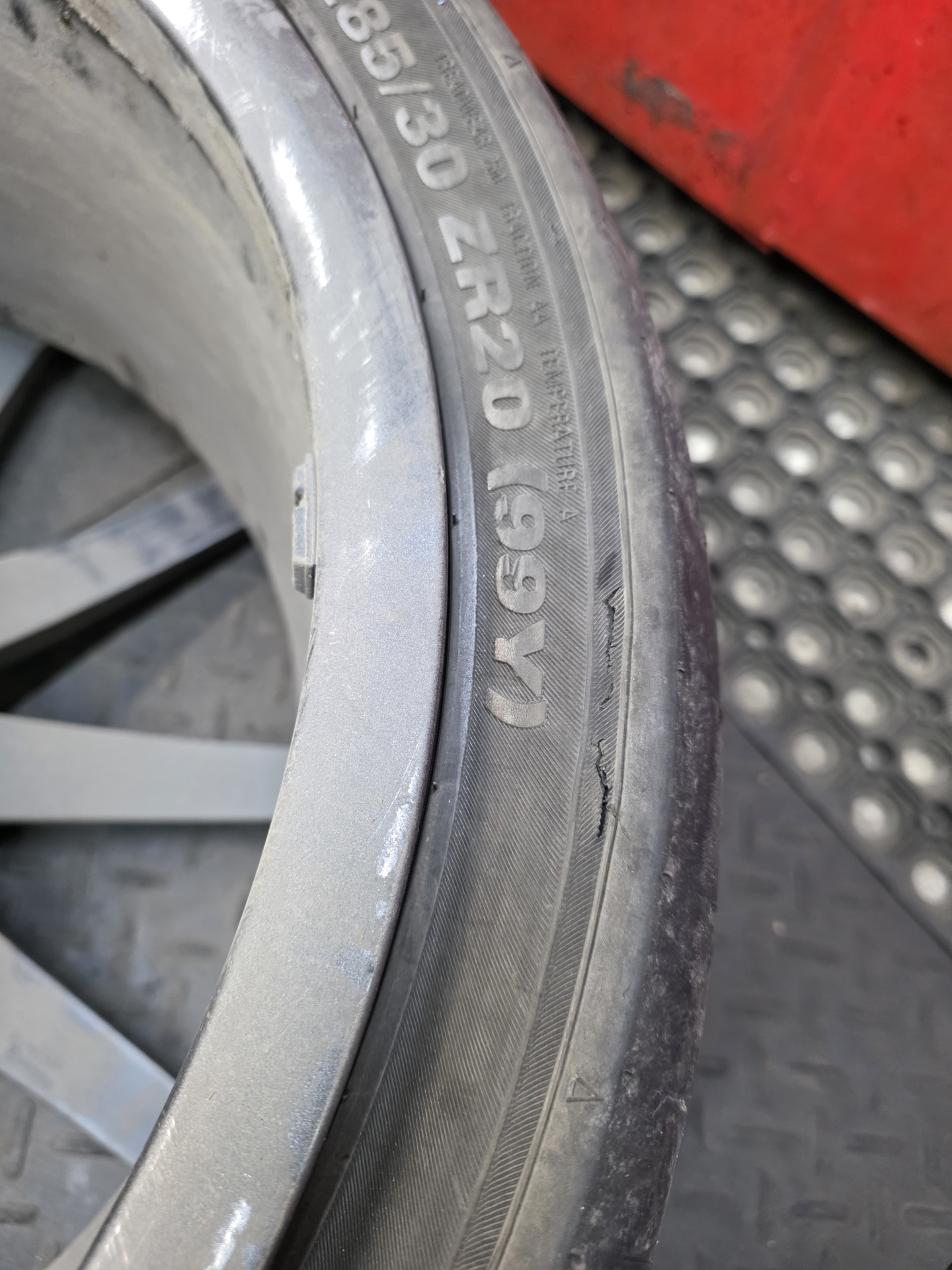

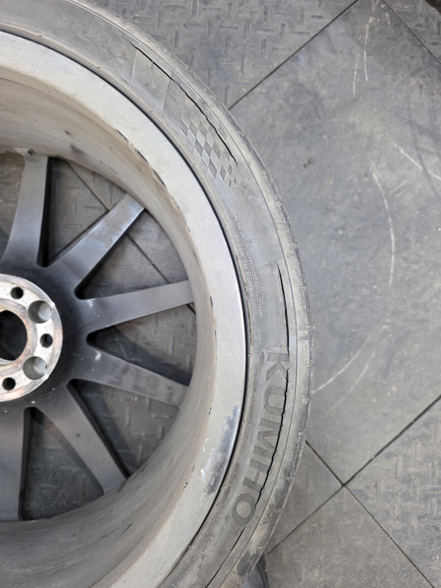

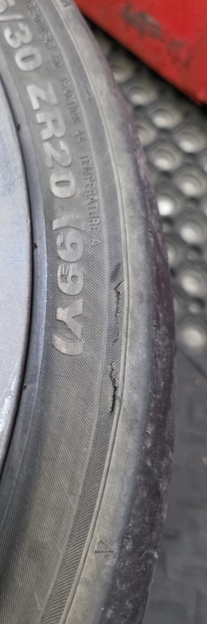

И как раз осенью 25 при переобувке на зиму вижу такую картину.
На всех 4 колесах изнутри по борту пошли трещины (фото ниже) и именно только изнутри, при этом остаток протектора около 60%.
В чем причина как вы думаете?
Шины хранились всегда в теплом паркинге, производство 24 года, качал всегда 2.7-2.8 как положено, аккуратная езда, даже на трек не ездил))
Хочу ваше мнение послушать?
Слабый борт оказался, бракованная партия?
Просто реально непонятно, отличная резина и с такой проблемой оказалась в конце 2 сезона…

Но я обратил внимание на не связанную вещь, походу развал всё же надо проверить (и мне) — тут выглядит как будто сожранная внутрянка (в моей записи о китайском МПС5 с старыми шинами так же). Совсем не видно канавок. Для полной картины не хватает конечно вида сверху.
Да Жень именно краешки подстерлись на задних.
Из-за не ровного сход развала (после замены амортов забыл его поправить)
Но все же к трешинам он отношения не имеет.
У меня такое было на Michelin PS 4S, через 2 сезона. Был очень удивлен. Есть несколько мыслей. Заводской брак, условия эксплуатации.
Есть вероятность, что при больших скоростях летом на разогретом асфальте, их «раздувает» от избыточного давления и от перепада температур после остывания и повторного нагрева лопаются
И вот именно борт от подошвы отслаивается.
Я думаю что-то с ним как раз не так, просчёт конструкторов наверно.
Соглашусь, что-то из этого.
И да, я на них как раз много по платнику м12 катал, на скоростях 200+
В год по 3-4 раза. Может там их и раздуло.

У меня на зимней Yokohama шипованной трехлетней после лета в сухом прохладном паркинге такое было. Два баллона по корду были порваны, окружность была в глубоких трещинах, ни о каком ремонте речь уже не шла. Честно говоря удивился, такое ощущение, что на спущенных колёсах по морозу катался, хотя колеса тихо мирно лежали в комфортных условиях.
Вот вот, тоже самое
И тоже изнутри именно трещины?
Да изнутри трещины и крошка резиновая, снаружи один в один как у вас на резине.
