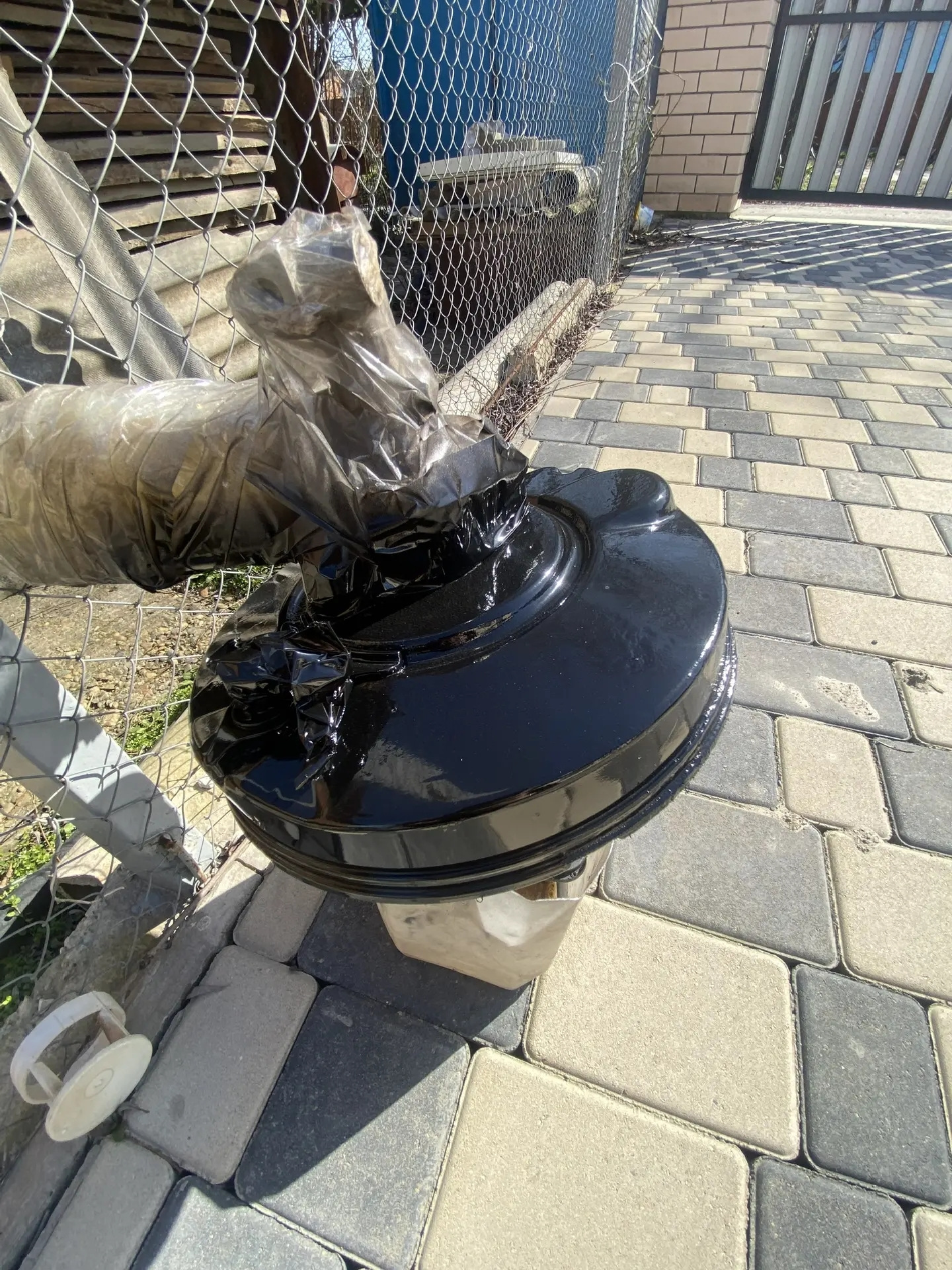

Для замени был приобретен Вакуумный усилитель тормозов на разборке!

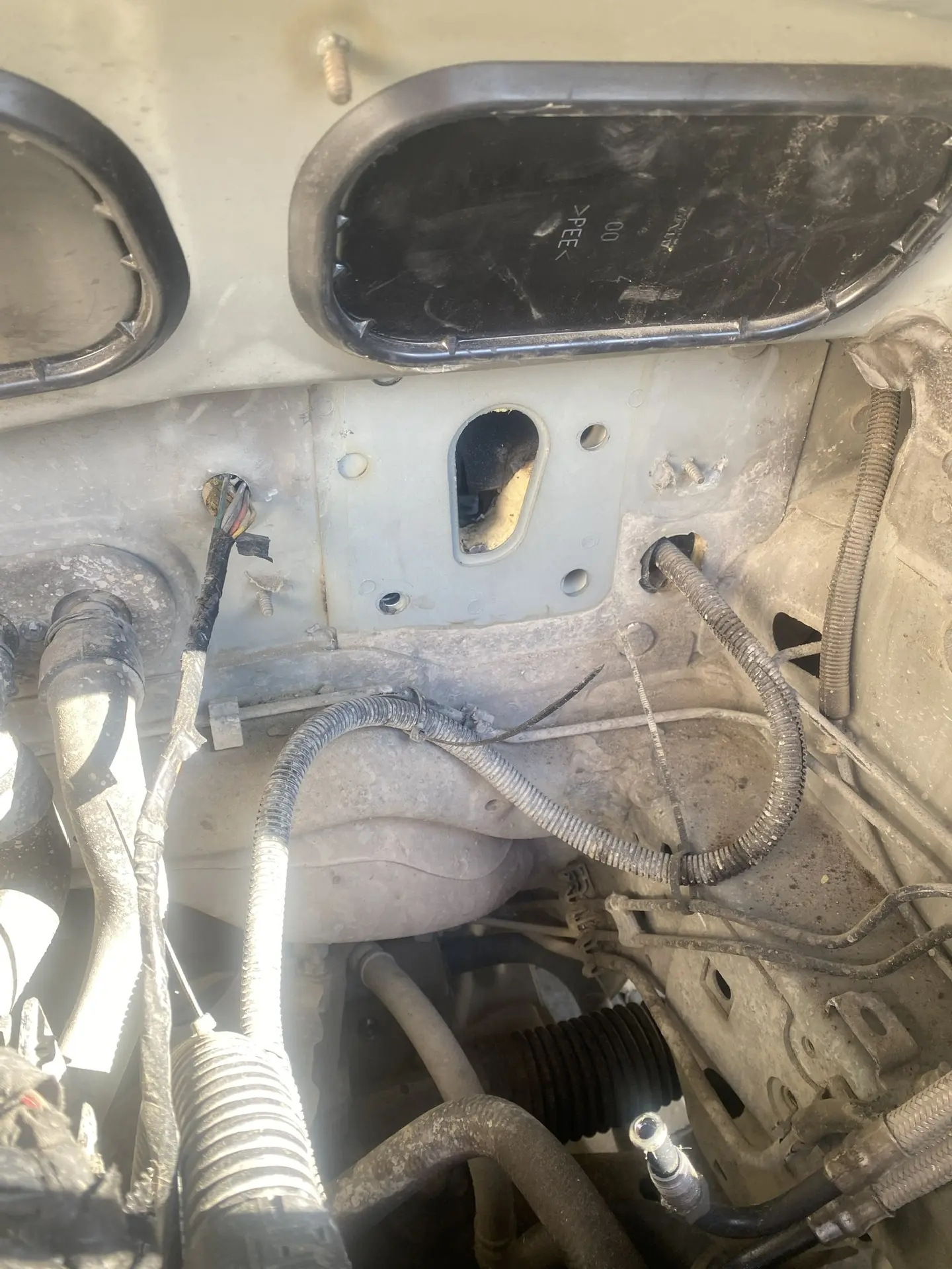

В теории нужно открутить 4 гайки под рулём и отсоединить шток от педали!
2 гайки и шток я нашел и открутил спокойно!

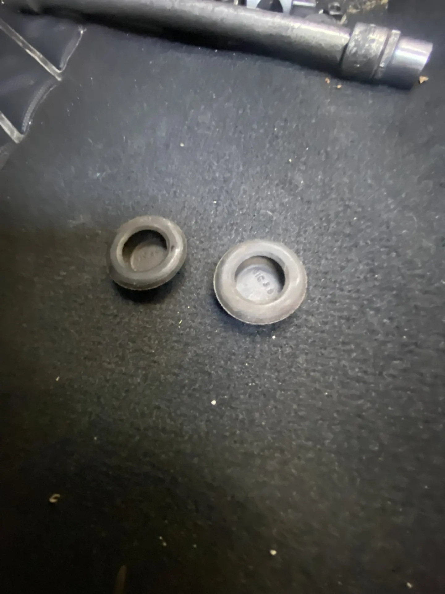

А вот ещё 2 нашел только при помощи книги по ремонту их спрятали за заглушками которые я не сразу обнаружил
Далее нужно открутить два тормозных шланга и слить тормозную жидкость, с этим проблем не возникло.

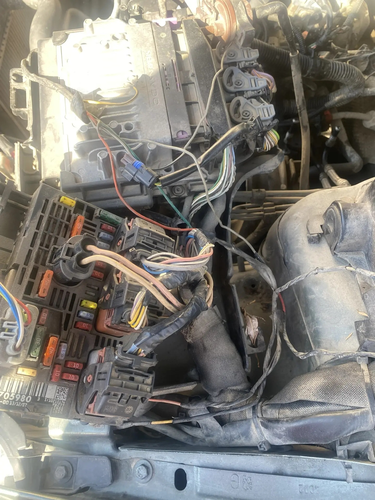

Следующий этап вытащить старый ВУТ и поставить новый. Для этого нужно блок монтажный с проводами открутить и отодвинуть немного!
После ставим новый и все прикручиваем обратно!

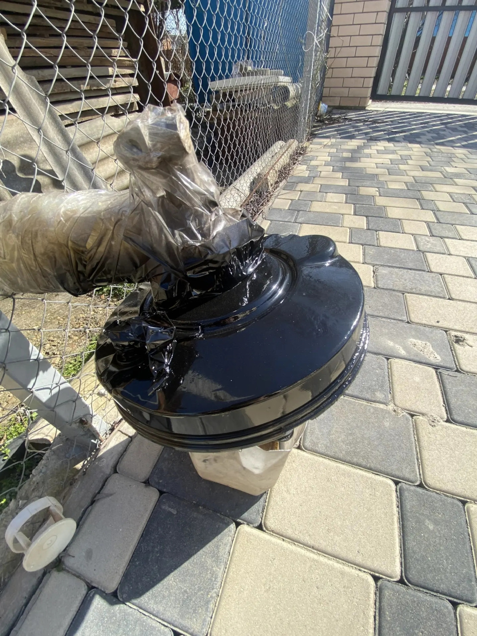

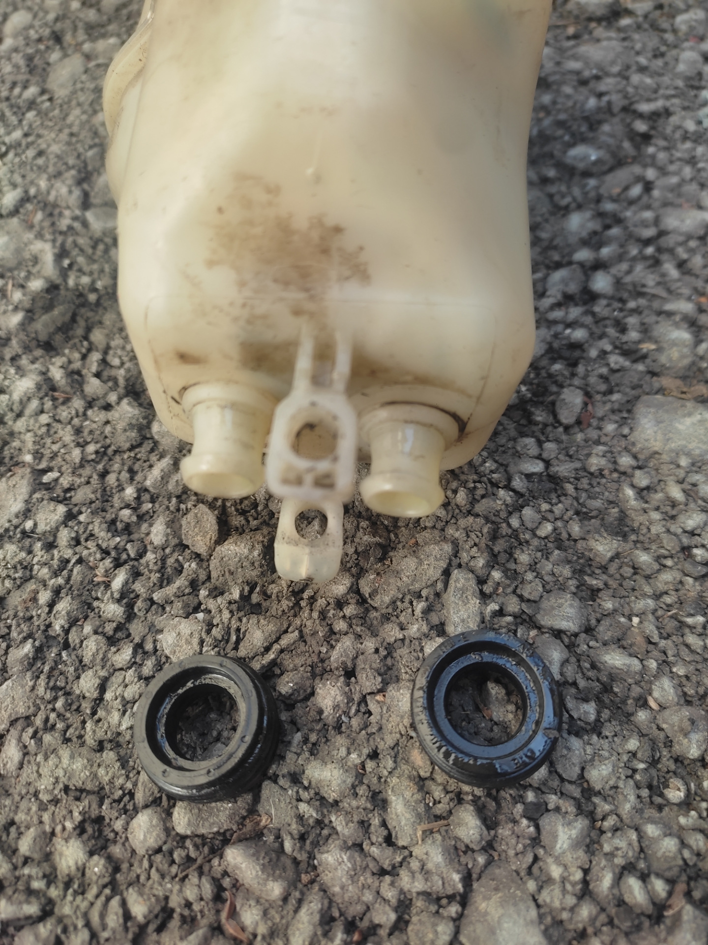

Единственное на заметку, с разборки мне достался ВУТ от комплектации с механики и там на сцепление не было заглушена трубка на бачке, в связи с чем я решил поставить свой бачок от комплектации с автоматом!
Но бачки разные! В моём варианте посадочные места короче и толще, чем в варианте от механики.
При этом номера детали идентичные.
По итогу оставил бачок от механики и просто заглушил болтом отверстие под сцепление
