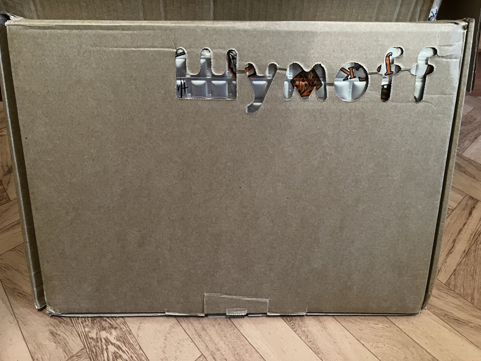

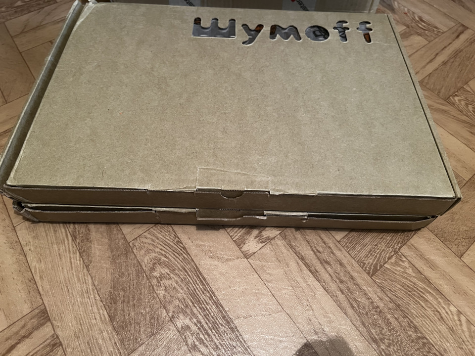

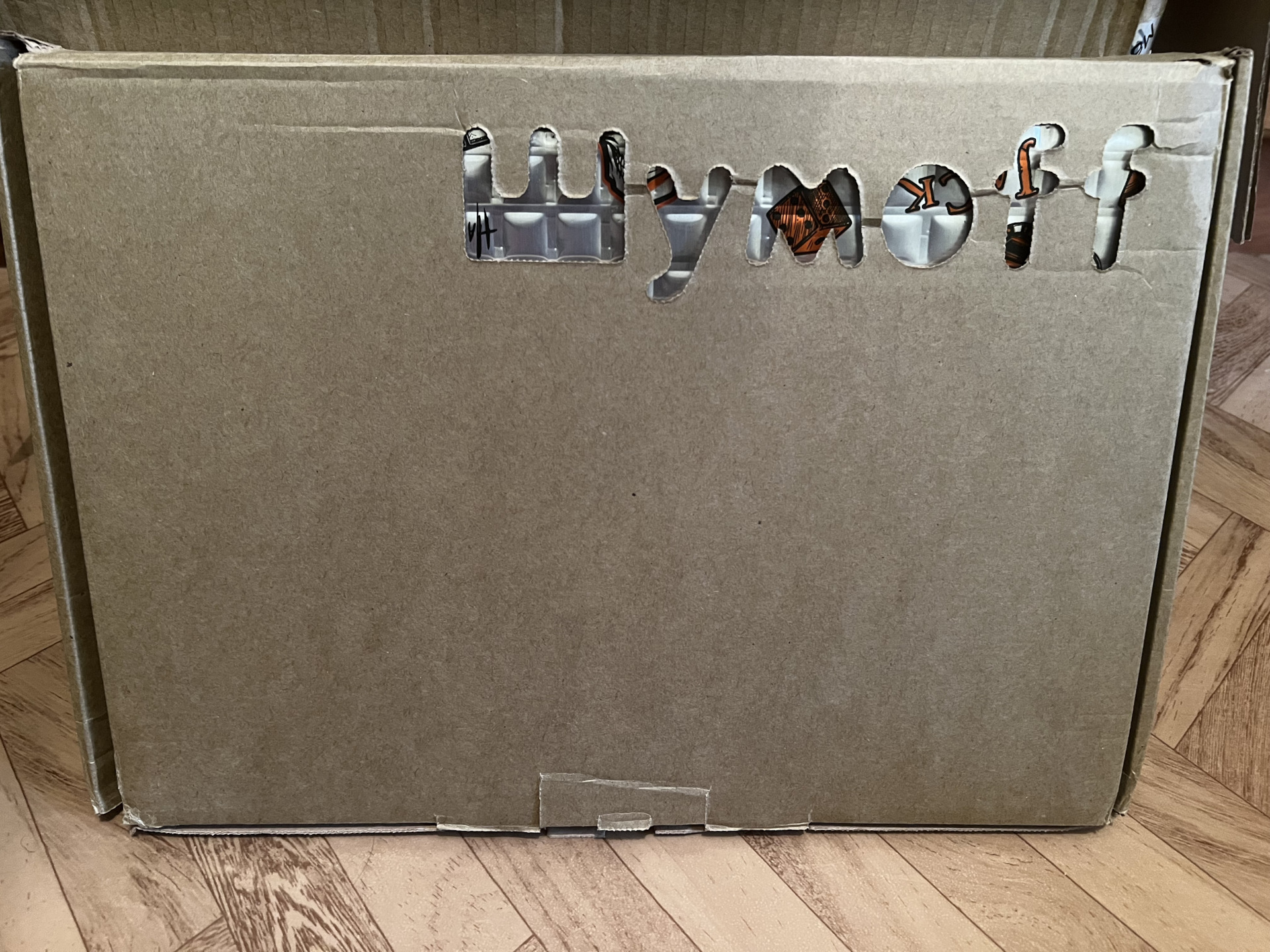

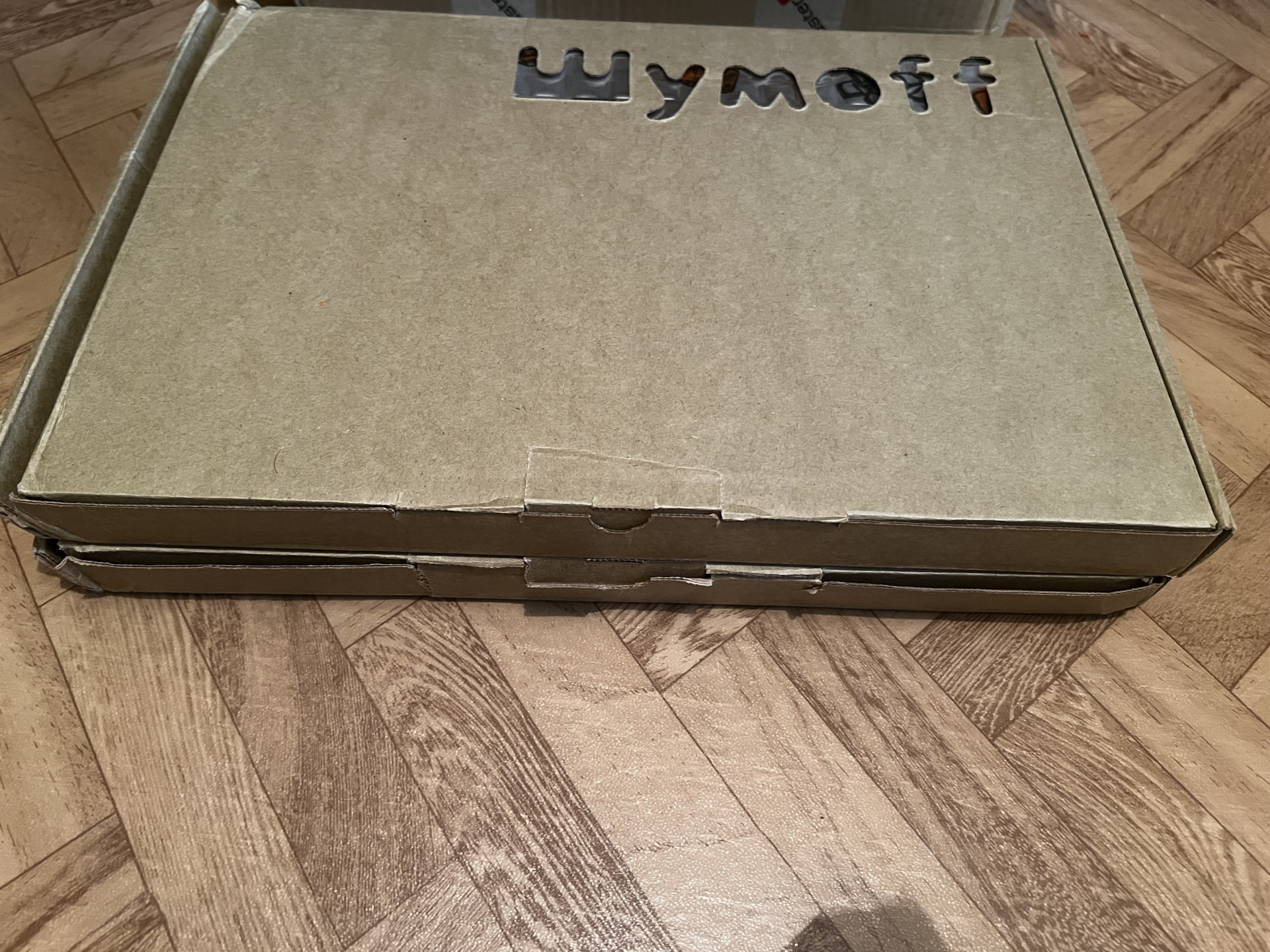

Ну так вот, шумка куплена, она уже приехала, ждём хорошей погоды и выходных, ближайшее время я конечно буду занять и завален по работе, думаю, что кататься я начну где-то под конец апреля / начало мая, но так как в моём графике нет никаких майских выходных, разумеется, я буду ловить время и делать это между сменами и скорее между ночными и дневными, так как там самые большие выходные у меня получаются и в целом можно успеть всё.

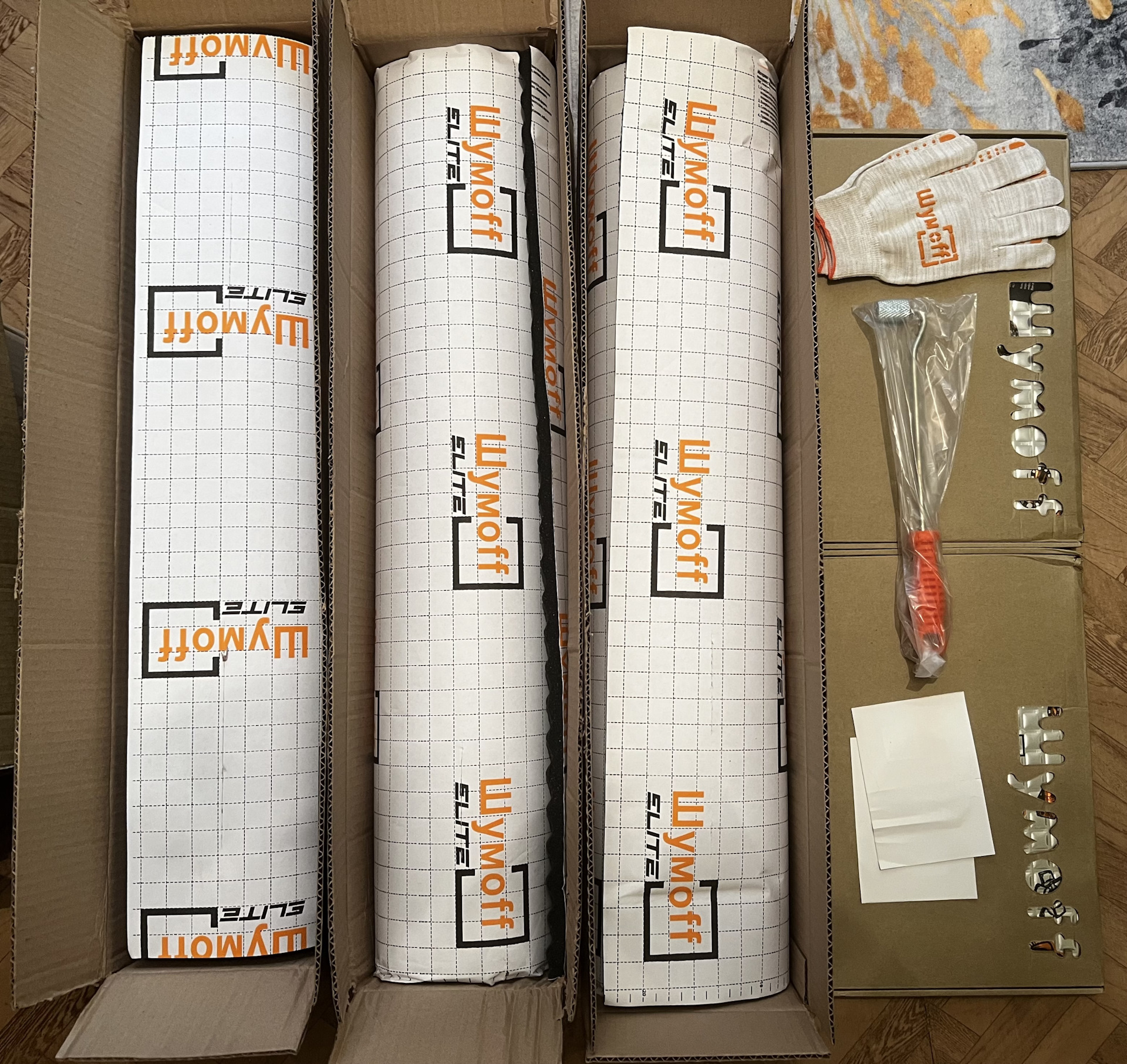

Что по итогу закуплено:
1) Материал вибродемпфирующий: ШумOff Jack 2мм — 34 листа, две упаковки сработал в ноль
2) Материал звуко-теплоизоляционный: ШумOFF Комфорт 6 — 3 листа
3) Материал шумопоглощающий: ШумOff Герметон А15 — 4 листа
4) Уплотнительный материал: ШумOff Specific — 4 рулона.
В целом учитывая площади дверей, на мазду у меня ушло конечно 50 листов вибры, но там внутрянку клеить очень удобно было и закатывал от края рамки двери по самый низ, тут же из-за маленького окошка, придётся конечно по потеть, но думаю мне этого хватит, да и двери у шкоды выглядят по меньше.

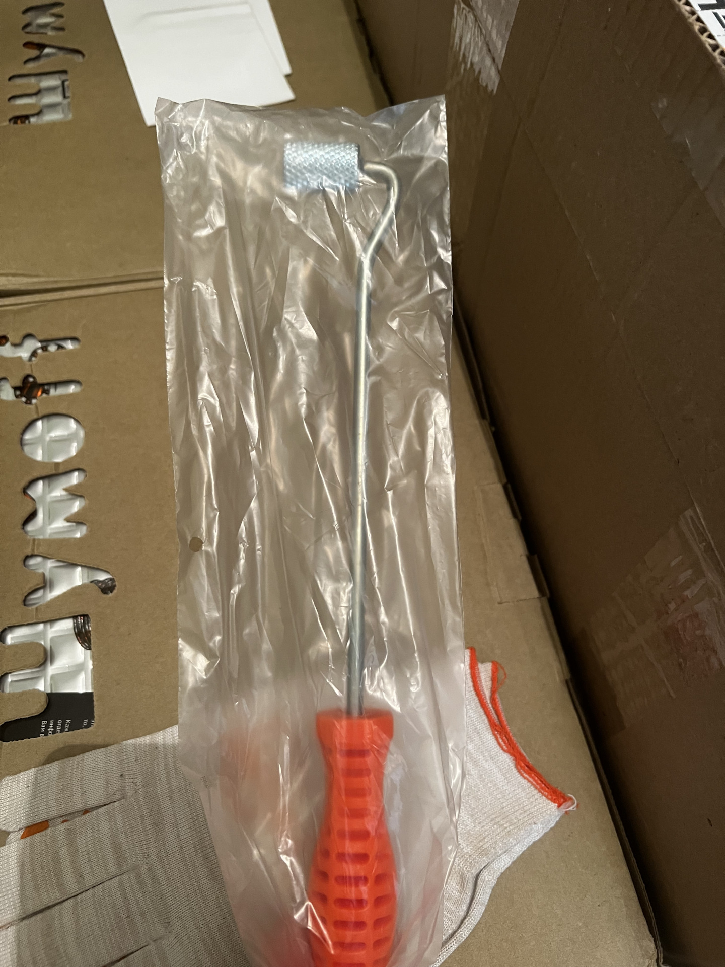

Прикаточный ролик конечно же, я взял длинный, первый длинный кому-то дал и не вернули, короткий остался ещё с мазды, пришлось взять снова длинный, так как в дверях особенно им очень удобно раскатывать👇:
Пожалуйста🤗 Как по мне, одна из лучших компаний ШВИ.

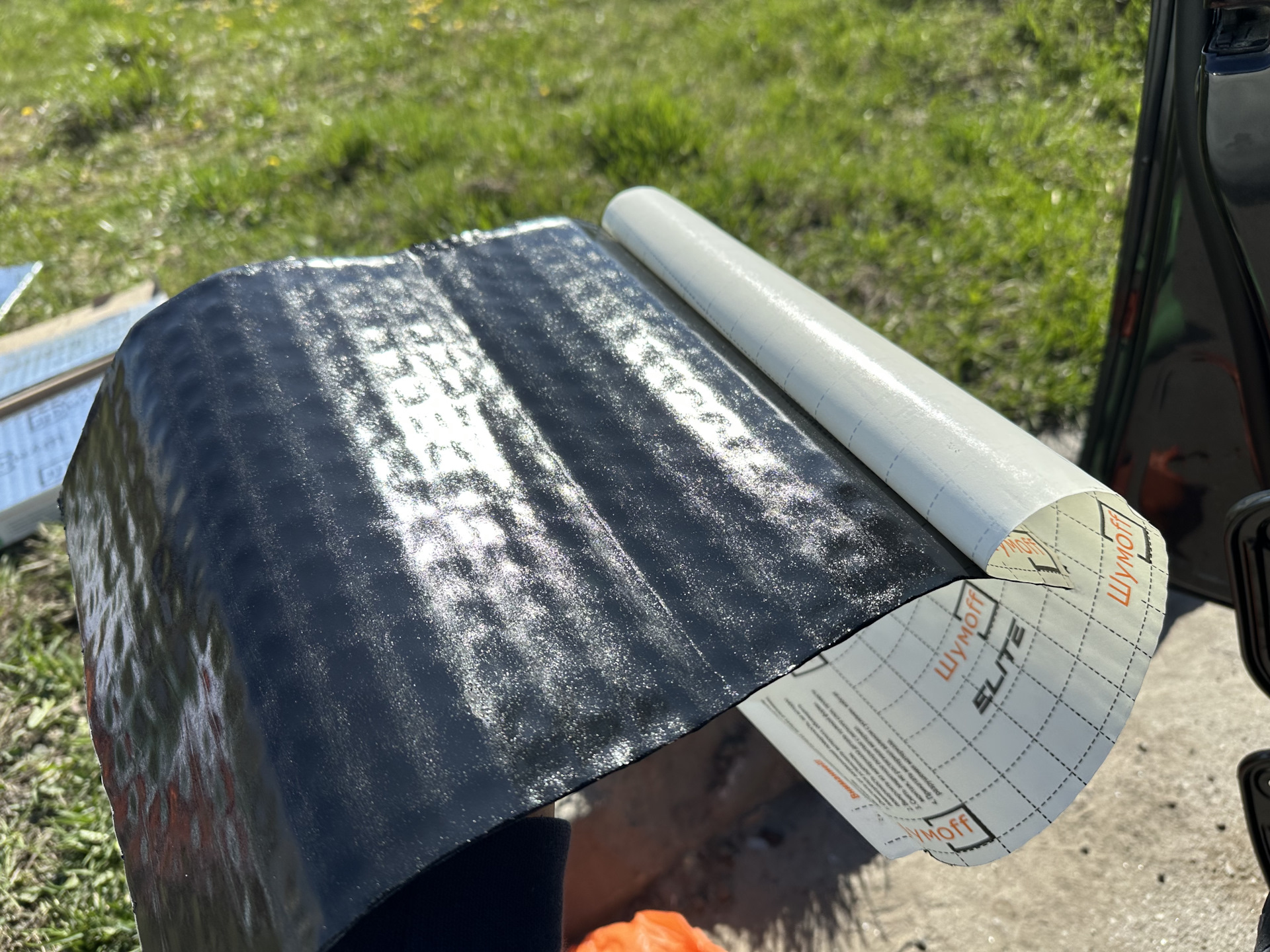

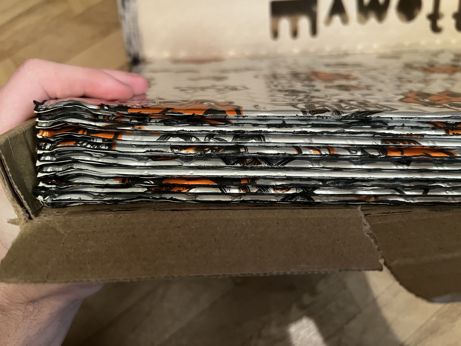

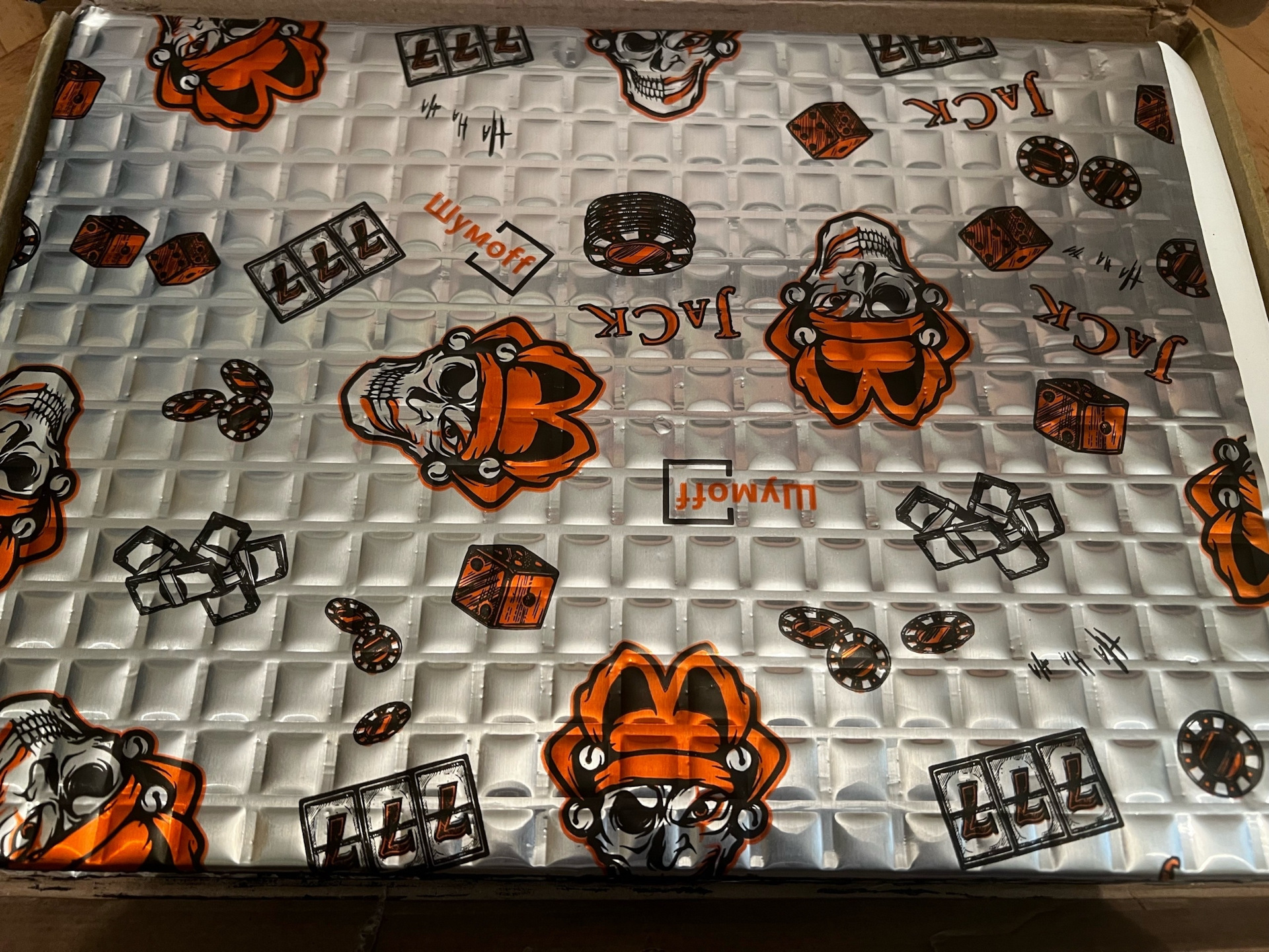

Итак, по вибре👇:
Шум[OFF] Jack— представляет собой мастику с увеличенной когезионной прочностью, пенетрационными и адгезионными свойствами. Производитель добился высоких показателей за счет добавления в мастичный состав углеродосодержащих компонентов, микрофиброволокна и ряда других ингредиентов.
Сам материал мне понравился, когда катал мазду. Двери катал по весне, прогревал обычным даже не строительным феном, который кстати сгорел на последней двери😂 Ну да ладно, фен не беда, но жинка ворчала долго потом, лучше всего вибру прогревать для более лёгкой прикатки и более плотного прилегания, так как теплая мастику лучше прилегает к металлу и выходит весь воздух, холодную же 1) Катать сложнее и тяжелее; 2) гибкость очень плохая; 3) Высокий риск остатков воздуха, где будет скапливаться влага и конечно же начнётся коррозия металла, а нам это не нужно, нам наоборот по мимо изоляции, нужно ещё и защититься.

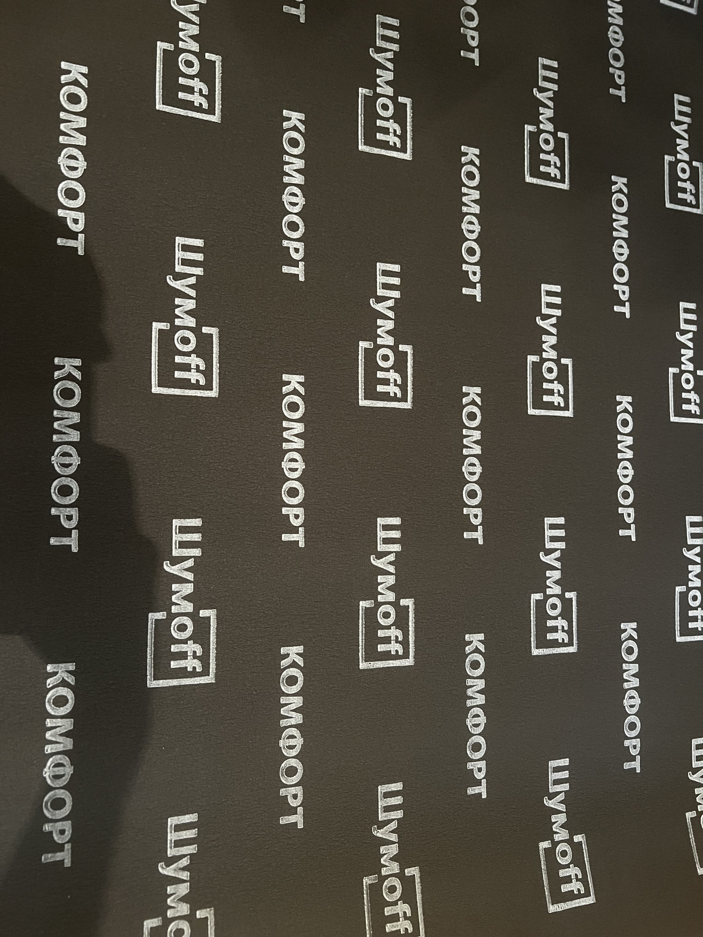

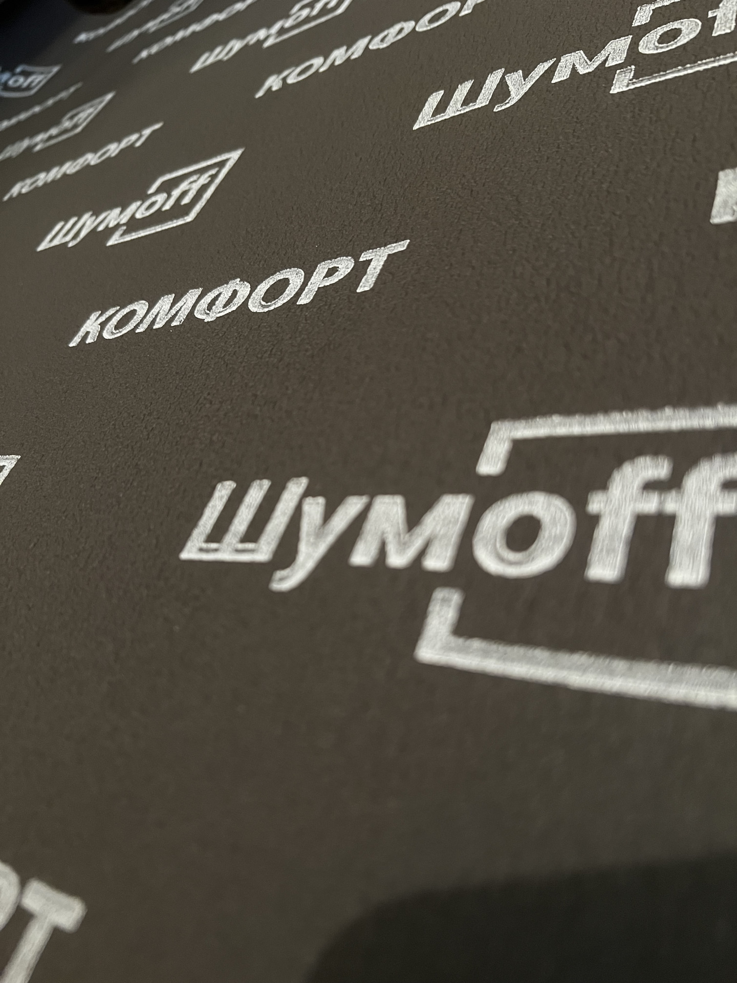

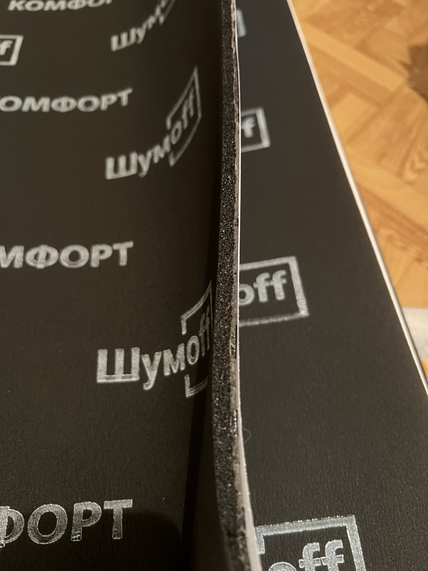

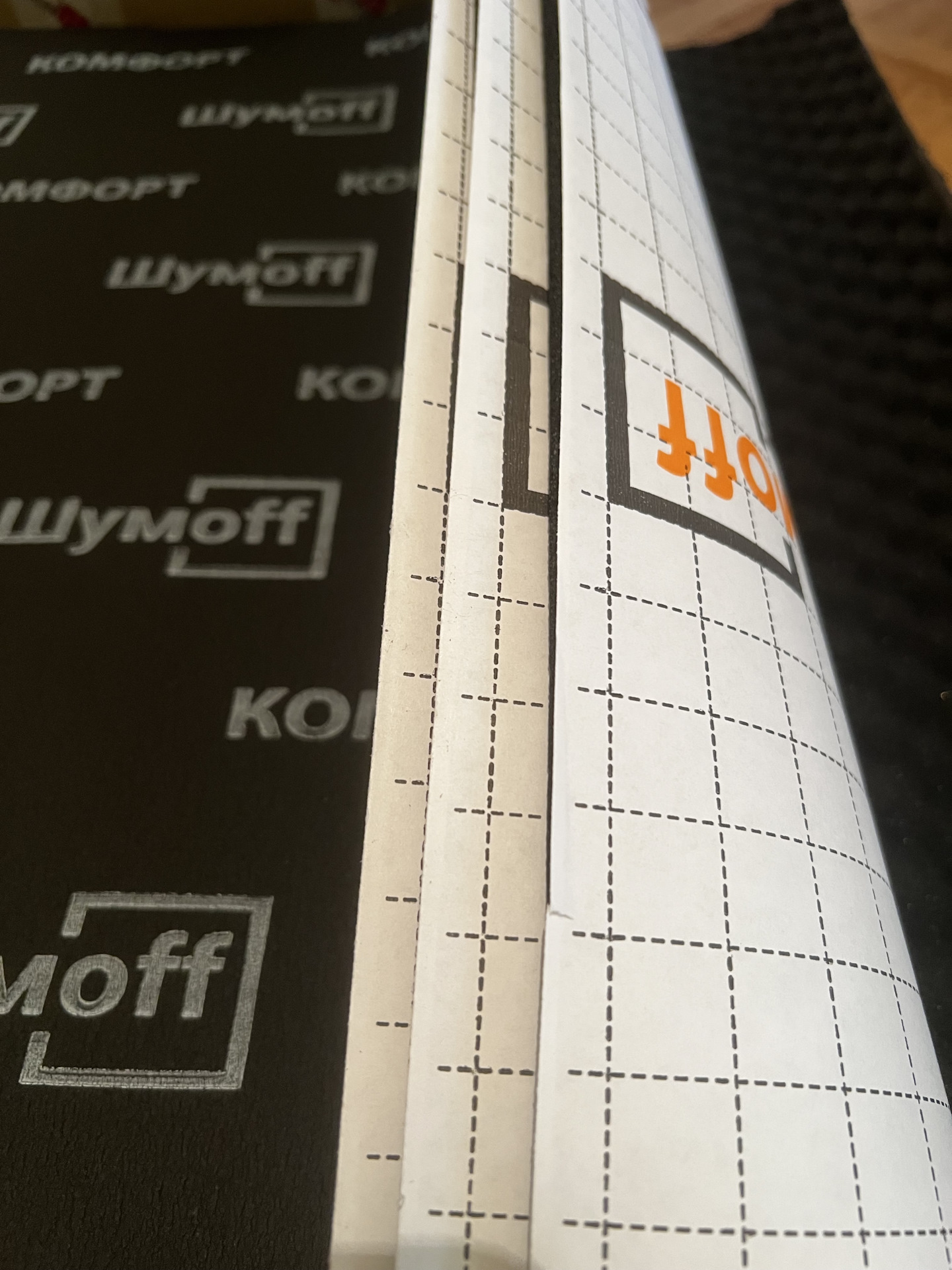

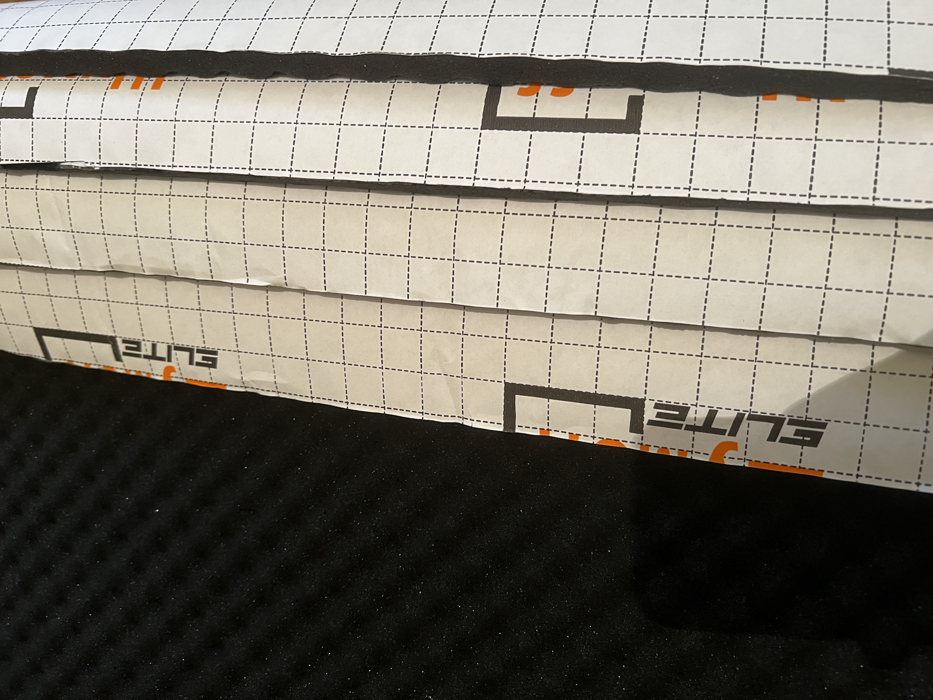

Комфорт 6👇:
Шум[OFF] Комфорт 6— является тепло-звукоизоляционным материалом на основе вспененной резины черного цвета с водостойким клеевым слоем. Все материалы серии "Комфорт" негорючие, водостойкие и имеют водостойкий клеевой слой, поэтому могут выдержать воздействие влаги проникающей внутрь двери или образующуюся в месте установки материала.
Идеально подходит для обработки поверхностей, имеющих выступы, изгибы и углубления. Легко принимает форму поверхности, на которую планируется монтаж и не стремится принять исходную форму (выпрямиться) после установки.
Тут я уже взял 3 листа, потому что тут уже как не крути, но из-за рёбер жесткости и всех загибов внутри двери, придётся резрезаться, да и монтажное окошко конечно оставляет желать лучшего, по потеть конечно же придётся, не без этого.
И когда я работал с данным материалом при ШВИ дверей, мне было даже в кайф, потому что он изгибается как угодно, в любую плоскость.

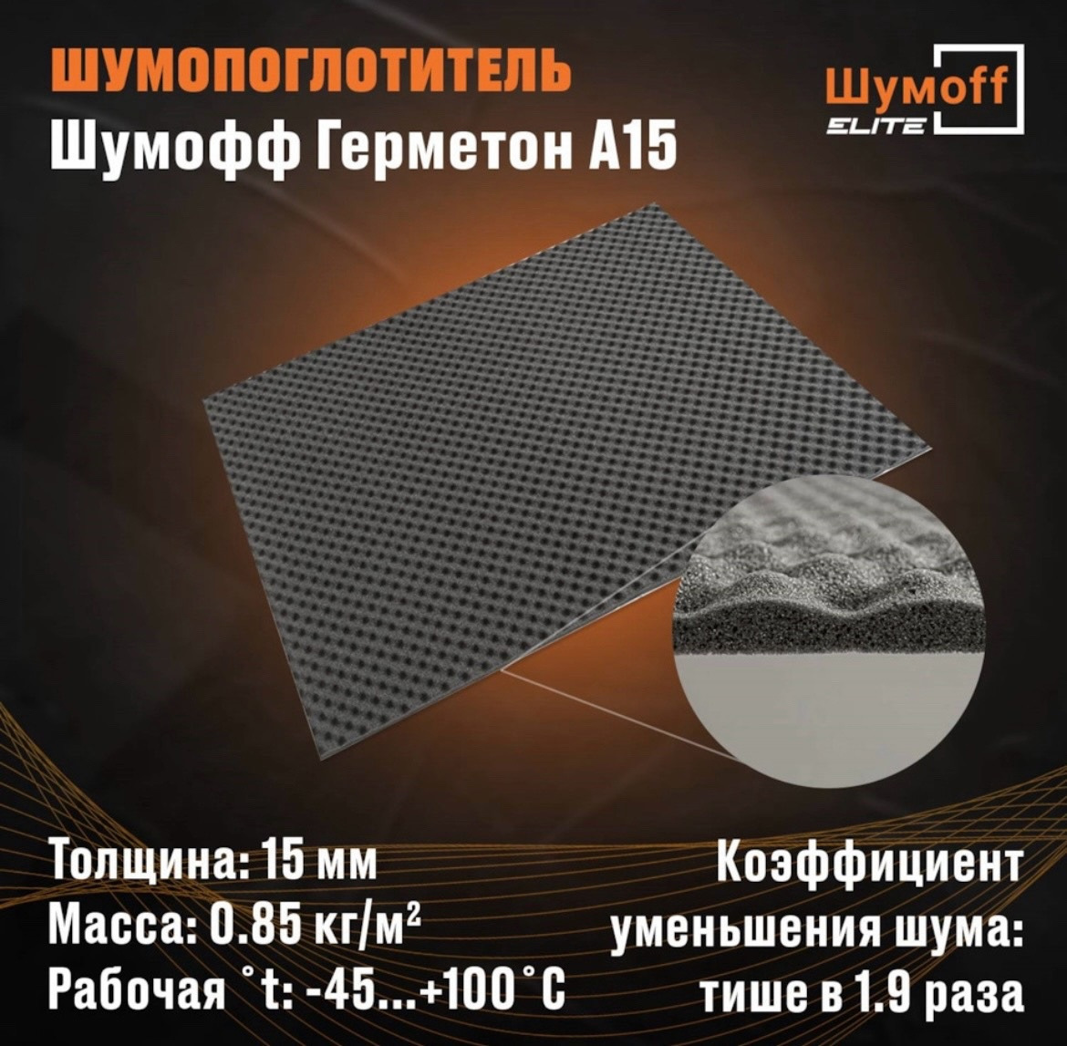

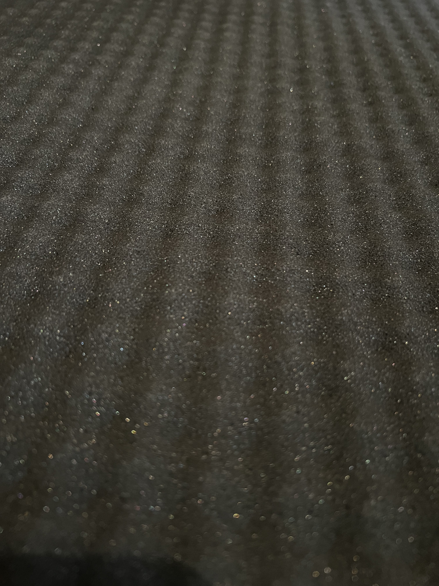

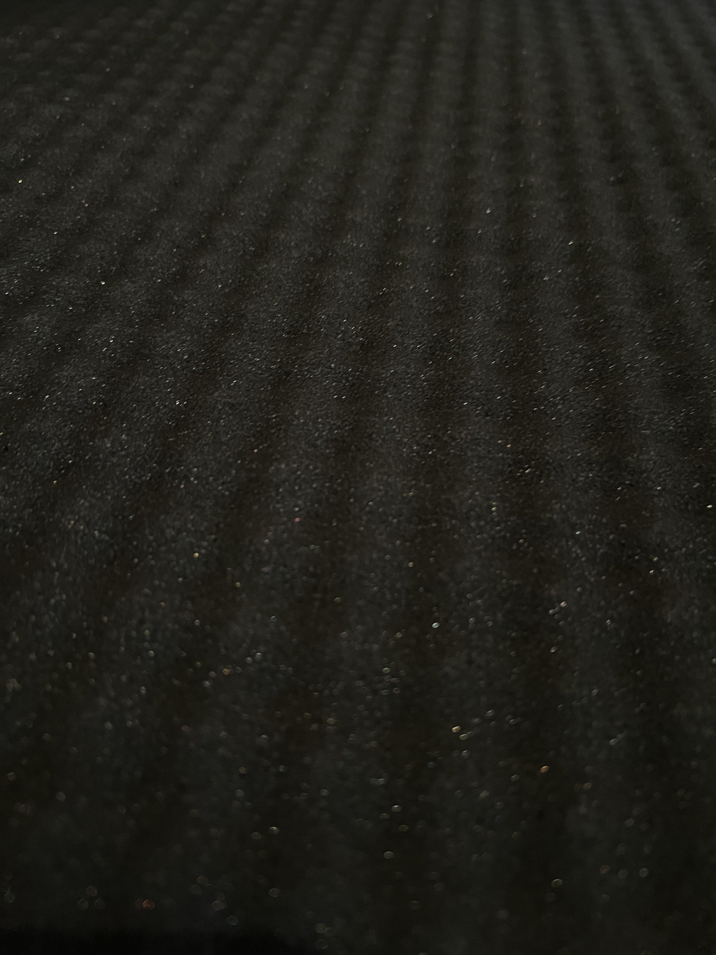

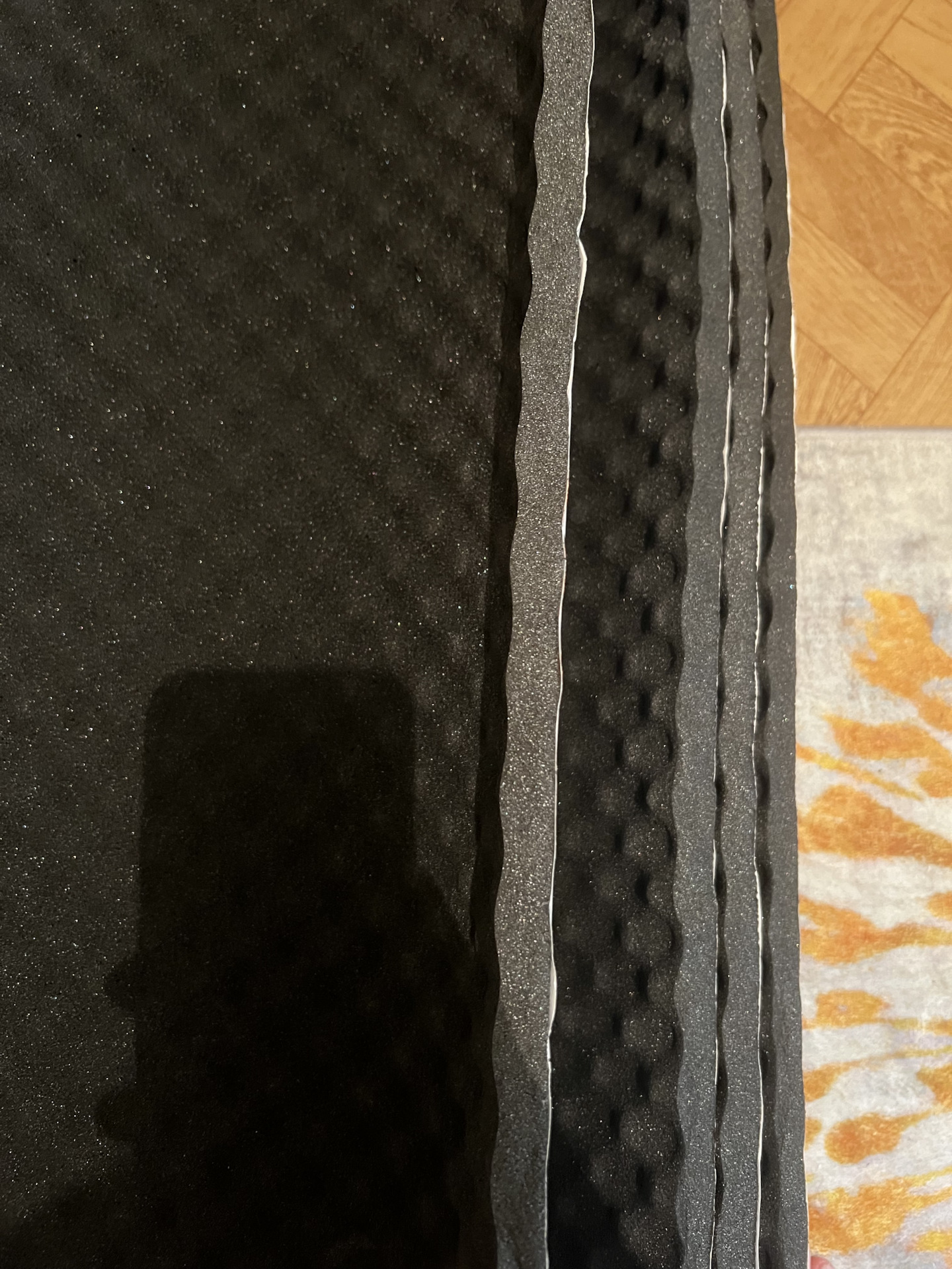

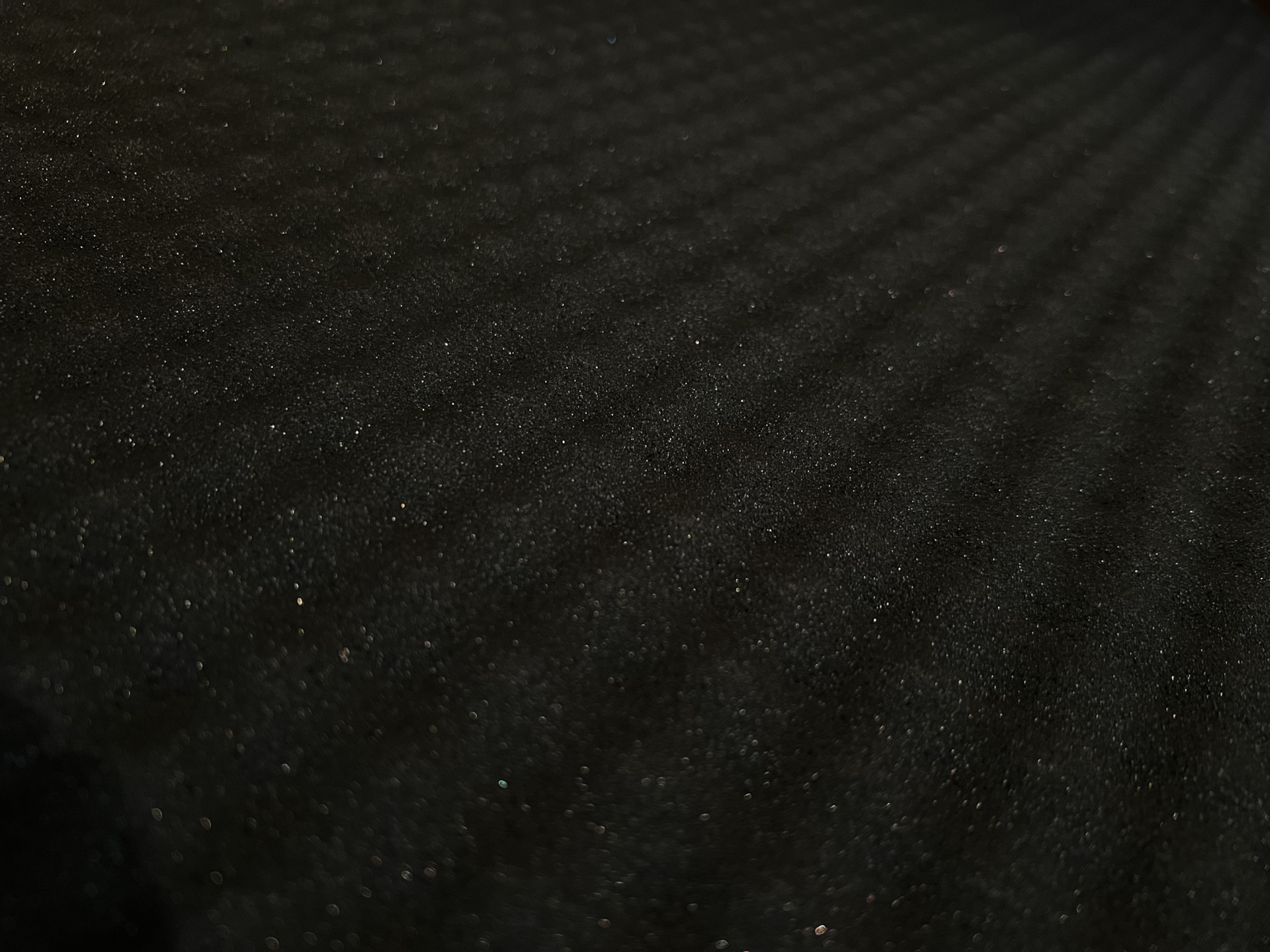

По герметон А15👇:
Шум[OFF] Герметон А15 — самоклеящийся шумопоглощающий материал черного цвета, изготовлен на основе специального ППУ повышенной плотности и имеющий частично закрытоячеистую пористую структуру. Лицевая поверхность материал имеет рельеф в форме пирамидок (волны).
Эти материалы инсталлируются преимущественно вторым слоем на обезжиренную виброизоляцию и нужны, чтобы сделать общий шумовой фон в автомобиле ниже. Звук проходит сквозь материал, при этом отсекается большая часть шумов, преимущественно на средних и высоких частотах.
У меня так и получилось, что на дверную карту я тоже клеил вибру и на вибру клеил уже непосредственно герметон, да, вес увелиичвается, с этим ничего не поделаешь, но зато каков был эффект, музыка заиграла вообще по другому, да и шум в салоне ощутимо снизился. Тут так же, один кусок на одну карту, потому что по площади 1 куска на двери просто физечески не хватает, можно конечно из трёх кусков нарезаться, но где эстетика, даже если это скрыто? Верно?) Надо ж делать, чтоб было по красоте, а не из шматков.

Я первый раз закатывал двери коротким роликом, намучился конечно. А потом тоже взял длинный, и задние двери за пару часов сделал по лету)
Да двери коротким катать гемор ещё тот, я на двери всегда длинный беру)

Конкретно Герметон А15 мне прям больше всего нравится у них чем у кого либо
Согласен, приятный материал, правда пока тянешь цепляется за всё, аккуратно заводить надо)
