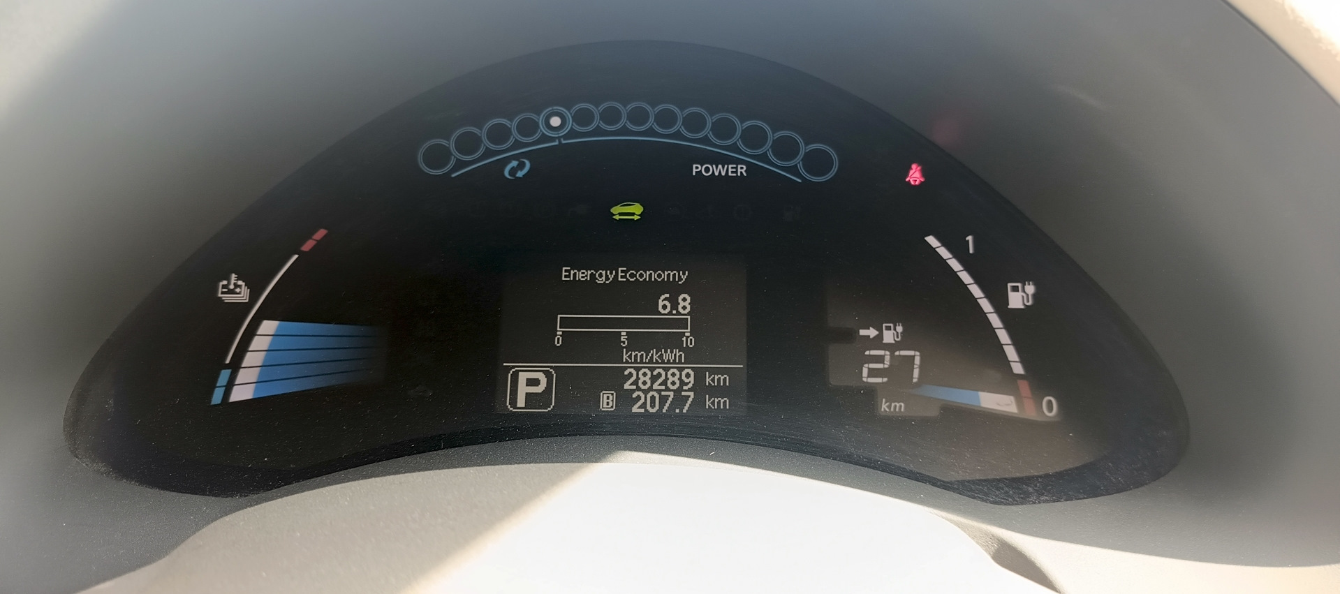

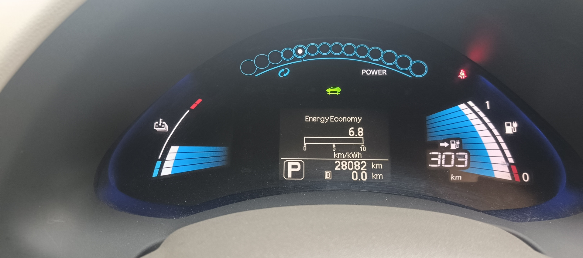

Не откладывая в долгий ящик решил испробовать как себя чувствует батарея на более дальние расстояния чем на работу и обратно. Быстро собрав пару сумок, зарядившись под завязку двинули к теще. Выехав с дома с зарядом в 303 км в теории должно было хватить и туда и обратно. По трассе машина сразу начала переосмысливать пробег то в большую сторону, то в меньшую, при скорости до 110 км/ч расход был вменяемый и внушал доверия, ехали не быстро, с музычкой и попутным ветром через деревушки не превышая скорости задаваемой знаками и ограниченной радар детектором. По пути не хватало бубнящего выхлопа, а вот шумоизоляция желает конечно лучшего, даже не то что как в консервной банке, а как в банке без крышки, об этом надо будет подумать попозже!
По приезду остаток пробега внушал доверие, и даже не предвещал каких либо проблем, заряжаться не стал, а стоило бы на часок подсесть на дозаправку.
Выехав обратно с кустом инжира в багажнике, и парой кустов цветов, ветер стал дуть встречный, и машина заметно стала тормозить, чего я в корне не ожидал! Пробег стал резко падать на глазах, хоть и был с запасом. Давить газульку уже не хотелось в пол, за что некоторые водители меня явно не взлюбили! На обратном направлении уже ехал не больше 90 км/ч, но всё равно очко играло страшно было немного "обсохнуть" где-то на въезде в город. Как только заехал в город, тут же включил eco, сильно не поправило, но стало легче дышать!
До дома заряда хватило впритирочку. Как не крути, на дальние поездки с таким раскладом я пока не готов, если только на неочень большие, или дозарядки в пути, но в целом вполне приемлемо!

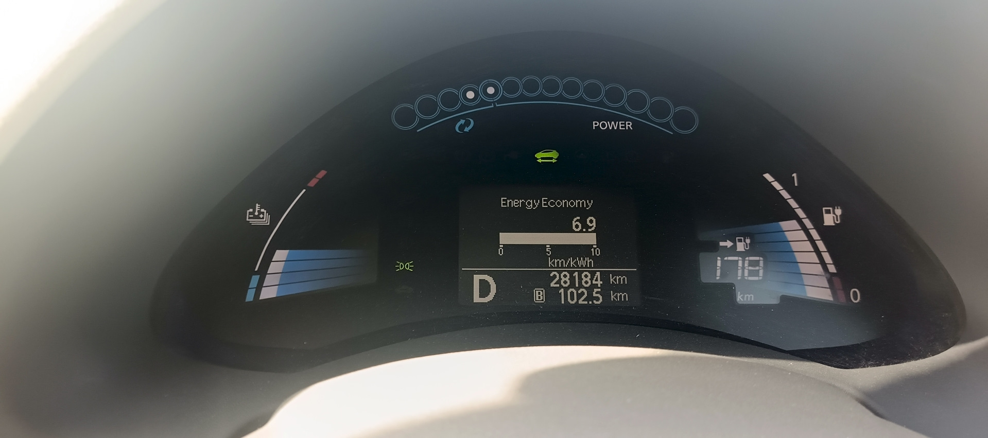

Довольно таки интересный вопрос и по пробегу. Автомобиль показал пробег в районе 102 км, обратно чуть другим маршрутом уже больше, а по навигатору даже сотки не набиралось. Ну да ладно, не принципиально, но очень интересно. В целом поездка вышла познавательная, интересная и внесла коррективы по эксплуатации лифа в целом!

Интересно, 30Квт Батка, прогноз 300, а проехал 200!, у меня 40 КВт, прогноза больше чем 275 не видел 😄
Откатываю в районе 250 при обычной езде без тошниловки )
Вот и мне интересно насколько "бак" резиновый, и как далеко можно уехать.
При установке батареи мастер сразу сказал что примерный пробег на одном заряде будет около 250 км, всё что больше это уже от манеры езды. На данный момент машина после зарядки дома показывает 303-310 км, но при этом при поездке на работу подкидывает до 320, магия одним словом 😁

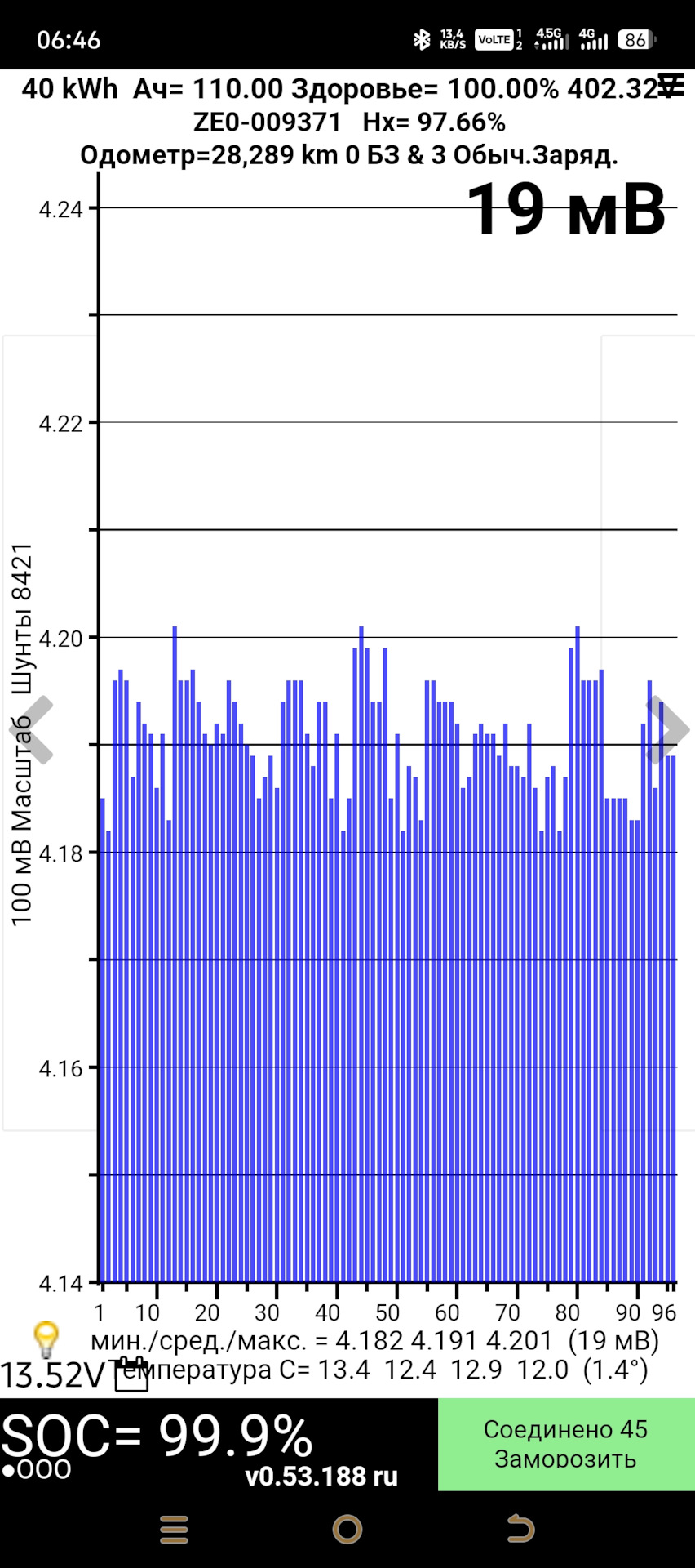

Возможно, эбу не правильно просчитывает показатели ввб, при полной зарядке сколько влезает кВт?
Особо по счётчику еще не смотрел, ставлю на ночь заряжаться.
Надо попробовать утром в выходной поставить, и проверить сколько влезает.
по прошлой записи я не понял как вы научили авто новой емкости, прошивка бмс или канмост?
в этой записи я не увидел скрина лифспая с напряжениями ячеек при минимальном разряде, потому не понятно, на самом деле при расходе почти 7 за 200 км пробега у вас батарея разрядилась в ноль и перепак у вас как бы на 30 квтч, или это бмс/канмост так насчитал, а вы просто ему доверились, а в реале могли еще км 60 на прочерках полноценно кататься.
Тут не скажу что именно сделали при установке батареи, мастера сами колдовали, я не вникал.
По скринам могу сделать через лиф спай, только скажите что именно отскринить )
если нужно замерить "эффективную" емкость, то после выката до прочерков, на первом экране лифспая (который с полосками) внизу написаны значения напряжений ячеек, вот минимальное значение самое интересное.
ну и чтобы "полную" емкость понять, нужно выкатать авто до черепахи (покатавшись на прочерках). но это нужно делать с кем-нибудь для подстраховки, потому что на черепахе авто штатно проезжает метров 200-800. я так однажды еще до перепака домой приехал, встал перед воротами, вышел, ворота открыл, а дальше авто не поехало, пришлось собирать все удлинители по дому и до ворот тянуть)
перед выездом ессно сбросить одометр и расход на приборке, чтобы по этим значениям потом считать.

Судя по расходу 6.8, и пройденному расстоянию, там около 34квтч.
Собирали 40. Заправится полностью, сделаю скрин через лифспай
Ждем
andrewchalov
Тут нет никакой информации
Вверху строчки с объёмом и данными об автомобиле
Это ничего не значит. Там в другом окне должна быть емкость. И еще раз, у вас судя по той поездке в районе 34квтч. Попробуйте зарядить машину, сбросить расход, выкатать в ноль и только так можно со 100% вероятностью вычислить сколько емкость батареи
Это в принципе третья зарядка, и есть мысль что машина еще не понимает что и как с ней происходит.
Есть ещё такой скрин утром делал

7-8% расхождение в показаниях спидометра, вот они и в пробеге отобразились. Размер резины штатный стоит?
Шины по штату, но это еще не факт! Замечал что японские и китайские шины вроде по цифрам и разные, но по факту размеры одинаковые.
Ну и по радар-детектору скорость показывает при 100 км/ч на спидометре радар показывает 95 км/ч
Вот он, одометр на лифе, и показывает что прошел больше чем на самом деле
Обратно я чуть другим путём поехал, поэтому чуть больше вышло
