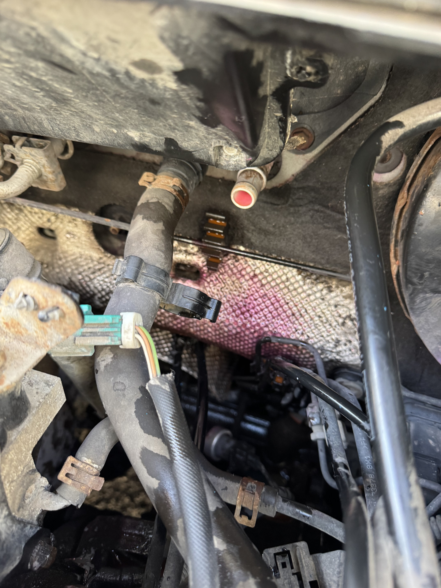

В месте соединения быстросъема и алюминиевой трубки входящей в салон начал течь антифриз. Ещё с покупки там слегка сопливило потому что патрубок был срезан и на хомуте соединением с быстросъемом.
Думал может быстросъем поломался в месте крепления…
Зимой выезжаю из снежной ловушки слегка поработал педалью газа и часть антифриза слилось как раз через это соединение… Долил антифриз но недавно заведя машину понял что никуда не поеду. Потрогал патрубок и пошла струя.

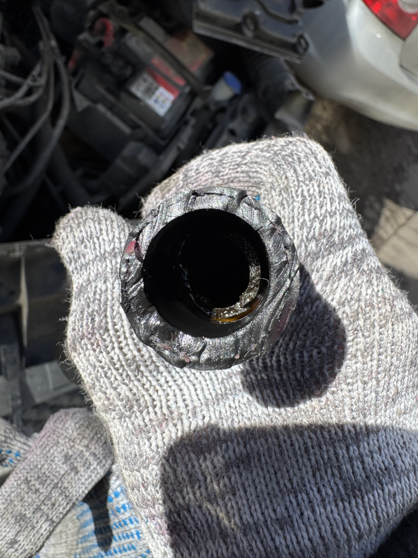

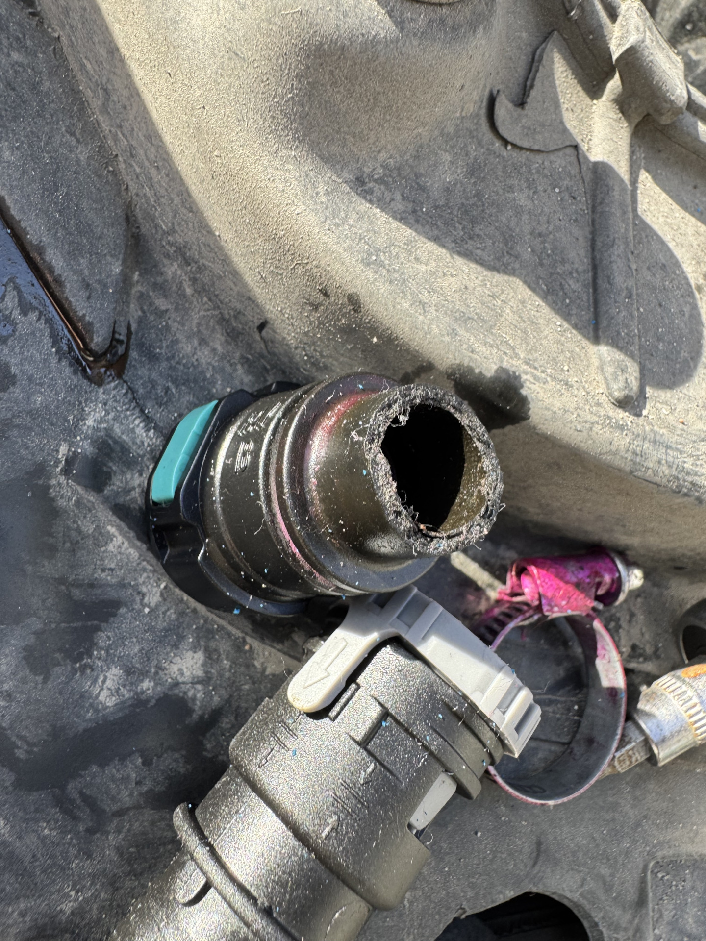

В итоге полез разбираться. Оказалось что часть быстросъема просто сломалось и осталось в патрубке. Хорошо никуда не улетело. Заранее купил новый так сказать временный ремонтный быстросъем на Озоне. Но он в итоге после многочисленных попыток не застегнулся… Хотя было указано что к Фиесте подходит.
Дома лежат новые оригинальный патрубки (все что есть). Но там хомуты другие который специальными щипцами закрывают и решил что сам их ставить не буду.
Соединил патрубок напрямую с помощью двух хомутов. Дал поработать двигателю, поиграл с оборотами. Течей или мест где сопливит не обнаружил…

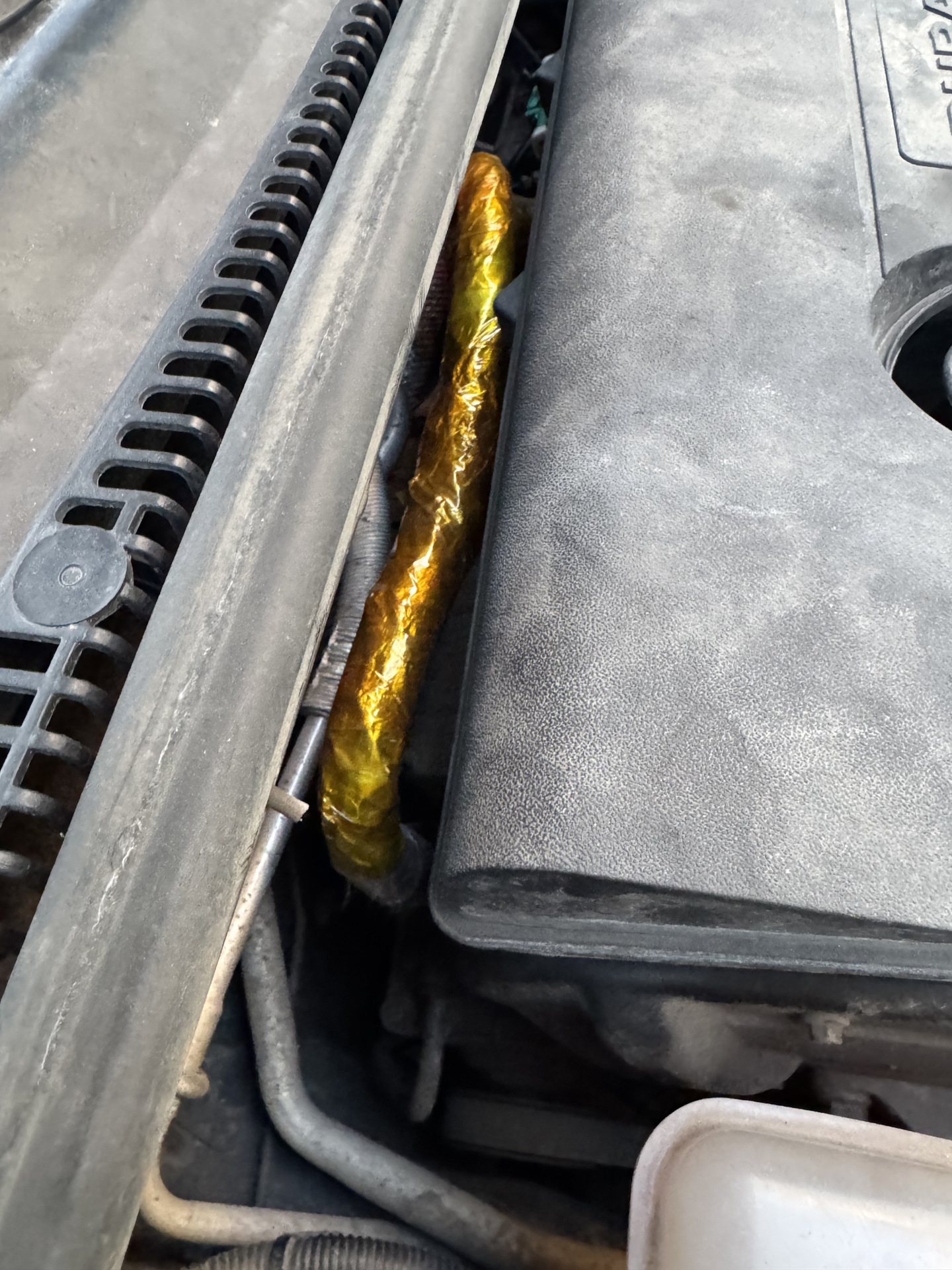

Заодно заменил воздушный фильтр и замотал теплостойкой тканью патрубок ГУРа идущий над коллектором. До этого конечно прочитал много записей на Драйве по поводу возгорания когда жидкость ГУРа попадает на коллектор.
Скажем так это конечно была адская работа. В ограниченном пространстве замотать его весь до самого низа не вышло. Люди которым это удалось просто герои. Намотал два слоя и сверху закатал слой термоскотчем.
Скотч конечно тоже одно название. Не клеет от слова совсем. В общем упомянув про себя весь словарь альтернативного Русского решил что и так сойдет. Лучше чем ничего…

В Фиесте же когда покупал получил в дар антифриз AGA если не ошибаюсь… Вот те розовые пятна как раз от него. И они конечно адски кристаллизуются… Наросты растут как грибы после дождя…
