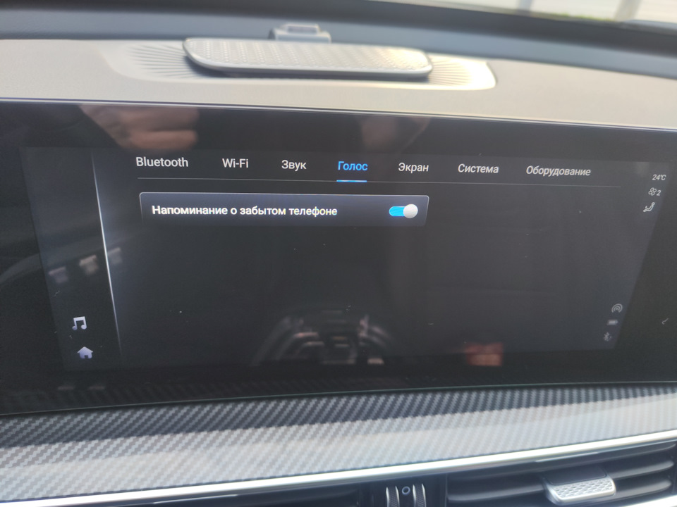

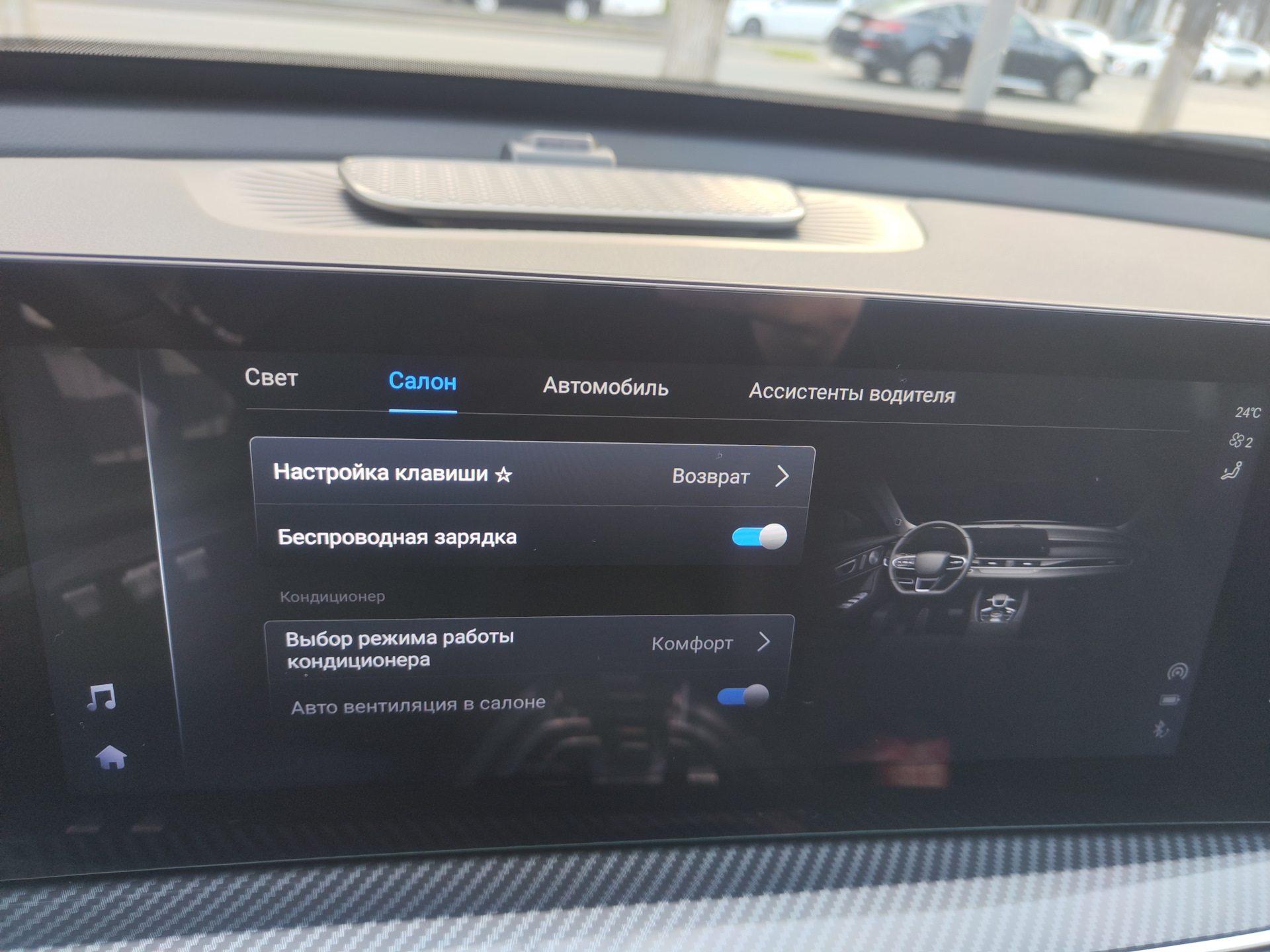

За бардачком в нашем авто есть блок телематики от него можно взять нужную нам линию каншины. После подключения проводки зарядка заработала сразу, даже без изменения кода блока BCM на ГУ отобразился значек что телефон заряжается без провода) А затем Роман изменил код в прошивке и в ГУ появились два новых пункта

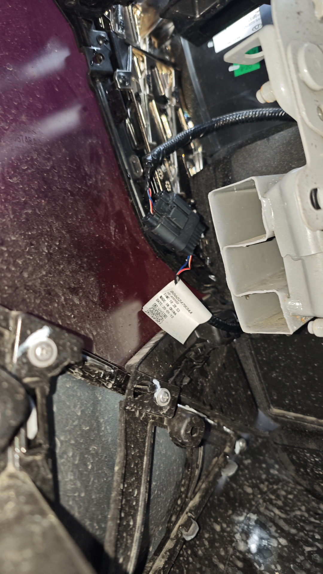

за водительским подкрылком можно увидеть эту косу на передний бампер. Там всего лишь два проводочка, которые хз куда идут. Не получится поменять только косу переднего бампера.
