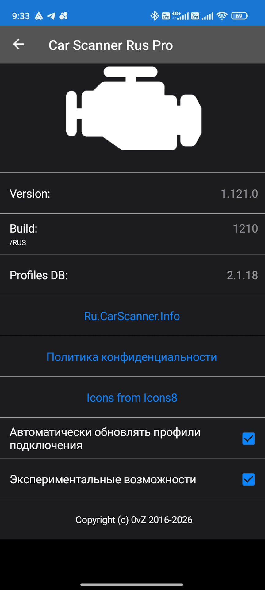

Проверьте обновление carscanner до последней версии, возможно придётся оплатить платную его версию.
Сначала в настройках не забываем активировать экспериментальные возможности.

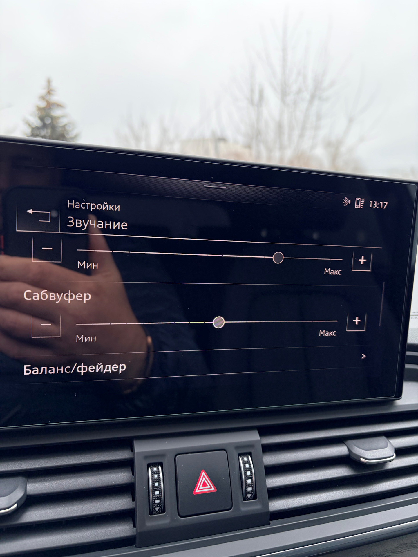

и нажимаем кнопку "применить", мультимедиа перезагружается и появится нужный пункт в настройках звука.
Да оно действительно отличается, чем просто общая регулировка нижних частот.

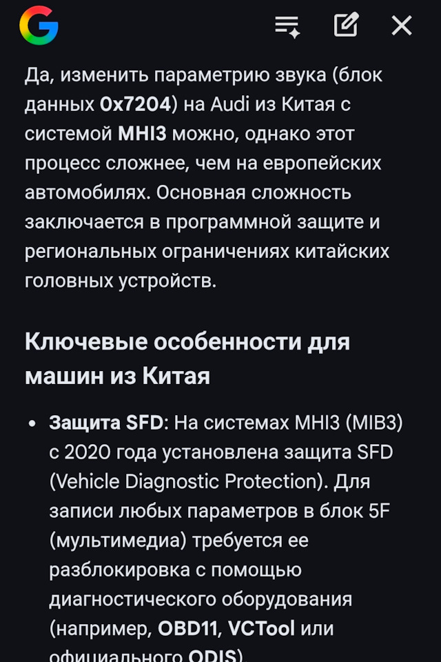

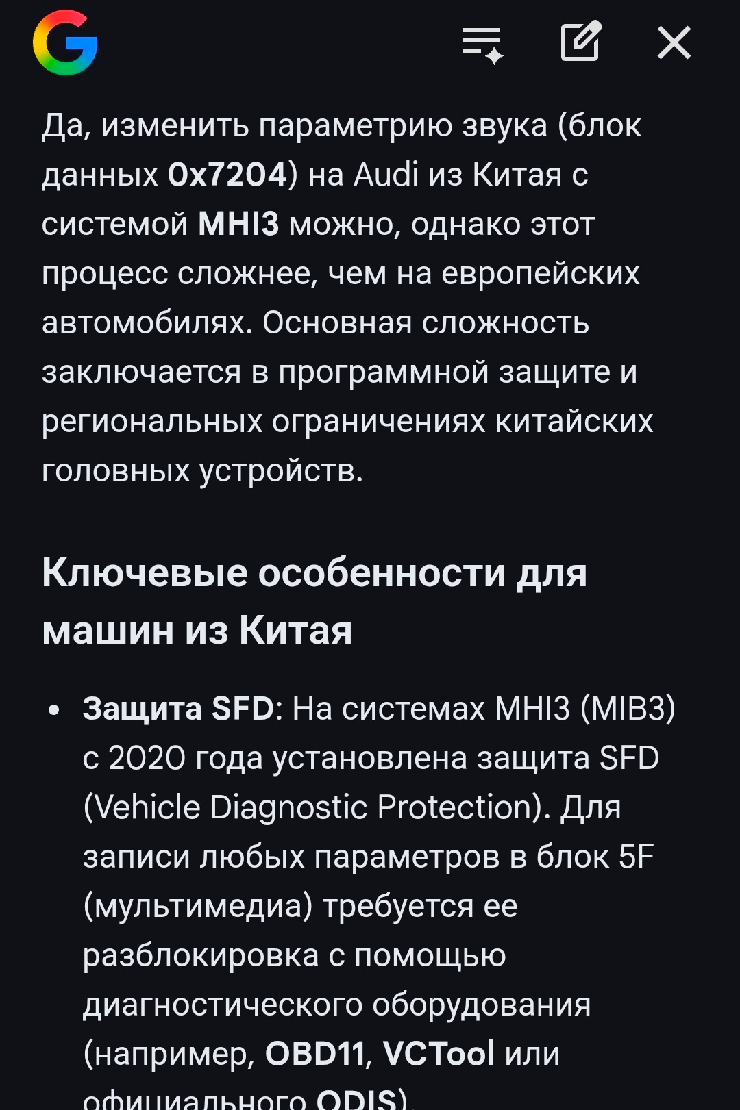

Привет, я тоже в этих делах новичок, но ИИ говорит что с Китаем это сложнее и возможно не подойдёт, тут лучше в чате владельцев аналогичных машин поспрашивать, можно ли карсканером что-то у вас подобное менять или там реально для этого все заблокировано

На Q5L 22 года MIB 3 встала как родная, по твоей инструкции 👍
Дата сет родной как у тебя был 👍
От души 🤝
Хм, у меня нету такого пункта "выгрузка набора данных"
Активировали экспериментальные функции? Может есть вариант dump set?
Точно, есть dataset dump! Спасибо
Это в старой версии car scanner, в новой версии они добавили перевод этого пункта)
Такс. тогда как обновиться, я вроде слежу за обновлениями
На офиц сайте как вариант
спасибо, надо сделать!)
Месяца 2 искал, как включить эту настройку через CarScanner, и сегодня случайно попался ваш пост на главной странице Драйва. Сделал, все получилось. Единственное, мультимедиа сразу не начала перезагружаться, перезагрузил ее долгим нажатием колесика регулировки звука. Подвинул ползунок саба, реально звучание стало поинтереснее. Большое спасибо за пост!
