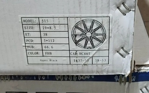

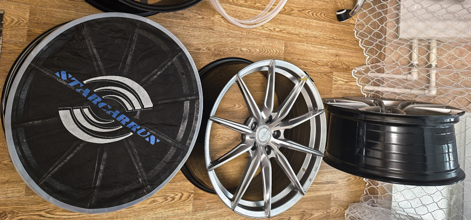

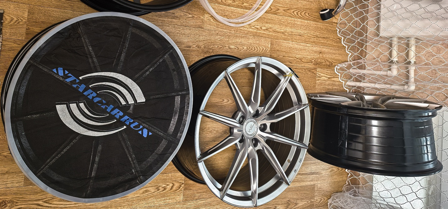

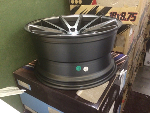

Диски Wheelforce CF.3-FF R 8.5×R19 5×112 были заказаны в начале февраля у ребят Fitment Иркутска.
Резину взял Fortune 255 35 r19 и датчики давления с монитором. Собрали на шинке, отбалансировали нормально.
На неделю затянул с переобувкой из-за боязни побить новые диски об остатки льда на парковках.
Параметры дисков r19 8.5j et 38. Вес диска 9 кг. Болты штатные подошли, отверстия со сферой на них.

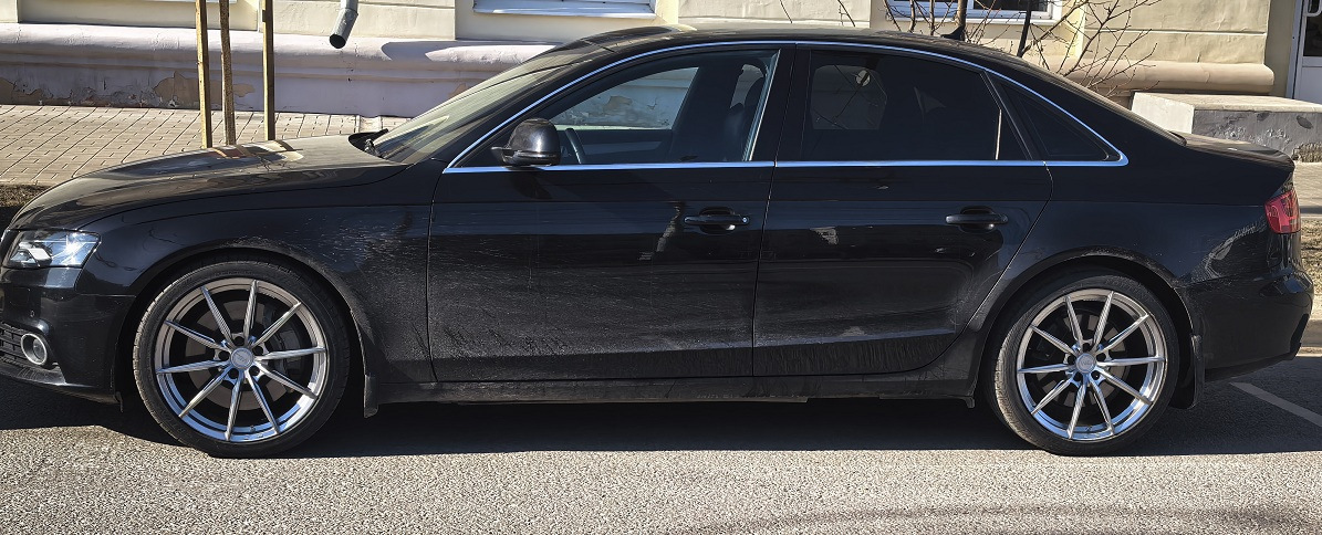

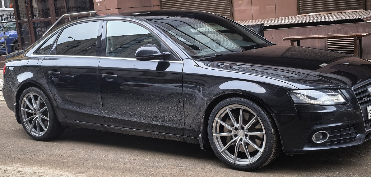

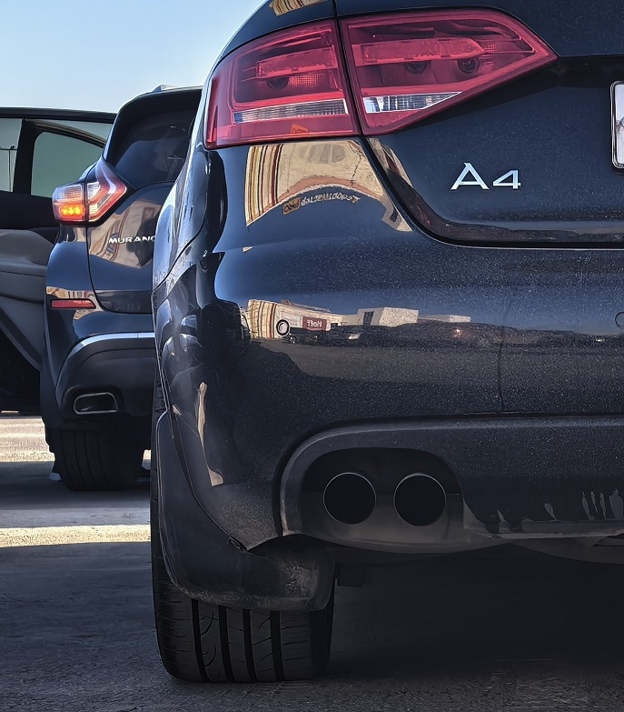

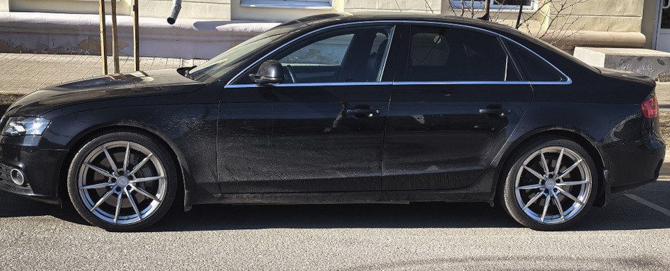

Покатавшись на новых колесах не понял почему многие ругают 19 диски за жесткость (возможно до первой пробитой боковины). С зимним мишленом 225 50 17 нет разницы в плане жесткости, да и подвеска у меня BE стоит.
Может стыки чуть заметнее стали, но скорее придирка.
Теперь о плюсах — реакция на руль очень возросла и это заметно было с первых метров. Руль не стал тяжелее или не комфортнее, просто четче машина слушается его.
По хорошему асфальту ехать даже комфортнее чем на 17. Шумнее зимы конечно с 60 до 100 примерно, но должны прикататься еще. По трассе вообще песня.
После установки подвески BE раскачка пропала, а на 19 вообще как вкопаная стоит в поворотах.

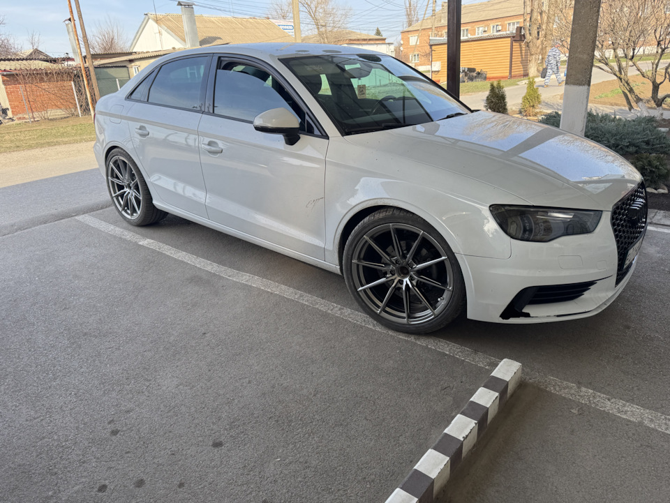

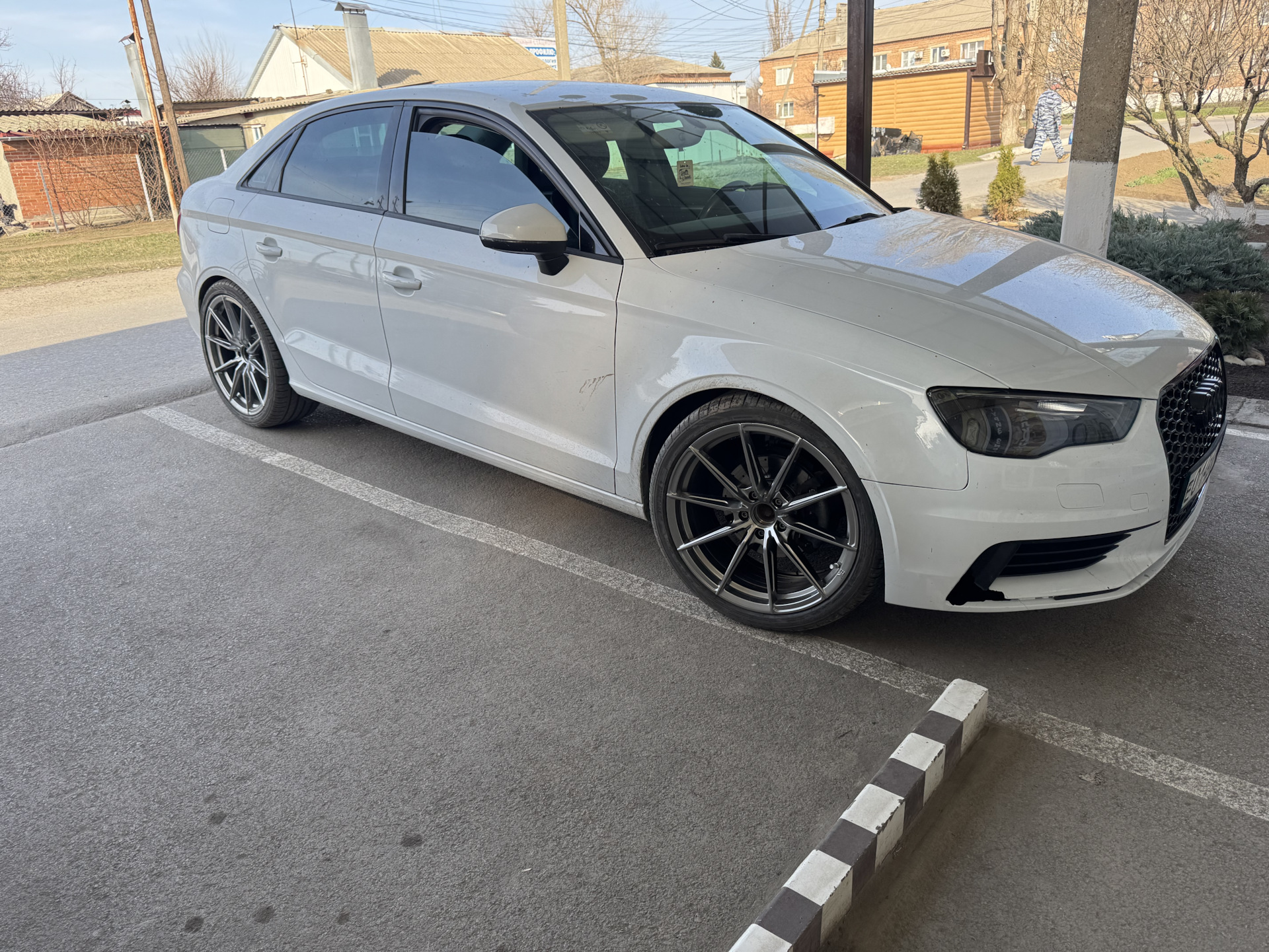

Такие же взял, только 18 8j et35 на гольфа, посмотрим как будет выглядеть на авто 😌

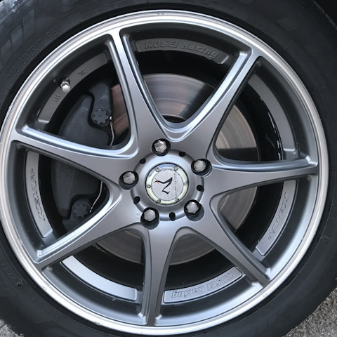

У меня похожие дисульки 😏
Брызговики удаляй😁

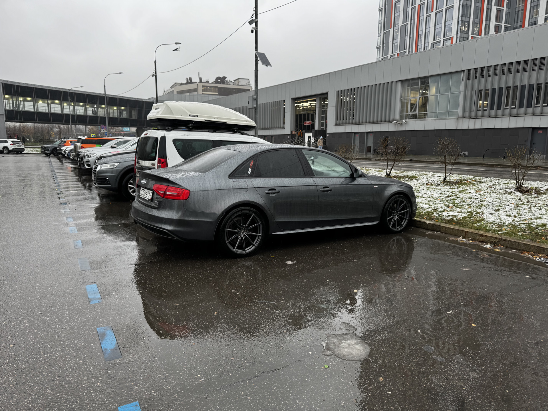

На 35 вылете немного интереснее смотрится. Но на 38 чуть рулёжка иначе чувствуется.

Я себе тоже такие взял, только пока не налазят на акебону 350, полставки мимо так как сейчас собираю комплект 375/356, туда встанут.
А пока поставил на машину жены попробовать🤭
правильным путем движешься . брызговики долой, на ауди их быть не должно

Тормоза теперь очень жирно выглядят, добавляют эффекта) Брызговики я бы снял, без них вид сзади на 255 колесо будет очень хороший, будто гусеницы бульдозера
