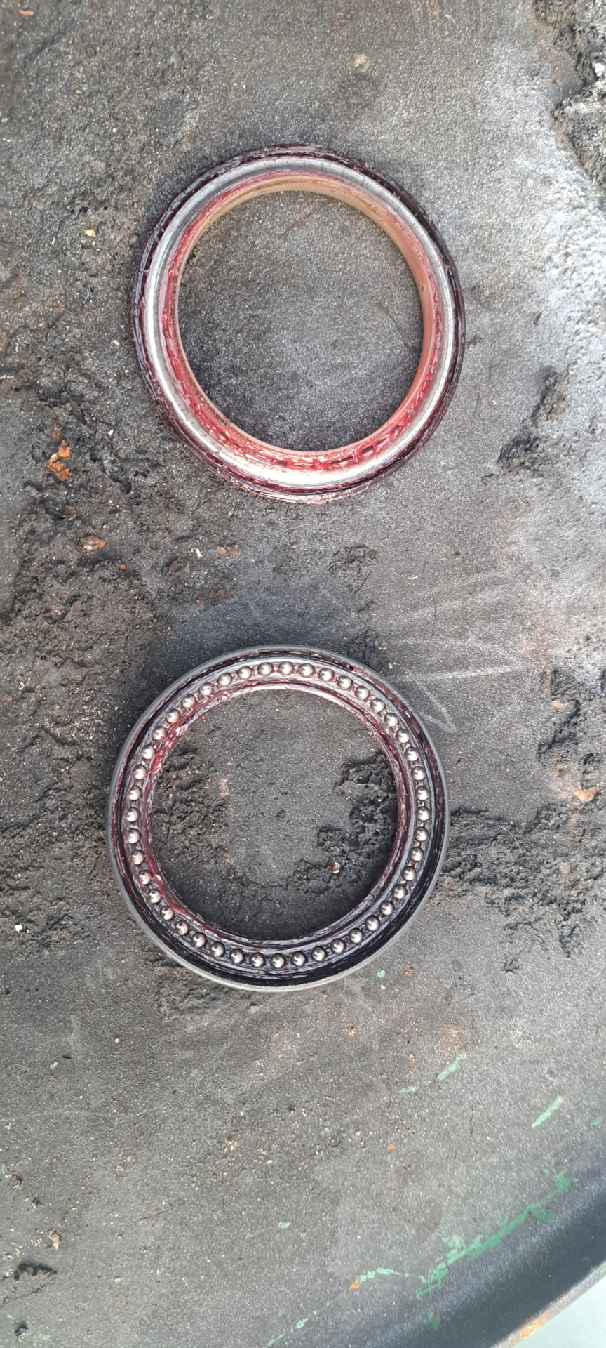

Делал все сам, благо отпуск. Заняло неделю. Родной правый подшипник VBF прошёл около 182 тыщ, и закончился состояние на фото. Опорные подшипники оставил 2190-2902840-01 которым 6 лет в эксплуатации и в прекрасном состоянии, только добавил смазки, skf новые оставил прозапас.
Так как на передних стойках нет отбойников, была дилемма и нигде толком не нашёл информации по поводу шайб ограничительных под опору, я их по ставил на всякий случай.
