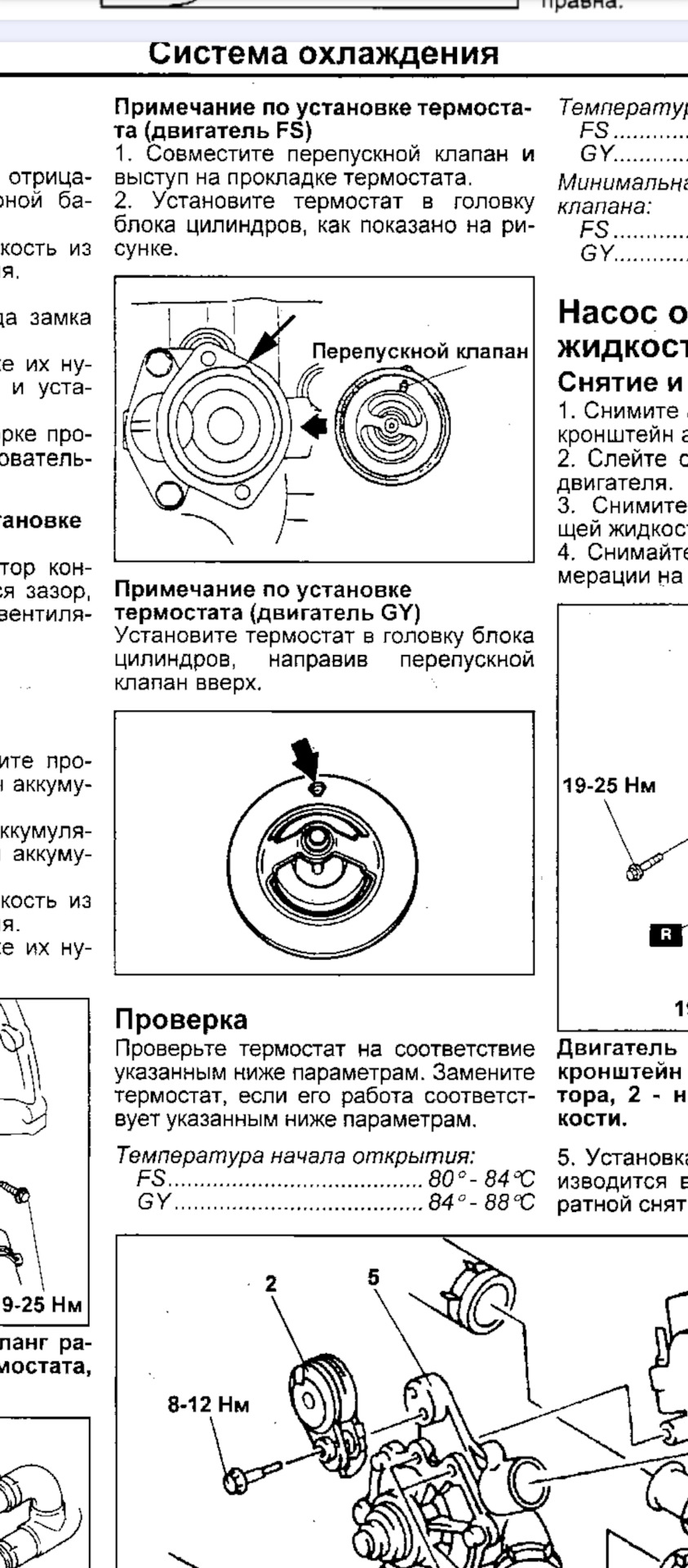

Тут начались поиски утечек… бачек цел, Радик цел, ну думаю термос заклинил на внутрянку или помпа отъехала, разбираю все, так вот там вижу такую картину
Неужели всё-таки в термос лазили, ну не может же японец через опу поставить?..
Кстати, прокладка помпы (у родной пластиковая крыльчатка, а фирмы gmb новая имеет силумин) в труху, вырезал из листа паронита 0,4мм, у нас продают в магазе для автопрома…
термос взял сат, (знаю что не очень) родной мотокрафт, позже при случае верну его, поставил как в книге и по жизни клапаном вверх(!), все собрал залил фриз но как-то маловато зашло, завожу иииии…греется зараза🤬…тут мне пришла идея, с которой и надо было начинать!🔥 Дунул в обратный шланг от бачка расширительного: слышу как фриз потек где-то у заднего бампера, про ржавление трубок заднего отопителя уже знал, но думал ещё рано для этого…даже не стал разбираться, закольцевал выхода под капотом-снова в строю💪

Из мануала мпв, 2 разных двигателя, а оба вверх, по Ниссан ад и Краун так же
Вот почему термос клапаном вниз стоял?
да по большому счет это не важно, первое же его открытие и все, воздух ушел
Эээ нет, это очень важно, это аксиома! Покажите хоть один мануал, где ставится клапаном вниз…в СССР переворачивали на северах, чтоб всегда по внутреннему кругу вода двигалась и морозы не давали закипеть, а в салоне тепло…
Я не спорю, что и отверстие делали специально и ставить нужно вверх, чтобы воздух выходил при заливке, но все это работает только до первого открывания термостата после заливки. Система же всегда полностью заполнена жидкостью без воздуха. Соответственно, эта дырочка уже ни на что не влияет.
