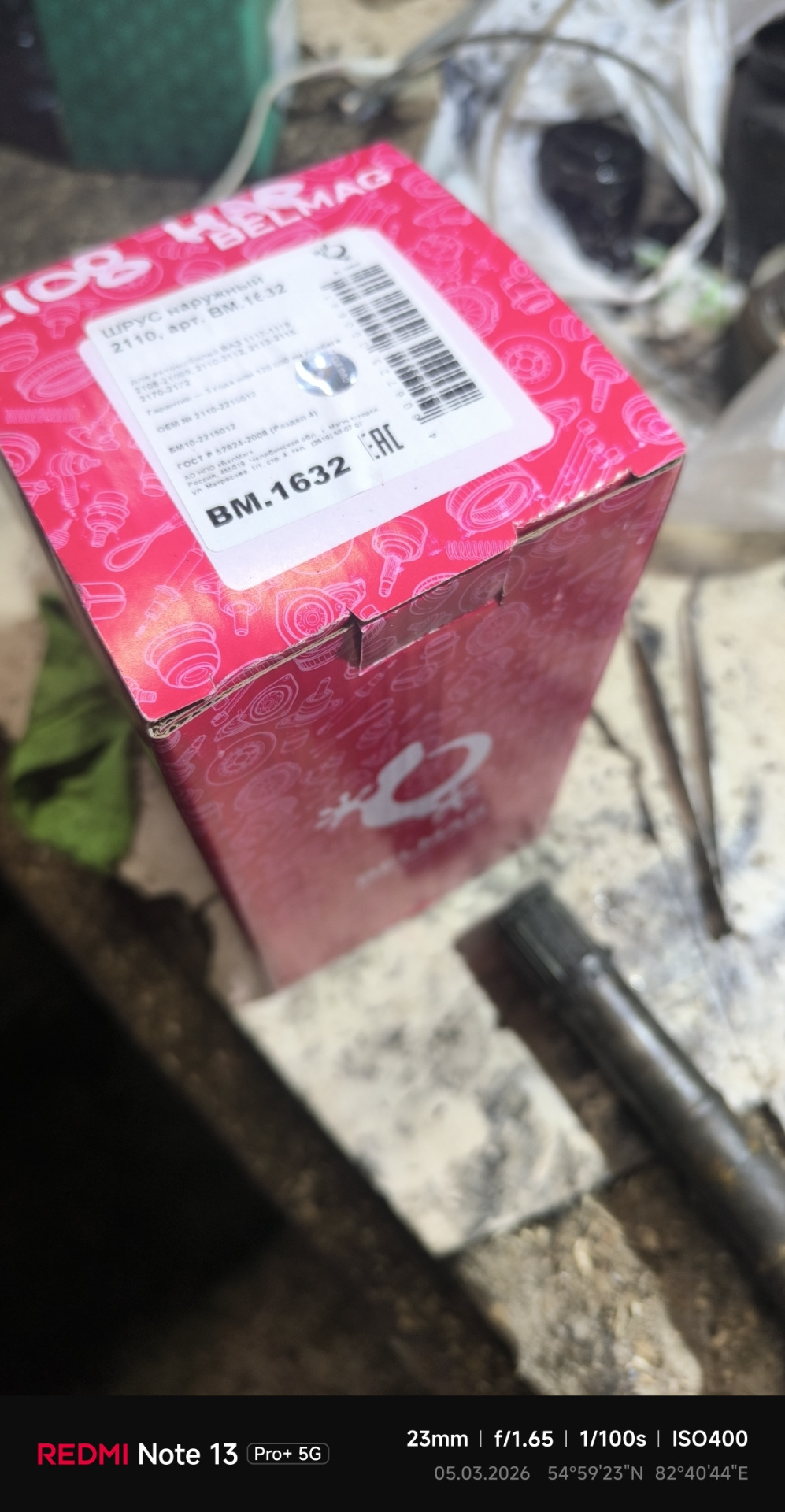

Как то после нового года появился посторонний шум в районе кпп, не сильный конечно На разных скоростях шум был то сильнее, то слабее иногда даже пропадал, я не придавал этому сильного значения но в феврале он меня начал уже достовать. Вот едишь на машине около 40 км/ч какое то шкрябанье идет, чуть даванул на газ достиг 70-80км/час оно пропало, позже уже на любых скоростях начало проевлятся.
Купил внутренние гранаты (кедр)
И 5 марта снял гараж на весь день и приступил к разбоу.

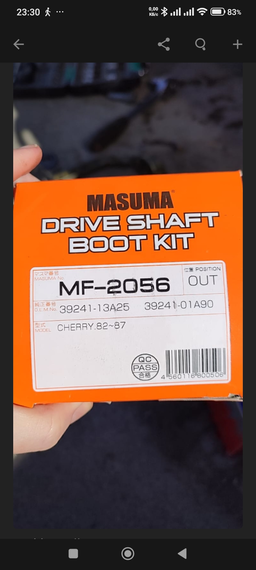

Слил масло с мкпп, с перва вытащил и разобрал шрусы с правой стороны. Оказалась, что сепаратор лопнул попалам и часть шариков просто сгруппировалось в одном месте. Данный шрус откатал 70000км Шрус внутренний я купил трипоидный и решил заменить справа и слева скажем комплектом, хоть при разборке с левой стороны шрус был целый, я заменил его все равно. Так как на правой стороне привод был снят я заменил и наружнюю гранату она уже имела люфт и пыльник был порван.

Что за пыльник. Размер можно узнать или артикул.
