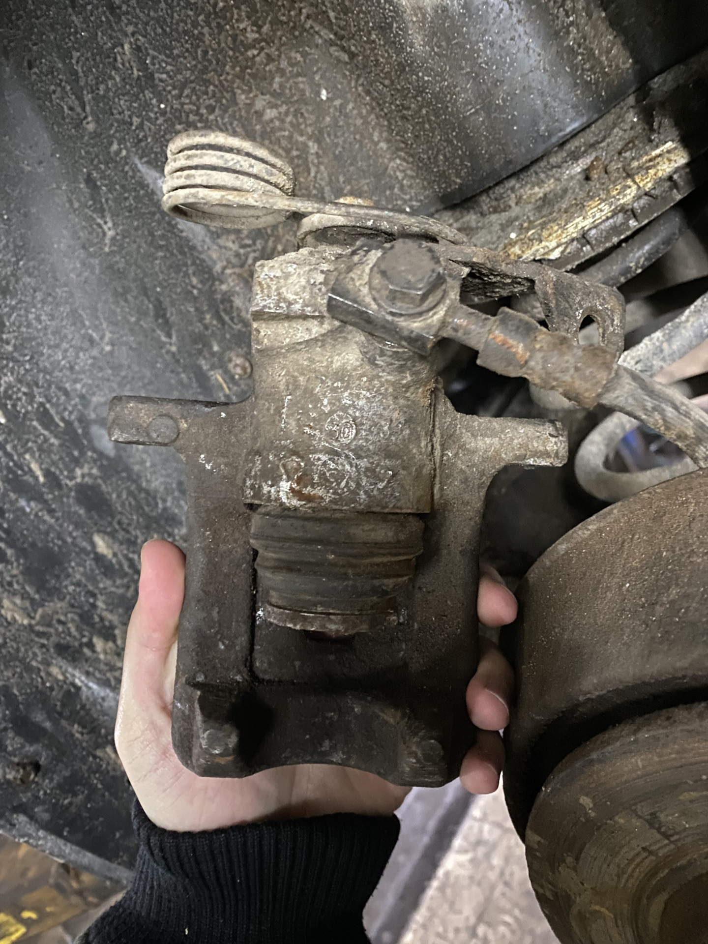

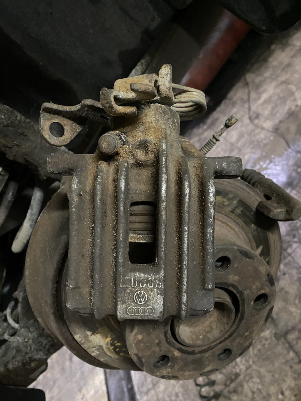

Коротко о главном. Стерлись задние колодки и заклинило задний левый суппорт

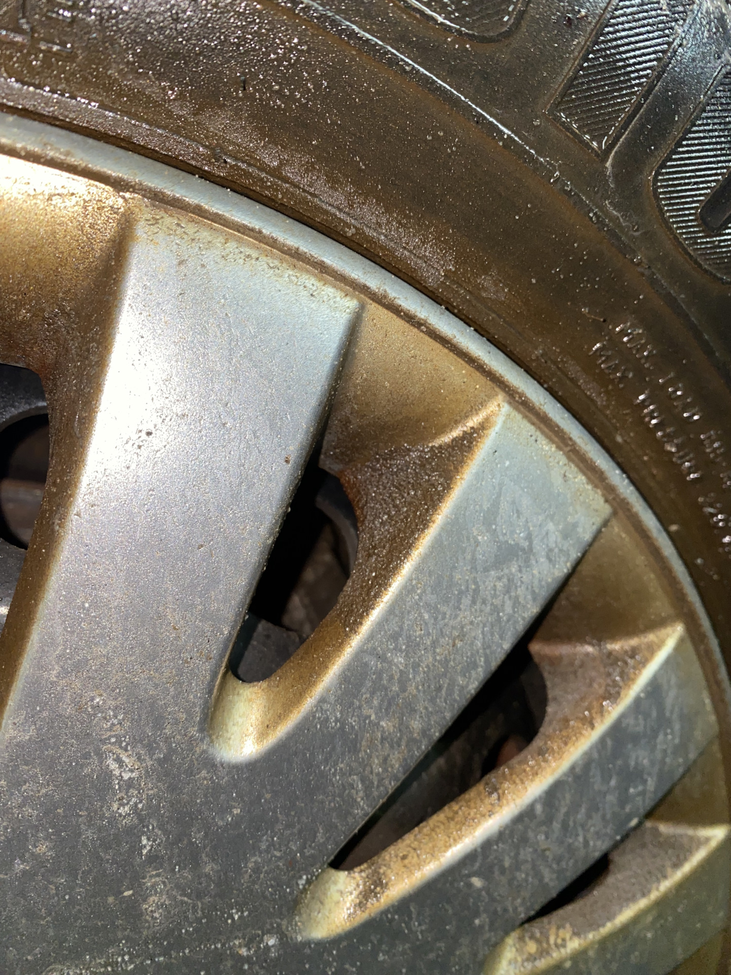

Несколько дней ездил и не мог понять, что за скрежет при торможении и после того как отпускал педаль. Точнее откуда он, сзади или спереди. Потом глянул на колеса и стало все понятно…

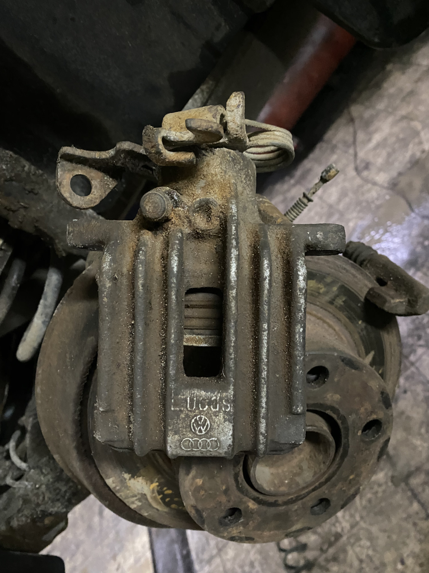

За неимением инструментов и места для работ, отогнал в сервис пассата. Сняли колесо, открутили суппорт. И вот он виновник торжества

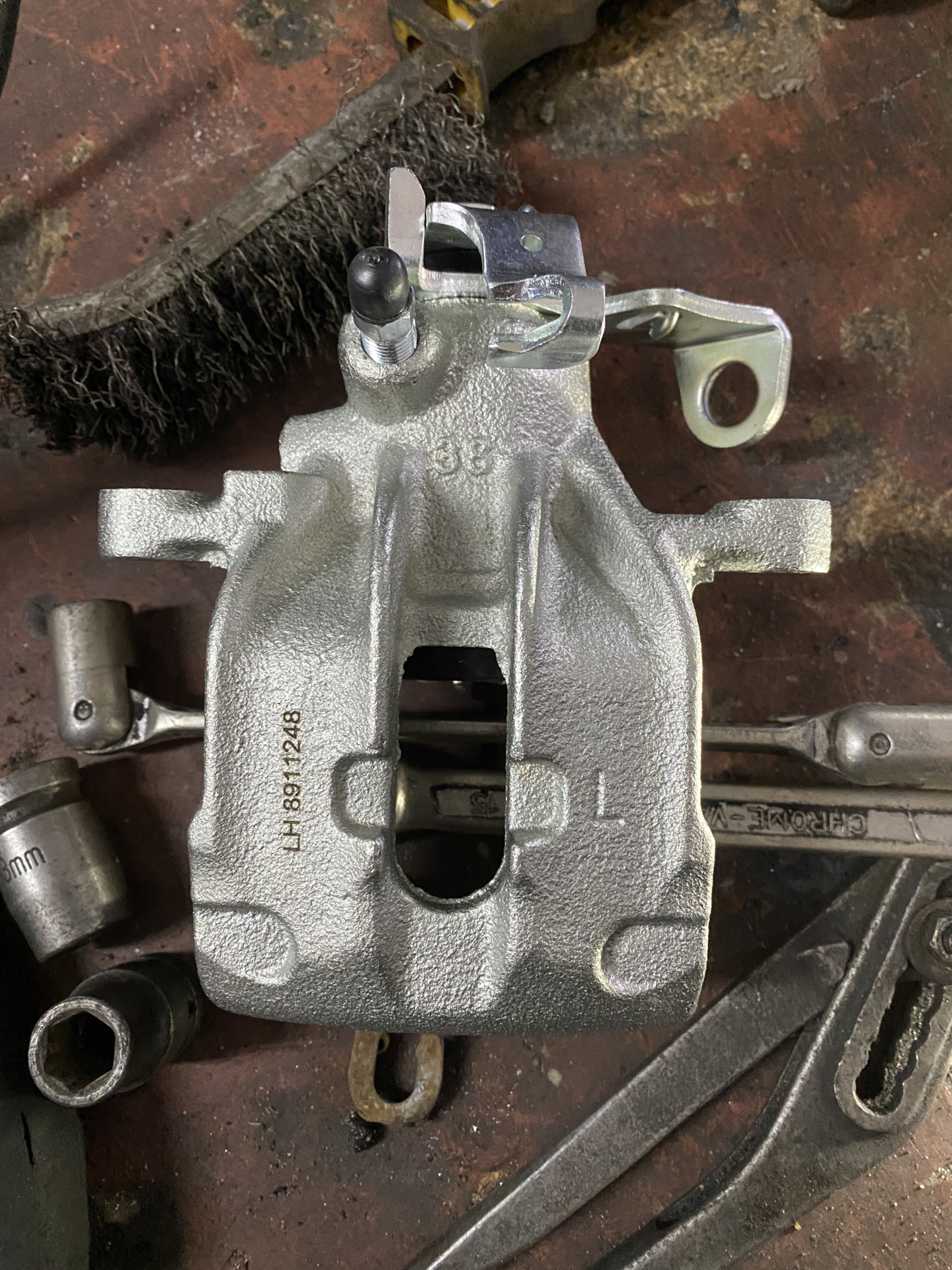

Попытались расшевелить его, но не удалось. Посоветовали лучше сразу суппорт поменять, без этих ремкомплектов. Прикинул мыслями, решил что пусть так и будет. Больше уверенности. Сгонял в магазин. Заказал суппорт. При заказе не спросили вин код, да и я подумал что ну суппорт и суппорт. Год сказал. Заказали. На следующий день привезли, забрал и поехал в тот же сервис. Сняли колесо, начали подготавливать суппорт к снятию, и вижу что с ним что-то не то.

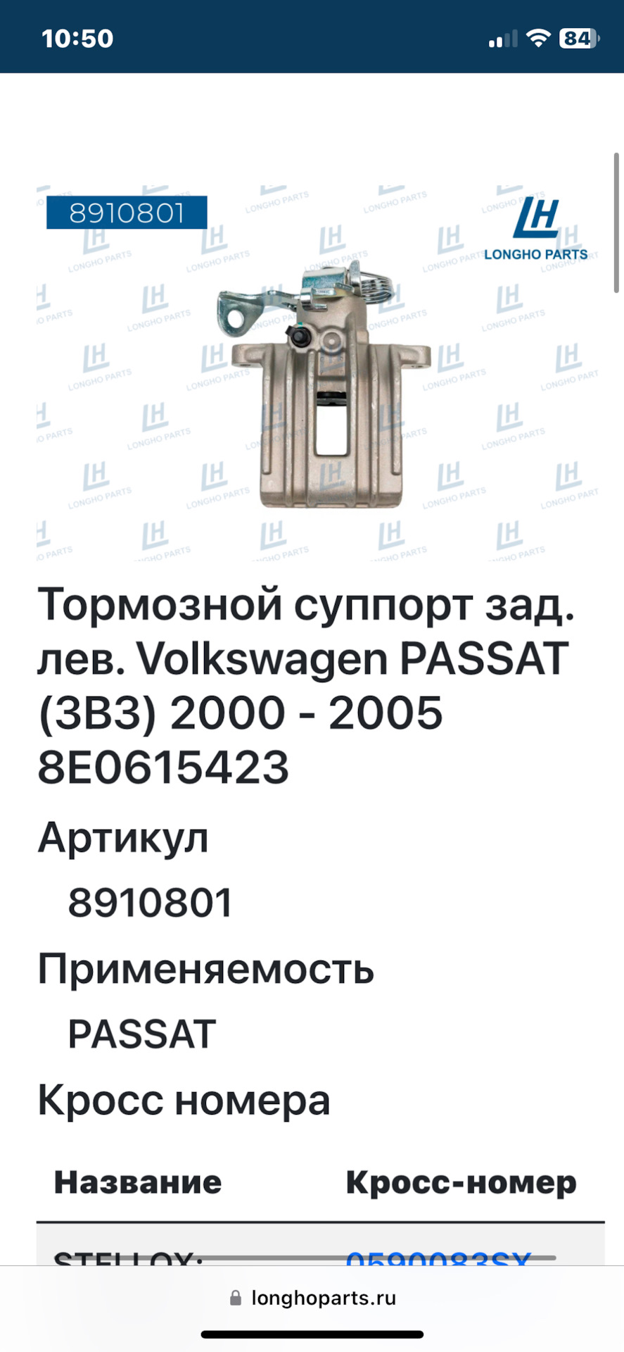

Как будто он не левый, а скорее правый, хоть и написано что левый. Да и внешне чуть отличается, в другом месте технические отверстия. А еще при поиске артикула выдавало что суппорт на sharan и ford galaxy, а не пассат. Решили не колхозить, вернуть и перезаказать. Приезжаю обратно в компанию, говорю не подходит. Чуть поразмыслили почему так, в этот раз попросили вин и начали смотреть. И да. Как мне сказали, у б5 с июня 1997 года уже шли другие суппорта, а он у меня 12.06.1997 выпущен. Хоть узнал когда у него день рождения 😂
Заказали, предварительно сверив по фото.
Через пару дней забрал, повез в сервис и да, все чики бамбони. Встал как надо.
Фото уже установленного сделать не успел, но вот с сайта какой поставили

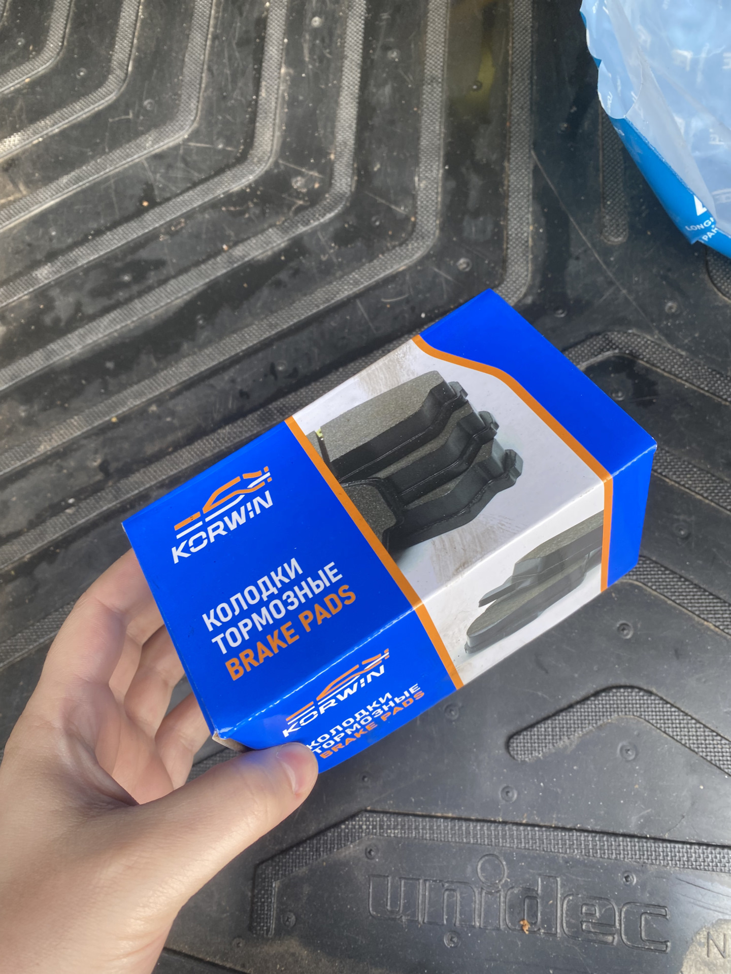

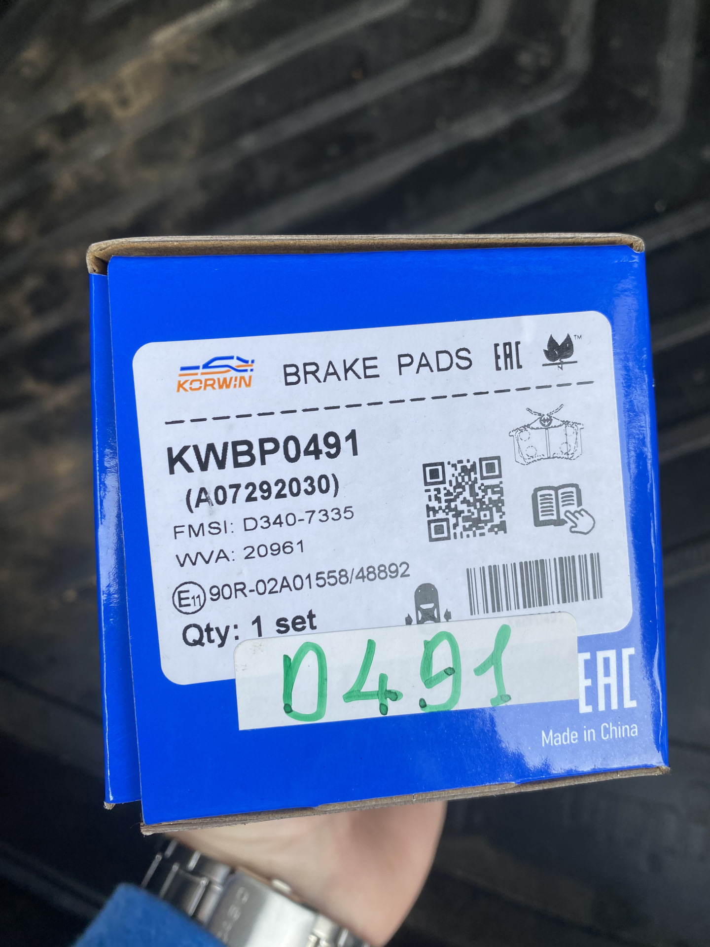

так же заменили колодки. Пока нареканий нет. Не скрипят, не пылят, тормозят нормально 🙂
Ну и так же была приобретена тормозуха для замены суппорта
