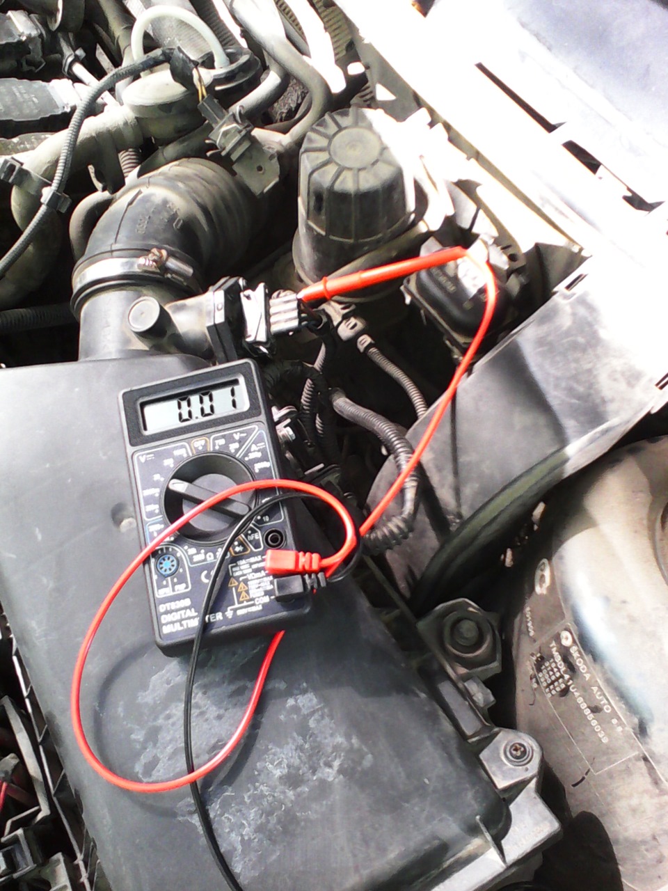

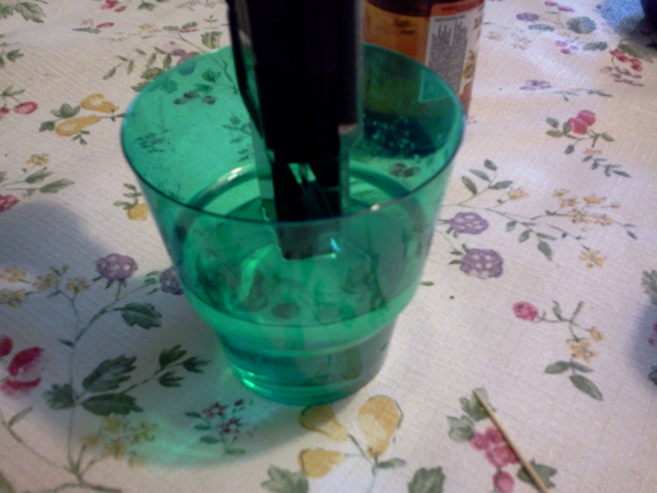

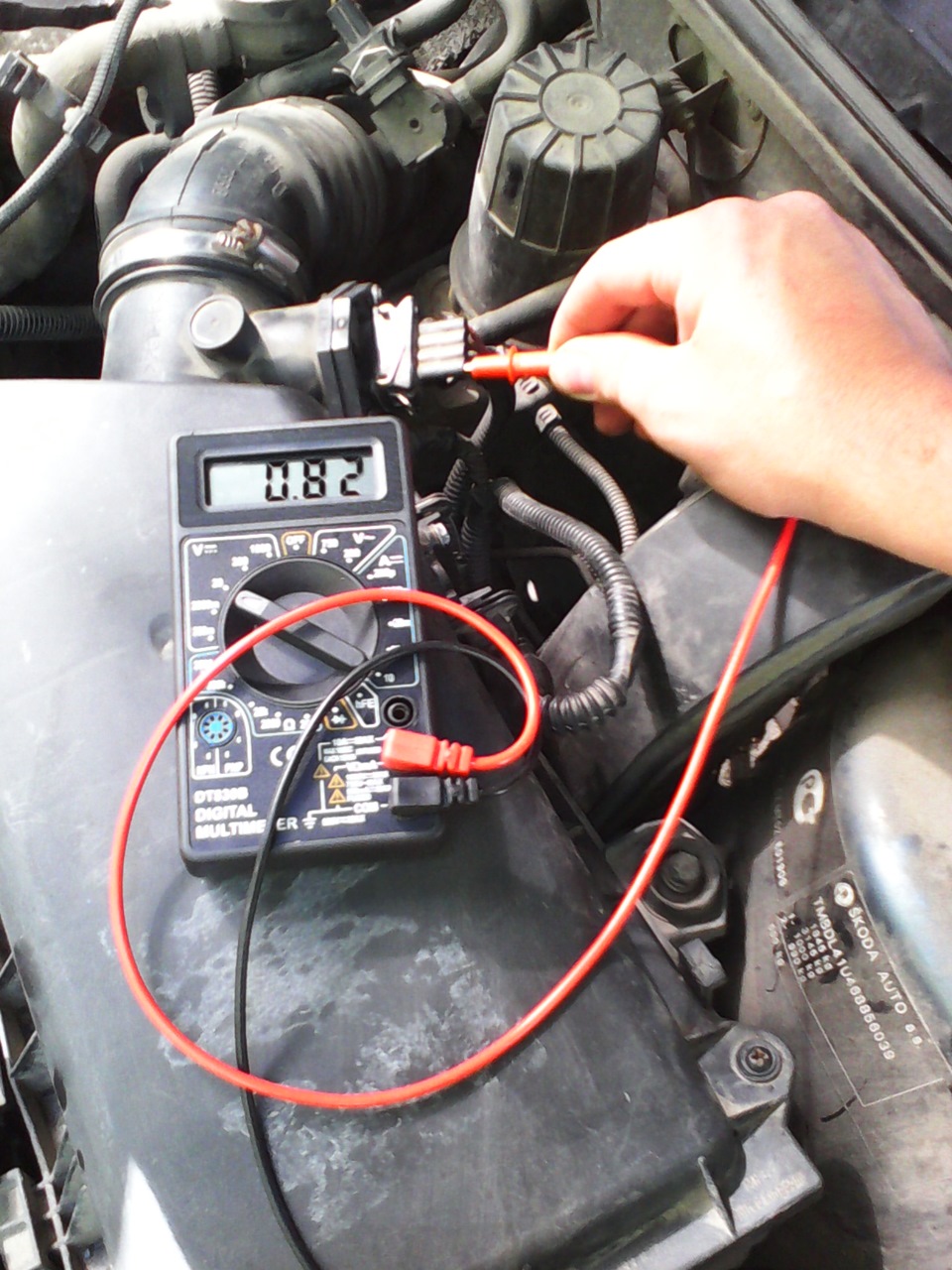

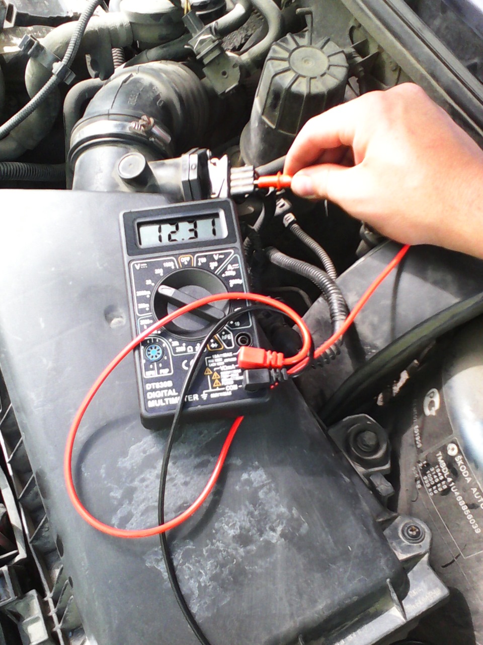

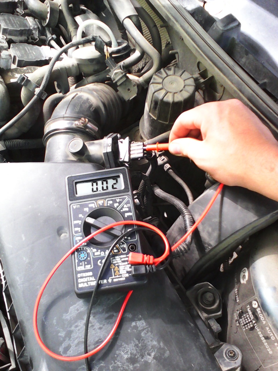

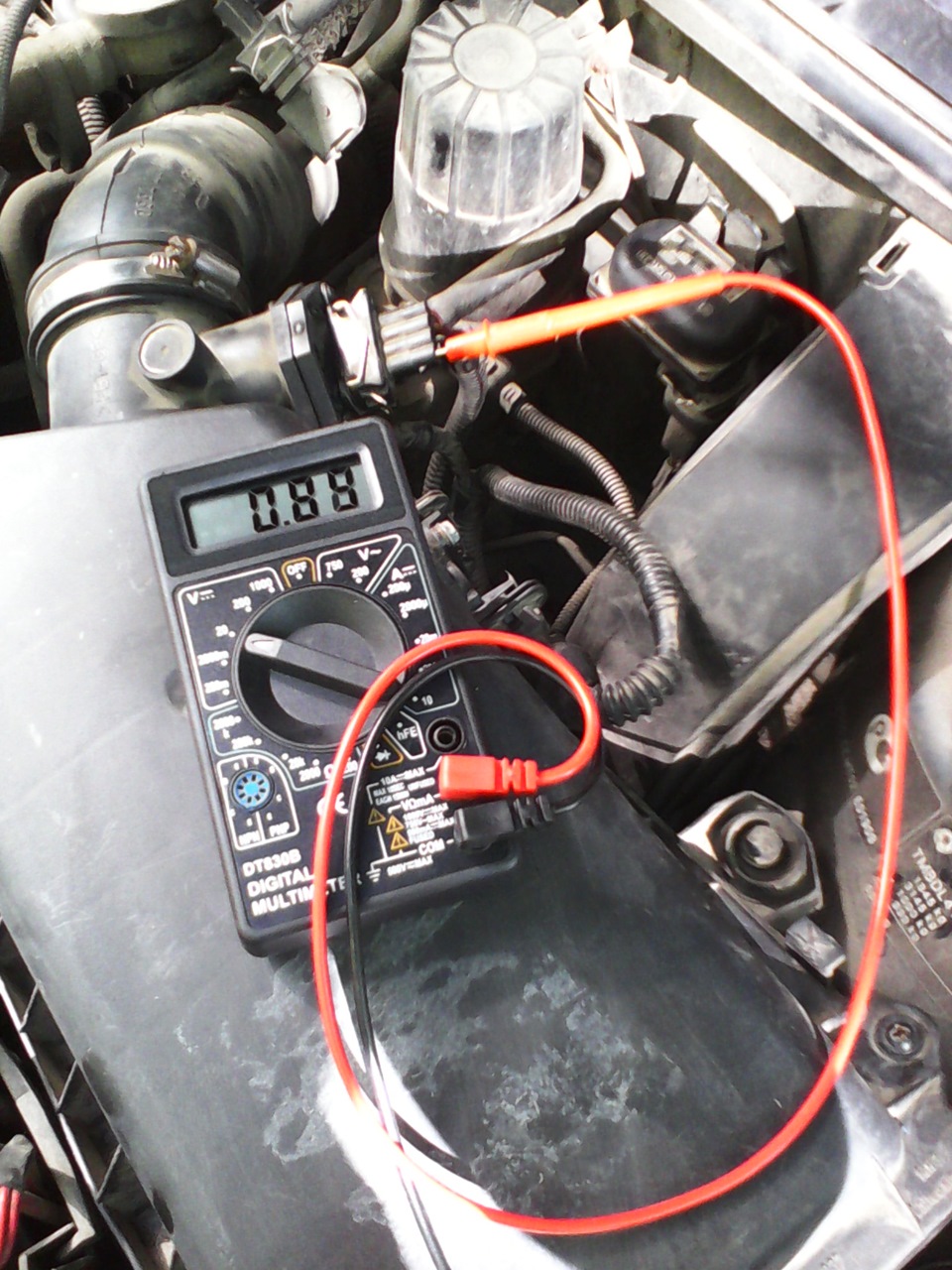

Собственно так как многое склоняется к ДМРВ, логи еще не снимал, опрессовку не делал, так как пока в Севастополе не нашел, а самому ну никак((( подключил мультиметр и сделал замеры со всех контактов, подскажите, что да как? сдох мой ДМРВ? при газе на ХХ показывает от 1,2 до 1,85! напряжение на контакте и аккуме совпадает)

У меня такие-же показания на холостом ходу. (Прогретый двигатель)
Когда даю обороты двигателю, то напряжение подскакивает выше 2-х вольт.

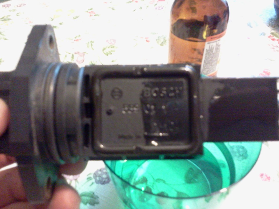

А какого типа ДМРВ у нас установлен?
на корпусе bosch 0280217117 и 037906461 А
на самом датчике bosch 589011 A
Emidex
сейчас приехал домой, думаю дай гляну, на ближнем к воздушному фильтру 0,78
не, они там в смысле разные по конструкции есть)

Выложил выше фото датчика, сорри телефон кнопочный)))

Что это такое вообще?
рычаг с контактом касается дорожки надежно при движении от открытого к закрытому положению. Какой рычаг? Какая заслонка с контактами?

Это для очень старых дмрв с лопастью внутри. Подвижная деталь и дорожки с контактами. Этот же по моему пленочный.
