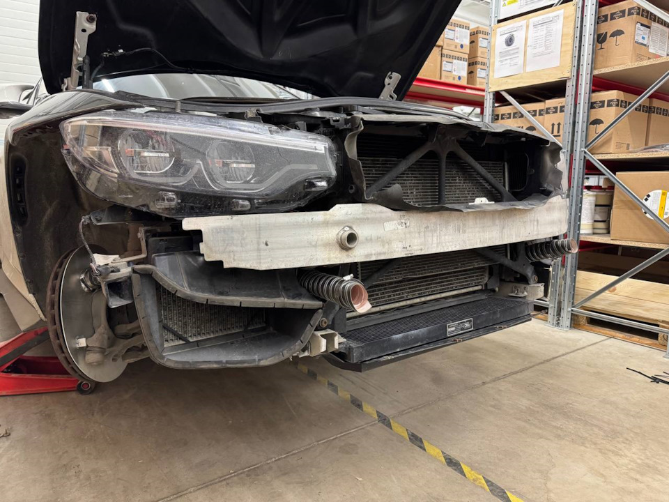

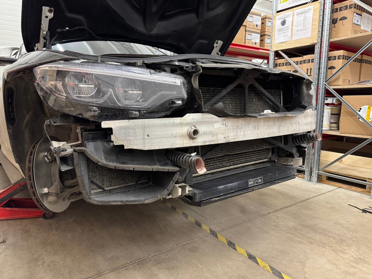

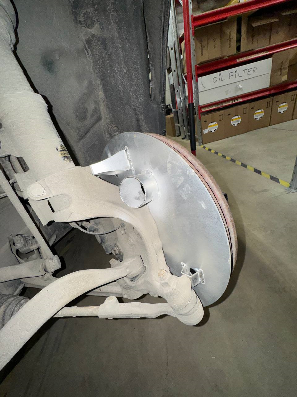

Наконец-то получил свои долгожданные "пластины" для тормозных дисков.

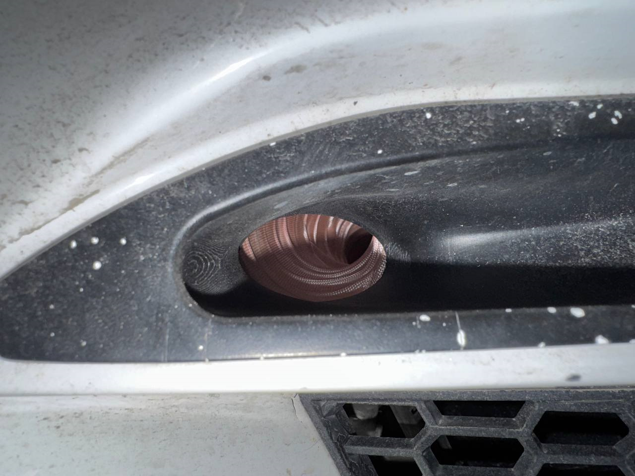

Решил сразу в этот же день примерить и "трубы".

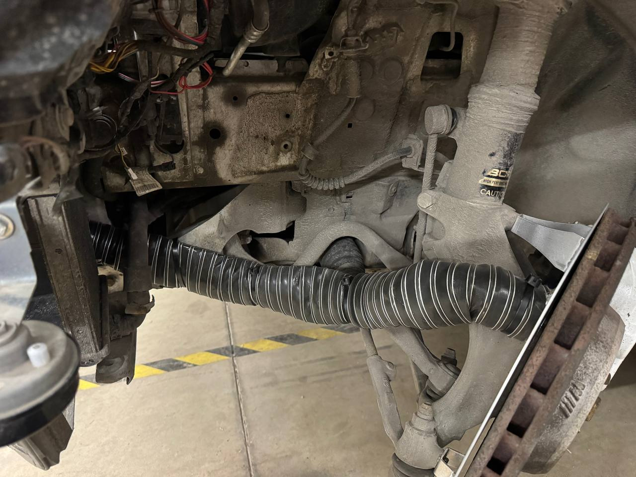

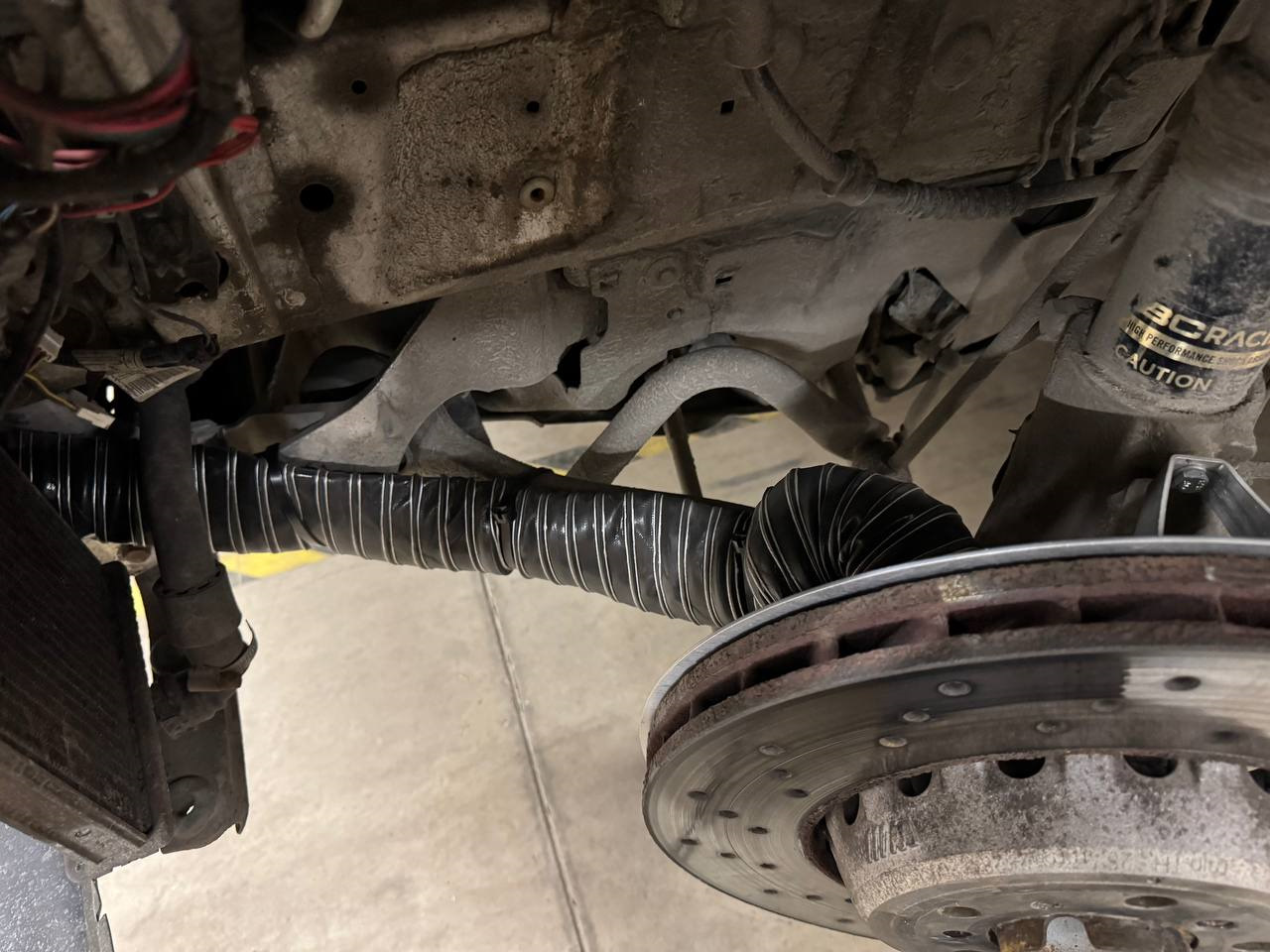

Со стороны водителя провести шланги было легко

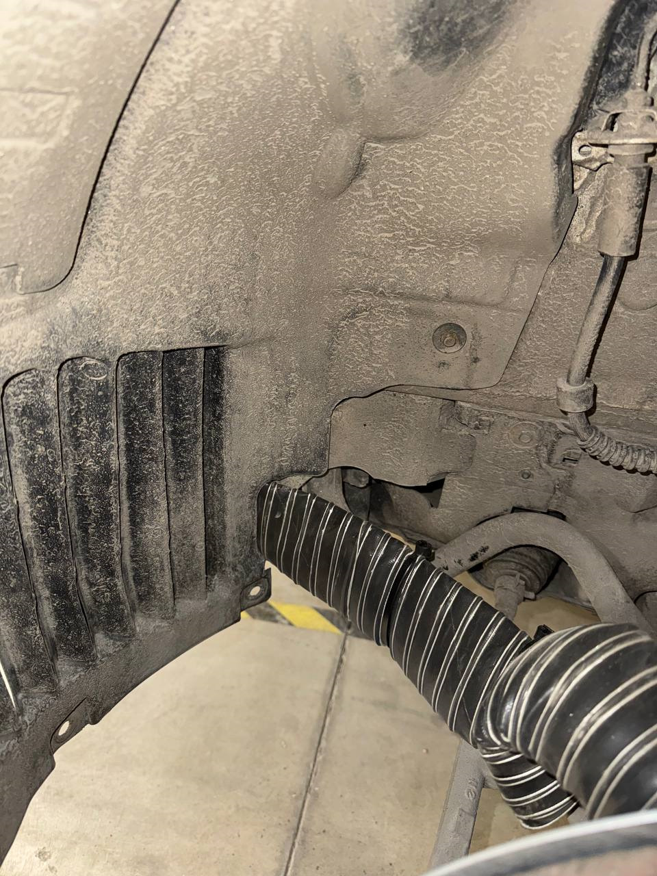

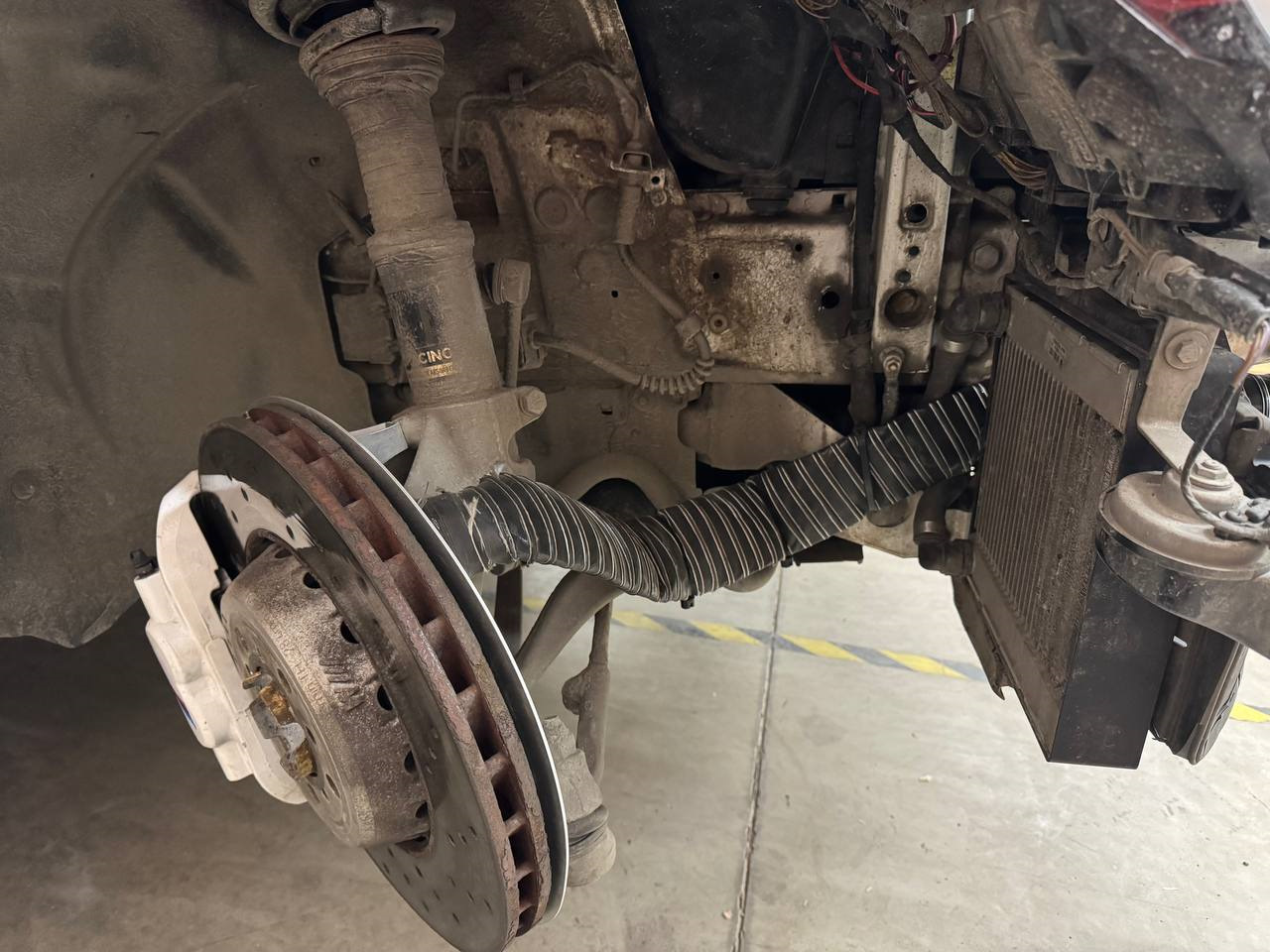

А вот со стороны пассажира всё было не так просто, я уже и силиконо брызгать пробовал — всё равно не лезло, открутил радиатор и тогда пролезло всё.

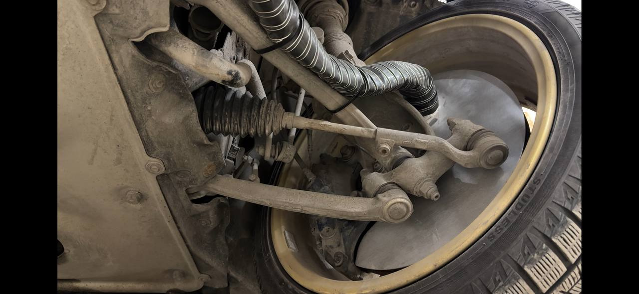

Подкрылки даже резать не пришлось

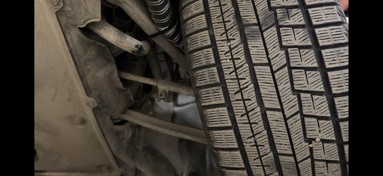

Всё встало норм благодарю тому, что шланг с металлической спиралью внутри и я его просто расплющил, воздух через него идет, я проверил.
Сейчас колесу ничего не мешает, но в скором времени планирую установить и Angle Kit который увеличивает выворот колеса, вот тогда точно будет шоркать, но поскольку я долго ехать в угле не планирую, всё должно быть гуд.
