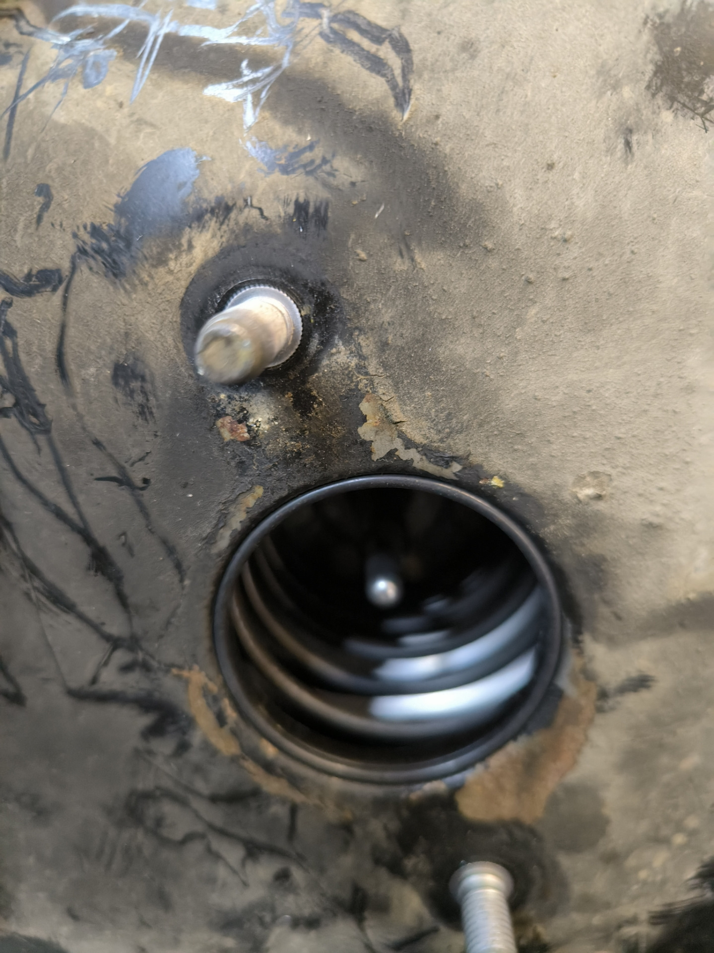

Отсоединили гтц от вакумника, там тормозная жидкость.
Я не специалист по авто, но стараюсь по возможности делать все сам и те узлы, которые ремонтировал я в принципе знаю, за 7 лет владения приорой я перебрал её всю, но в гтц и вакумник не лазал.

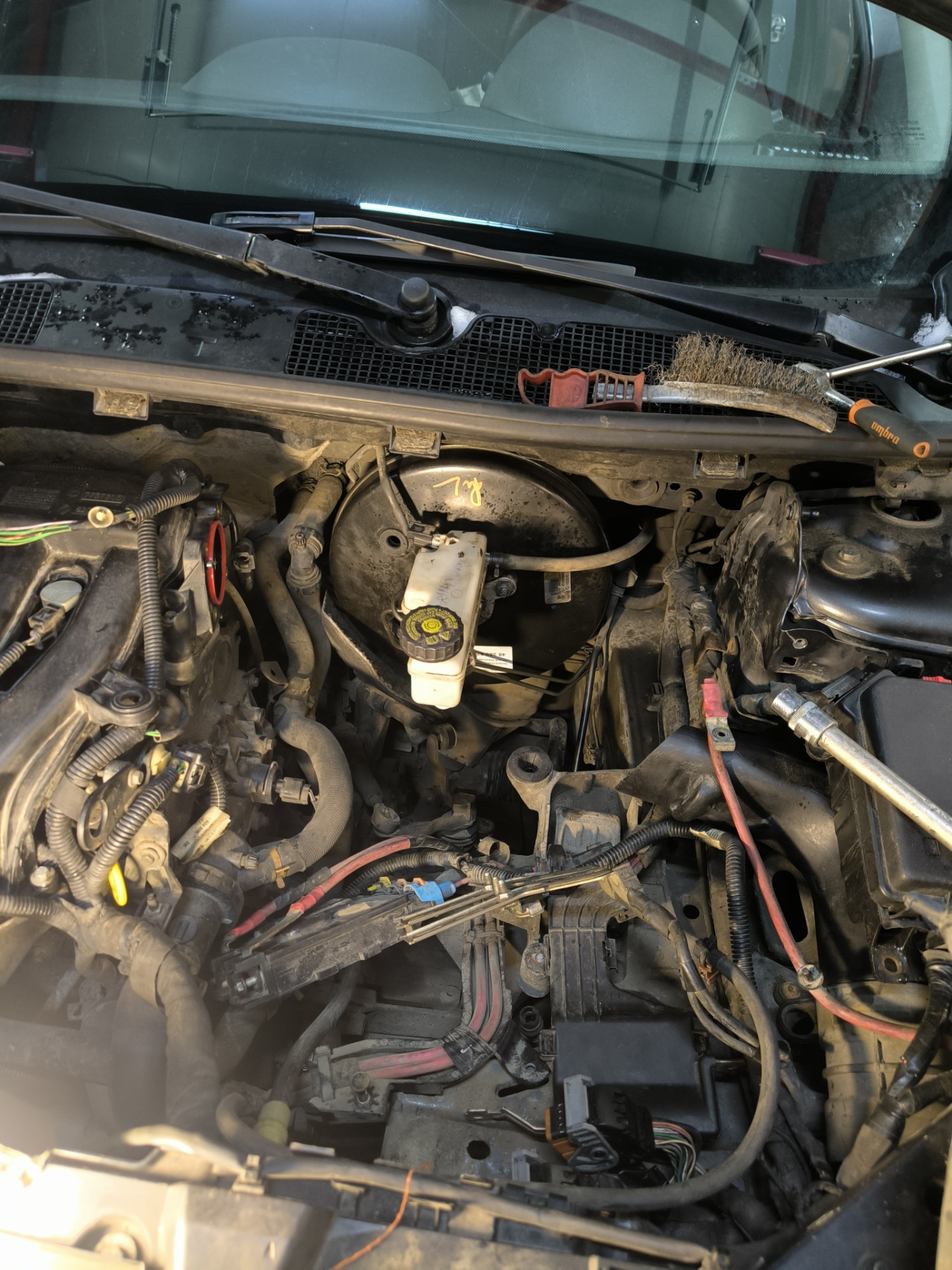

Тут IceNeoN предлагает от отсоединить патрубок от вакумника и заткнуть пальцем.
Пробуем обороты выровнялись и педаль стала мягкой.
Даже не думал что буду так рад.
Вообщем проблема я понял в чем или подсос или вакумник, либо обратный клапан на этом шланге.
В общем спасибо IceNeoN за прошивку и диагностику, которую в сервисе видимо делать не умеют. А также Дмитрию за помощь в диагностике в суровый холодный зимний день.
Купил вакумник б/у шланг на всякий случай и поехал сам менять.
Да, пластика много, не очень удобно.
Но это реально и ничего сложного в этом нет.
Сажусь в машину, завожу и о чудо, машина ровно работает, заводится в любой мороз и тормоза появились.

Подскажи, что за обратный клапан на шланге, и где этот шланг?
От вакумника к дроссельной заслонке идёт
У меня дубели тормоза после морозной ночи. Понажимаешь и нормально потом. Вот наверное этот клапан виноват.
9OO
И с одной стороны обратный клапан на нем
А этот шланг в легком доступе? Или надо разбирать?
Его спокойно сверху можно снять и поменять
9OO
Увидел, да, займусь этим вопросом, сначала промою его. А он же просто отщелкивается, снимается без приколов?
Из вакумника просто достается вроде, а со стороны дросселья защёлки, лучше в теплое время, на морозе у меня обломились, пришлось поменять, копейки стоит в евро
Да, снял эту трубку, почистил, поставил обратно, как то легко защелкнулась она в коллектор. Видимо резинка плохо держит, буду менять.

А клапан в шланге где? Со стороны вута, где ты отметил красным?
Да
