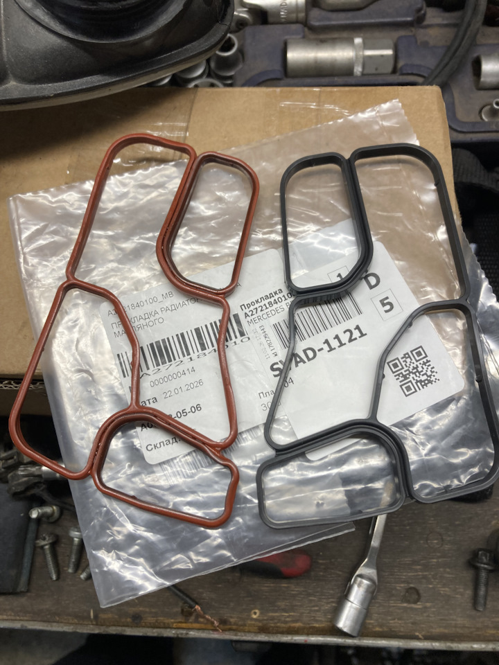

3. A2721840000 ПРОКЛАДКА КОРПУСА ФИЛЬТРА МАСЛЯНОГО — 2700р. (обязательно чёрная!)

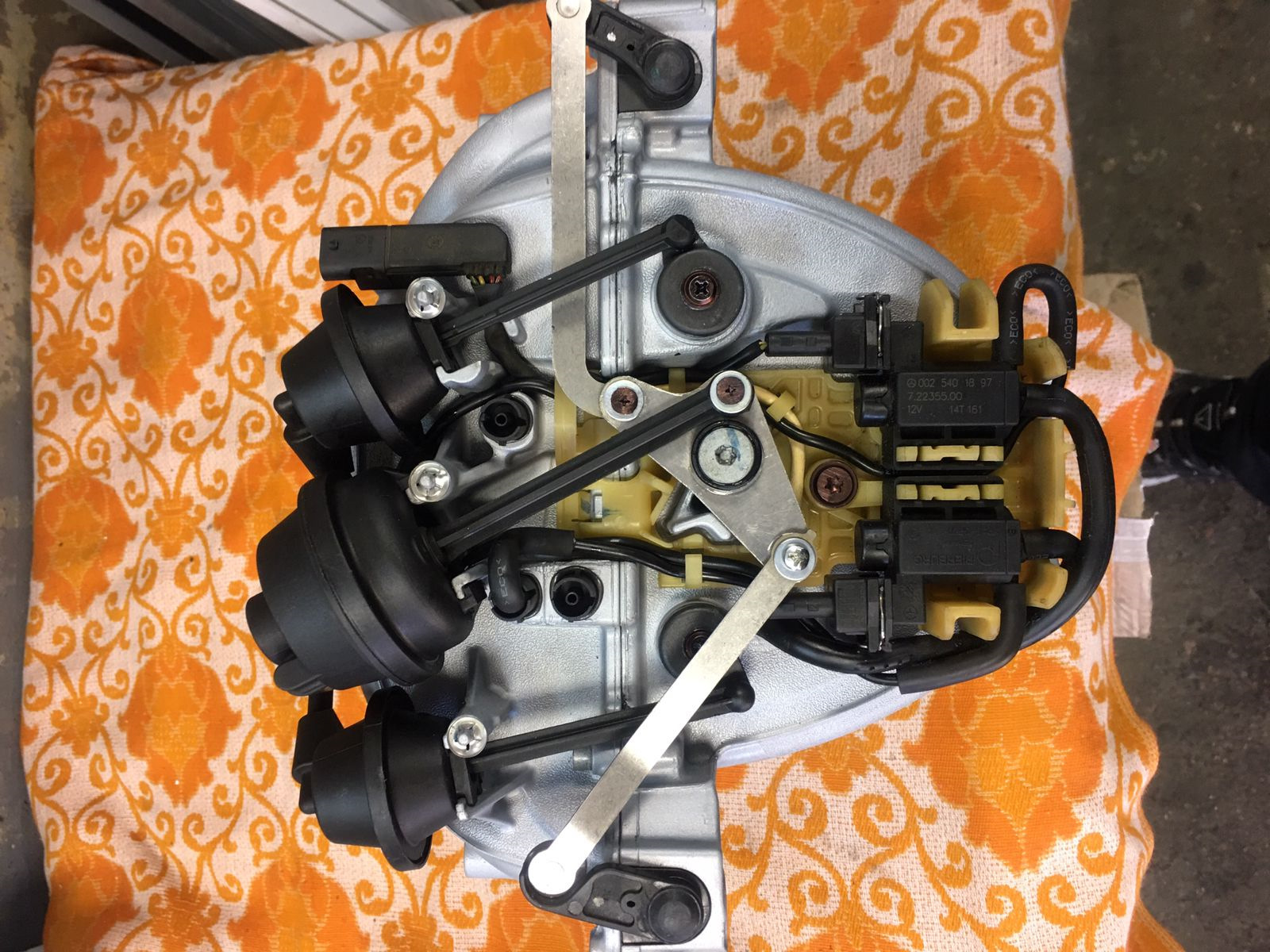

24. 7.00410.26.0 Pierburg КОЛЛЕКТОР ВПУСНОЙ — 75500р.

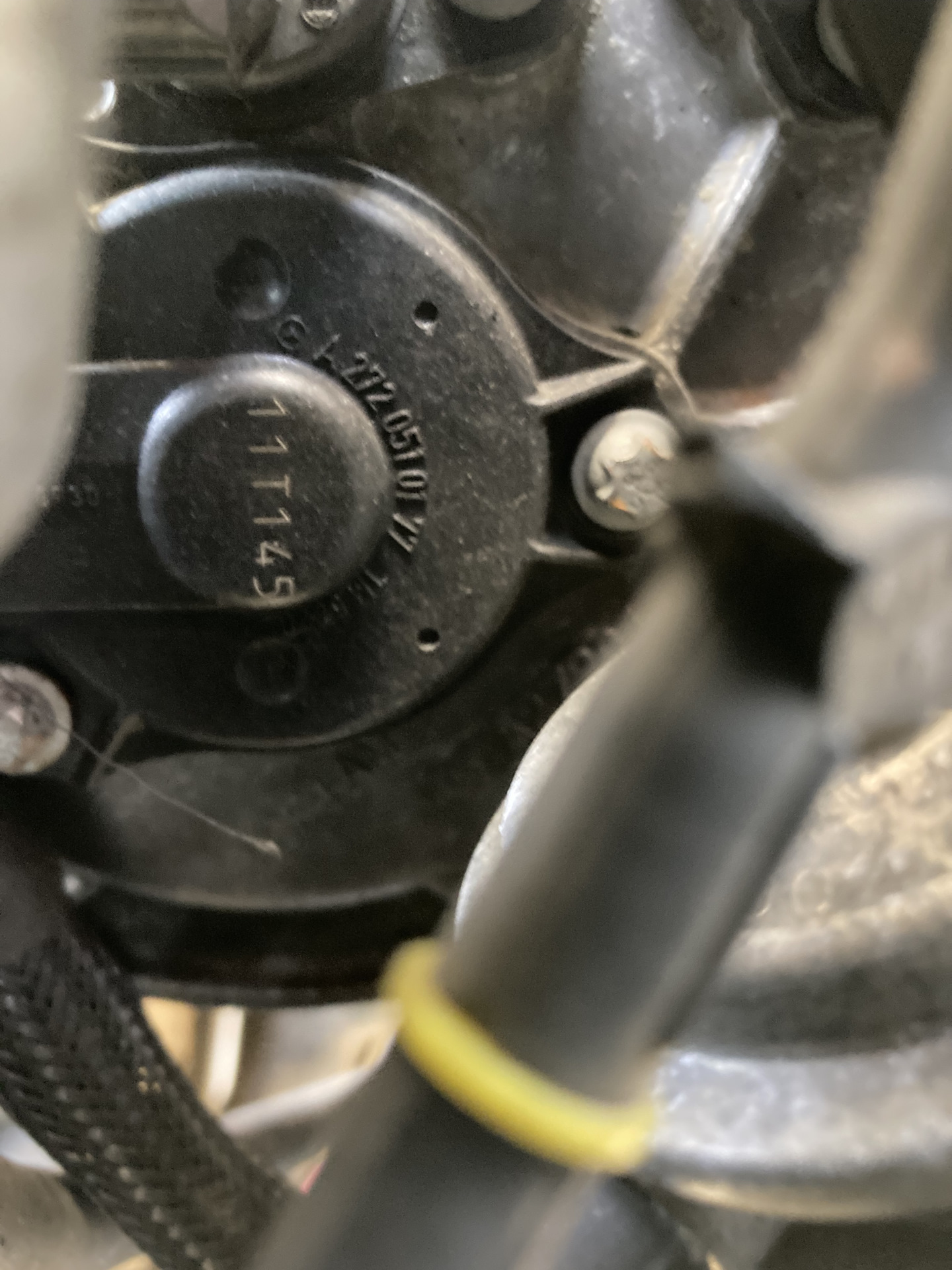

А электромагнитеые клапаны распредвалов?)) Уже модернизированные?
Даже не знаю, надо на машине смотреть, по каталогам не инфы с какого номера новые стоят, завтра посмотрю
Посмотрел. Да уже последней ревизии стоят

А под теплообменник почему старой ревизии прокладку рыжую а не новой чёрную? Про цепь понятно теперь, не обратил в нимания что она в оригинале с замком
Прокладка чёрная в итоге
Тоже на днях менял, черная не во всех каталогах бьется
У меня чёрная) приколы эти я знаю с красной))))
Не рассматривали впускной коллектор от питерской конторы ? 5ый год полет отличный
Пока пиербург взял, годы ерунда пробег главное
72к пробежал )
))) это вселяет надежду) какая фирма питерского? И почём?
Какая актуальная цена лучше у них самих уточнить, у меня около 25 было, это восстановленный оригинальный коллектор с заменой бабочки на металл, подшипники на заслонках и т.д
Компания intake systems называется
У меня стоя выбор тоже в свое время, новый оригинал или восстановленный, посоветовали его, так как нет проблемы оригинального коллектора
читал там отзывы на авито про них в одном из отзывов отвечают на негатив — "Никто не говорил что будет бабочка металлическа"))))

Пиербург сейчас это другая контора, которая к прошлой вроде как не имеет особого отношения, по-моему даже Китай, может загуглить
