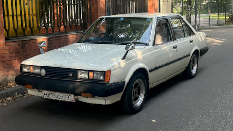

Забрал автомобиль с автовоза наконец-то.
Сразу же поехал в сервис к мастеру смотреть все моменты и нюансы по автомобилю.
Что мы имеем:
— разбитая напрочь рулевая рейка, из которой вытекает вода💁;

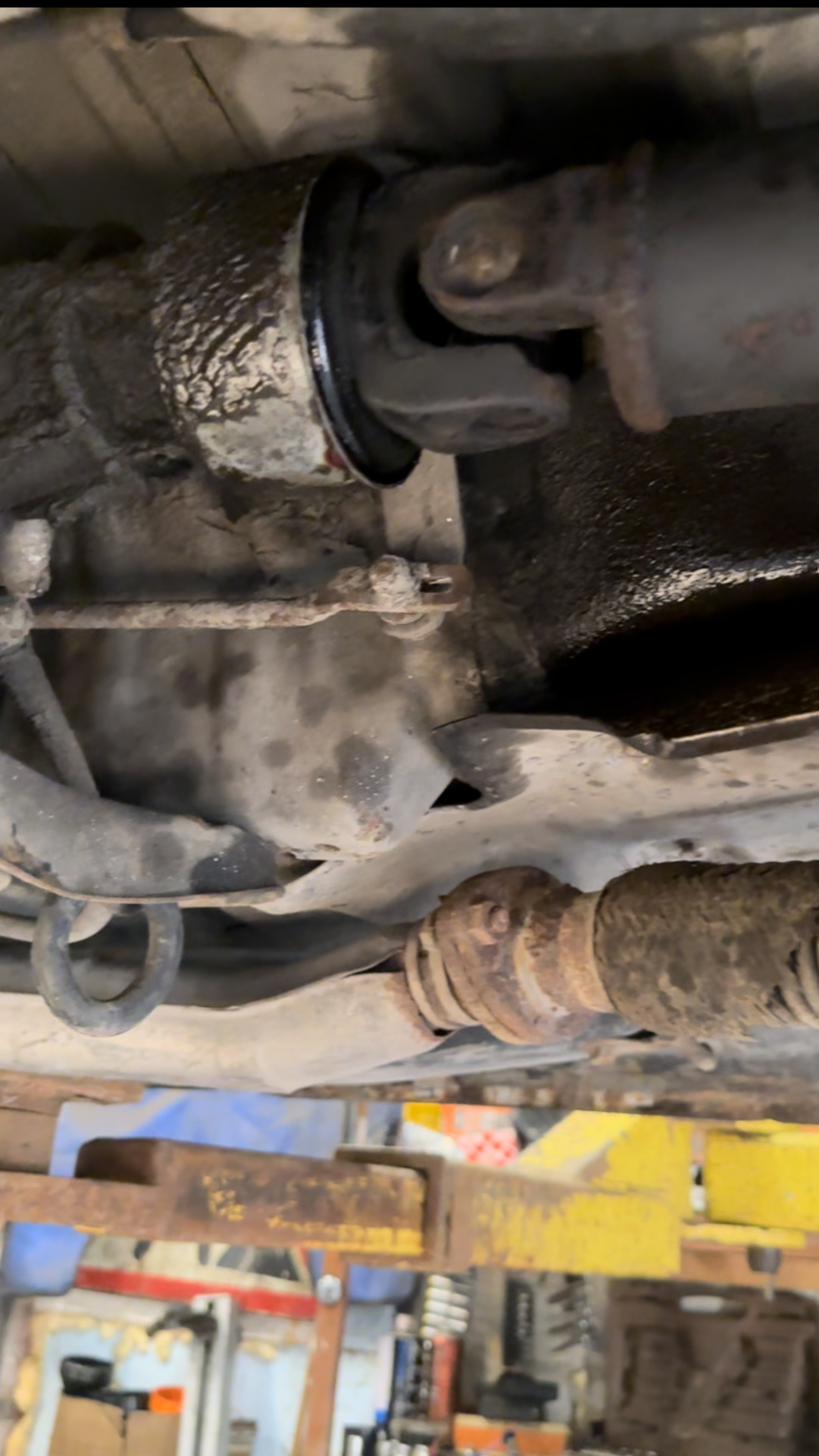

-разбит хвостовик(?) коробки (коробка АКПП А40 трехступенчатая), заказал два сальника, передний и задний для их замены, но механик говорит, что смысла менять сальники нет, так как с разбитым хвостовиком сальники выдавит почти сразу (кардан, уходящий в хвост коробки болтается, болтается не где крестовина, а прямо внутри) ;
-трасса глушителя, держащиеся на честном слове ;
-ну и по мелочи, резинки подвески, подшипники ступицы, тормозные шланги.
Вопрос к знающим людям:
-кто сталкивался с такой ситуации с коробкой? Есть ли смысл менять сальники или проще будет купить с разборки коробку с неразболтанным хвостовиком?
-Как поступить проще с рейкой? Может кто проходил такую ситуевину с этой машиной. Боюсь закупиться сальниками для нее, разобрать рейку, а потом окажется, что насечки на валах стерты на прочь и проще ее выкинуть. если не ремонтировать, а менять, есть ли сухие рейки, которые подходят болт-он от других авто?
