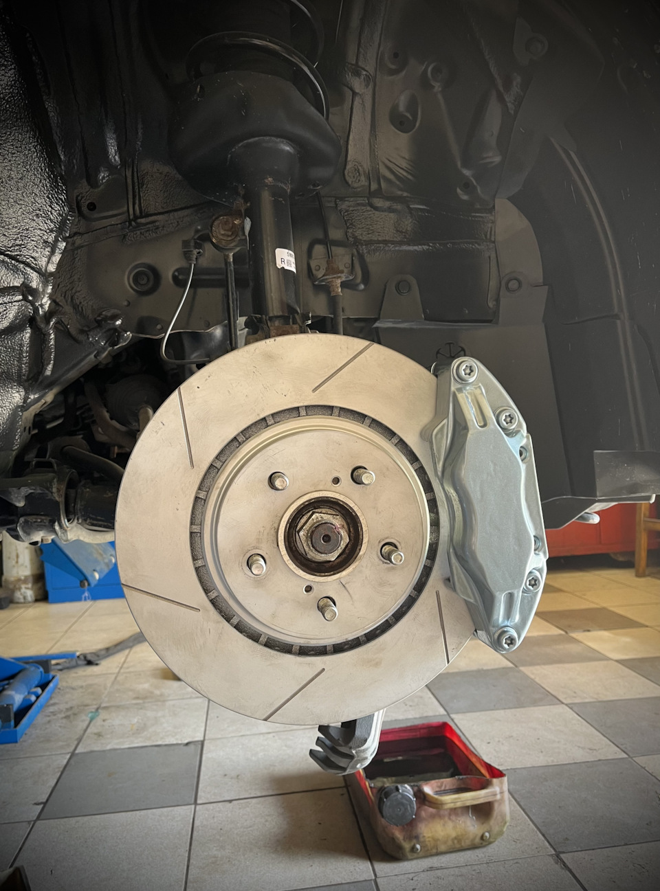

В один, уже почти летний, день я решил «пособирать» насекомых на переднюю часть своего бравого Скакуна на М11 и наконец-то оказался на приёме у Великого Магистра 😎
После традиционного чаепития оценили фронт работы.
Подготовили усё необходимое для ребилда и наведения лоска на задней оси.
И закрутилось, заскрипело, раскрутилось, смазалось, закрутилось, преобразилось …
The finale.
Минимизируя потоки слов и мыслей, на Ваше рассмотрение и суд, оставлю эту группу фотокарточек как результат моих скитаний и стараний.

Суппорт прям болтон встает? удивительно…
Вообще вспоминая мой рдх, которым я недолго владел ажно в 2010 году тормозов ему хронически не хватает. Никогда японцы не умели делать тормоза на своих автомобилях
Нет конечно )

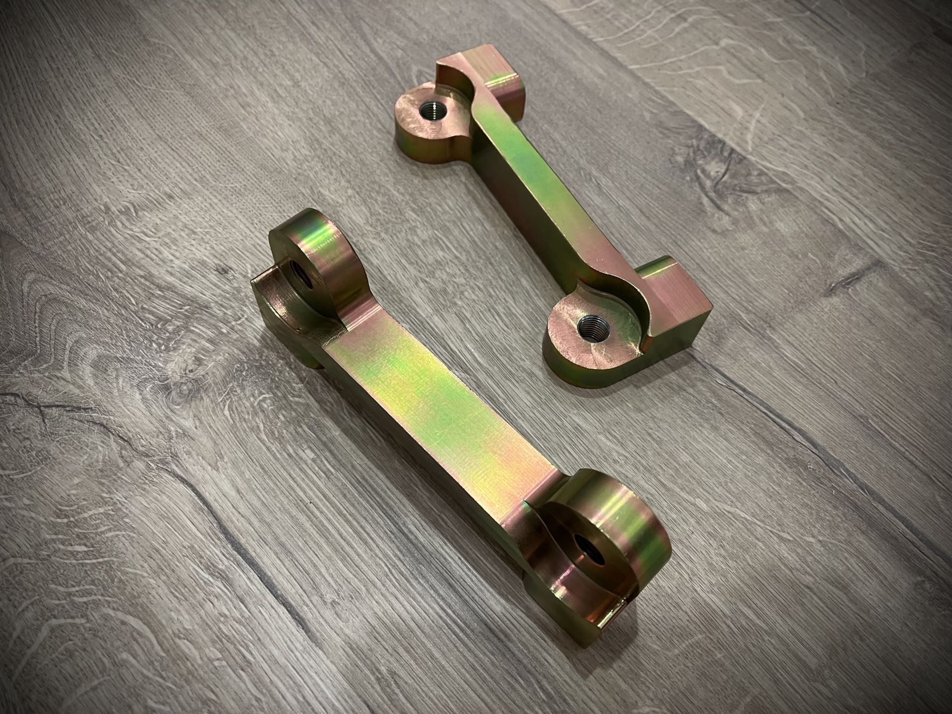

Есть же фото ключевой детали 😎
Пропустил этот момент. Не хочу критиковать чужую работу, но привалочную плоскость суппорта красить нельзя и монтажные плоскости тоже
А Вы где увидели таковую покраску ?
Не увидел, но суппорт залит полностью, кроме внутрянки. Таже плоскость прилегания колодки
плоскость прилегания болта к переходной пластине покрашена?
Там скотч 😉
Значит я был не прав. Ровных дорог!
