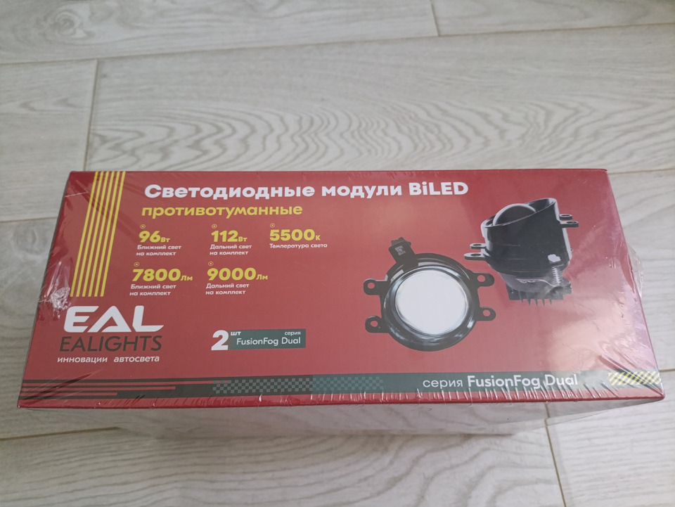

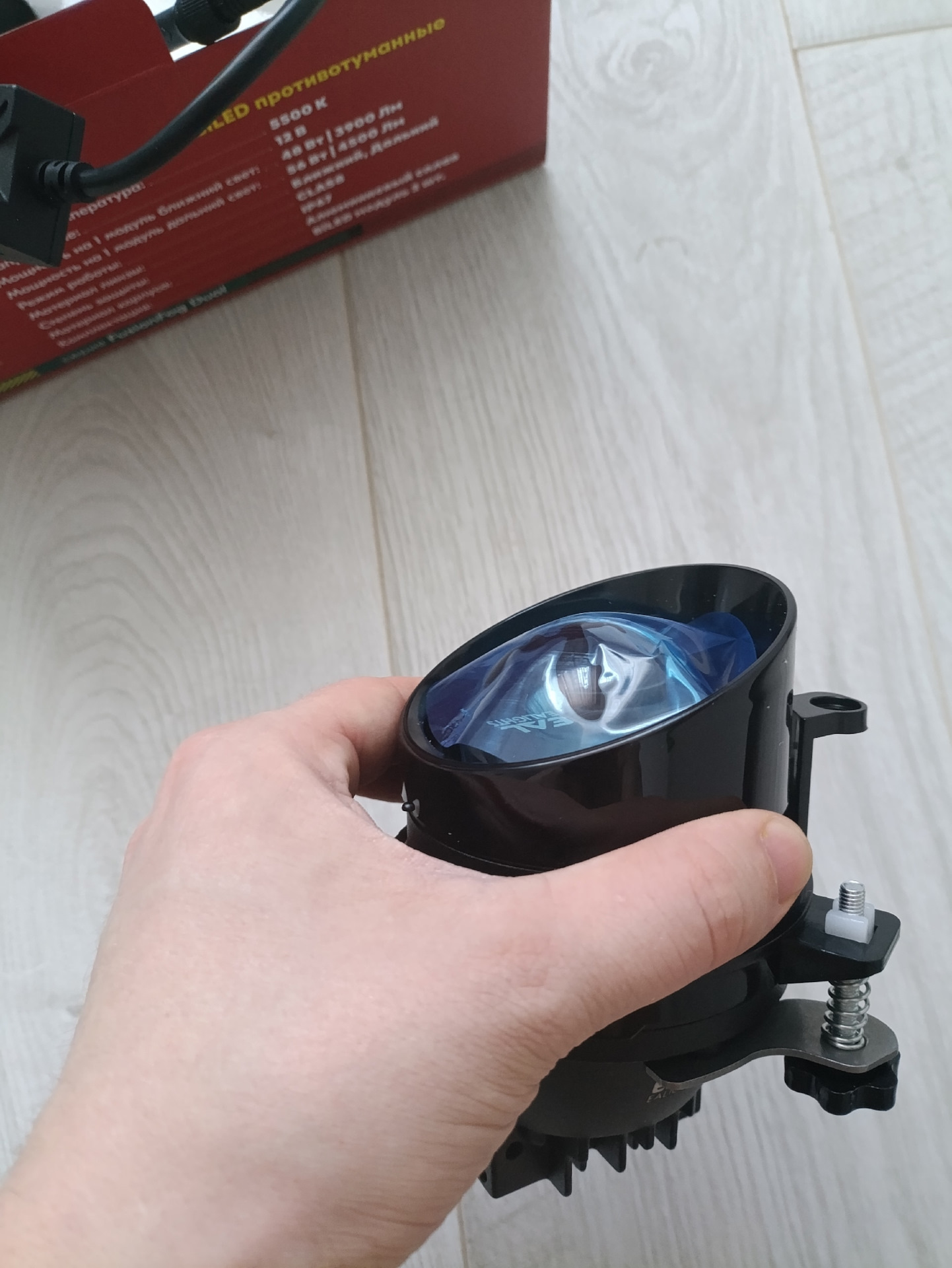

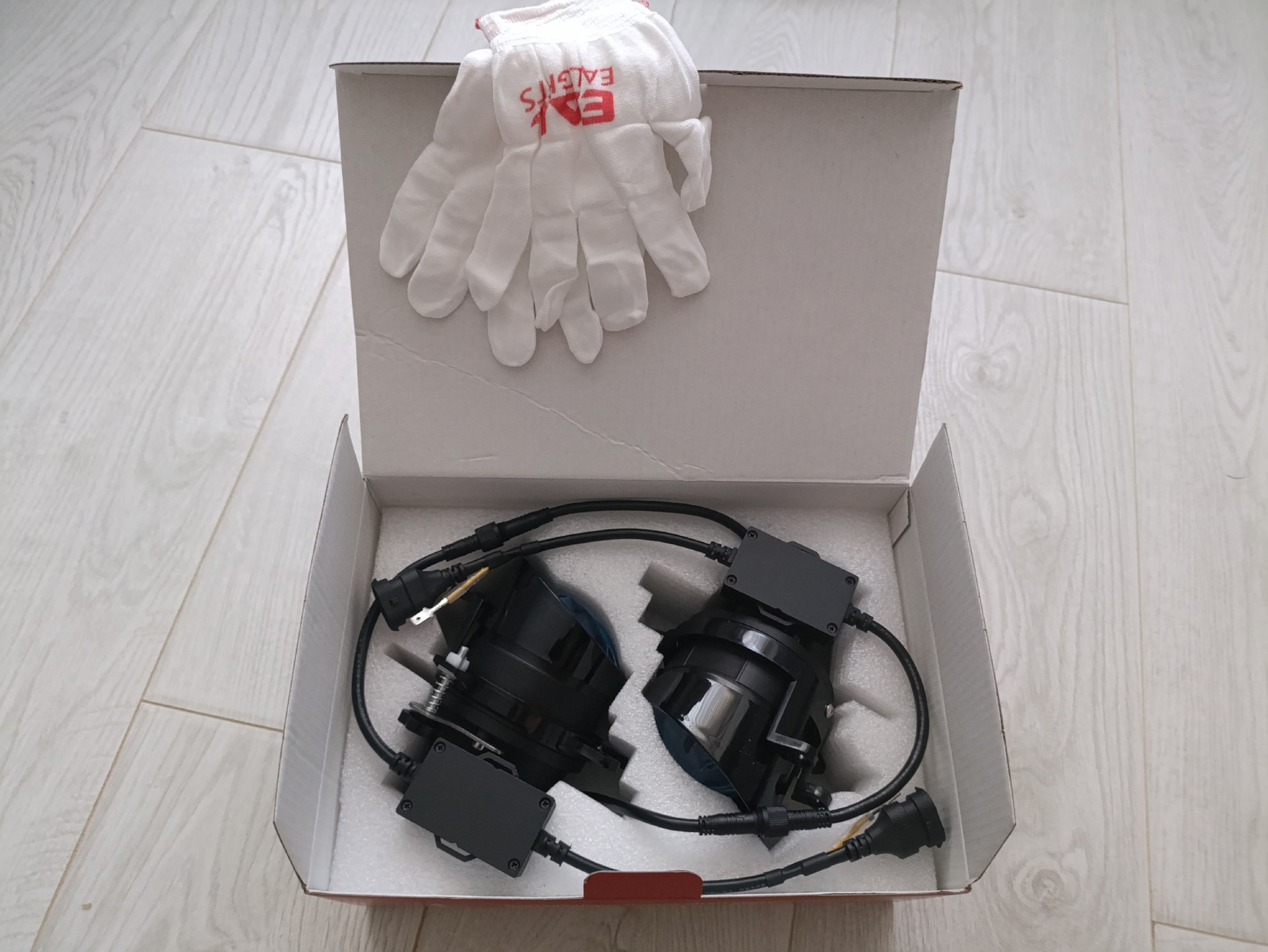

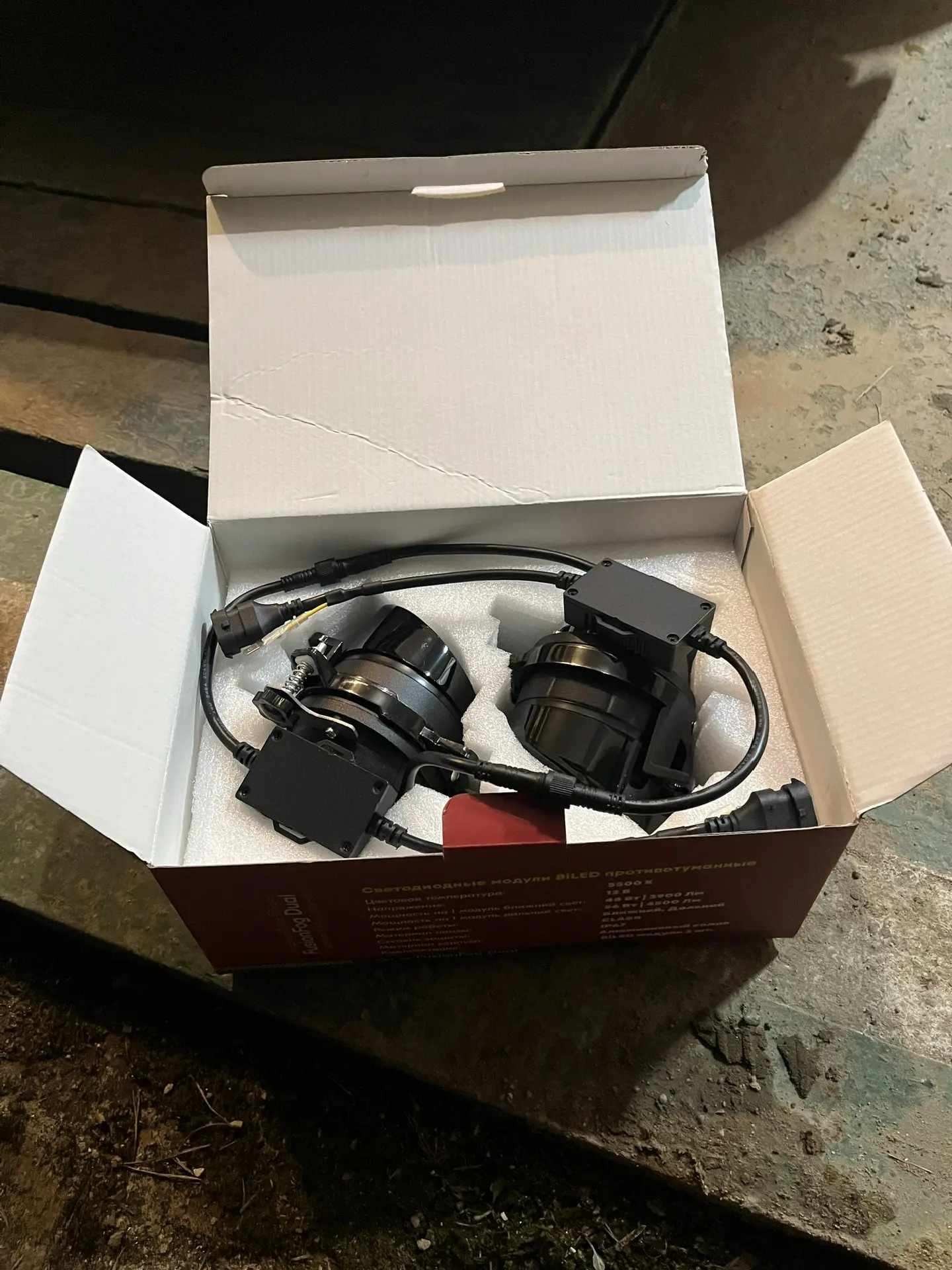

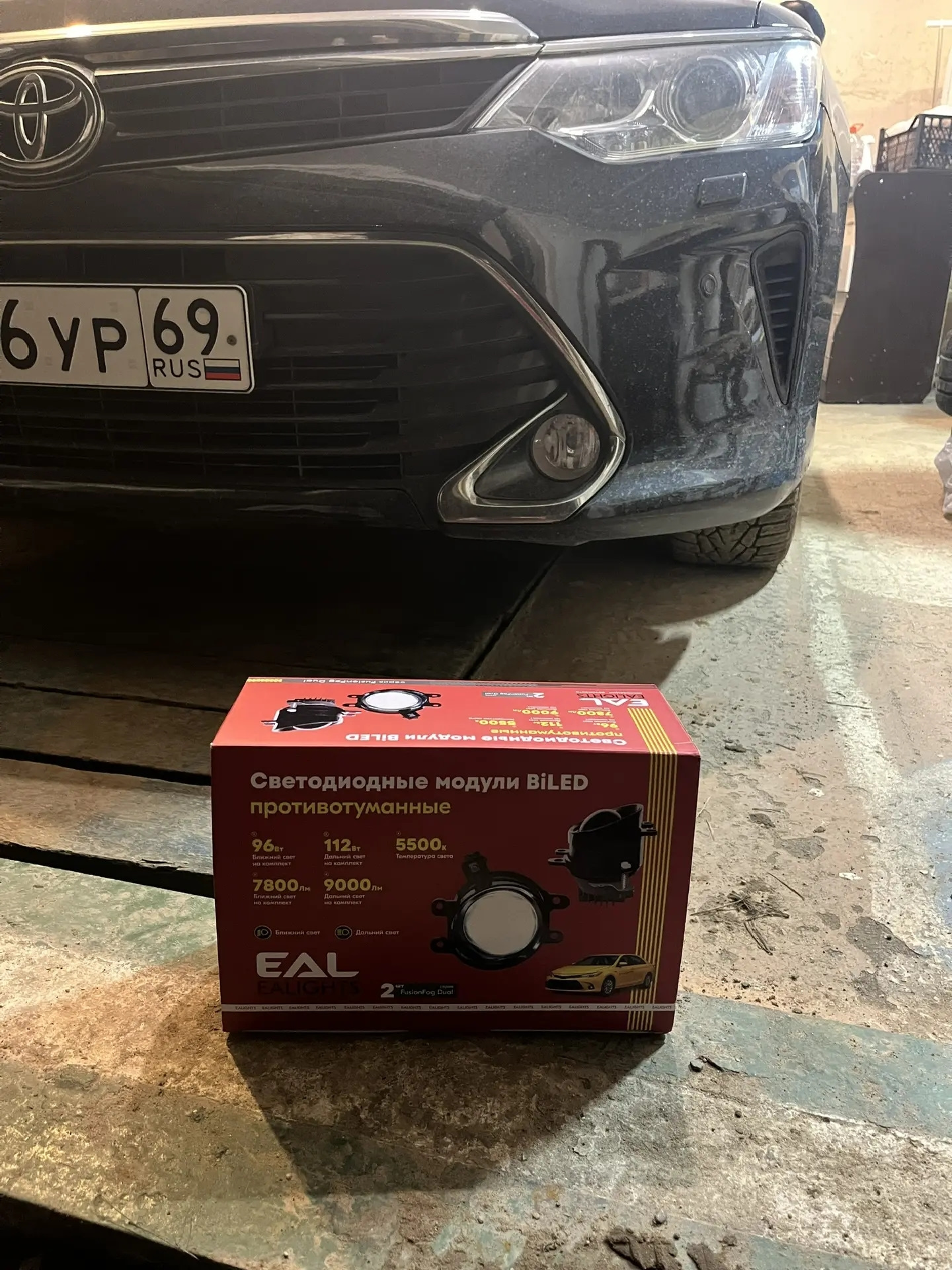

Коробка добротная, без вмятин — видно, что продавец позаботился о доставке.

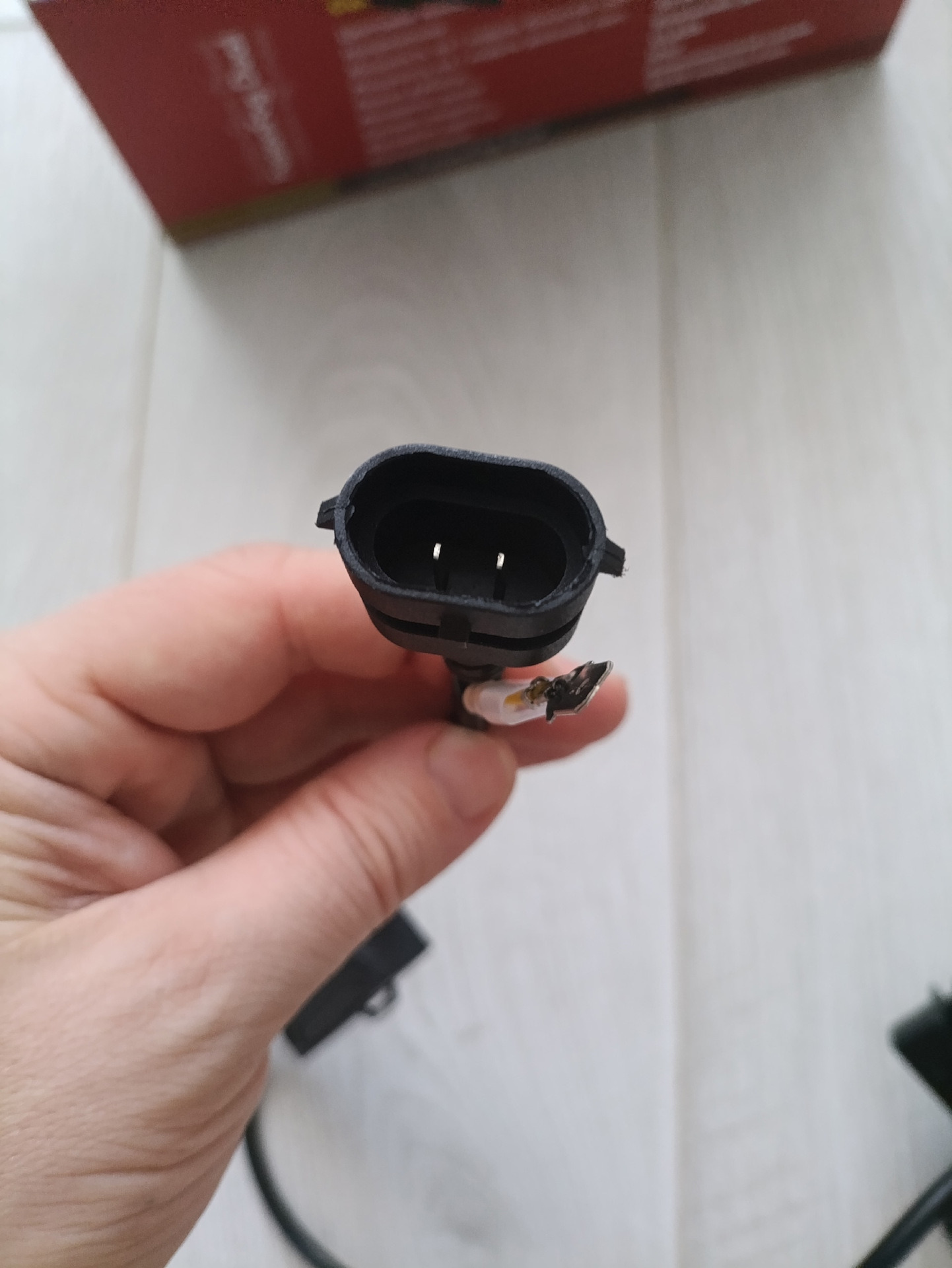

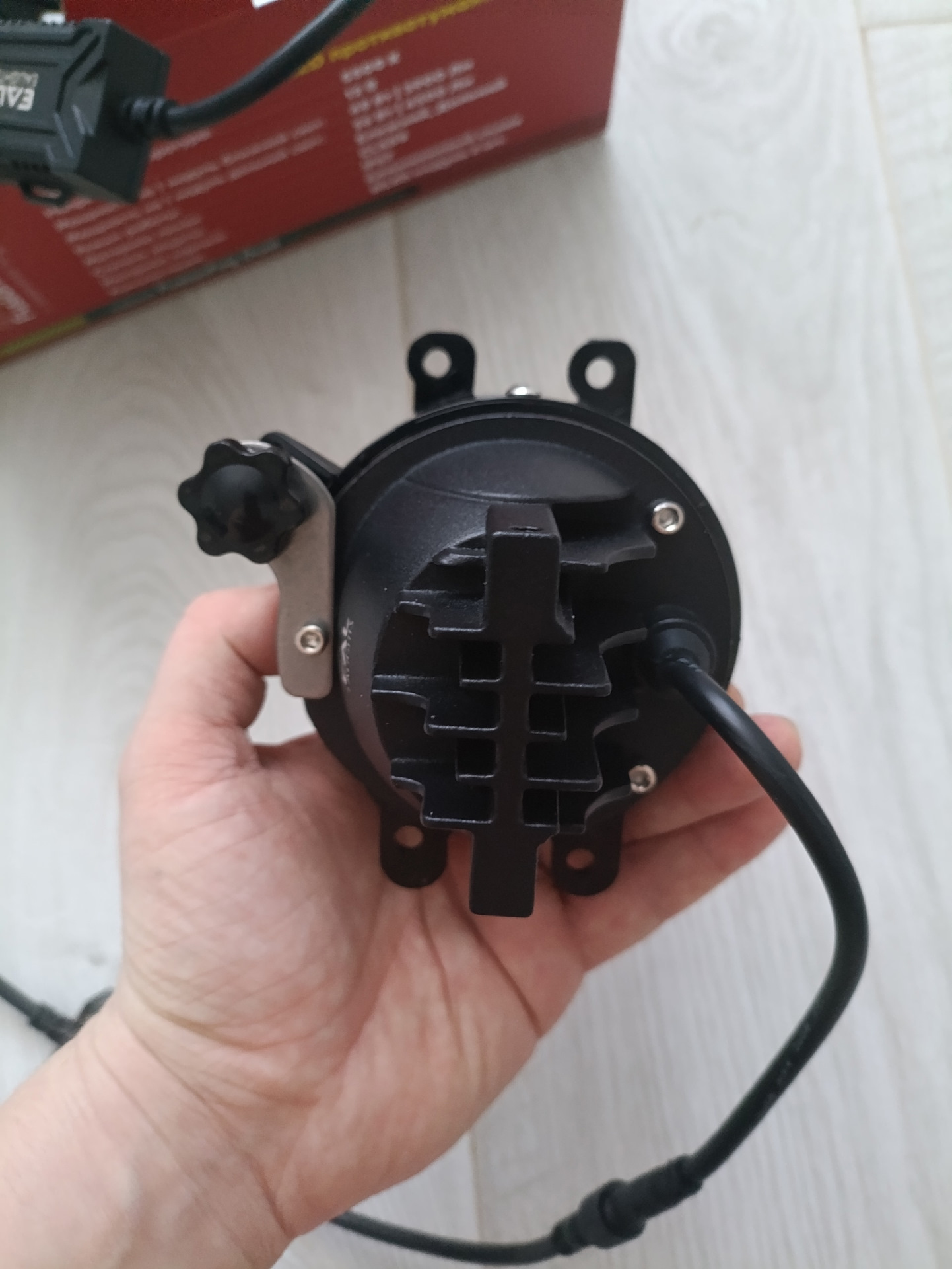

Осмотрел фары внимательно: пластик ровный, без задиров и облоя; линзы чистые, без царапин; разъёмы плотные, контакты блестят. В целом, ощущение «дорогого» качества за разумные деньги.

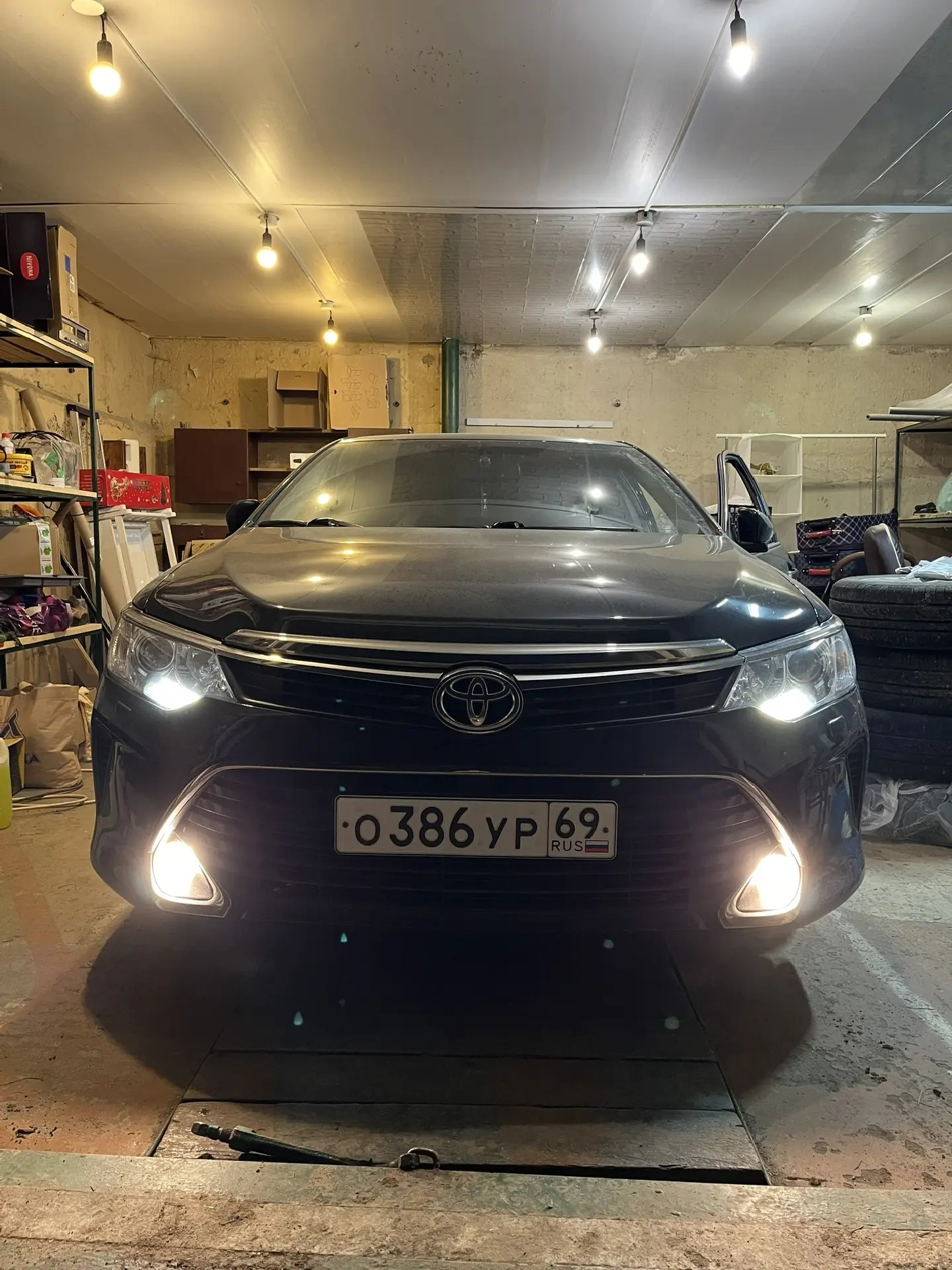

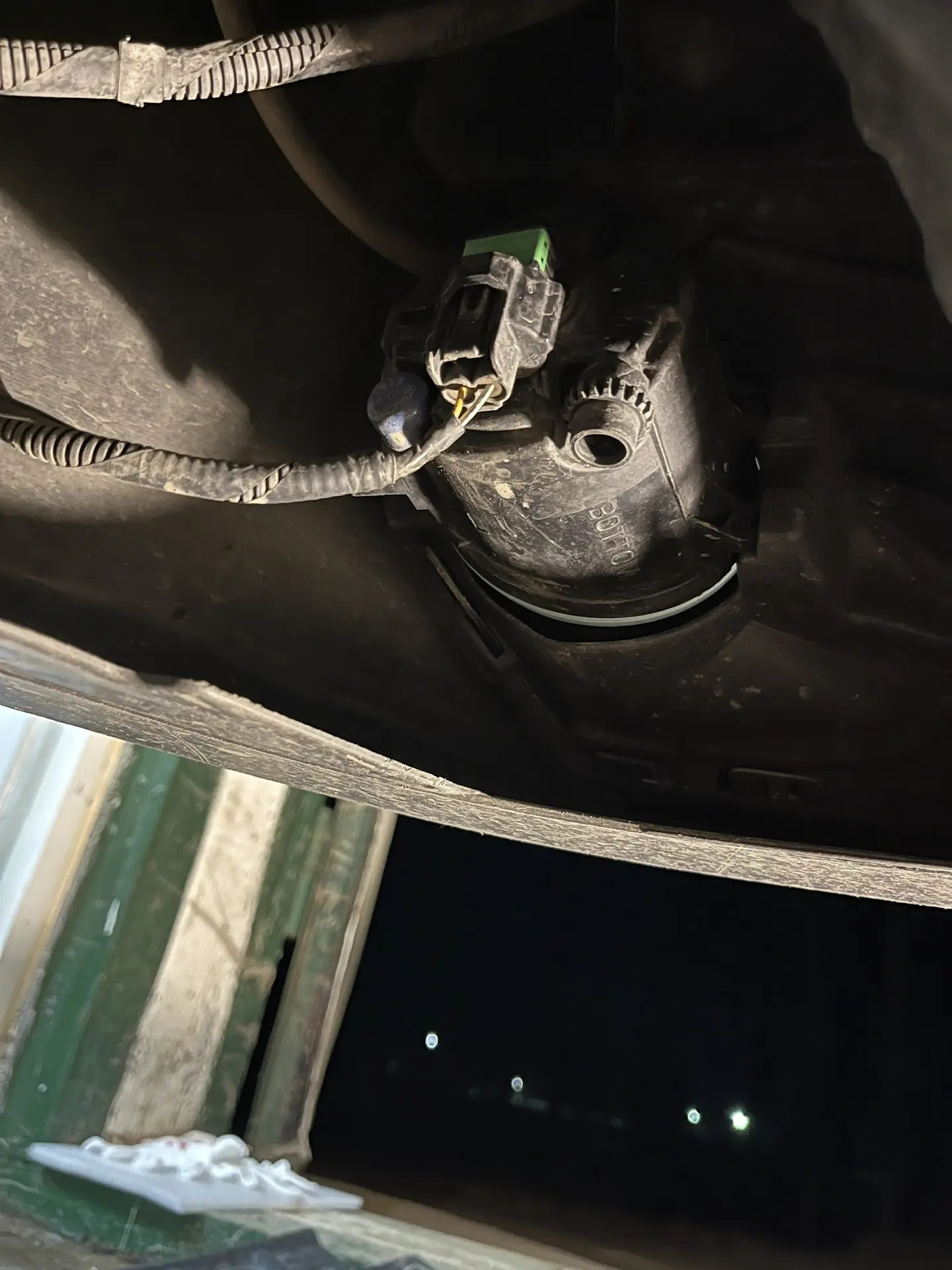

1) Снял старые фары. Крепление — одним болтом, отсоединил разъёмы. Ничего сложного, дольше снимал защиту.
2) Подготовил место. Очистил посадочные гнёзда щёткой, протёр влажной тряпкой, дал высохнуть.

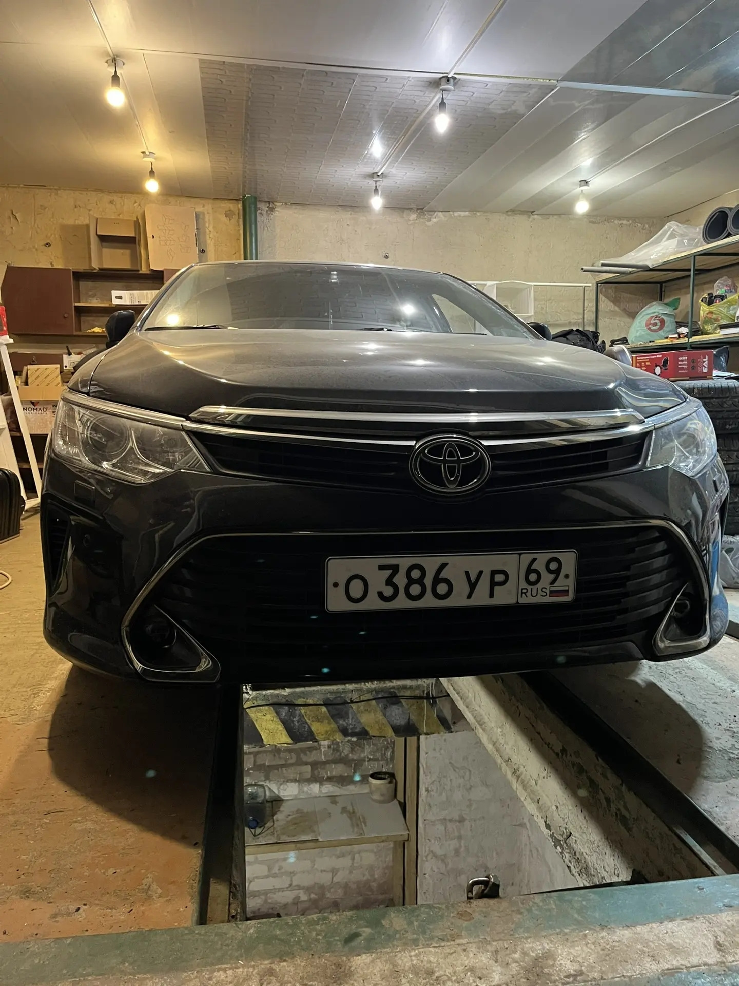

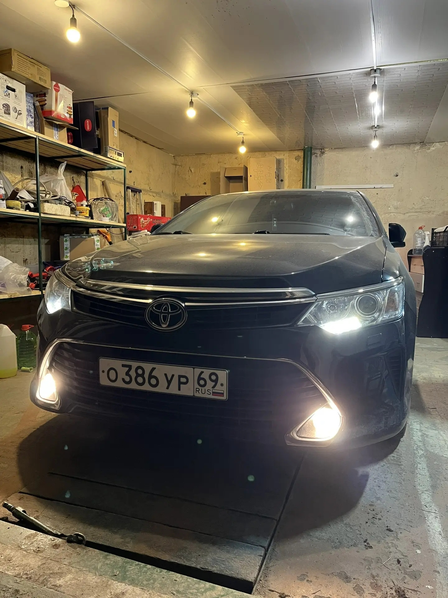

3) Установил новые фары EA Lights. Вставил в гнёзда, прикрутил тем же болтом. Тут небольшое отступление: конечно же во всем повезти не могло и уши немного не подошли в крепления. Понадобилась небольшая доработка напильником: по высоте — где-то 3 мм, по ширине — 5 мм, по глубине — не нужно, но меня уже было не остановить — убрал пару мм))
4) Подключил разъёмы. Совместил по пазам, защёлкнул — всё чётко, без усилий.
5) Проверил работу. Включил — светят сразу, без мерцаний.
6) Уложил провода. Закрепил хомутами вдоль штатных жгутов, чтобы не болтались.
Весь процесс занял около 2 часов.

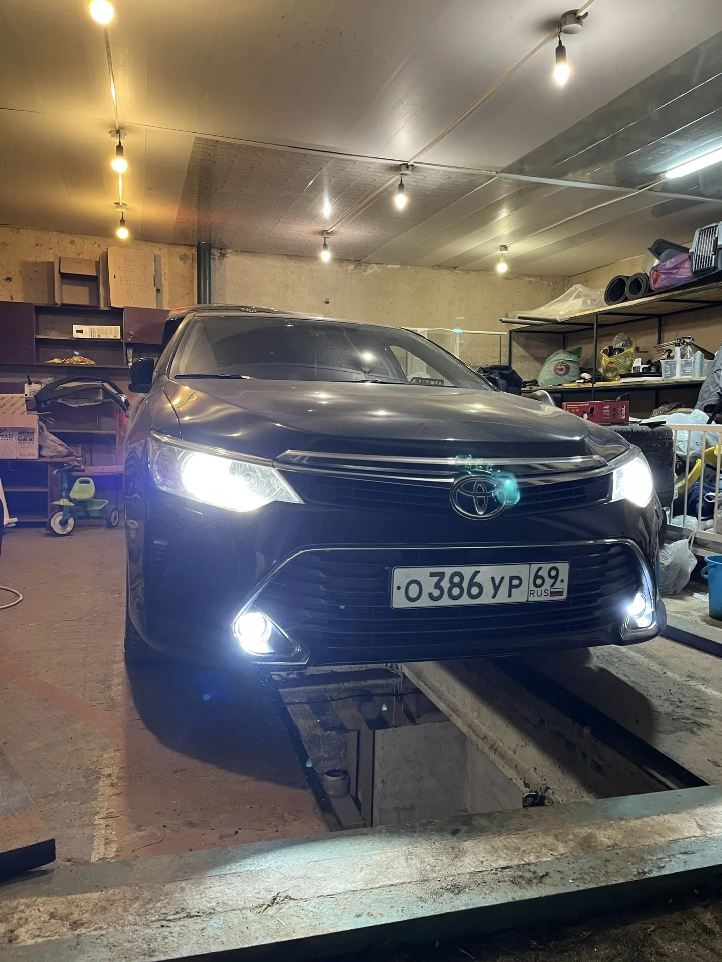

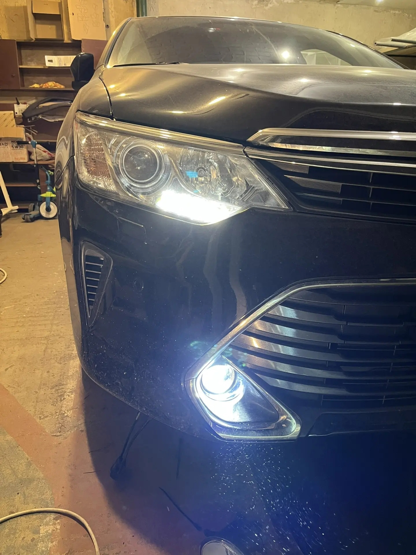

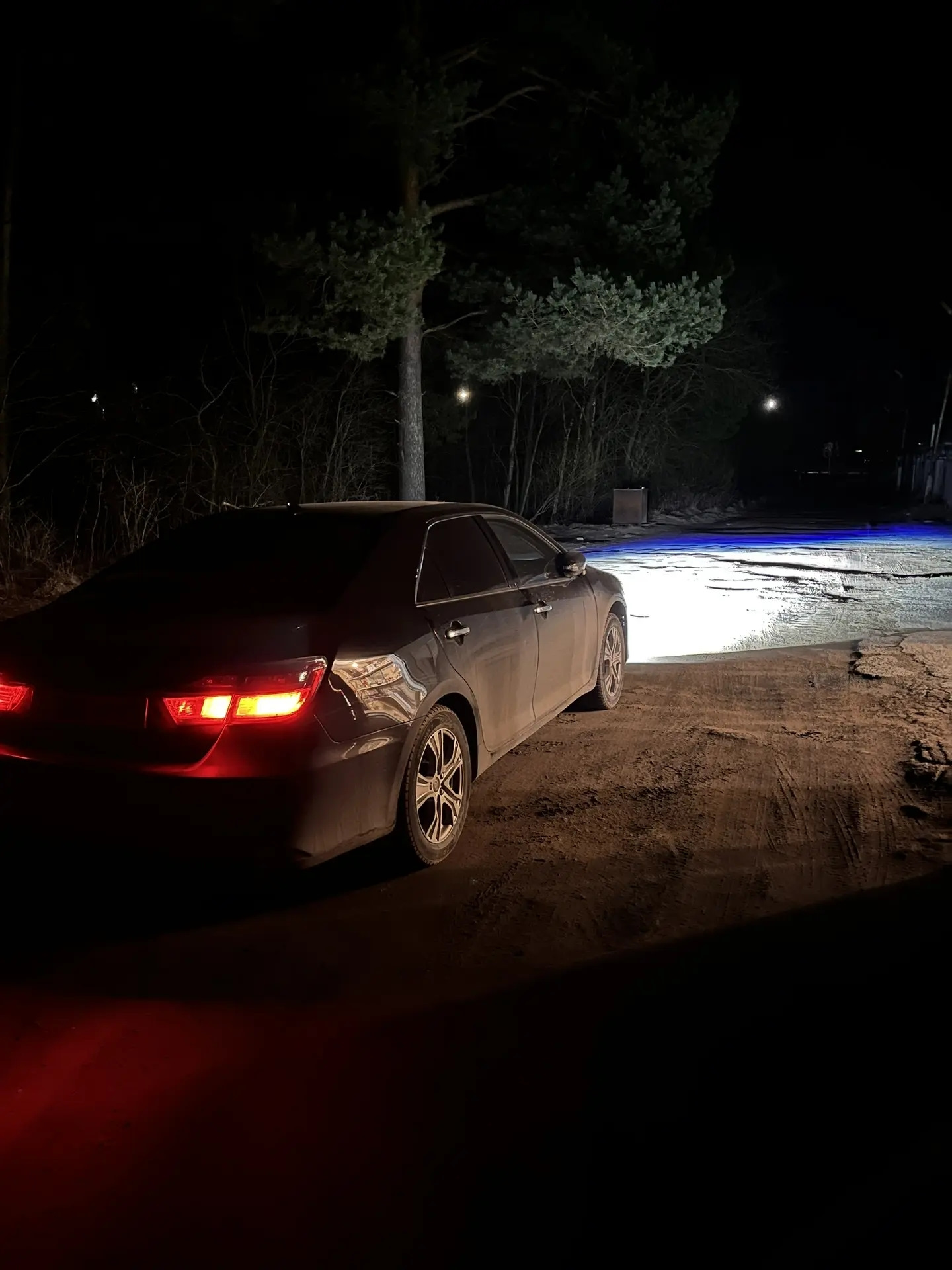

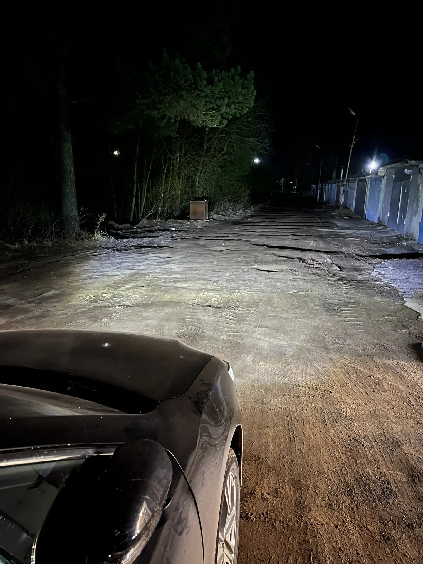

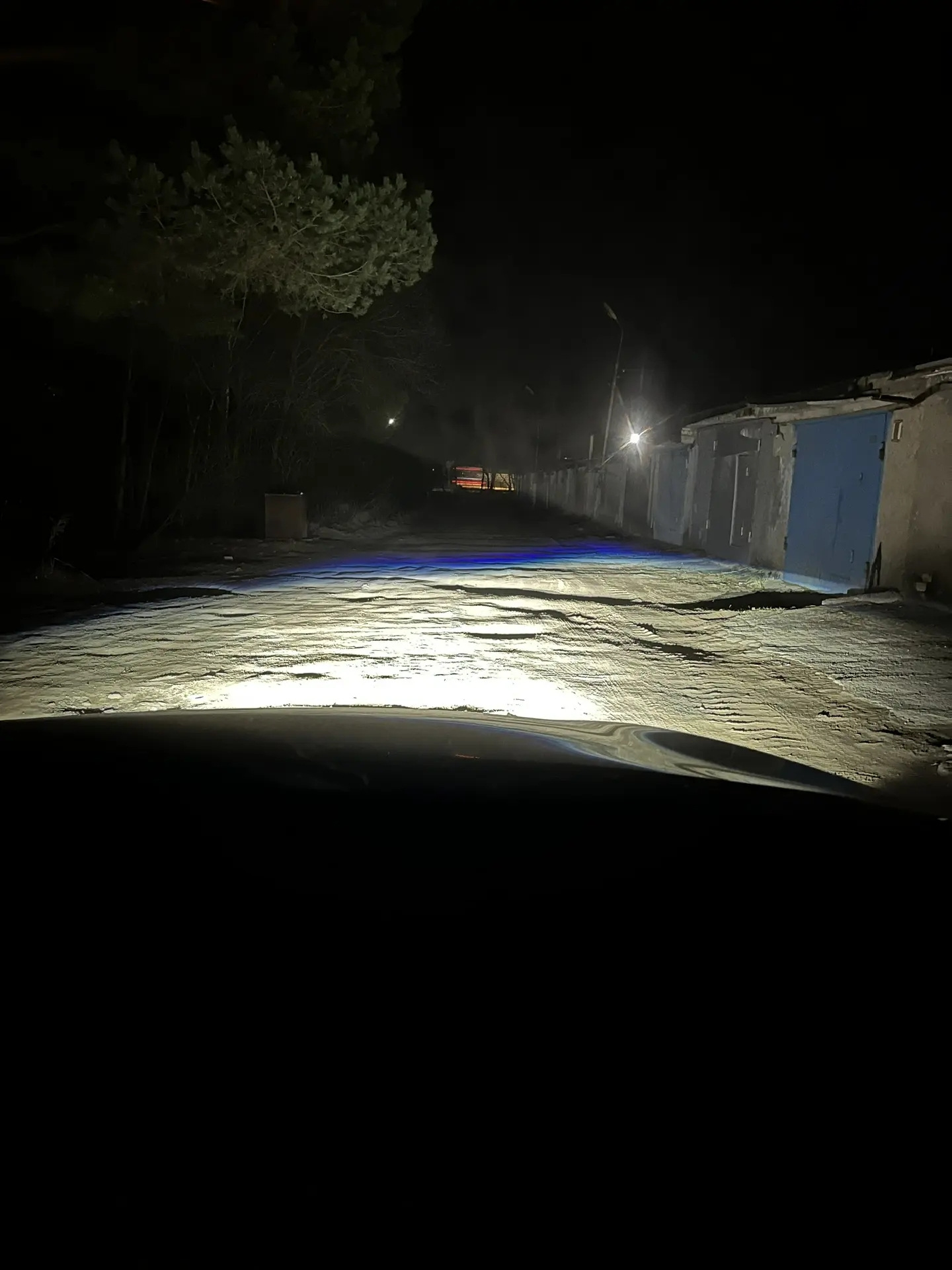

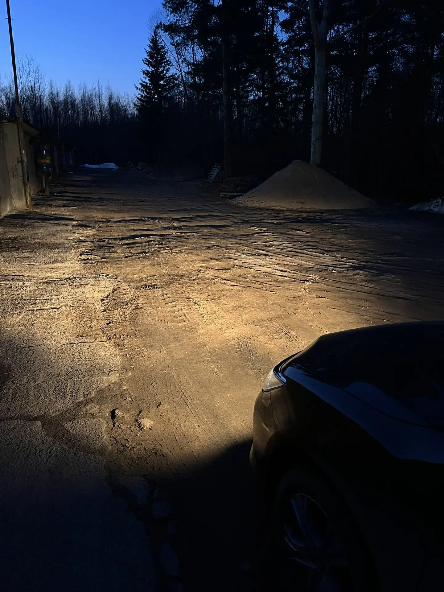

Выехал вечером, чтобы проверить в деле — и чуть не закричал от радости. Разница колоссальная!
До: старые фары давали тусклый, желтоватый свет с неровным пятном. В дождь и туман видимость была так себе — дорога просматривалась метров на 5–7, обочину почти не видно.
После: EA Lights светят ярко, чисто, белым светом. Пятно широкое и равномерное, без тёмных зон. Самое главное — чётко видна граница света и тени: дорога освещена отлично, но встречных не слепит.
Внешний вид: стильно и без фанатизма
Фары не кричащие — просто аккуратные, современные. Вписались в переднюю часть авто как родные. Никаких «лишних» светодиодов или хромированных ободков — всё строго и со вкусом.

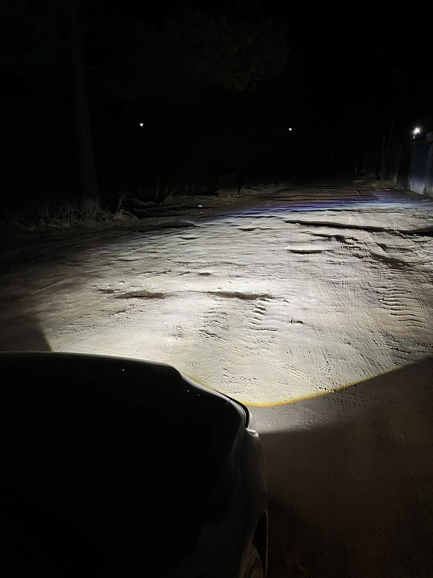

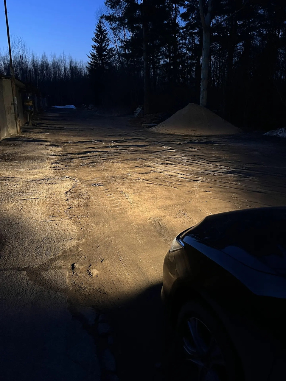

Как регулировали? что бы не слепить встречку
Идеальной площадки не было, дорога у гаража вся в ямах, поэтому опустил просто ниже ближнего и так, чтоб светили вниз и в сторону
Пока тестирую
Сравни равномерность и ширину заливки с этими! : www.avito.ru/krasnoyarsk/…id&utm_source=soc_sharing
У тебя просто белая лужа перед машиной. Самоослепление гарантированно!
Вижу, что задраны выше просто
Самоослепление проверю, обязательно отпишусь если будет, пока все супер!
у салмана нет такой жесткой синевы и светят не хуже, но стоили 7к за комплект
Ну каждому свое, меня пока вполне устраивают, 7к все таки дороговато
