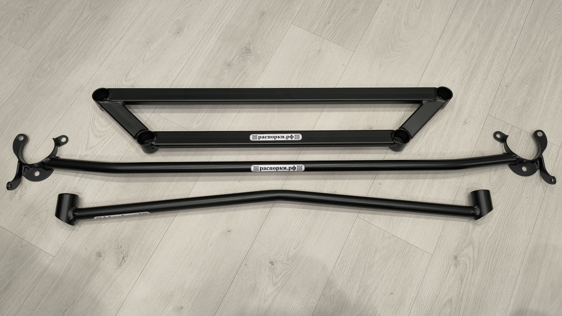

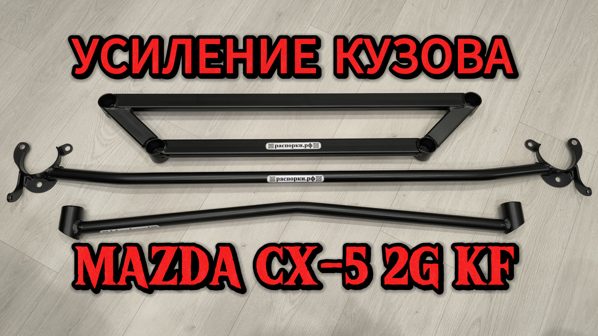

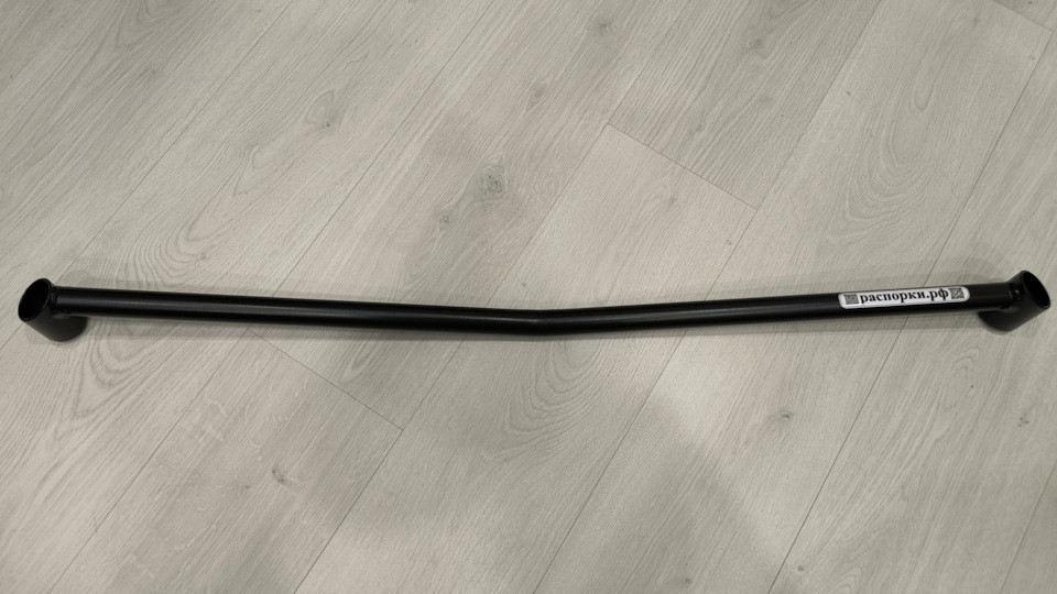

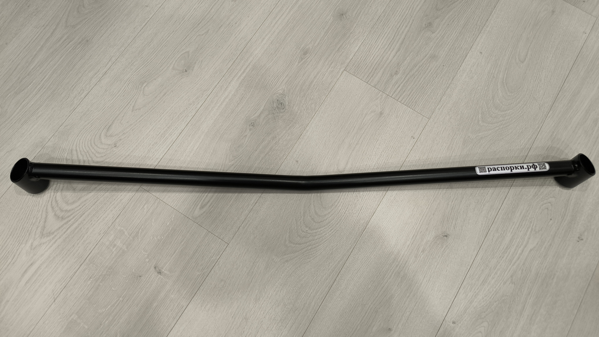

📝 Спецификация установленного оборудования 📝

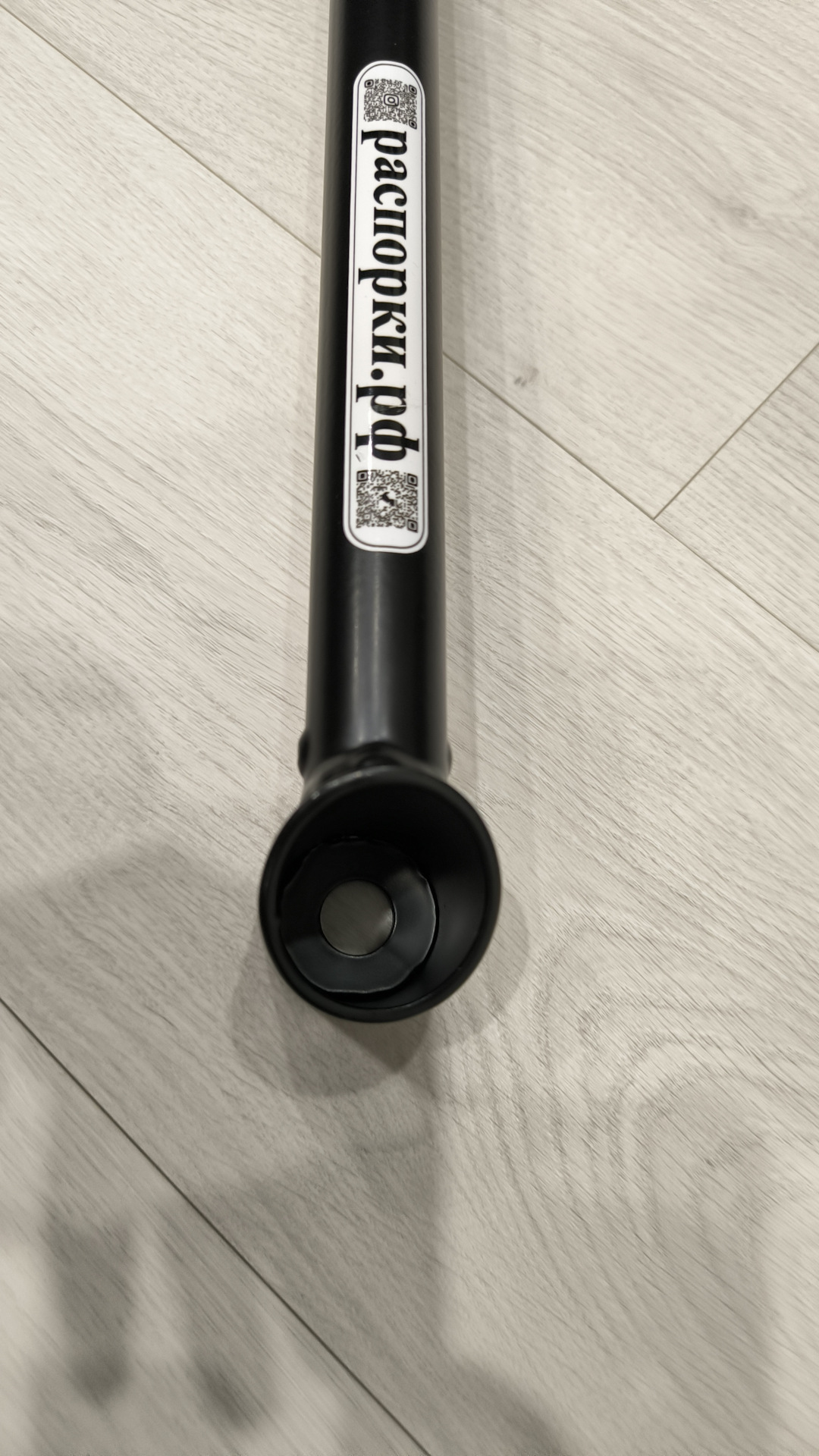

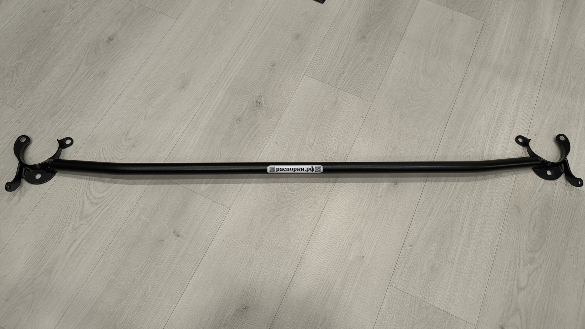

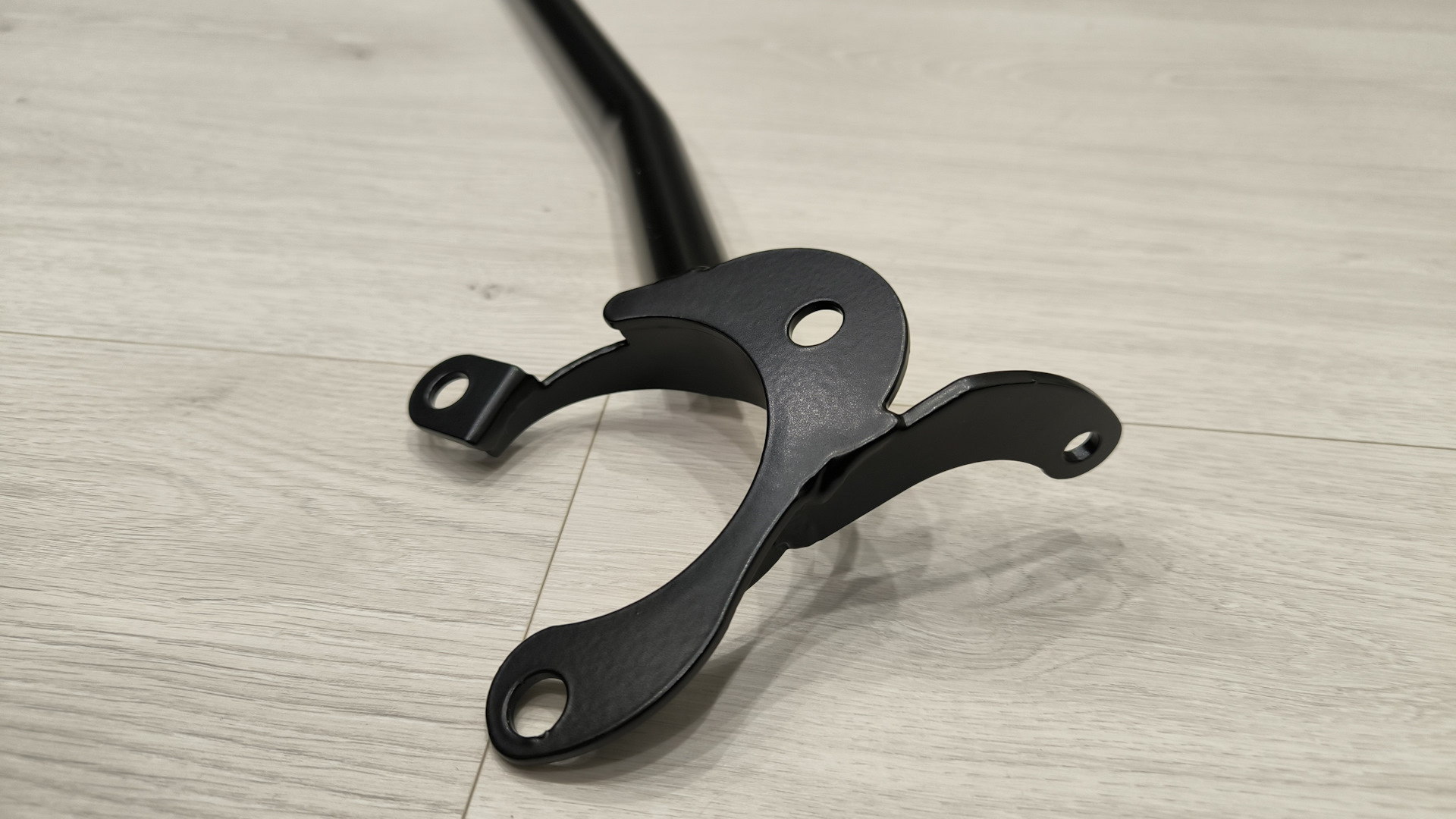

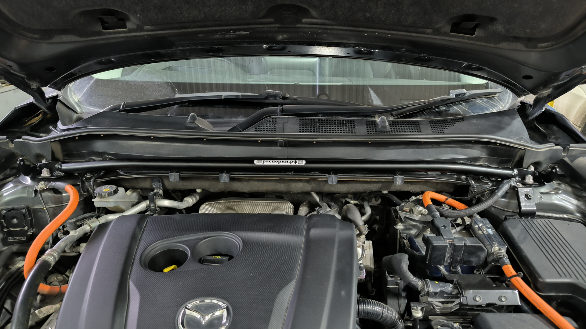

2.1. Распорка передних стоек (цельная) Mazda CX-5 (KE, GH) арт. MCX50011BLACK MATTE, 7350 руб.
Цвет: выбрал Черный матовый. Покрытие: полимерно-порошковое
Тип профиля: круглая труба. Опции: с оцинковкой
Уши для крепления газовых упоров капота: Есть
Назначение: Фиксация верхних точек крепления амортизаторов для предотвращения их поперечного смещения.

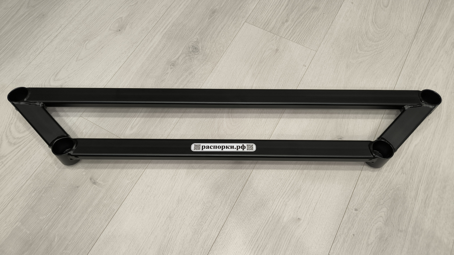

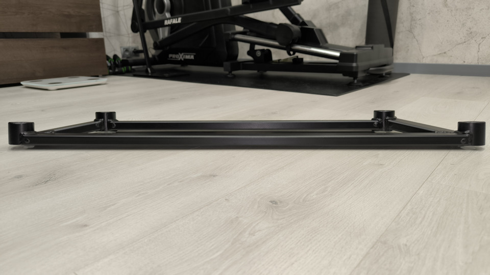

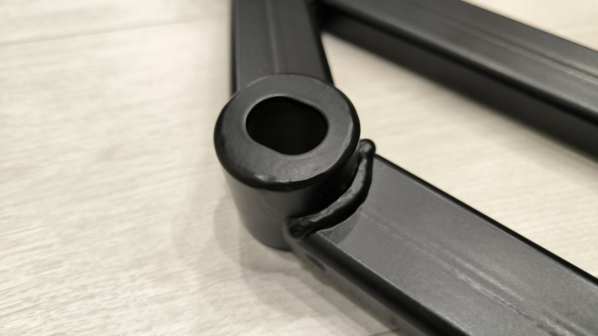

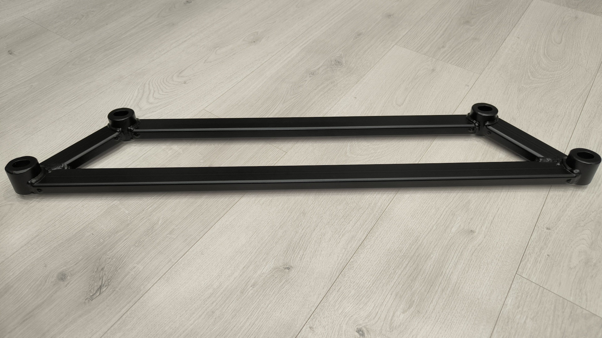

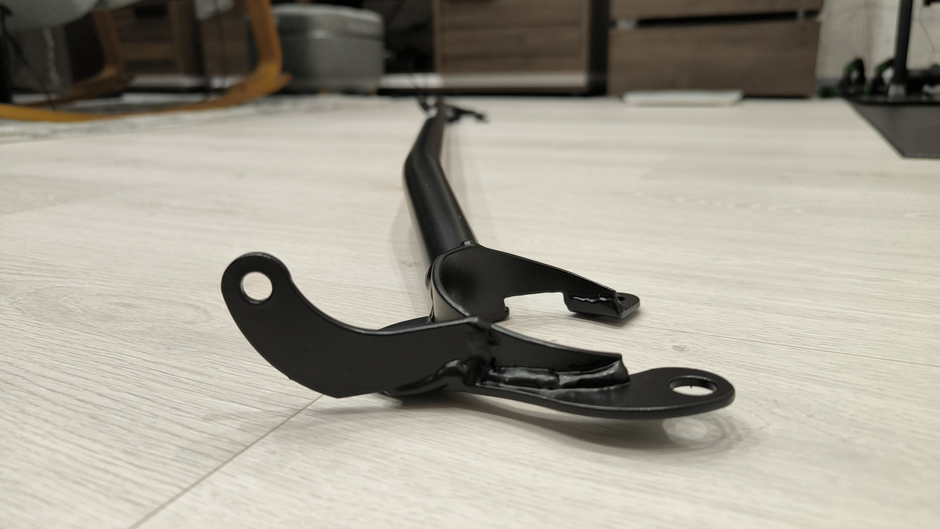

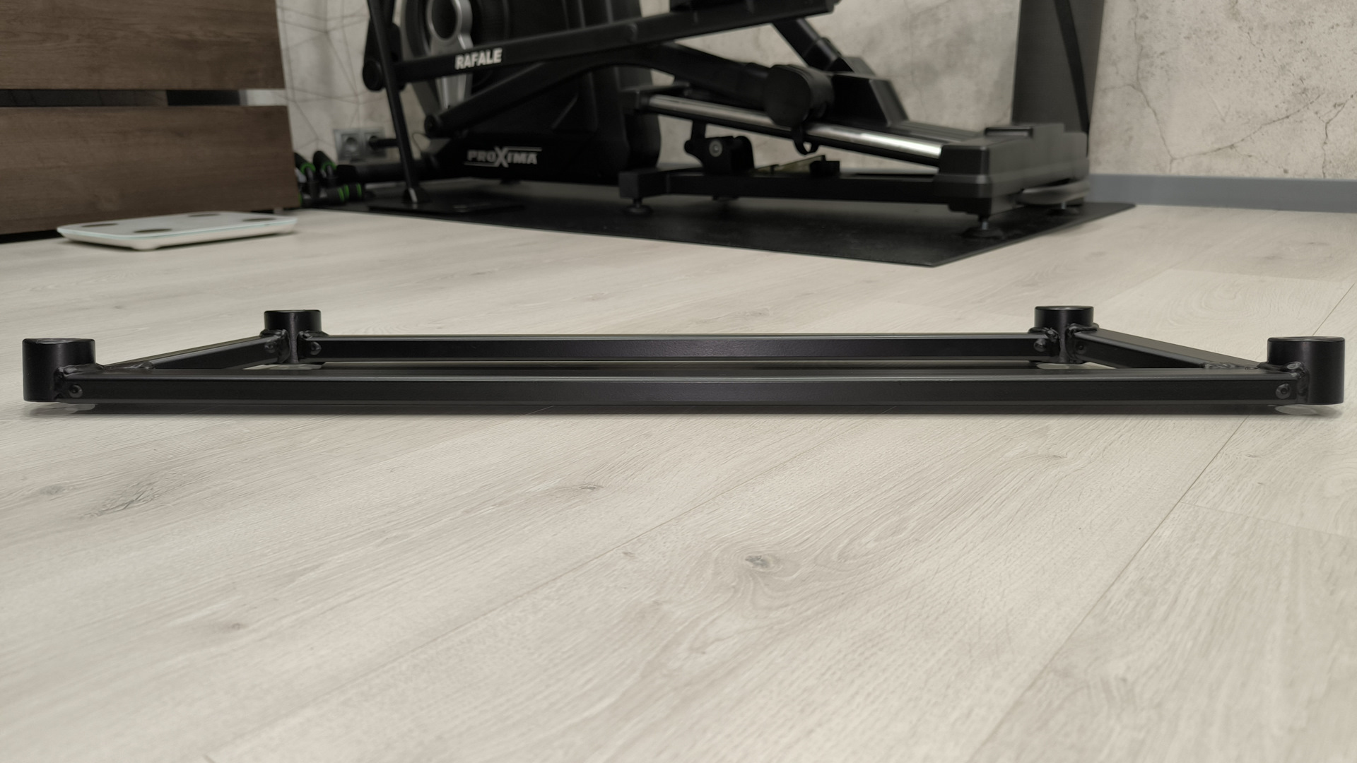

2.2. Усилитель переднего подрамника Mazda CX-5 (KE, GH, KF), CX-9 (TC) и 6 (GJ) арт. MCX50041BLACK MATTE, 9000 руб.
Тип профиля: Прямоугольный профиль, выбрал именно его, потому что на трубе будет меньше клиренс примерно на 7 мм. Занижать авто я не планирую, потому что во всю пользуюсь преимуществом кроссовера. Опции: с оцинковкой
Назначение: Повышение жесткости нижнего силового контура, стабилизация геометрии при интенсивных продольных и поперечных нагрузках.

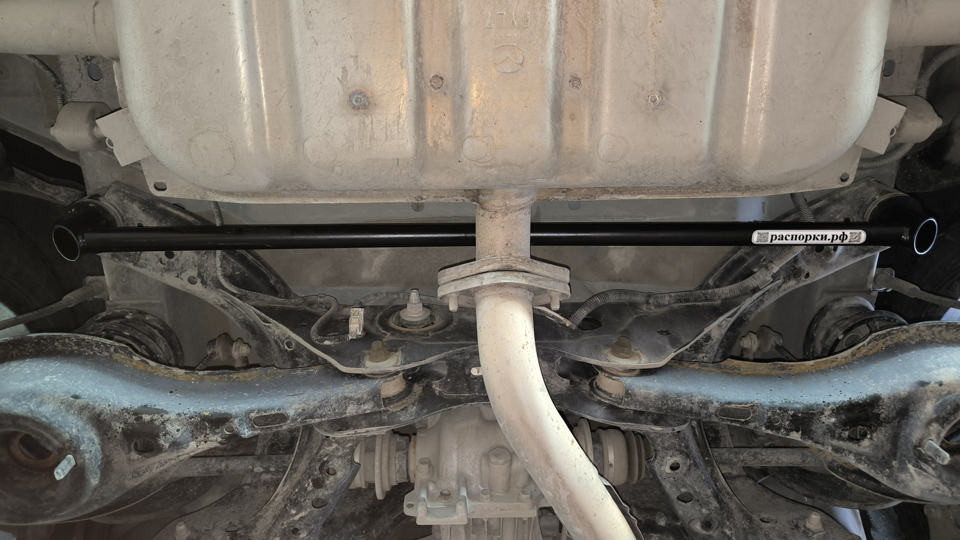

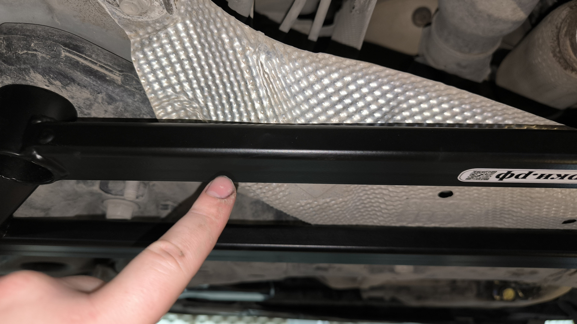

2.3. Усилитель задний заднего подрамника Mazda CX-5 (KE, GH, KF), CX-9 (TC) и 6 (GJ) арт. MCX5002BLACK MATTE, 6500 руб.
Цвет: выбрал Черный матовый. Покрытие: полимерно-порошковое.
Тип профиля: только круглая труба. Опции: с оцинковкой
Назначение: Усиление задней части платформы, минимизация деформаций подрамника относительно лонжеронов.

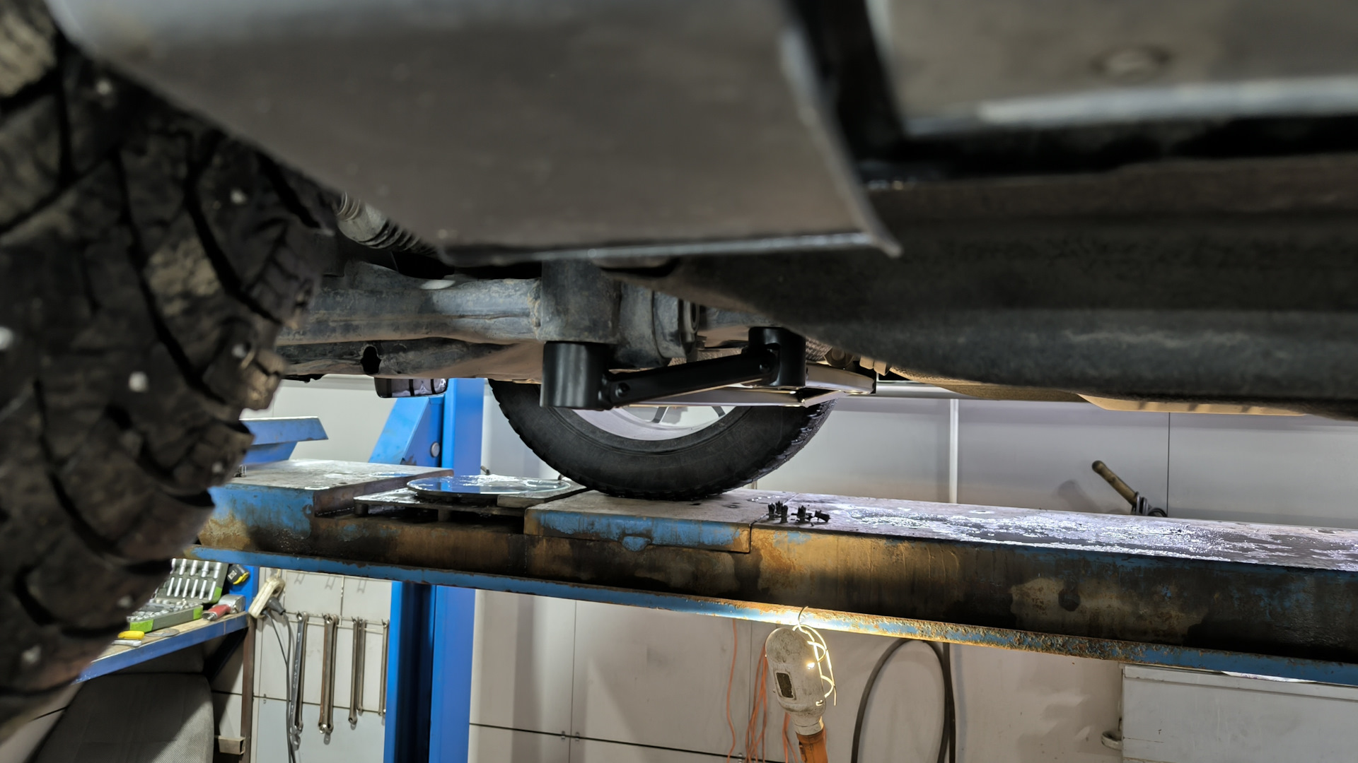

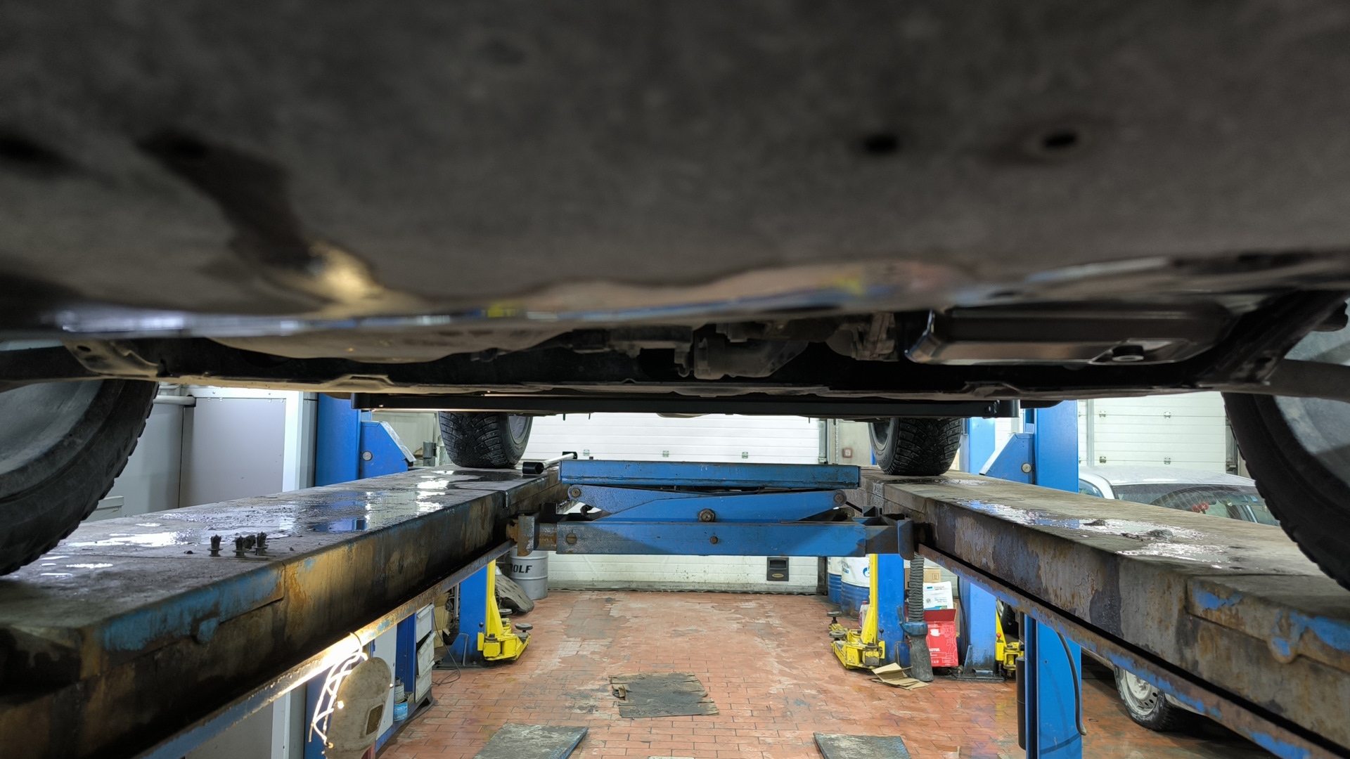

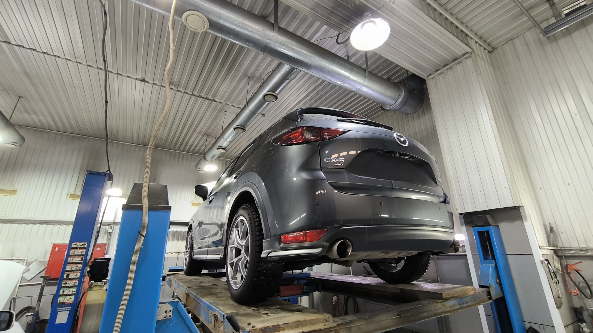

Установка производилась на горизонтальной поверхности (автомобиль под нагрузкой собственного веса) на четырехстоечном подъёмнике.

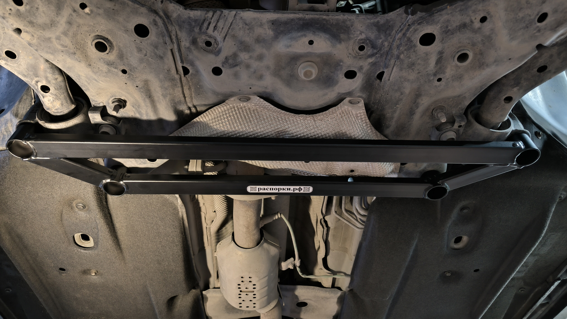

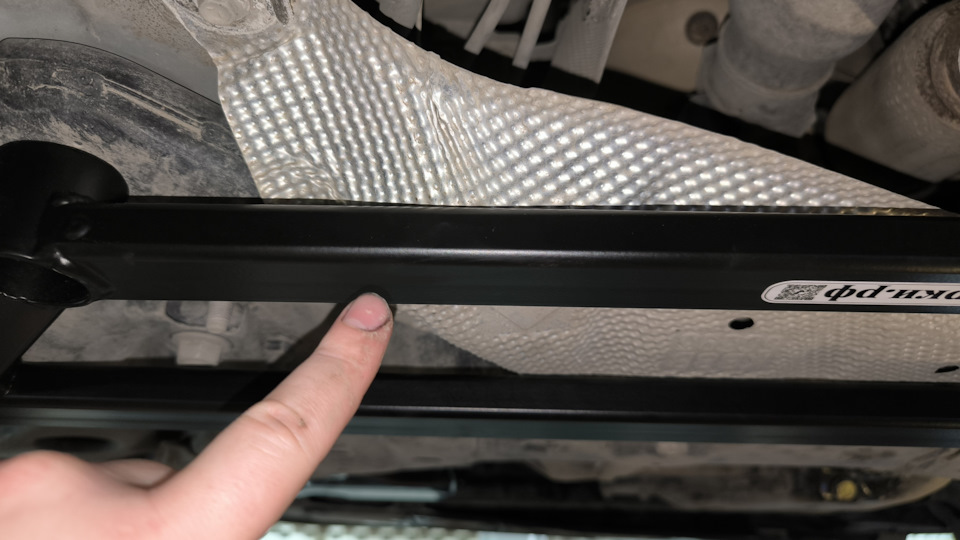

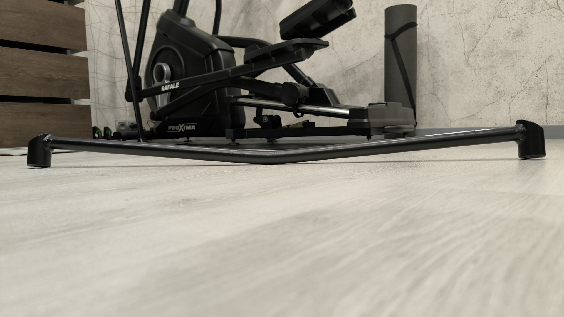

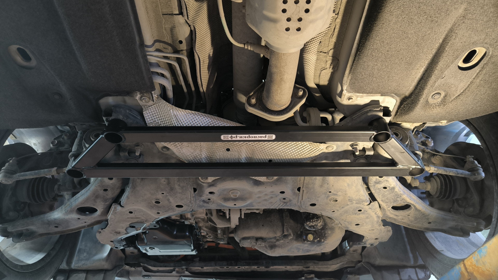

3.1. Монтаж усилителя переднего подрамника
При установке нужно:

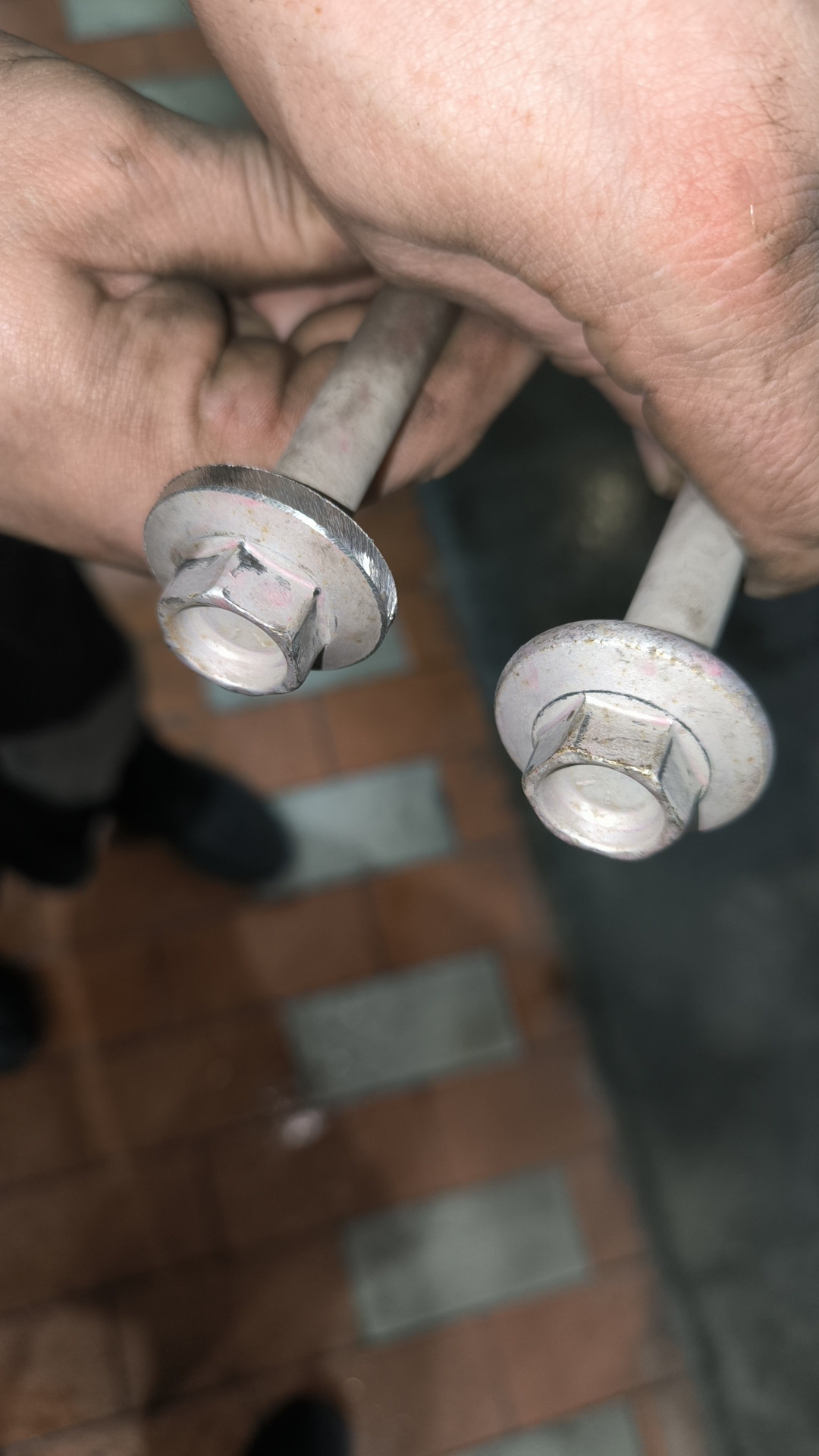

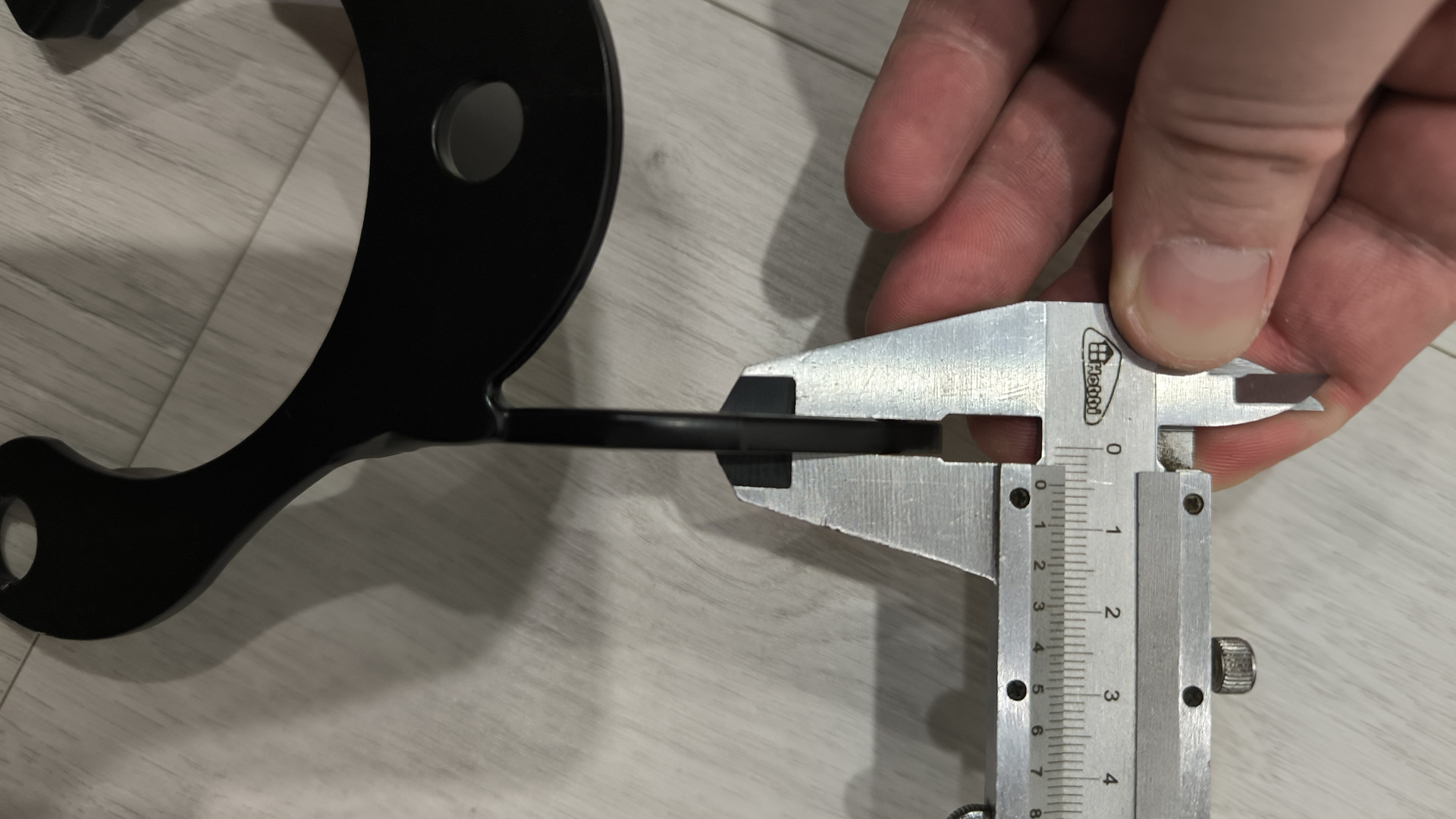

1) подшлифовать шайбы болтов передних болтов на 1 мм, так чтобы они свободно вращались во втулке распорки
2) немного подогнуть декоративный жестяной кожух от руки, так чтобы он не соприкасался с распоркой в этом месте
Общий вид распорки в разных ракурсах, клиренс уменьшился примерно на 1-2 см.
3.2. Монтаж усилителя заднего подрамника.
Тут описывать нечего, встает чётко, фиксируется 2-я болтами, на клиренс не влияет.

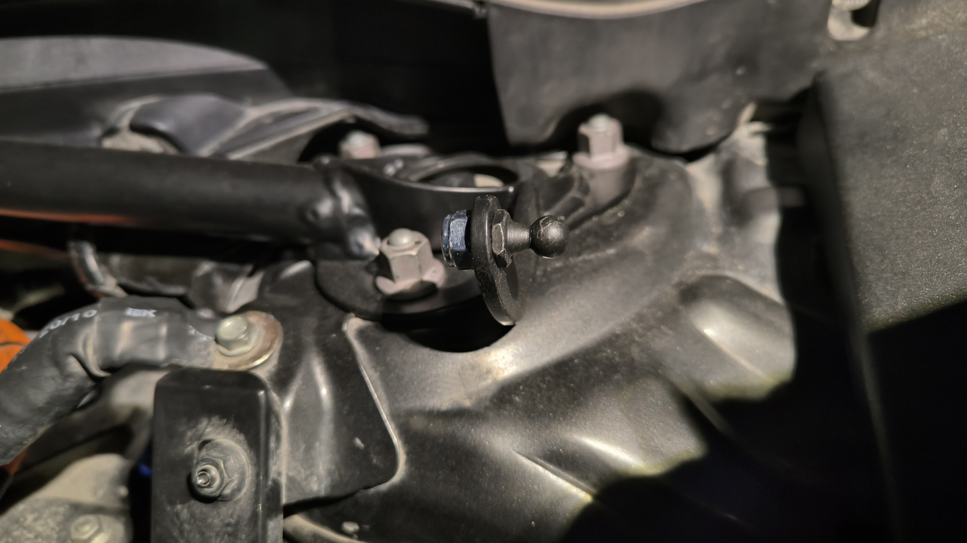

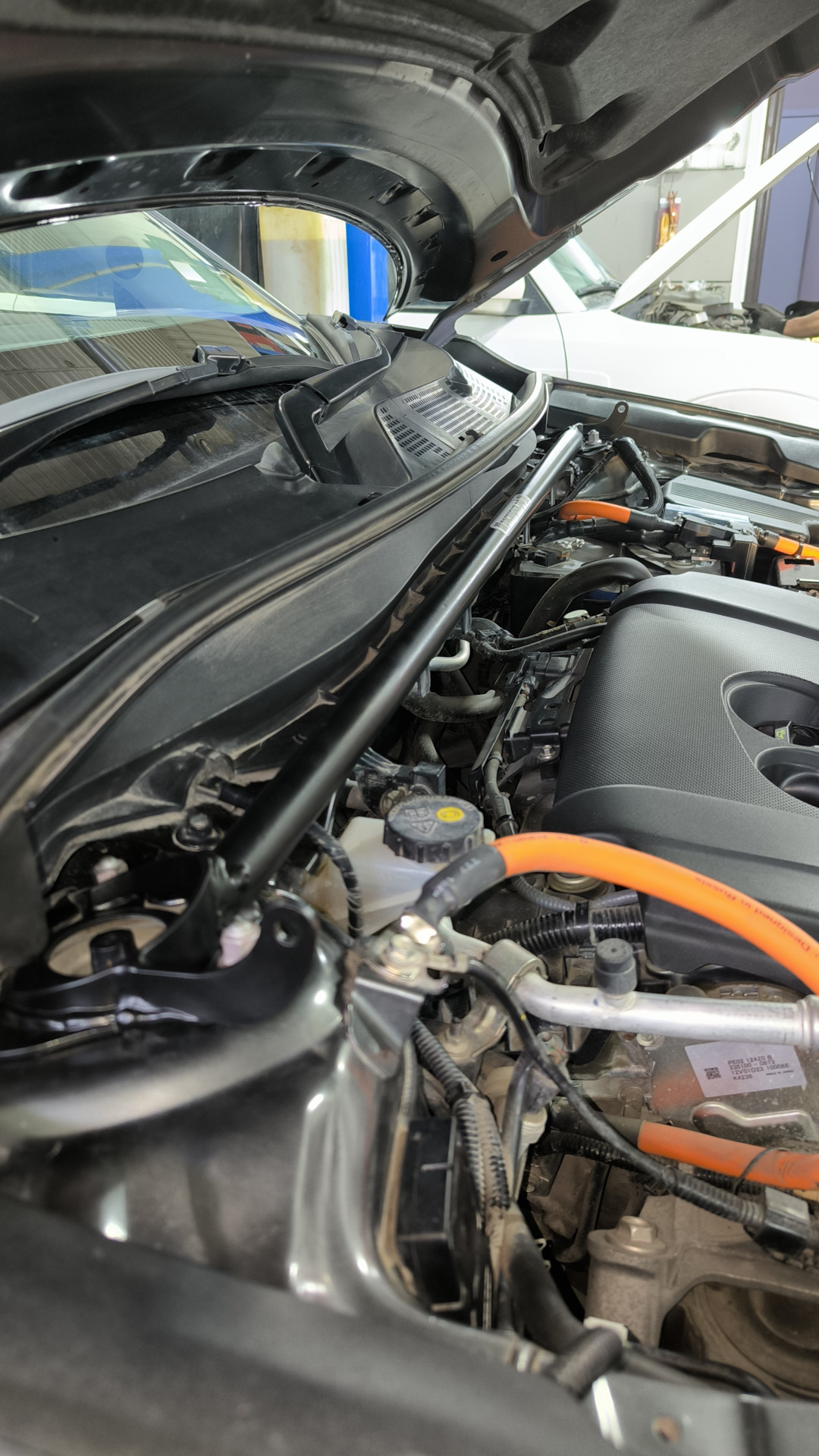

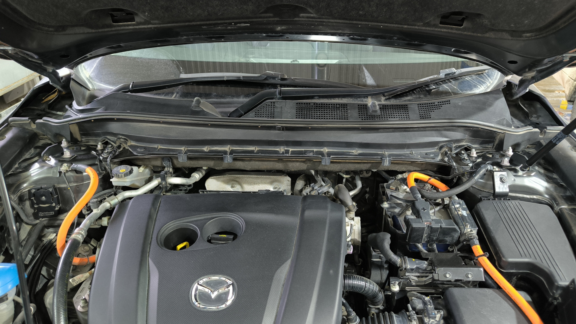

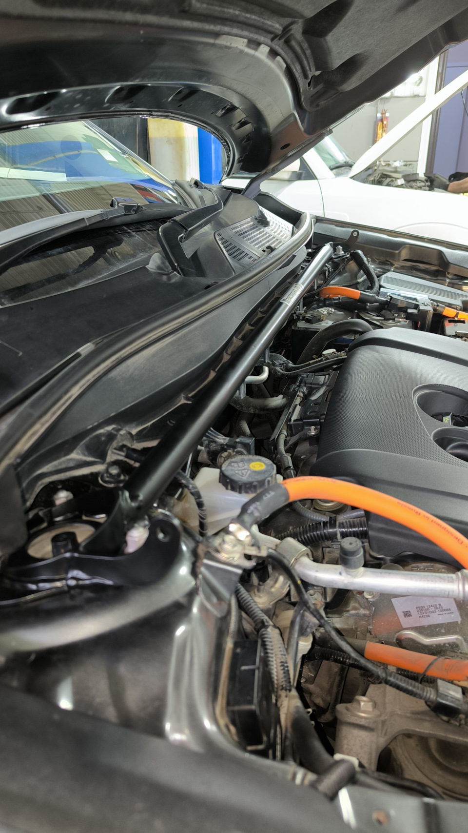

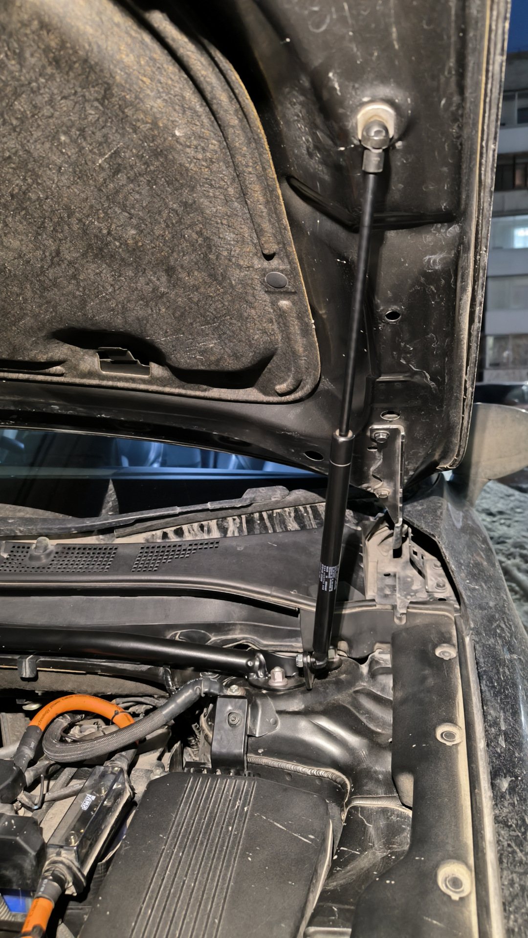

3.3. Монтаж распорки передних стоек.

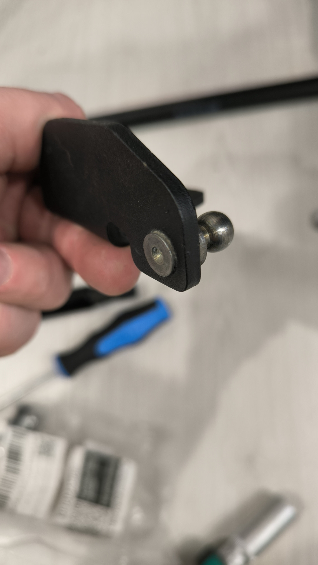

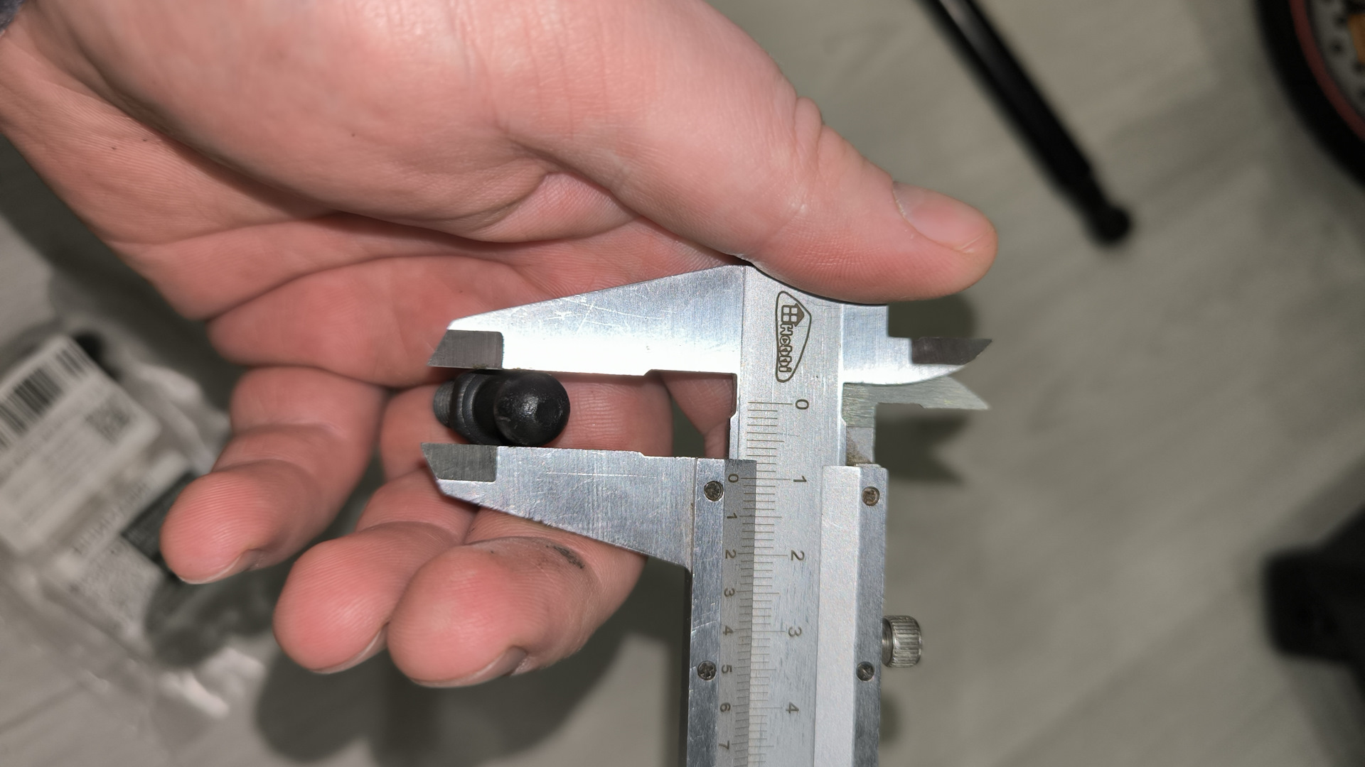

Было до монтажа, кронштейны установленных газовых упоров оказались с заклепанным шарнирным болтом, соответственно не получилось установить упоры, нужно было посмотреть заранее и купить болты, которые устанавливаются на новую распорку
После монтажа распорки
Кронштейн газовых упоров который был ранее установлен не имеет возможности выкрутить шаровый болт

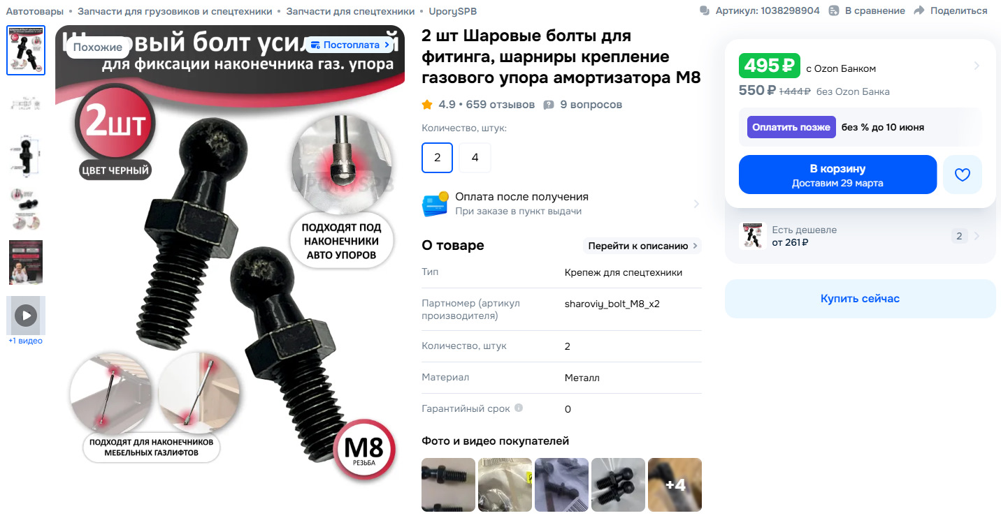

Поэтому заказал на OZ отдельно 2 шт. М8, диаметр шара 10 мм.
Гайки купил 2 шт. в магазине автотоваров, и установил на уши распорки, дело 5 минут.
4️⃣ Полученные результаты
После монтажа комплекта распорок было проведено тестирование на тех же дорожных условиях, где ранее фиксировались смещения кузова в районе лобового стекла. Отмечены следующие изменения:
➡️ Полное исчезновение структурных шумов в районе лобового стекла при диагональном вывешивании, конечно уже не такие морозы, будет понятнее следующей зимой
➡️ Субъективное повышение жесткости кузова при проезде неровностей, автомобиль воспринимается как более монолитная конструкция.
➡️ Улучшение четкости реакций на рулевое управление (при заметном раскачивании кузова), что обусловлено фиксацией чашек стоек и подрамников, снижающей их взаимное смещение.
Таким образом, первоначальное предположение о достаточной жесткости кузова оказалось ошибочным. Установка комплекта распорок решила задачу усиления несущей системы, что подтверждается исчезновением скрипов и субъективным улучшением жесткости конструкции без переплаты за именитый бренд
Цена вопроса🖍️
▶️ Комплект распорок 22850
▶️ Доставка 1500
▶️ Монтаж в сервисе 2000
Итого: 26350 руб.
