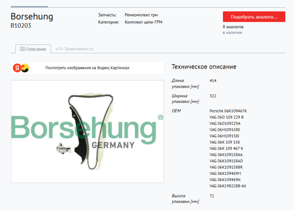

В том что это не производитель. В данном случае левая неизвестная компания кладёт в коробку только им известную запчасть. борсехунг никогда не выходил на aftermarket и не выйдет. Купите это и заехайте в любой профильный VAG сервис, они или будут отговаривать или откажут в обслуживании. Цена рваной цепочки или развалившегося башмака слишком велика по сравнению с ценой оригинальной цепи.
Комментарии 9
Один говно, второй старое говно. Лучше взять оригу, хотя бы цепь.
В чем говно борсехунг?

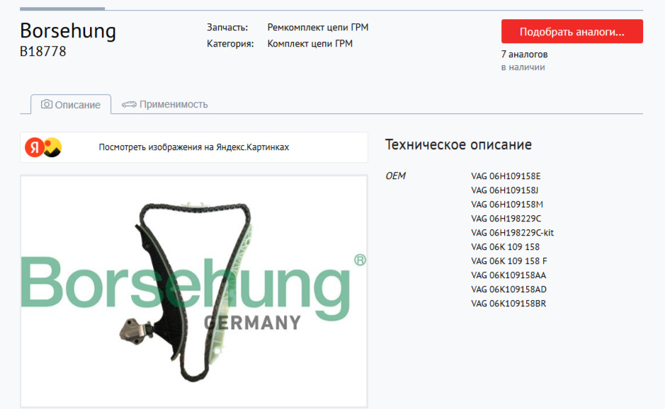

В 2018году поставил лично цепи грм и баланс валов от borsehung. + 2 натяжителя цепи грм и бв
Первый, но на сколько я понимаю, второй тоже подходит, там разницы нет критичной. Он даже типа лучше
один для gen2 второй для gen3, отличаются планками успокоителя цепи
А какой для ген2?
B18778 для gen2, но я бы лучше ставил от gen3, с ним меньше шансов на перескок цепи, но потребуется докупить натяжитель масляного насоса 06K109507F
Понял, благодарю!
