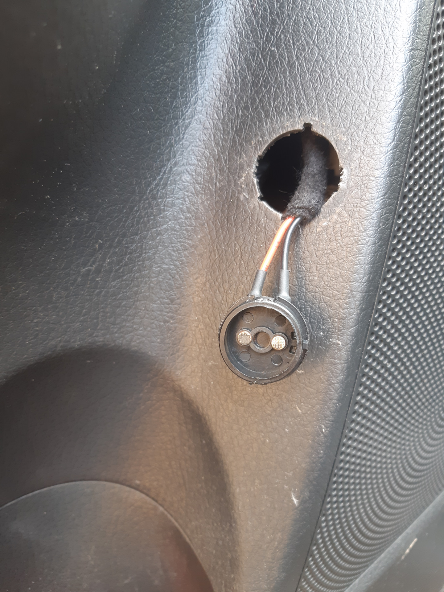

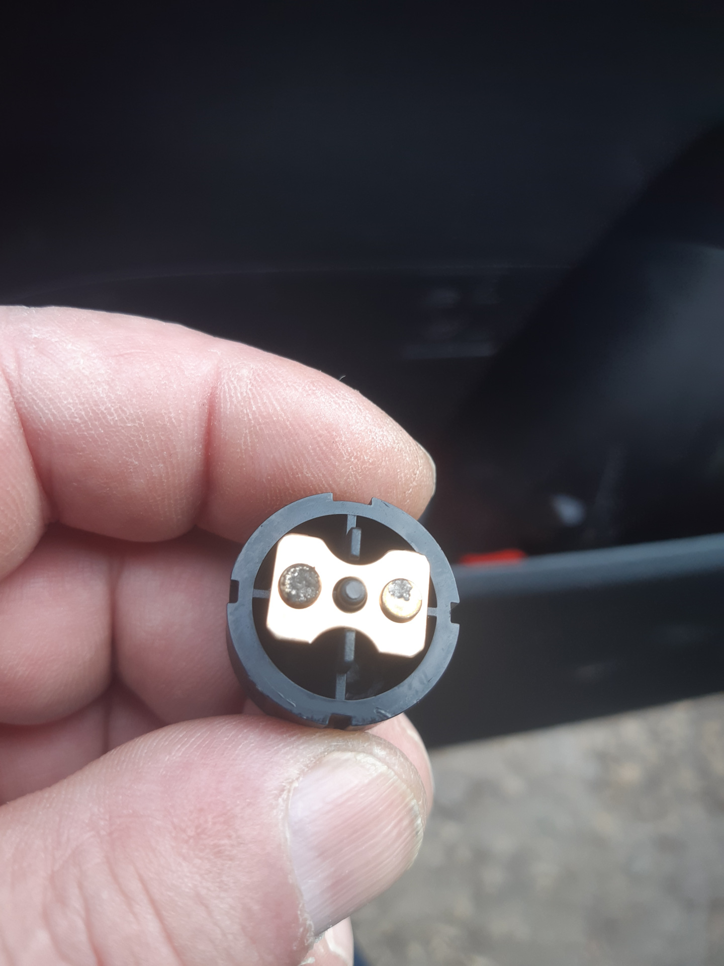

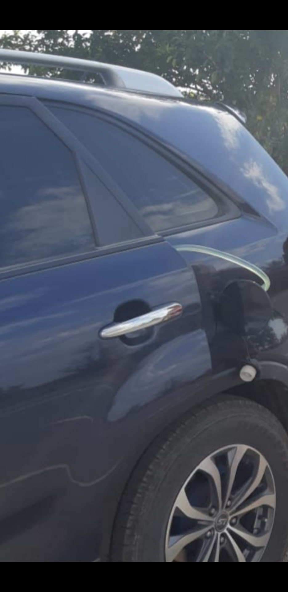

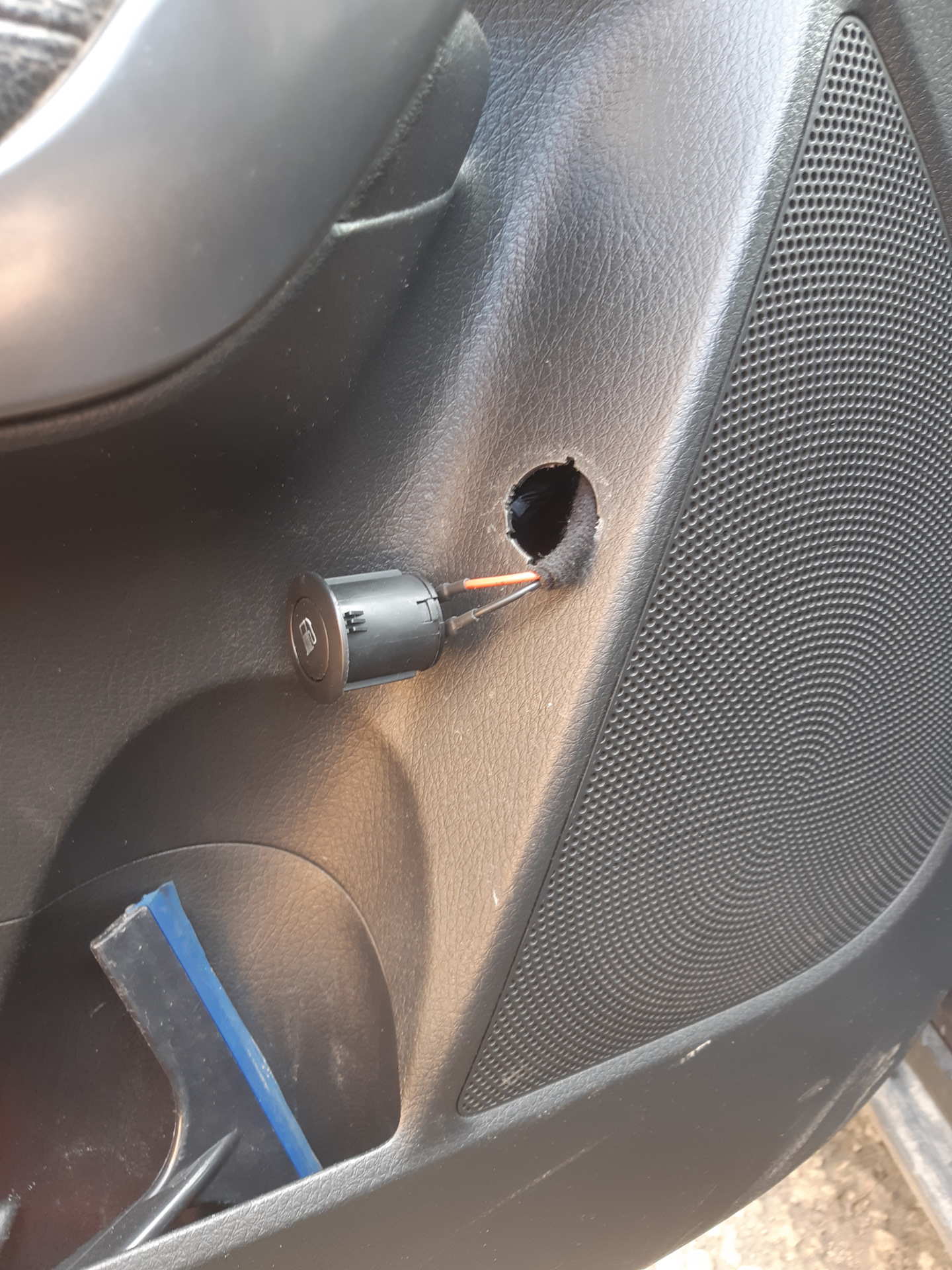

Опять же всем драсте 🤝. Продолжаю собираться в поездку, всё по намеченному плану, ну и устранение неожиданностей. Сегодня не открылся лючок бензобака🥺, кнопку жму, а в ответ тишина, ну было несколько раз так, но на 3-4 нажатие открывался, а тут на второй минуте открылся. Вынул кнопушку,
замкнул клеммы снаружи, уряяя зарработало. Понятно, надо вскрывать, чистить контакты.

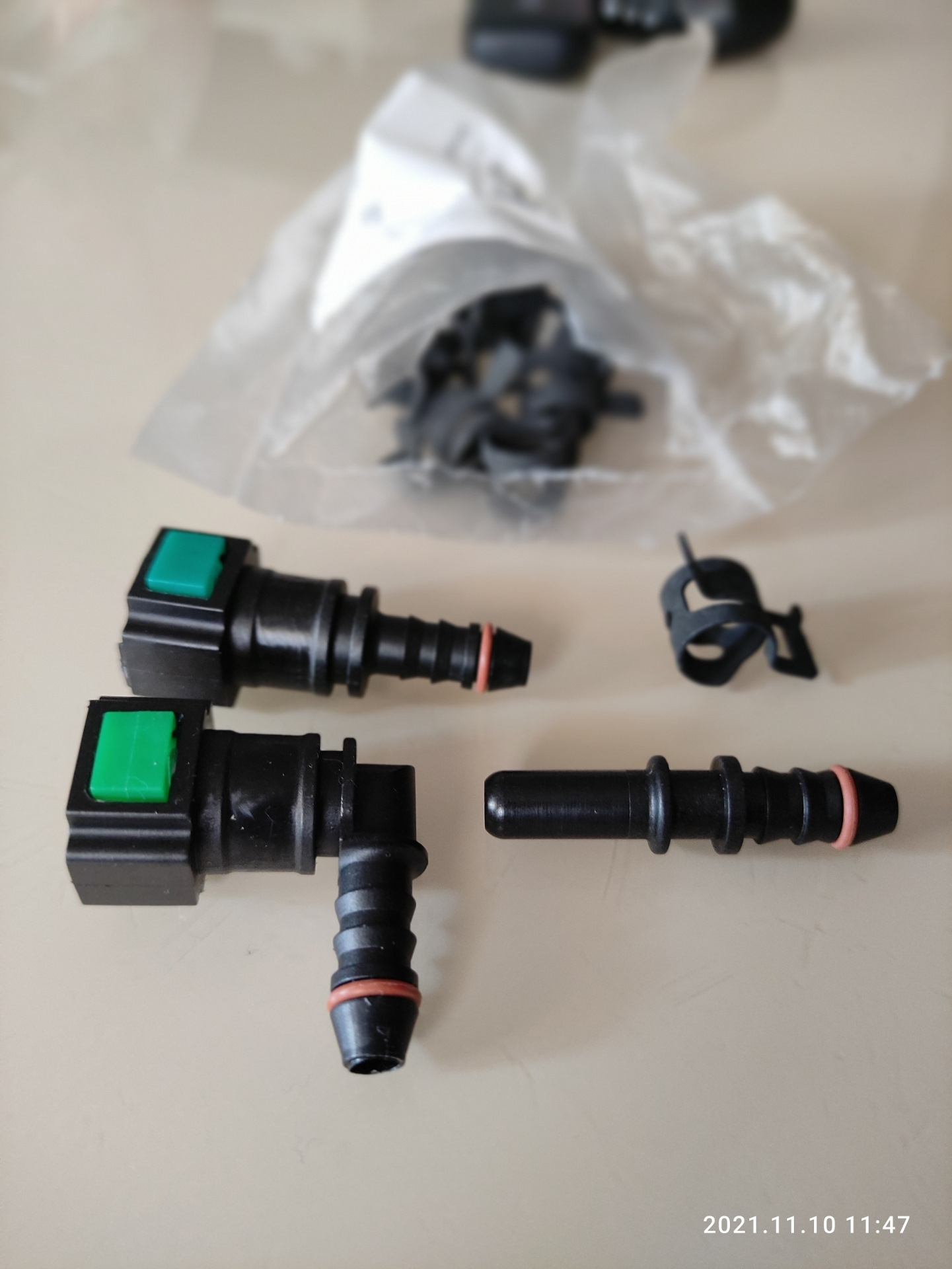

Ну почистить проблем нет, резина есть, шуруповёрт тоже, почистил не применяя наждачки, наждачка зло для контактов. Помазал, собрал, работает с первого раза👍😁, но без НО то не обошлось, сломал фиксатор для защёлки 🤦♂️ жопорук … Повесил пока пусть повисит на проводах, завтра заклею на пупер клей, новую заказал на О-н за нУмером 93555-2P000VA за суперсмешные 225 рублёф 11-16 апреля приедет, поменяю.

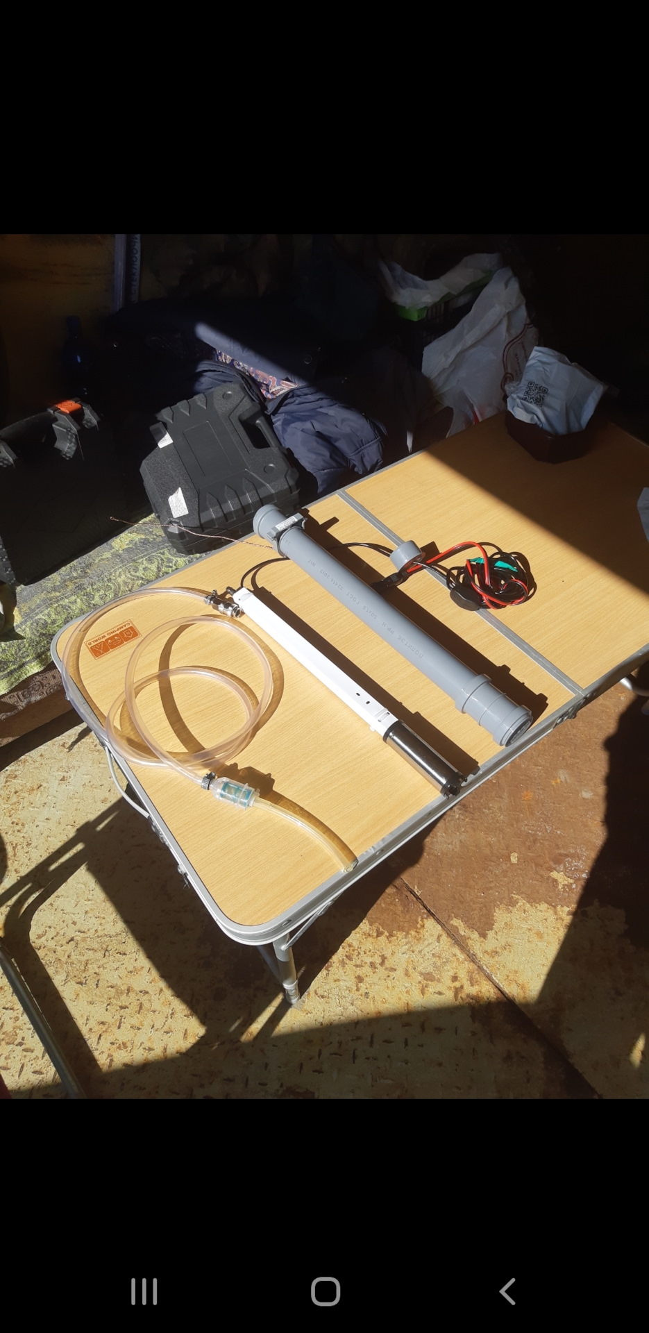

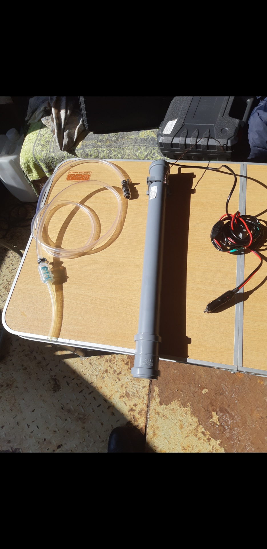

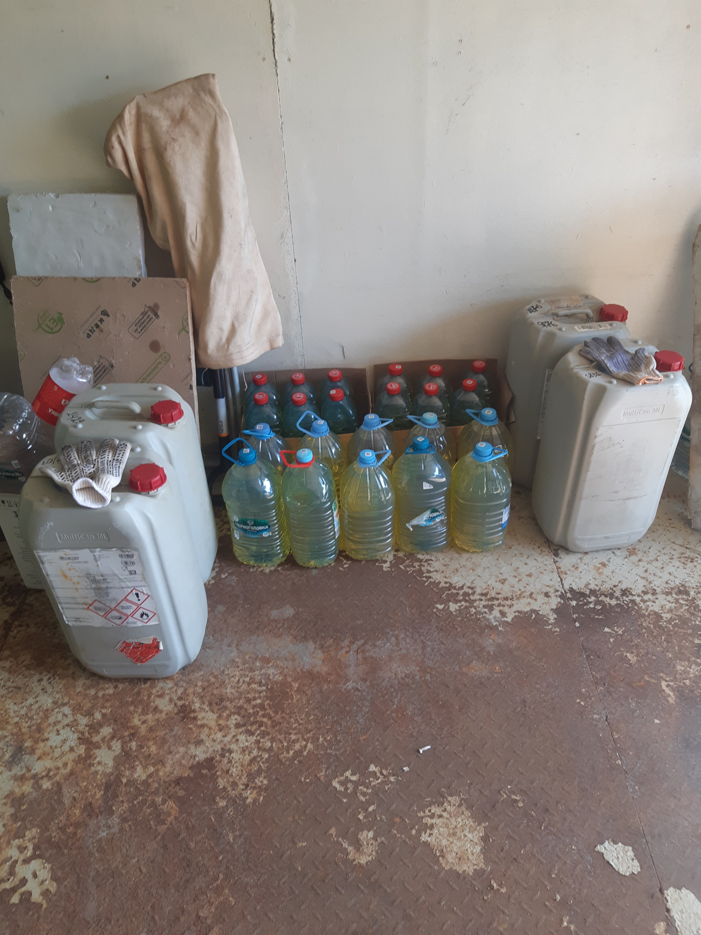

До кучи подготовил перекачивающий погружной насос для соляры, старый уже лет 10 трудиться и в поездкакх и в гараже, пора и новый для поездок приготовить. Заказал, получил, докупил шланг, быстросъем и фильтр, трубу. Решил сделать трубки из двух частей и тубус для насоса, чтобы всё что к насосу не совать в пакет, (оно там пачкается, приходиться протирать перед использованием).
Ну как то так получилось, в дороге канистры не пупочить, просто перекачивать
Через салон потомушто, канистры загрузил крышками к спинке, (перепутал) обычно крышки в сторону багажника ставлю, через багажник и качаю.

шланг с фильтром и брс вижу, а вот что за труба канализационная с выключателем не понятна.

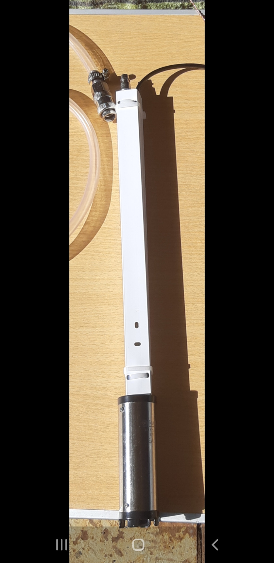

Труба это футляр для насоса. Насос долго отекает, минут 10 с него капает соляра, вот чтобы не ждать, был изготовлен футляр герметичный туда и убирается насос, а провод насоса проходит через заглушку трубы. Выключатель это от насоса. Не стал ставить разъём на провод насоса, поэтому провод и торчит из трубы.
Вот фото насоса, эта часть в трубу и убирается при транспортировке в машине
спасибо большое за идею футляра, тк у меня подобный насос и из-за того что он очень долго стекает и постоянно все мажет я им пользуюсь только в гараже, а в дороге приходилось задирать канистры на релинги и заправлять по старинке, по шоферски…
Не за что. 🤝🤝🤝
48dedok

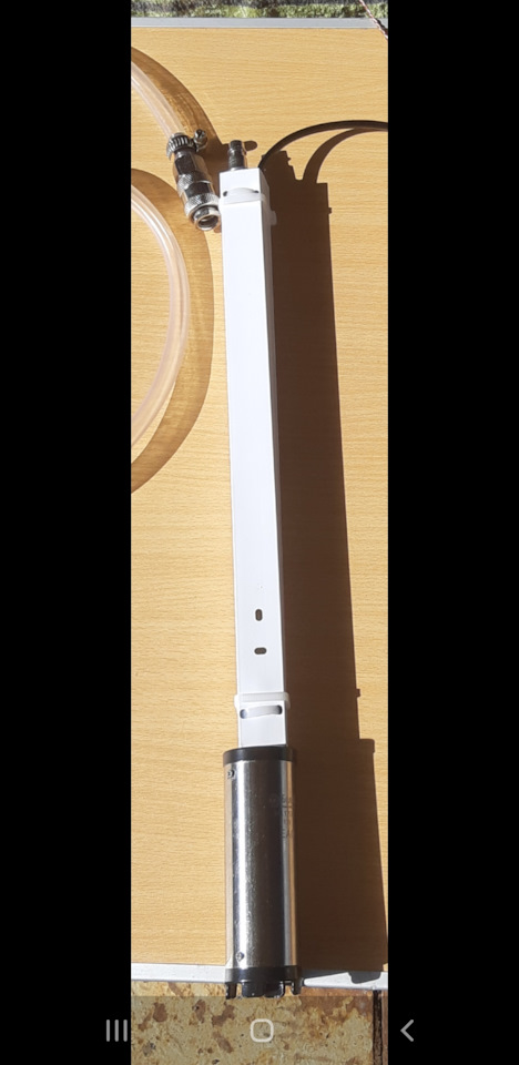

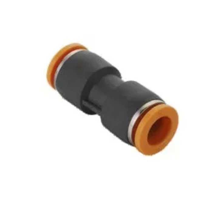

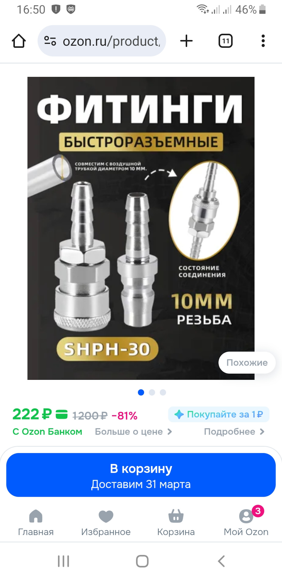

А если на насос разъём поставить типа такого и сделать что бы насос сам отстегивался и 10 минут не ждать? 🤔
Ну так у меня и стоит быстросъем на шланге насоса, только металический просто чтобы короткий шланг от насоса до брс спрятан в белый кабель канал, там же и провод насоса проложен. Кабель канал для жёсткости, что бы насос стоял строго вертикально и скачивал всю соляру. Брс почти как на фото
Как устроена эта бензоколонка ⛽ я понял по фото😁 я про то что быстросьем у вас явно с клапаном и не даёт слить солярку из шланга, и предложил поставить для примера быстросьем без клапана к самому насосу ближе а провод не в кабель канале а наружи,
Может я конечно что то не понимаю 🤔😁
Со стороны насоса без клапана! Клапан на шланге с фильтром.
Быстросъем у насоса сложно, надо на глубину канистры иметь жёсткое прямое. Поэтому соединение не у насоса. У меня усё со шланга сливается быстро, а то что остаётся в насосе сольётся в трубу, а при следующем заправке солью с трубы
fedor58
Ну так можно тогда обычный пневматический фитинг воткнуть
Трубка мягкая силиконовая не для этих фитингов. Да фитинг этот не айс, туго снимать шланг. С жёсткими прубками не айс заправлятся.
