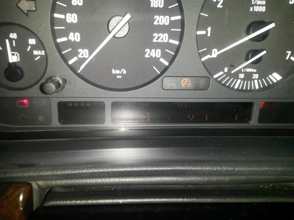

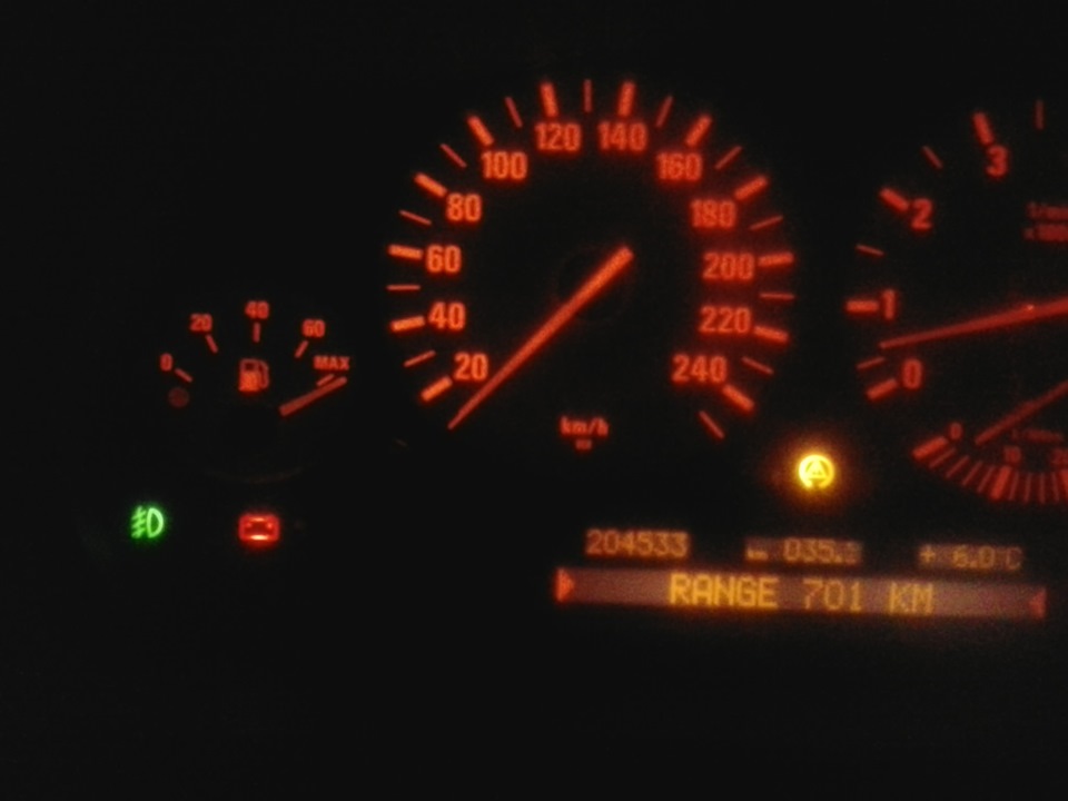

Во время покупки заметил не лады с пикселями приборки. Я знал что это их болезнь. Через несколько месяцев решился на их ремонт, заказал шлейф и поменял (без паяльника).вот уже какой месяц приборка радует глаз). Ушло два часа времени на весь процесс)
Блок абс не делал думаю лучше дай на пайку мастерам по мобильникам думаю сделают. Но градусник было такая беда поменял. Кстати из за него кнопка климата reset (max) не работает)

молодца) тож надо блок АБС ремонтировать и градусник вешать а то как и у меня -40* всегда

Если не работает градусник то кнопка тоже не реагирует)поменял сейчас все гуд)
а я думаю чего она не работает!)
тут всё завязано) одно не работает и пошла цепочка) электроника
