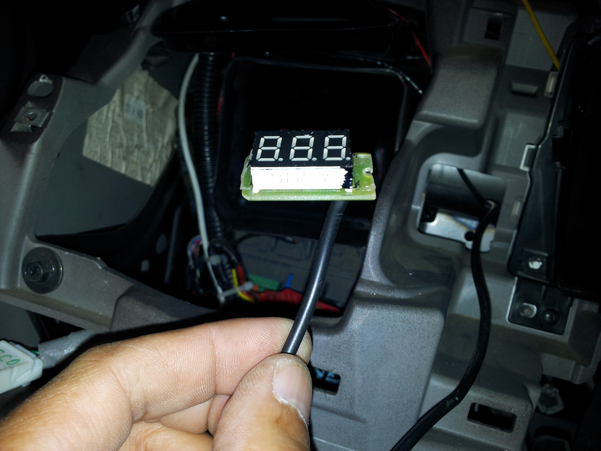

Вот в связи с этим, установил себе напряжёметр.

Сейчас, с вольтметром на панели, все подтверждается. Год спустя- плотность 1.23 (мало), индикатор-заряжено, вольтаж на охране до утра держит 12.5в без проблем.
Дешевая импульсное ЗУ на светодидах, рисует при подключении 25%. Пытался догнать до 75%, плотность та же 1.23(не поднимается сразу). Через час езды -заряд 25%. Это все летним днем на ДХО.
Ареометр (стеклянный, а не индикаторные палочки) на свежем докупленном электролите показывает правильно 1.28 (совпадает с заявленным на этикетке).

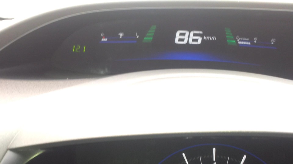

Без ближнего света- востанавливается диапазон 12.2-12.5в. Изредка (через минут 5-10), по городу, на 2-3 минуты поднимается напруга до14.4в.
Визуально поставил в прикуриватель реле напряжения. Которое включает светодиод при превышении 13в в течении 3х секунд и выключает светодиод когда напряжение падает ниже 13.3в в течении 5секунд.
В городском цикле, за время поездки в % отношении, зарядка идет только 30% от времени поездки.
С ближнем светом, почему то держит постоянно 14.4в. И на холостых, +печка на максимуме, +дворники, +стопари, + седло=14.4в. Больше не хватает, напруга начинает падать. Обороты улучшают ситуацию.

Зимняя поездка днем по трассе 12.3в (СКАЧАТЬ сЯ.Д.),

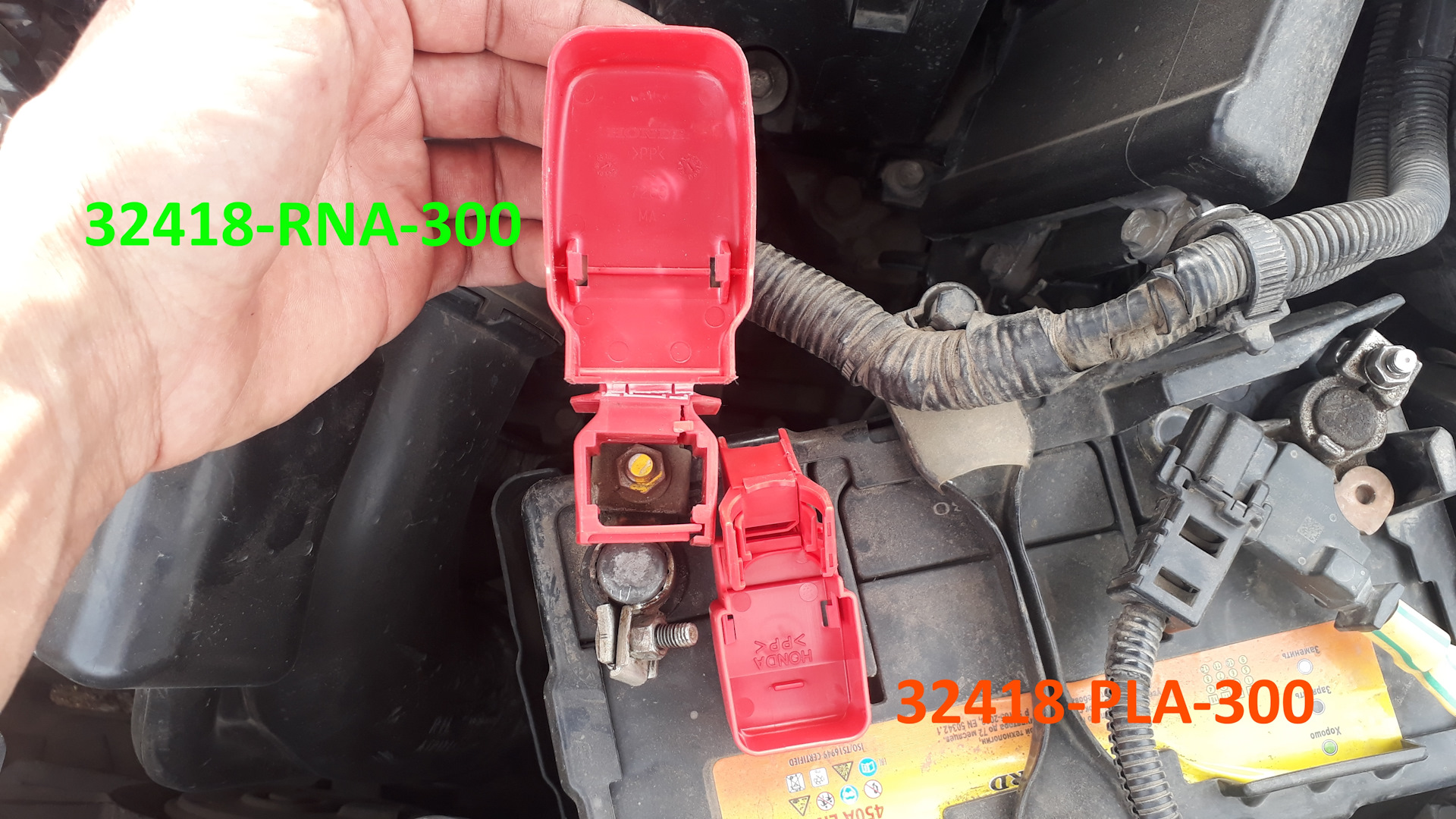

Каталожный номер датчика ELD — 38255-S5A-003

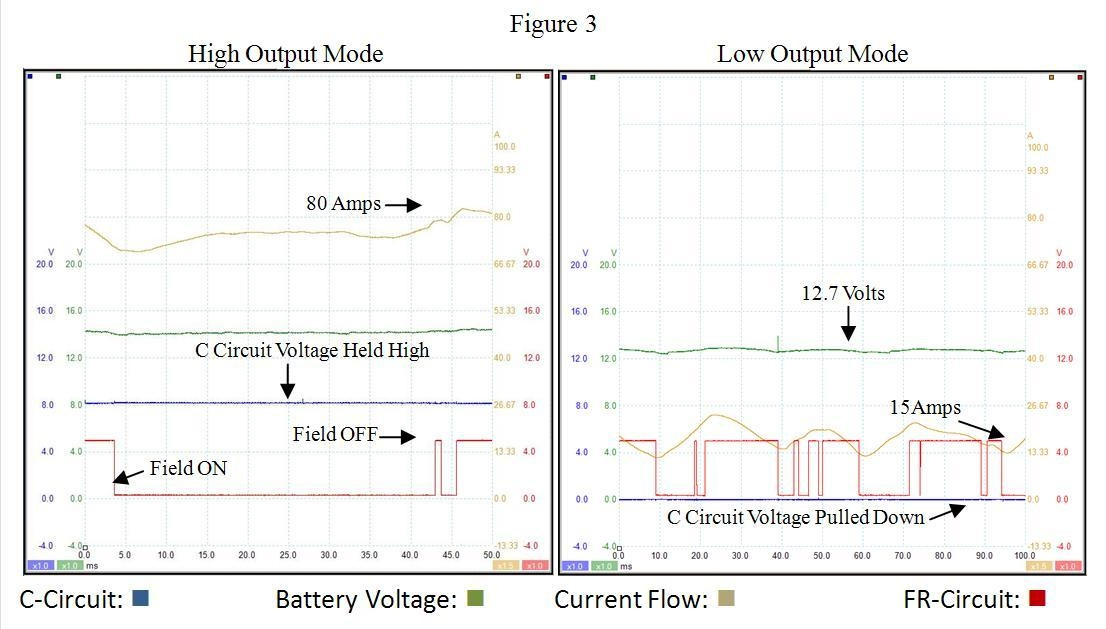

Система зарядки Dual Mode от Honda В течение многих лет Honda и Acura использовали систему зарядки с двойным режимом для повышения эффективности использования топлива и при запуске уменьшить сопротивление движению двигателя. Эти два режима могут достигать 10% уменьшения нагрузки на чтобы позволить модулю электрического управления (ECM) определять тарифы на основе собранной информации от детектора электрической нагрузки (ELD) и других других датчиков. Во время тяжелых электрических или механических нагрузок (т. е. если муфта переменного тока включен), ECM установит зарядное напряжение на 14,4-14,9 В (Режим высокой выходной мощности); При запуске и электрической нагрузке, ECM установит зарядное напряжение на 12,4-12,9 В (Режим с низким выходом). В последнем случае эта аномалия может вызвать техник, чтобы попытаться диагностировать проблему с низким зарядом, хотя это нормально, чтобы иметь 12,5-12,7 зарядное напряжение, когда параметры которые встретились.
Это может ввести в заблуждение большинство техников, потому что требуется больше, чем 12,6 вольт для зарядки аккумулятора. Однако, хотя в низком выходе режиме, генератор переменного тока фактически не заряжает батарею, но просто удерживая напряжение батареи на 12,5-12,7 вольт. Основной расход на батарее происходит во время запуска и после того, как батарея была заряженна нет необходимости держать напряжение выше, чем требуется транспортному средству. После зарядки аккумулятора большая часть ток подается от генератора переменного тока, как показано на рисунке 1.
Таким образом, эта система повышает эффективность за счет зарядки аккумулятора только при необходимости.

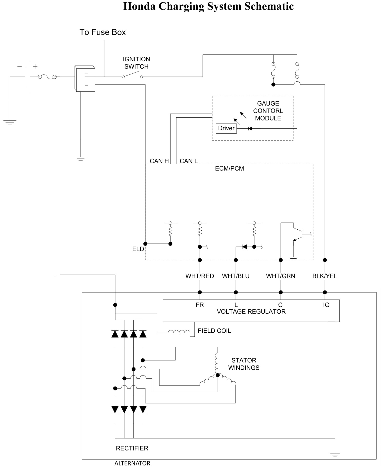

Компоненты.

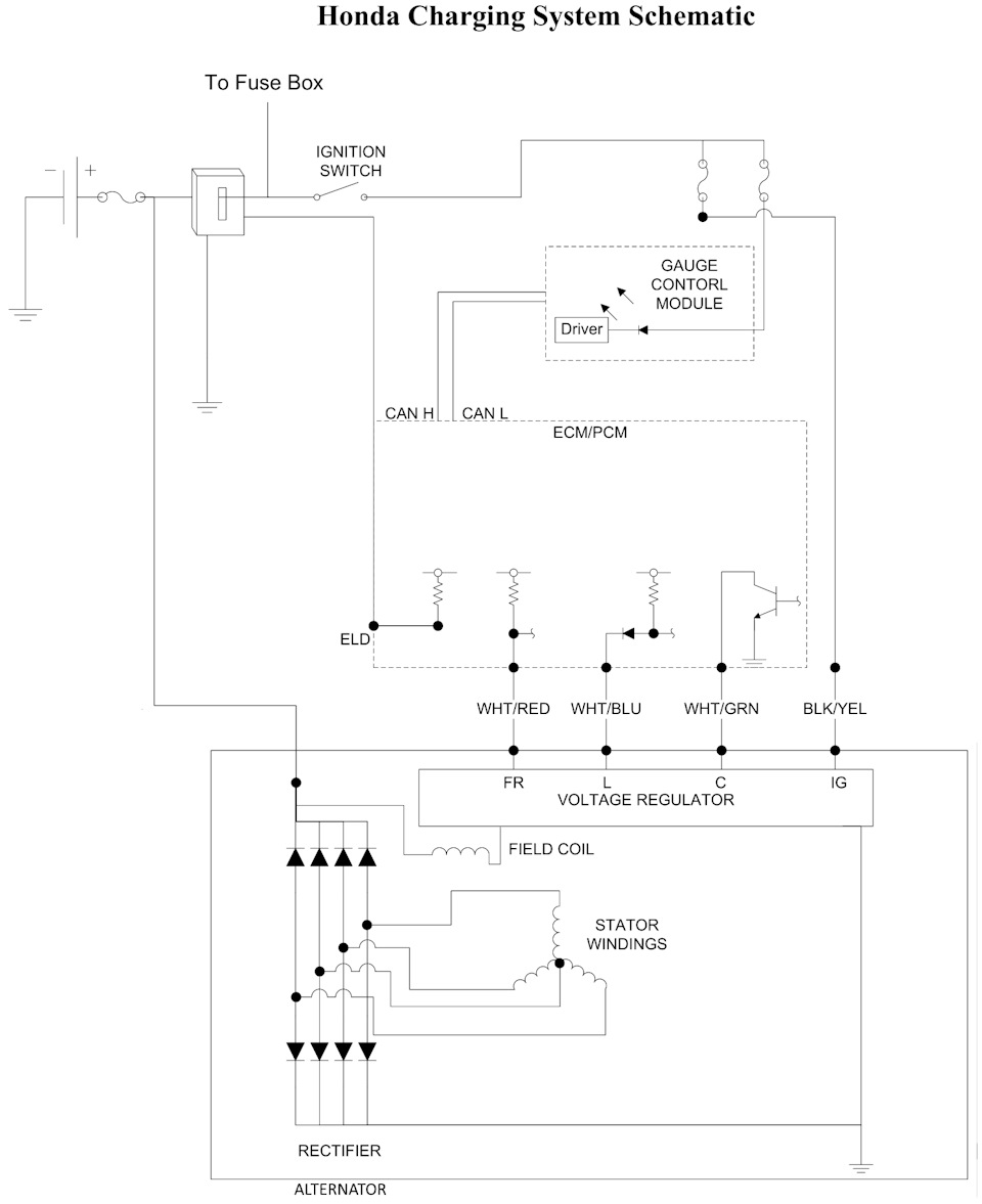

Системы зарядки Honda / Acura, похоже, похожи на другие производители. Они по-прежнему используют ремень с тремя поэтапными генератор переменного тока и внутренний электронный регулятор напряжения, который имеет три основные функции.
1. Регулятор контролирует ширину импульса напряжения ротора поля. Чем длиннее полевой ротор, тем больше ток будет подаваться в электрическую систему.
2. Регулятор информирует ECM о состоянии ротора поля. Это будет указывать скорость, с которой генератор переменного тока будет заряжать.
3. Регулятор непосредственно контролирует контрольную лампу зарядки, переключая землю на землю. В новых автомобилях регулятор не контролирует контрольную лампу. Когда возникает проблема, регулятор информирует ECM о ситуации, и ECM будет сигнализировать модулю управления приборам, чтобы включить индикатор лампа.
Единственным компонентом, который делает систему зарядки Honda уникальной, является электрический датчик нагрузки, расположенный внутри блока предохранителей. В некоторых случаях блок предохранителей должен демонтироваться, чтобы получить доступ к ELD. Этот датчик информирует ECM о количестве электрической энергии, используемым транспортным средством. ECM отправляет 5V ссылка на ELD и ELD вытягивает опорное напряжение на землю, как электрическая нагрузка увеличивается. На клемме ELD должно быть 2-4 вольта, когда автомобиль находится под низкой электрической нагрузкой и 1-2 вольта при высокой электрической нагрузке.
Терминалы и режимы.
Регулятор напряжения использует пять клемм: зажигание (IG), управление ©, поле ссылка (FR), батарея, (B) и лампа (L). Терминал B — большой ток который отвечает за зарядку аккумулятора. Другие схемы расположены в один разъеме и отвечает за управление регулятором напряжения, расположенным внутри генератора.
Схема IG имеет решающее значение для правильной работы системы зарядки. Включение переключателя зажигания в положение «Выполнить» отправьте напряжение источника на клемму IG, которая требуется для включения регулятора напряжения. Схема C отвечает за управление режимом заряда. Регулятор напряжения посылает напряжение в ECM Через схему C. В зависимости от потребностей в зарядных системах контроллер ECM либо имеет высокое напряжение, чтобы сигнализировать высокий выходной режим, или он тянет низкое напряжение, чтобы сигнализировать о низком режиме вывода. Когда напряжение цепи C вытягивается низким по ECM: зарядное напряжение на батарее будет варьироваться от 12,4-12,9 В. ECM использует режим с низким выходом
При запуске двигателя или выполнении всех следующих параметров:
-Электрическая нагрузка ниже 15 ампер (зависит от автомобиля),
-Скорость транспортного средства между 10-45 миль в час или на холостом ходу во время движения,
-Частота вращения двигателя ниже 3000 об / мин,
-Температура охлаждающей жидкости выше 167 ° F (75 ° C),
-Выключение кондиционера температура приточного воздуха выше 68 ° F (20 ° C).
Вне этих параметров ECM будет удерживать напряжение на цепи C, которая будет устанавливать систему зарядки в режим высокой выходной мощности. В этом режиме зарядное напряжение на батарее будет варьироваться от 14,4-14,9 В. ECM использует FR-контур для состояния ротора поля, чтобы иметь возможность изменять скорость холостого хода двигателя. Если генератор находится под высокой нагрузкой, ECM увеличит скорость холостого хода. Пока двигатель работает, ECM посылает 5V на регулятор напряжения через схему FR. Когда ротор поля включен, регулятор напряжения будет тянуть напряжение вниз, и когда полевой ротор выключен, он будет поддерживать высокое напряжение, как показано на рисунке 3.
В системе зарядки используется схема L для информирования водителя о любых сбоях системы зарядки. На протяжении многих лет Honda использовала два метода для подсветки контрольной лампы зарядки. На более старых моделях схема L напрямую при условии, что проблема возникла. Если все было в спецификации, регулятор напряжения удалили землю, обеспечив положительное напряжение источника на цепи L. Однако на поздних моделях автомобилей ECM посылает напряжение источника в схему L. Если возникает проблема, регулятор напряжения будет тянуть напряжение на L цепь к земле. Если это произойдет, ECM почувствует, что напряжение сигнала было снято, и тогда отправит сигнал «сигнальная лампа зарядки» по сети CAN-шины на модуль управления манометром. В этом случае модуль управления манометром будет напрямую включать индикатор.

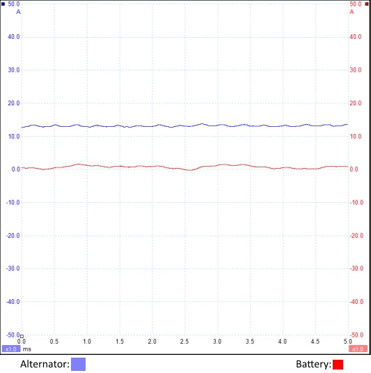

Нет зарядки: Проблема с зарядом может быть вызвана неисправным генератором переменного тока или кабелем аккумулятора. Кроме того, не имея 12 В на IG nерминал вызовет ту же проблему. Пока цепи IG и B подключены, система зарядки будет функция.
Низкий заряд: Эта проблема может возникнуть, если ремень скользит или если частота вращения двигателя слишком низкая. Более конкретно для Honda / Acura, если C Цепь закорочена на землю, система зарядки всегда будет заряжаться в режиме с низким выходом. Это будет имитировать низкий уровень и заказчик также будет жаловаться на то, чтобы затемнить фары при включении других компонентов.

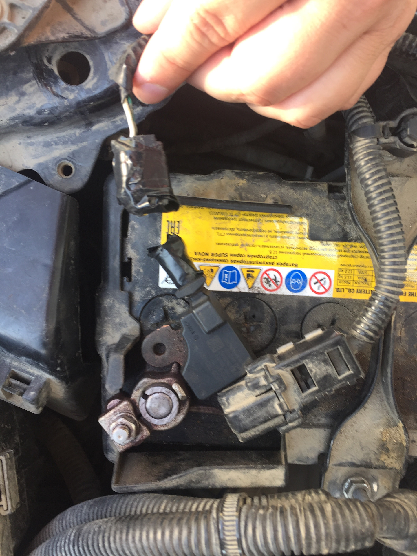

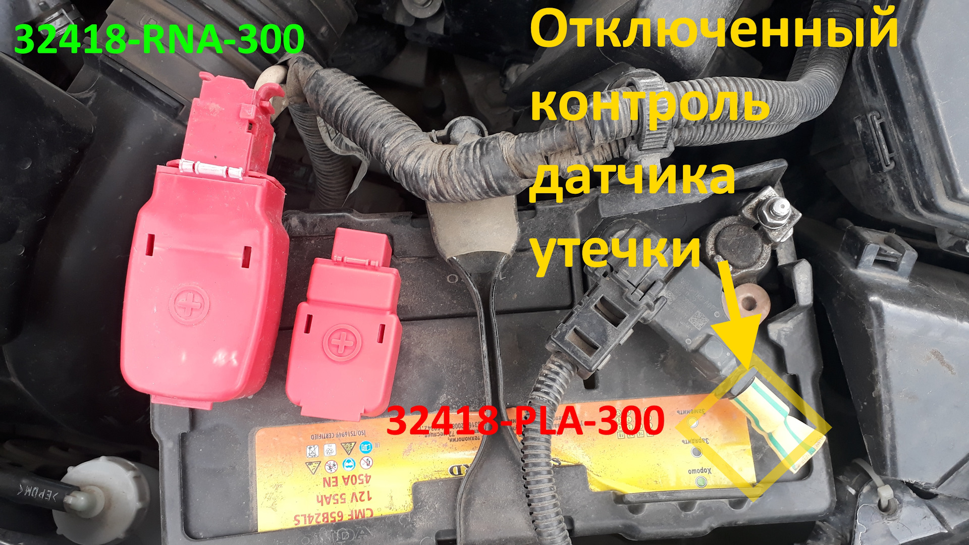

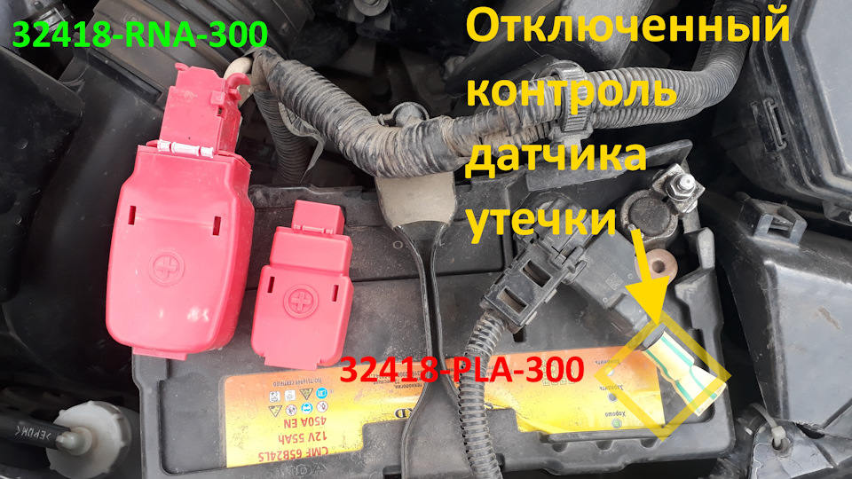

UPD. ---------------Я НЕ ПРИЗЫВАЮ, ВСЕ ДЕЙСТВИЯ НА ВАШ СТРАХ И РИСК!------------
Спустя 3 года, GDave посоветовал в комментариях ниже, отключить разъем с датчика утечки тока, который встроен в минусовую клемму на АКБ.

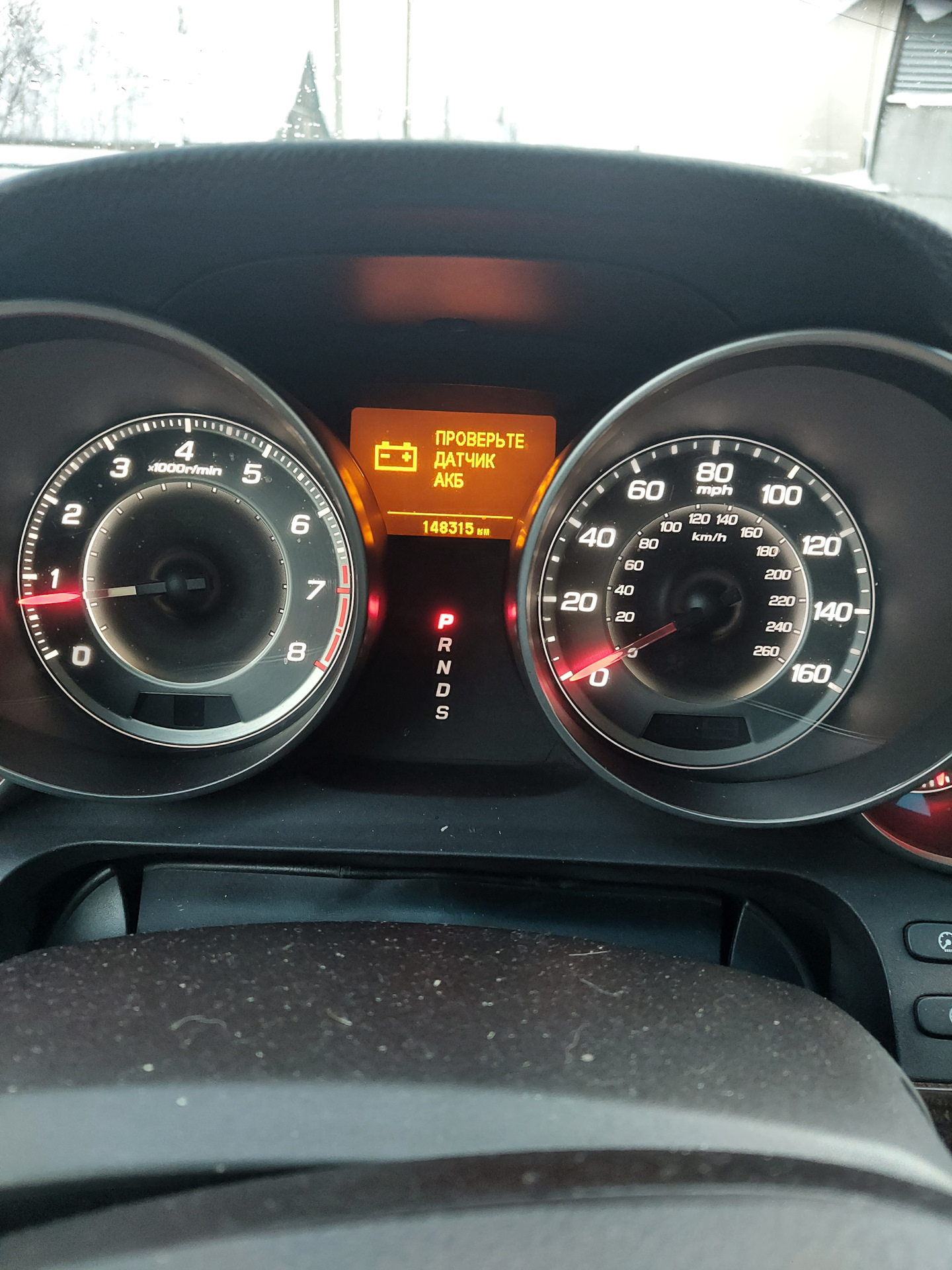

Если есть желающие, которым не страшна ошибка по ЕЛД в системе (P16E3 ошибка линии связи датчика аккумулятора, без чекэнжин и без признаков на приборке), поэкспериментировать то будете наверно следующими за нами).
Для себя, я пока не нашел минусов в этом отключении. Напруга теперь постоянно держится на уровне 14.2В
по китайскому вольтметру на моей панели, мне этого достаточно.
В таком раскладе, сам датчик утечки можно полностью удалить из системы и посадить массу напрямую на минусовую клемму.
Так вот, теперь после отключения, я уже ни разу не наблюдал падения напряжения до 12.5В.

UPD. 15 февраля 2021г, побочных эффектов не обнаружено. До сих пор, отключен, я испытываю только положительные эмоции.
UPD. 15 февраля 2026г, побочных эффектов не обнаружено. До сих пор, отключен, я испытываю только положительные эмоции.

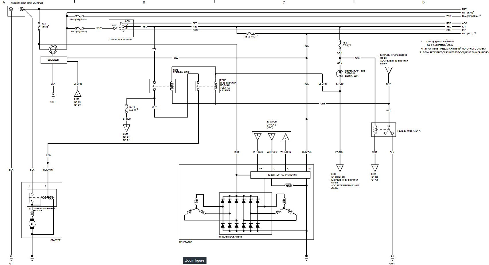

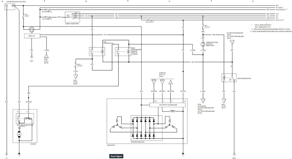

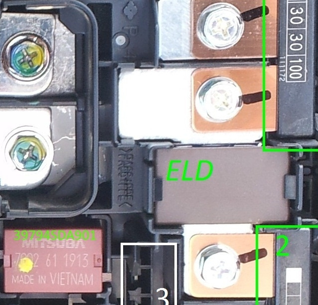

Я заметил, что в моем блоке ЕДЛ сидит на токоведушей шине и видит только нагрузку после ЕДЛ (свет например и прочие нагрузки) вот и меняются показания.
А обогревы и некоторые стоят до ЕДЛ, вот и не вилит падения на шине, все просто. Конструкторы так видят или специально, об этом молчек.)
Ну и так же завязка возбуждения привязана к мозгам и прочие блоки. Которые помогают экономить нагрузку на гену и мотор во благо природы под предлогом тяги двигателя.
А то, что АКБ высасыват (не надо короткие поездки совершать, есть страховочная оговорка), то быстрее купят новый потребители.

Я бы начал копать, с проверки Вольтаж-Регулятора напряжения на генераторе.
Если бы было витковое, то врядли так выросла напруга.
ЕЛД по тексту, думаю только следит за включением потребителей которые висят на шине ЕЛД.
До шины, думаю, стартер и гена не контролируются. Вот регулятор наверняка косячит, раз не видит порог выдавемой напруги.
У меня после старта, всегда зарядка подскакивала в 14.4 В, даже когда был подключен датчик утечки.
Да, согласен на счет регулировки потребителей после ЕЛД, просто по факту получаем отсутствие верхнего порога. Когда акум разряжен или не заряжается — имеем горящую лампочку, если же напряжение выше — никогда об этом не узнаем?))
Думал что сие должно быть как то предусмотрено — и, не говоря уже об ошибке — мозг может тупо вырубать генератор, а он продолжает вырабатывать 17в

Вообщем, все получилось, отключил от клеммы минус провод который видимо и был нужен, перемерил напряжение и все в порядке, сейчас 14,5 в )
Ну тогда, поздравляю!

Как его найти этот контроль датчика и как выглядит, чтоб раз и отсоединить, может фото?
Елд находится в моторном блоке предохранителей, ОБОЗНАЧЕНО на рис 2.) Не думаю, что это хорошая идея, чем кончится не знаю.
Если хочешь отключить фишку с ЕЛД, то располовинь моторный блок предохранителей и снизу увидишь 5 контактную клемму.
Датчик утечки на последнем фото, добавил.
Регулятор гены не фоткал, нет нужды.
Я отключил этот провод, все верно ?
Да.
Спасибо огромное !
Чем смог, лишь бы на могилу не плевали.)

Думаю, что Елд путем заданного в параметрах напряжения, дает инфу в ЭБУ, а тот управляет зарядкой.
Прошивка- не реально, а с выходом из ЕЛД, как вариант, можно поиграть, показать системе, что включены потребители. В описании ЕЛД есть инфа, только ломать некому.

Отключи разъем с датчика утечки на минусовой клемме.

Попробуй с минусовой клеммы снять фишку, потому что снимать само реле из блока предов, нужно будет открутить сначала пред большой, так как реле продето в нем, а тогда тебе придется обесточить всю машину и слетят все настройки бортовика и радио
Я так и хотел.

По моему это типа трансформатора тока, вокруг шины продетой через сам ЕЛД. В зависимости от прохождения тока, он выдает запрограммированное напряжение в ЭБУ, которое в итоге управляет включением генератора.
Я его назвал реле, там на самом деле трансформатор, ты прав, просто написать реле проще чем трансформатор))

Товарищи, приветствую! А как обозначен на схеме отключаемый датчик?
У меня 8 поколение и минусовая клемма — просто проводок.
Что мне нужно отключить, чтобы достичь того же эффекта?
Коллеги предлагают размыкать один провод в цепи генератора: www.drive2.ru/l/573571236…age=0#a605126395902838725
Но ваш способ более удобен.
В блоке предов под капотом, отключи датчик eld
Прошивка чего?
Эбу отвечает за обработку сигналов с ЕЛД и дает решение на возбуждение обмотки генератора.
