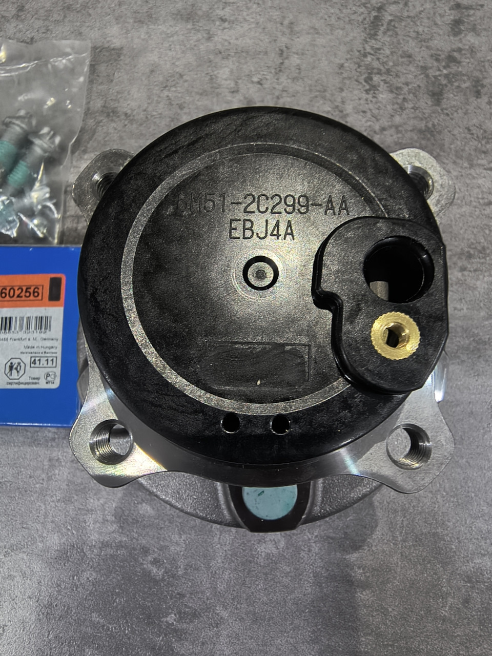

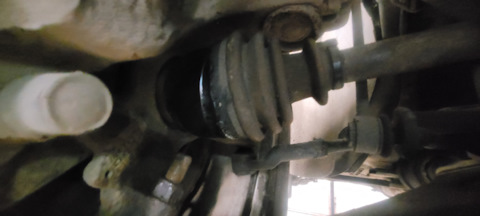

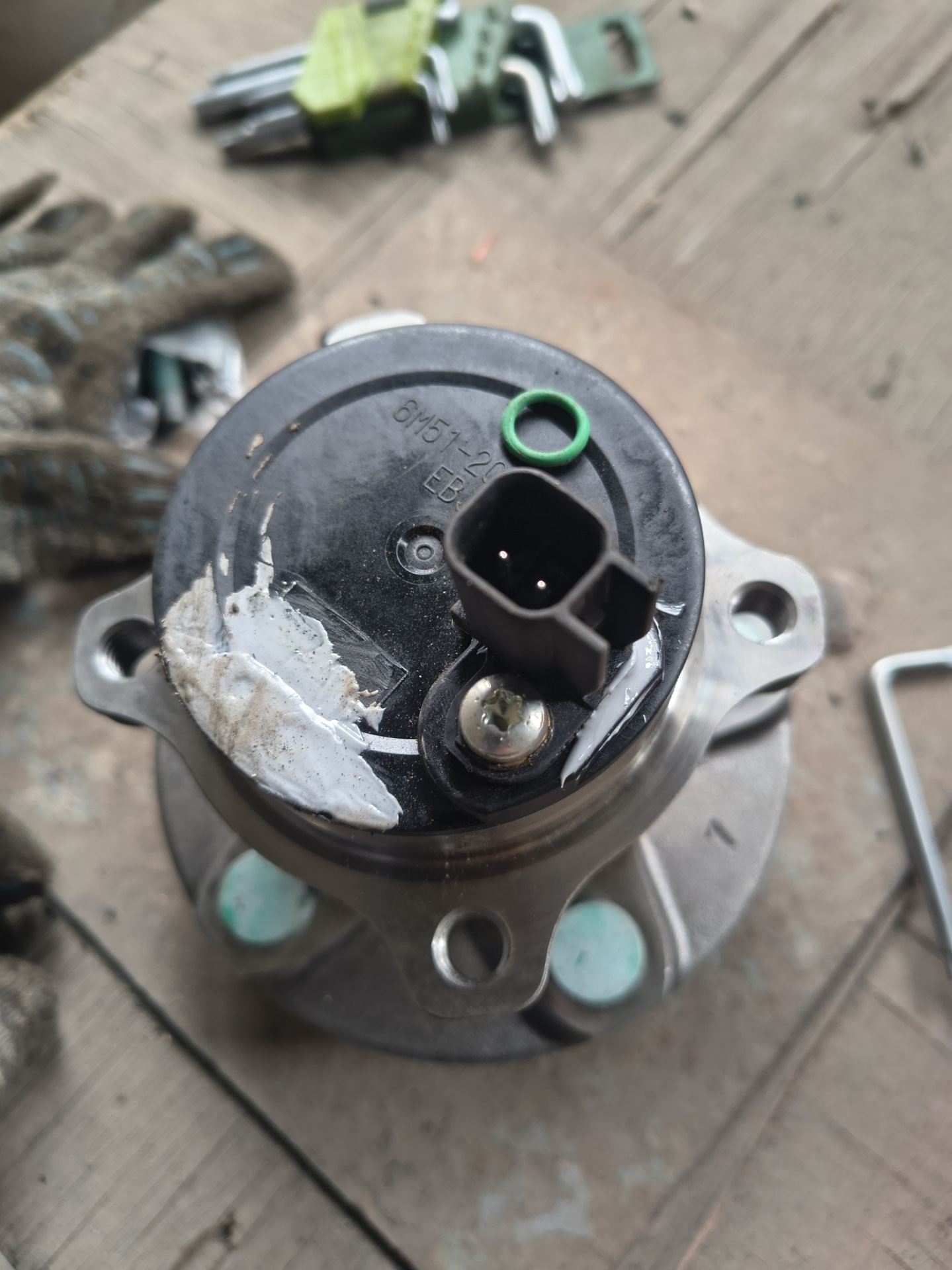

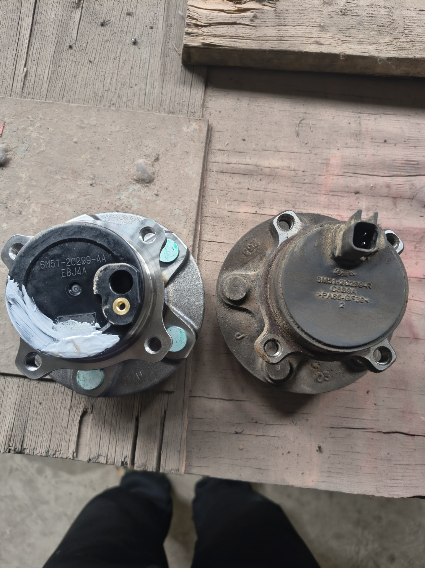

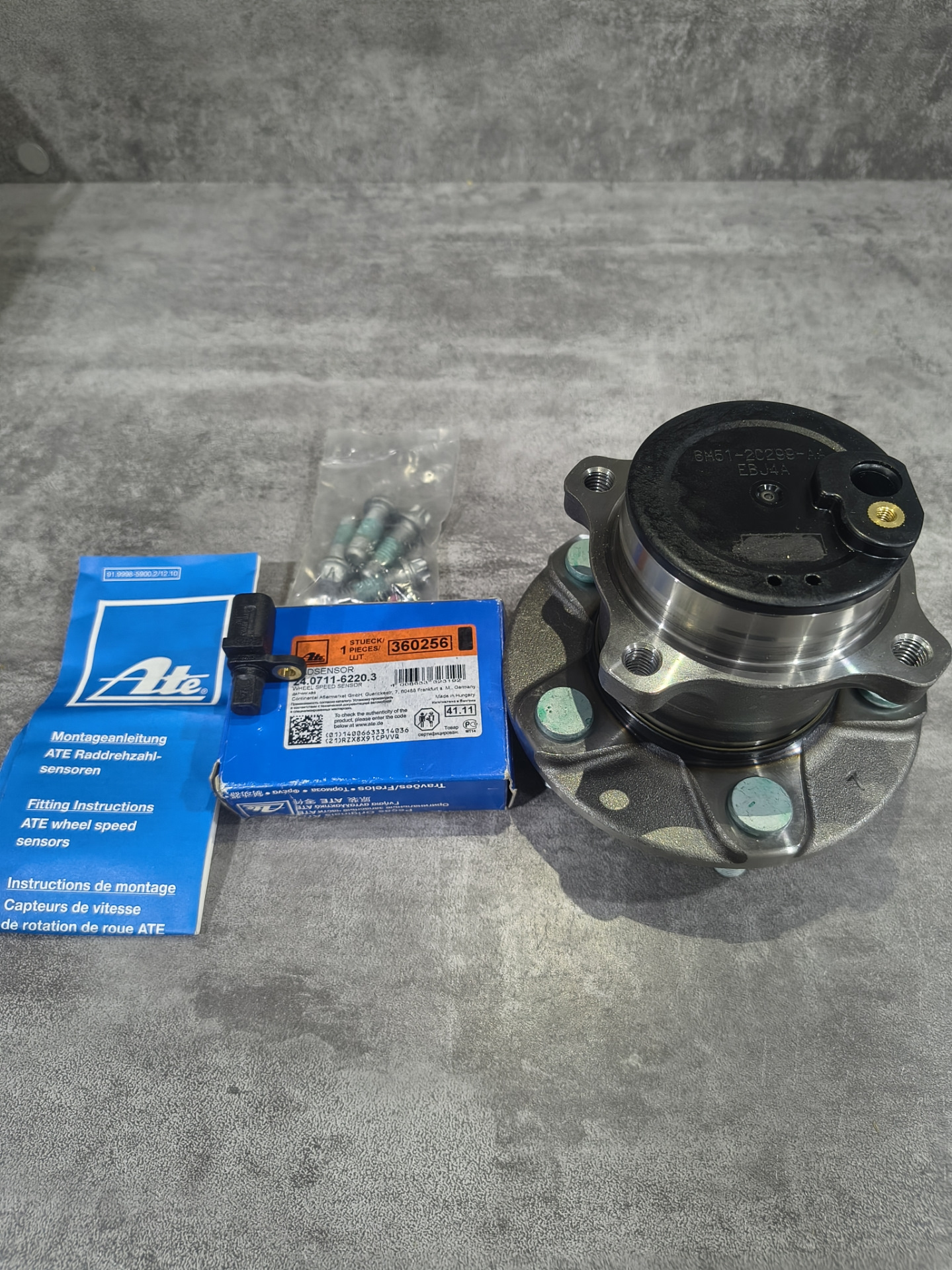

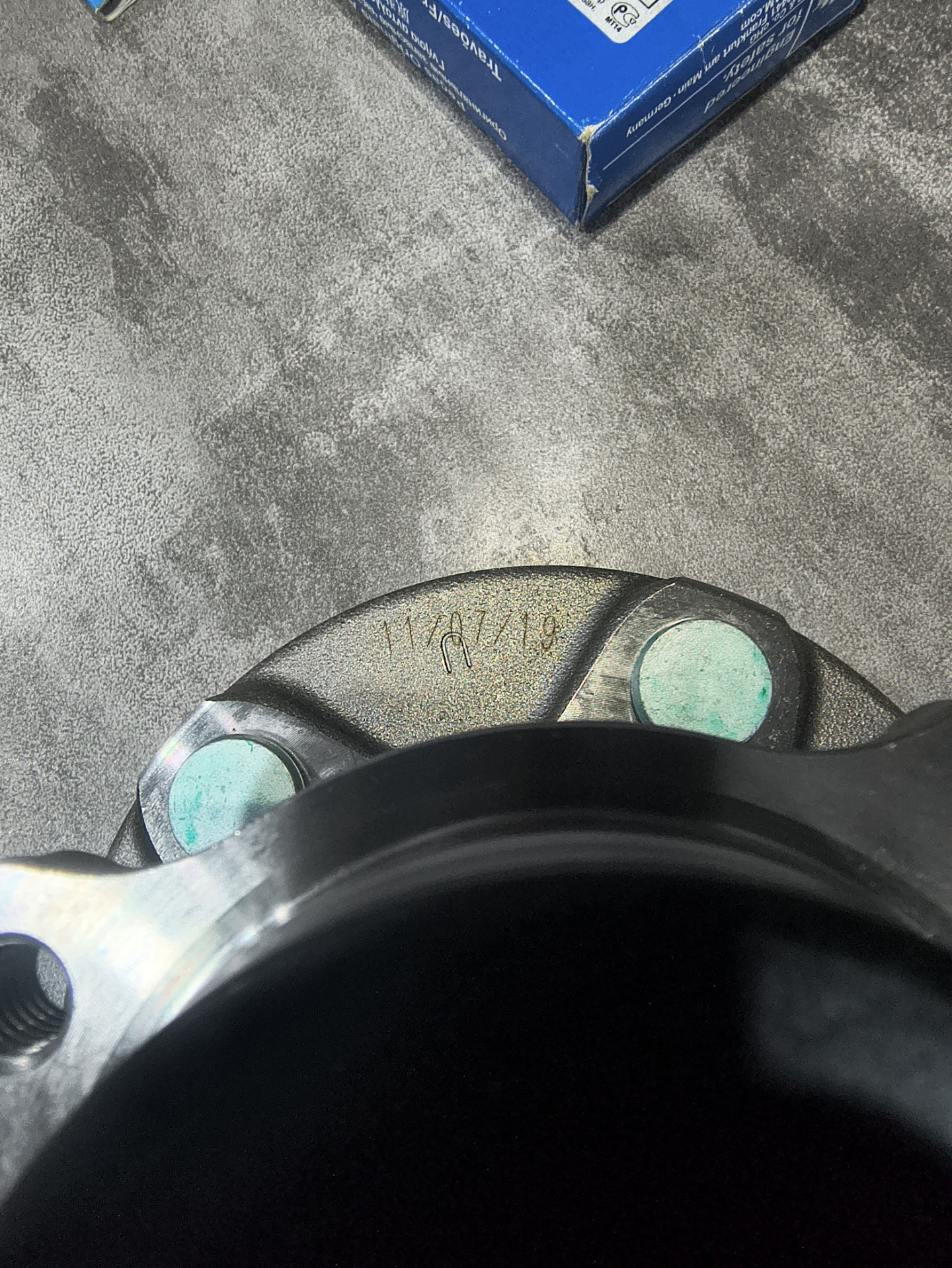

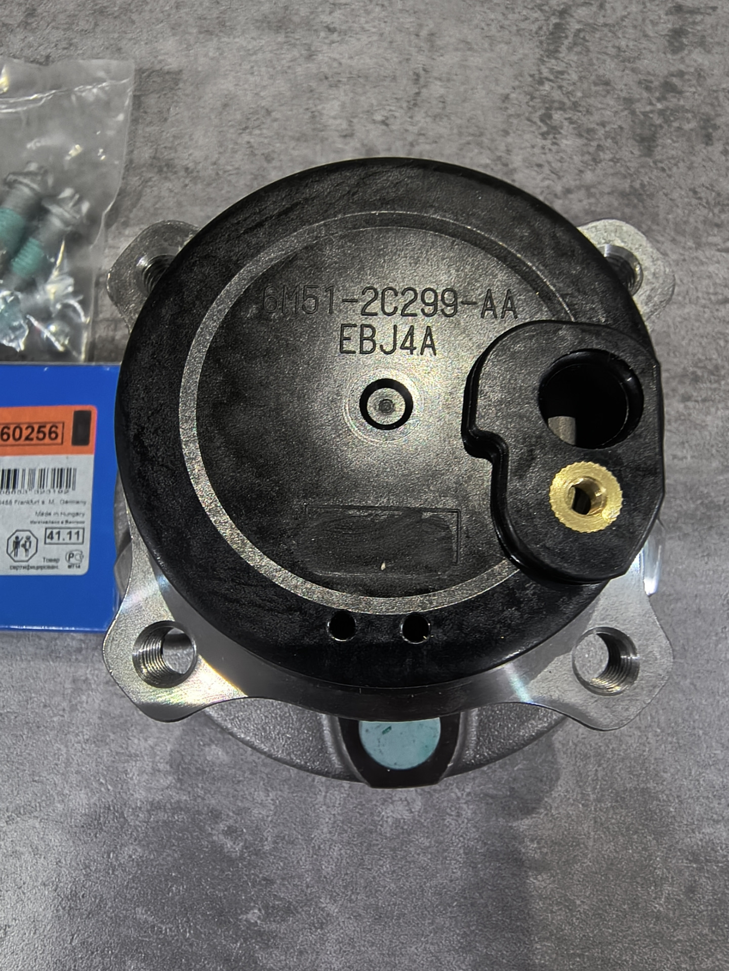

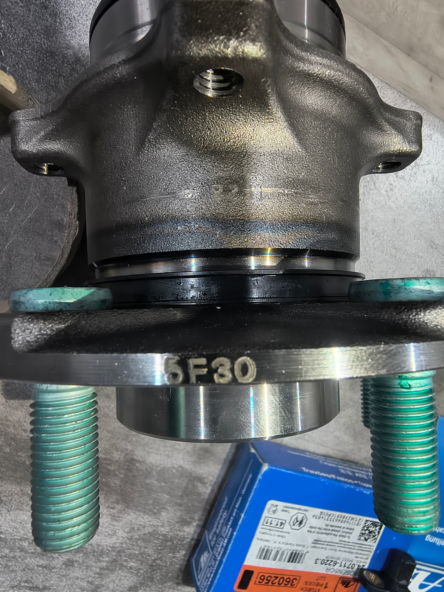

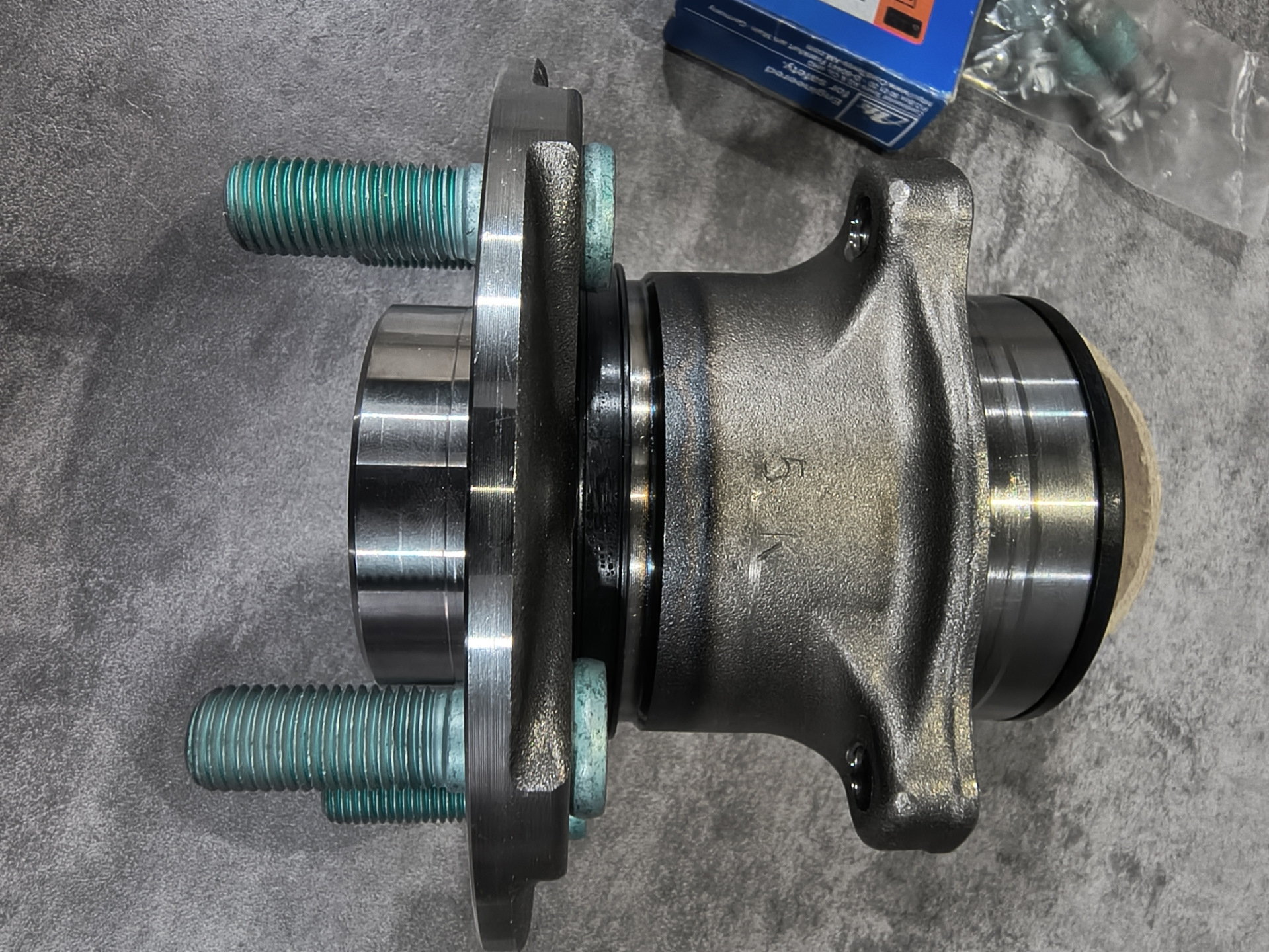

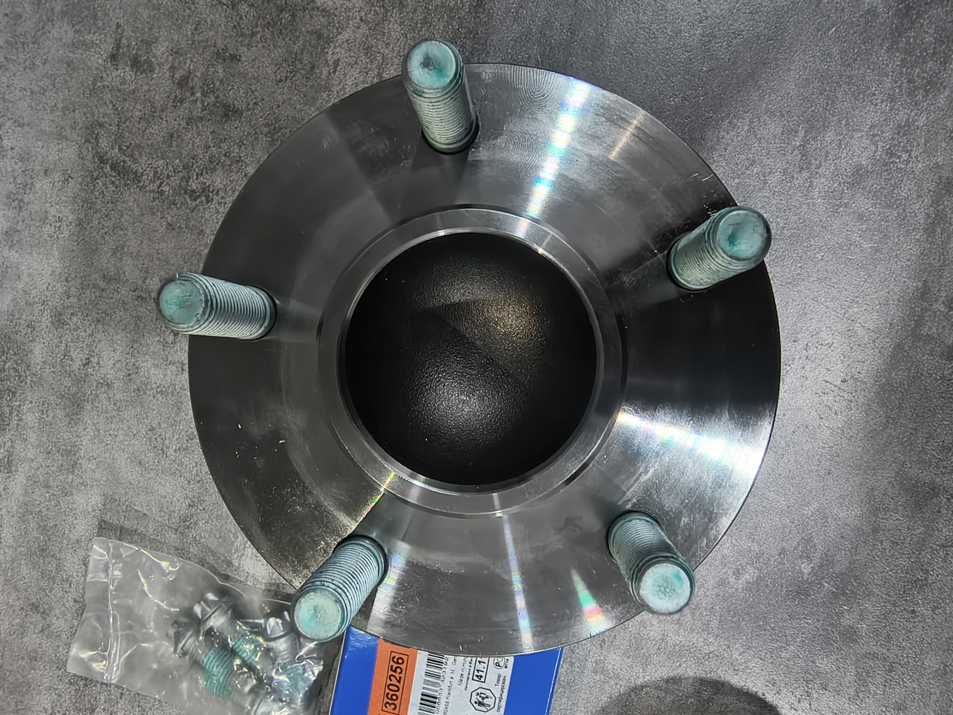

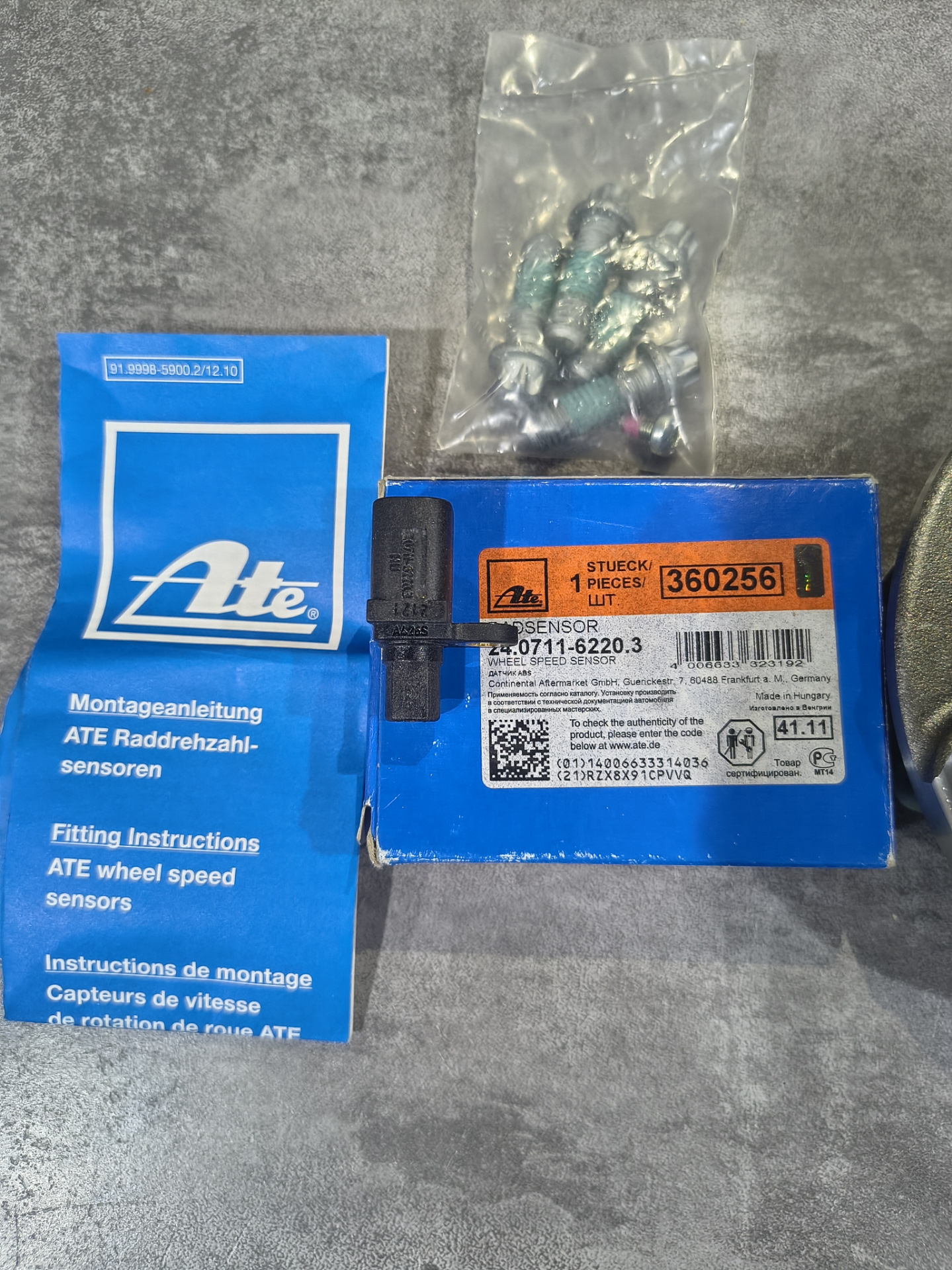

Всем здравствуйте! И так, ещё в декабре при смене колёс на зимние, провёл диагностику и выявил лёгкий шум правой ступицы и перекат шариков левой ступицы, ну решил снять и смазать их(видел на драйве кто-то проводил такую процедуру) и левой ступице помогло, по сей день от неё ни единого шума звука и т.д.(её менять не стал пока), а вот правой помогло до морозов, после она стала гудеть не приятно очень. Занялся поиском ступиц качественных и естественно не с фантастическими ценами, выбрал три бренда: SKF — FAG — SNR/NTN, цены у всех одинаковые от 8000₽ за шт, в основном все китайского производства. В итоге нашёл на Авито магазин в Челябинске, который продаёт snr из старых запасов(2019г ступицы) созвонился всё узнал и купил SNR из этого магазина по 6300/шт и плюс 600р доставка сдэк. Ступица хорошего качества, надеюсь послужит.

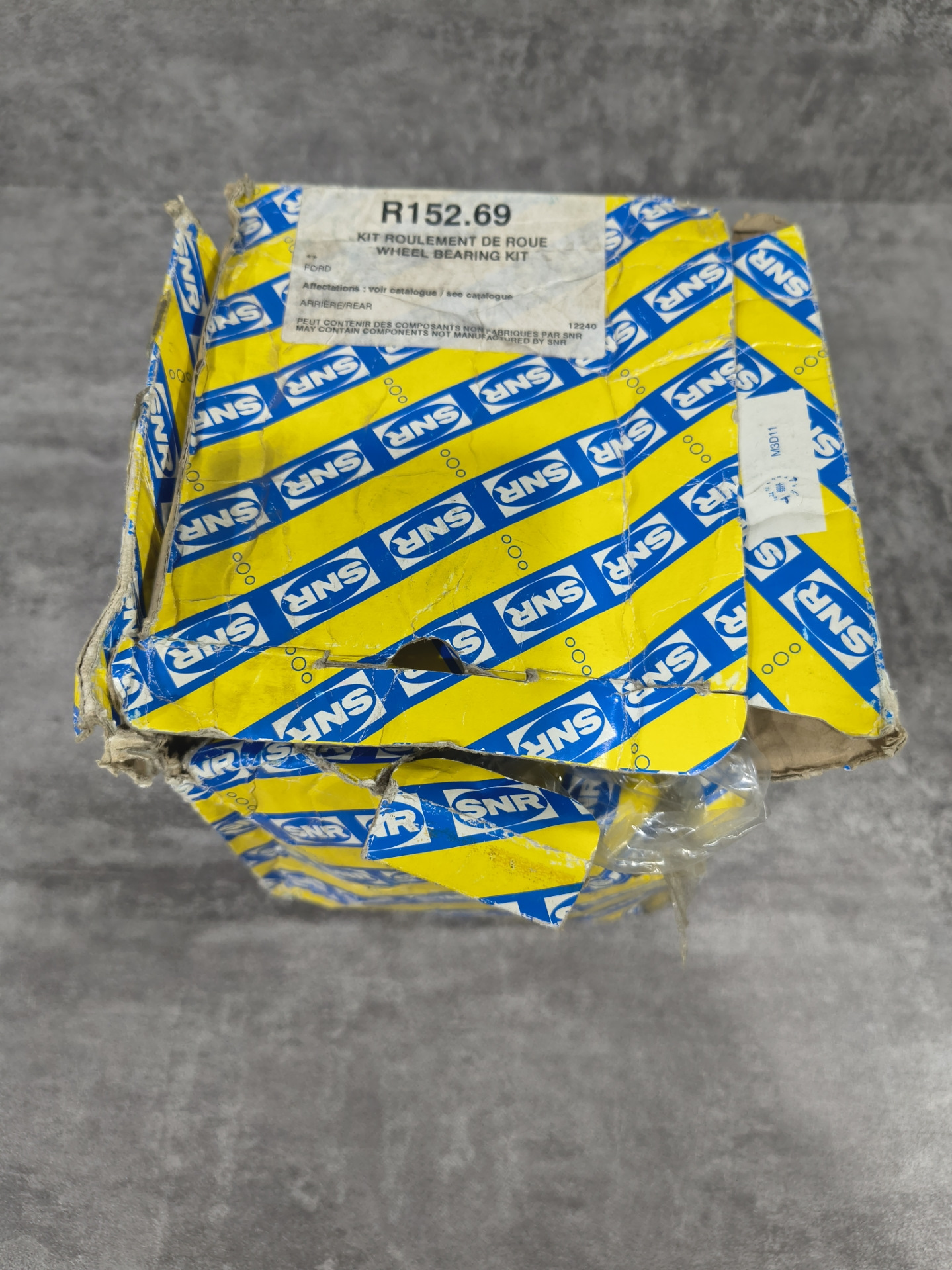

Коробка видимо оригинальная, а ступица Китай. Могли и подменить.
Ну пару лет отходит и ладно
Alekcei42
Ответ оф.представителя бренда snr в рф Shifter автозапчасти: Наличие зеленых шпилек не обязательно. Явных видов подделки я не вижу
Вы проверяли ступицу, не подделка? Надо было fag ставить
По всем параметрам оригинал из Европы, сейчас приходит ступица из Китая и датчик АБС просто в пакете заводов то много по разным странам
Непохоже, говорили что ступицы с зелеными болтами это не оригинал
Время покажет
VLadosra
Одну fag уже выкинул, брал на перед и менял обе, одна ходит а другая померла, поставил опять фаг мать его, посмотрим сколько отходит, на зад брал iljin Корея пока ходит по-моему 3ий год или 4ый.
