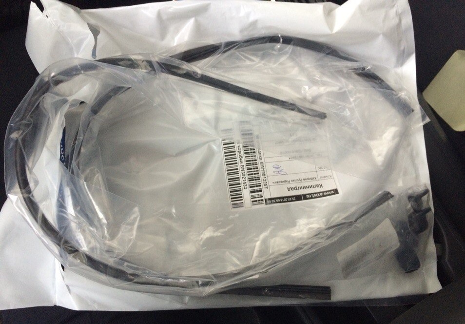

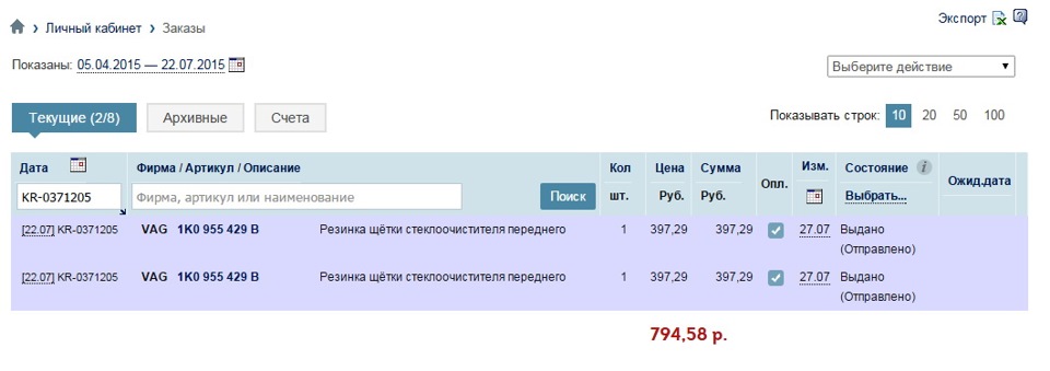

После проведенного опроса КАКИЕ СТЕКЛООЧИСТИТЕЛИ ВЫБРАТЬ? были заказаны оригинальные резинки.
По прошествии нескольких дней резиночки лежали уже в салоне "СильверБуллита"

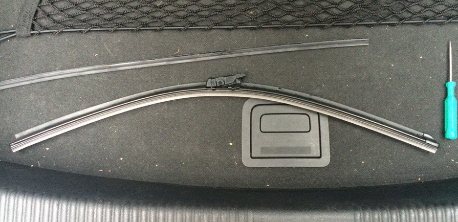

Процесс замены не вызывает никаких трудностей. Однако на ряде моментов я все же остановлюсь.

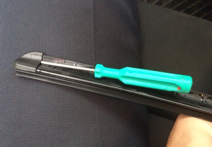

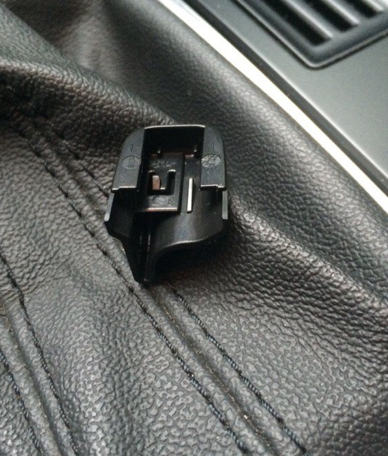

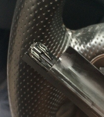

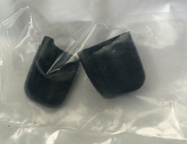

В комплекте с резинками дополнительно идут две заглушки, внутри которых находится язычок, фиксирующий заглушку на корпусе дворника. Обратите внимание с какой стороны находится этот язычок, чтобы проще было его сдернуть с корпуса дворника и ВНИМАНИЕ с какой стороны его снимать. Потому как снять его можно аккуратно и использовать в последующем. либо снять его варварским способом (это для тех, у кого не хватает терпения) и поставить новую заглушку из комплекта.
Для снятия заглушки я использовал обычное канцелярское шило

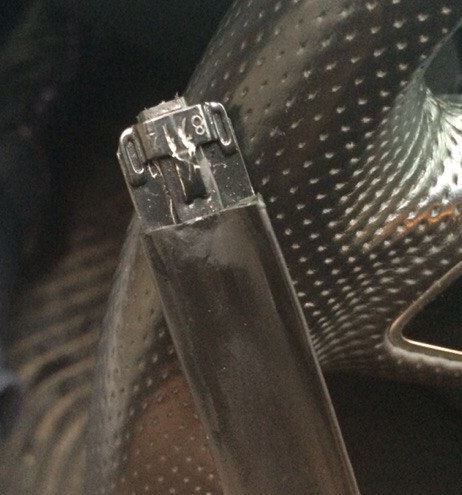

Сняв заглушку видим фиксатор резинки дворника, не позволяющий ее перемещаться.

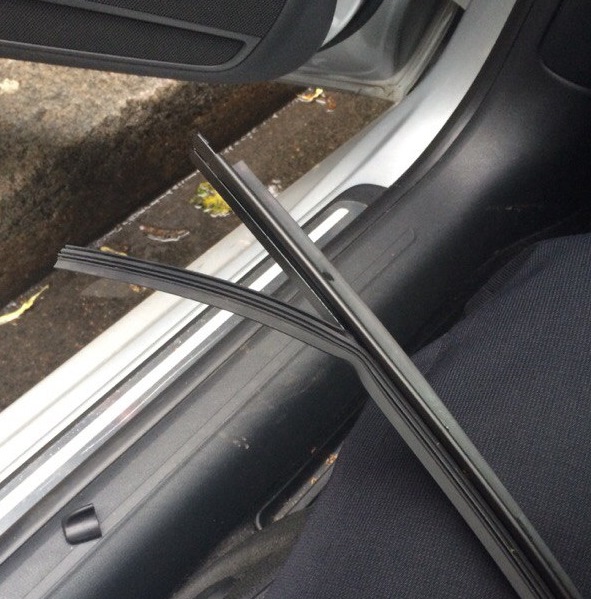

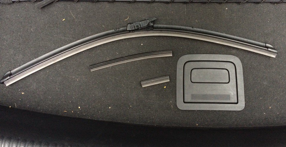

Сдергиваем старую резинку в сторону либо вниз. В моем случае это было вниз, потому что фиксатор резинки не давал вытянуть ее в сторону.

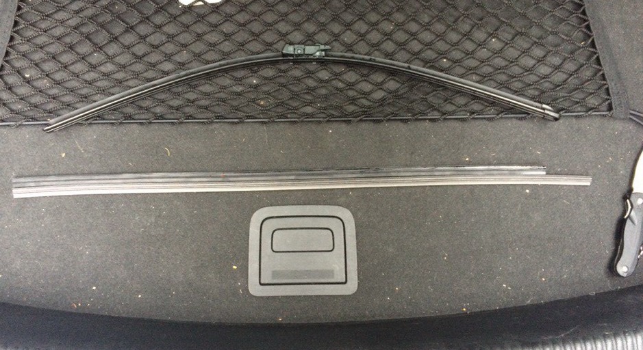

Далее берем старую резинку и отрезаем по её размерам новую. Отгибаем немного фиксатор резинки и вставляем новую резинку на место.
Устанавливаем дворники на место и радуемся отсутствию "резиновых" звуков и чистому лобовику!
Потрачено 10 минут времени и 800 руб.

на каком сайте можно заказать данные резинки? я нахожусь в москве
Я заказывал на Емех
спасибо)
А щетки бош? Планирую тоже поменять, думаю щетки брать или резинки только. Под этим номером их две резинки в комплекте?
Один номер-одна резинка

заглушки не правильно снимал ) Я тоже поначалу мучился, а там есть хитрость, надо отвёртку вставлять со стороны резинки и она легко снимается. без усилий ;)
не ошибается тот — кто ничего не делает. за совет спасибо! в следующий раз буду так и снимать. а если что пойдет не так — есть еще три запасные заглушки.
