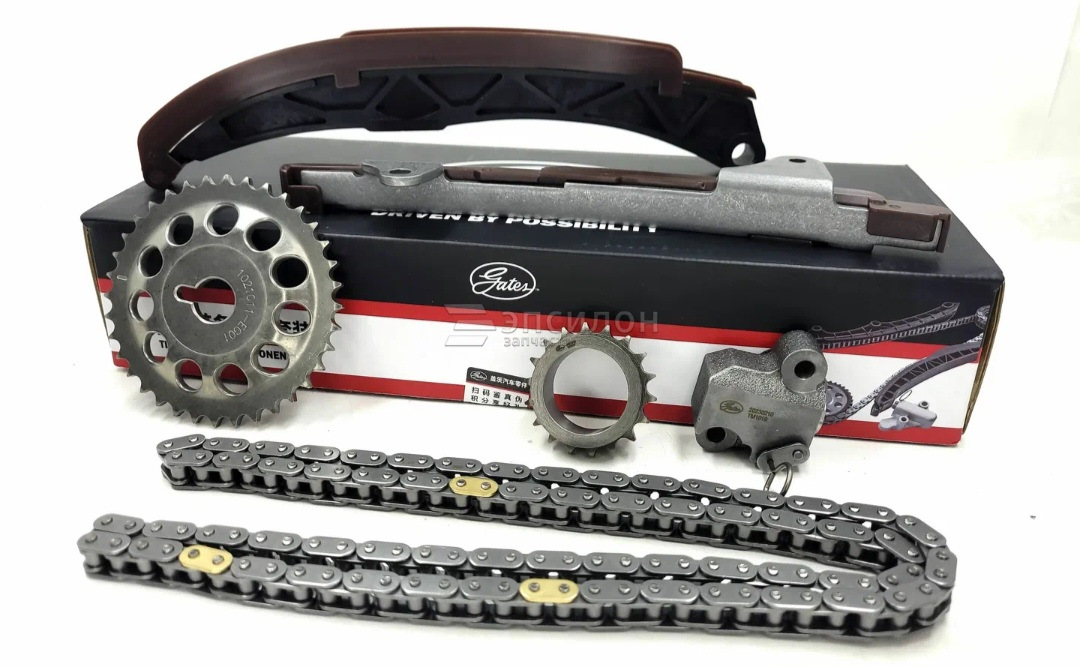

Че за прикол, пробег 46к и рекомендовали цепь менять?) Разводят 100% . Понимаю 346к пробег ну да возможно…ито цепь вечная у них, обычный разводняк от автосервисов, вспоминаю как лет 10 назад на форд фокус к таким же спецам заехал))) в итоге родная цепь до сих пор бегает больше чем уверен)))
Цепь имеет свойство растягиваться, особенно при интенсивной эксплуатации. На моторе в 147 сил плановая замена цепи на 150 тыщ. Клапана регулировали потому, что видать в данном случае авто на газу и используется в такси. Все нормально, по регламенту
Пусть растягивается это допустимо, только она там если и растянется, то на 0,000000000000000001 каких нить микрон и ни на что это не повлияет, конечно если делать нечего поменяйте хорошую рабочую цепь на новую.

Цепь на 100 рекомендовал менять. Там цепь стоит почти как велосипеде (
Ну не, потолще она будет чем на велосипеде и растянуться она может на большом пробеге, в 46к бред вообще, у меня сейчас 61к пробег, получается запустил))

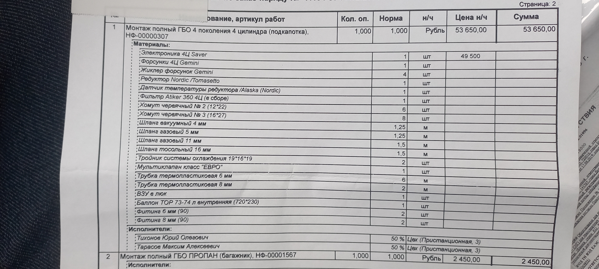

а на каком пробеге было установлено ГБО, какой фирмы мозги форсунки и редуктор ?
на пробеге 3900 км.
благодарю

Когда гбо ставил, сказали надо обязательно заехать на 40 тысяч на регулировку клапанов.
На авито подобрал сервис, заехал сделал. Тоже странно что написал, что цепь провисает.
