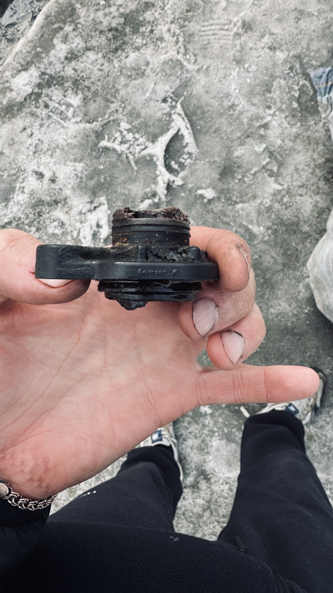

Всем доброго времени суток!
Сделал маленькое ТО. Своими руками. Все как у людей на N52) потел масляный стакан) да кого я обманываю ссался, тема достаточно знаменитая сначала будет "шуба" на теплообменнике, а потом на всем двигателе что собственно говоря у меня и произошло. Открутить 3 болта на е12 по моему и снять теплообменник, после снятия выльется грамм 100 масла и антифриз поэтому лучше положить тряпку на обводной ремень. Так что не буду расписывать ее мат.часть, а лучше расскажу про нюансы которые в инете вы не найдёте), работа не сложная, все говорили что трудно открутить болт который под впускным коллектором (он открутился сразу же маленькой трещоткой с карданчиком), а вот как бы не так) трудно открутить болт, который находится возле центрального шланга охлаждения, накидным на 8 у меня не вышло, так как начало слизывать грани. Решил снять патрубок, он крепится на двух болтах антифриз был слит поэтому было сухо, обломало пластиковый фланец на шланге) я вообще не был удивлен себя не винил ибо понял что просто высох и отжил своё). Горе было не долгим взял у друга машину и сгонял в магазинчик есть такой патрубок в наличии) привёз, поставил, закрутил залил антифриз и побежало с нового фланца. При внимательном осмотре я увидел что криво поставил фланец в посадочное место, снова откачав антифриз 20 кубовым шприцом и сняв вентилятор помучавшись все встало на свои места. Все было успешно собранно, масляный стакан встал на место с прокладкой, на все ушло не более 6 часов) потому что-то то болтик еб…ся, то пока защиту снимешь. Обязательно делаем прокачку жидкости через Исту или с педали. Если не менять, Так вот, на N52 двигателях за этим лучше следить, особенно, если машина в возрасте.
Что понадобится для ремонта:
1. Прокладка 11428637821
2. Прокладка 11428637820
3. Пластиковый кожух (крышка) теплообменника 11427537294 (это если Вы перфекционист)
4. Фланец на патрубок ГБЦ

Грамотно все сделал. 👍 буду вскоре тоже самое делать на n53
Удачи в замене
Фриз не того цвета
Знаю братец что залит не тот, уже пошли отложения на внутрнеей стенки масляного стакана. В планах в ближайшее время слить это и залить Hepu 9999 g11
Прокладки поддельные тебе продали(
посмотрим на сколько хватит
Антифриз можно было откачать скинув обратку и включить развоздушивание системы или просто запустить мотор.
