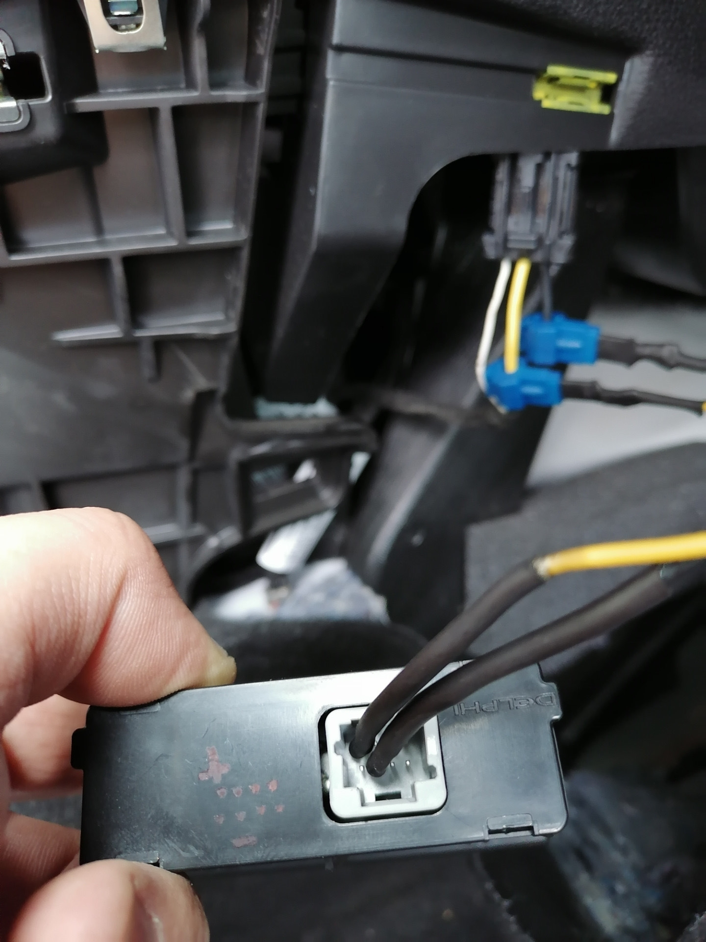

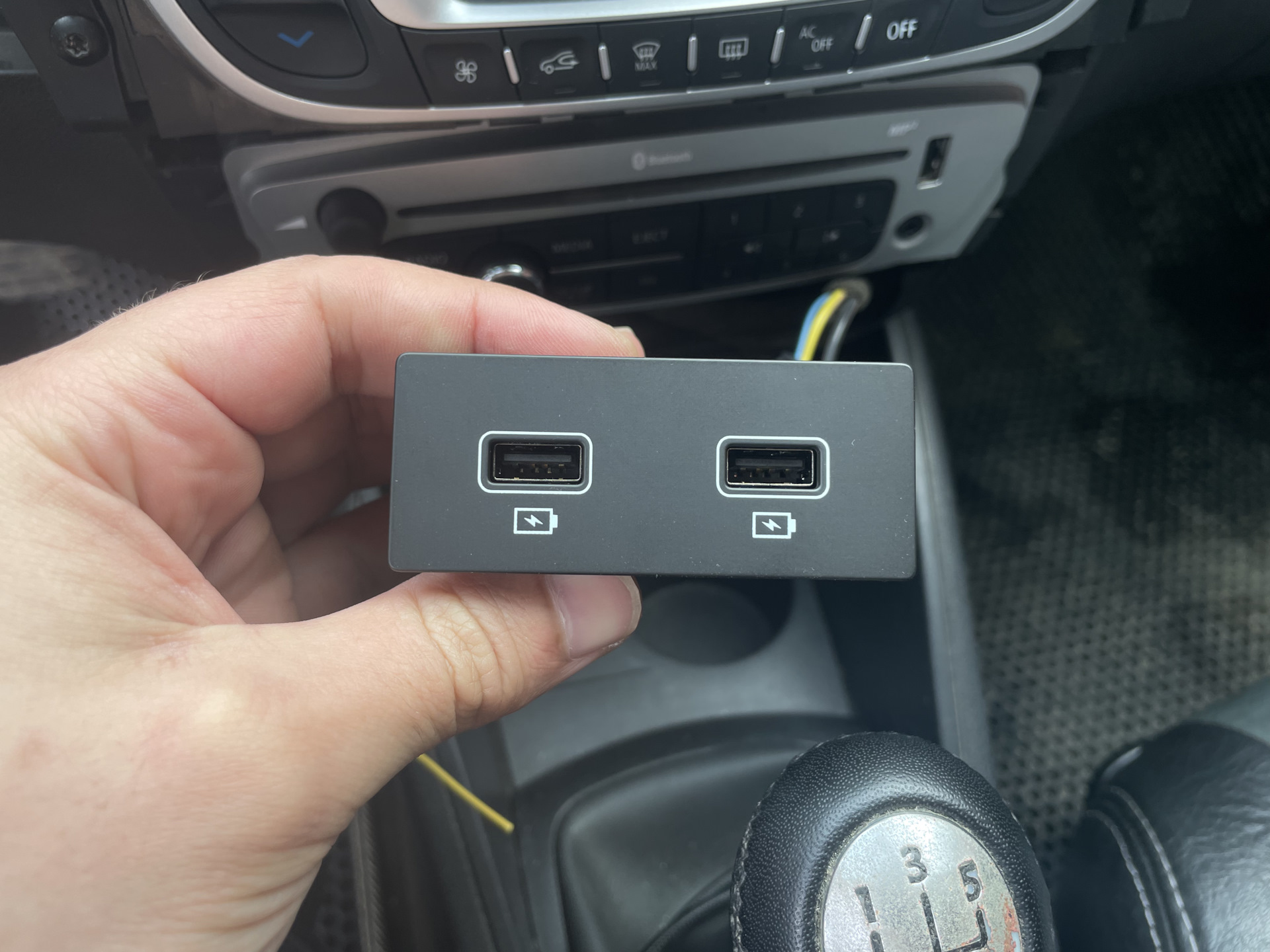

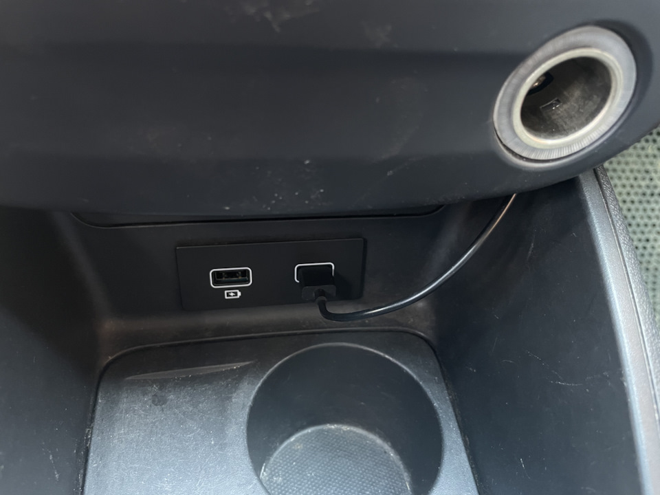

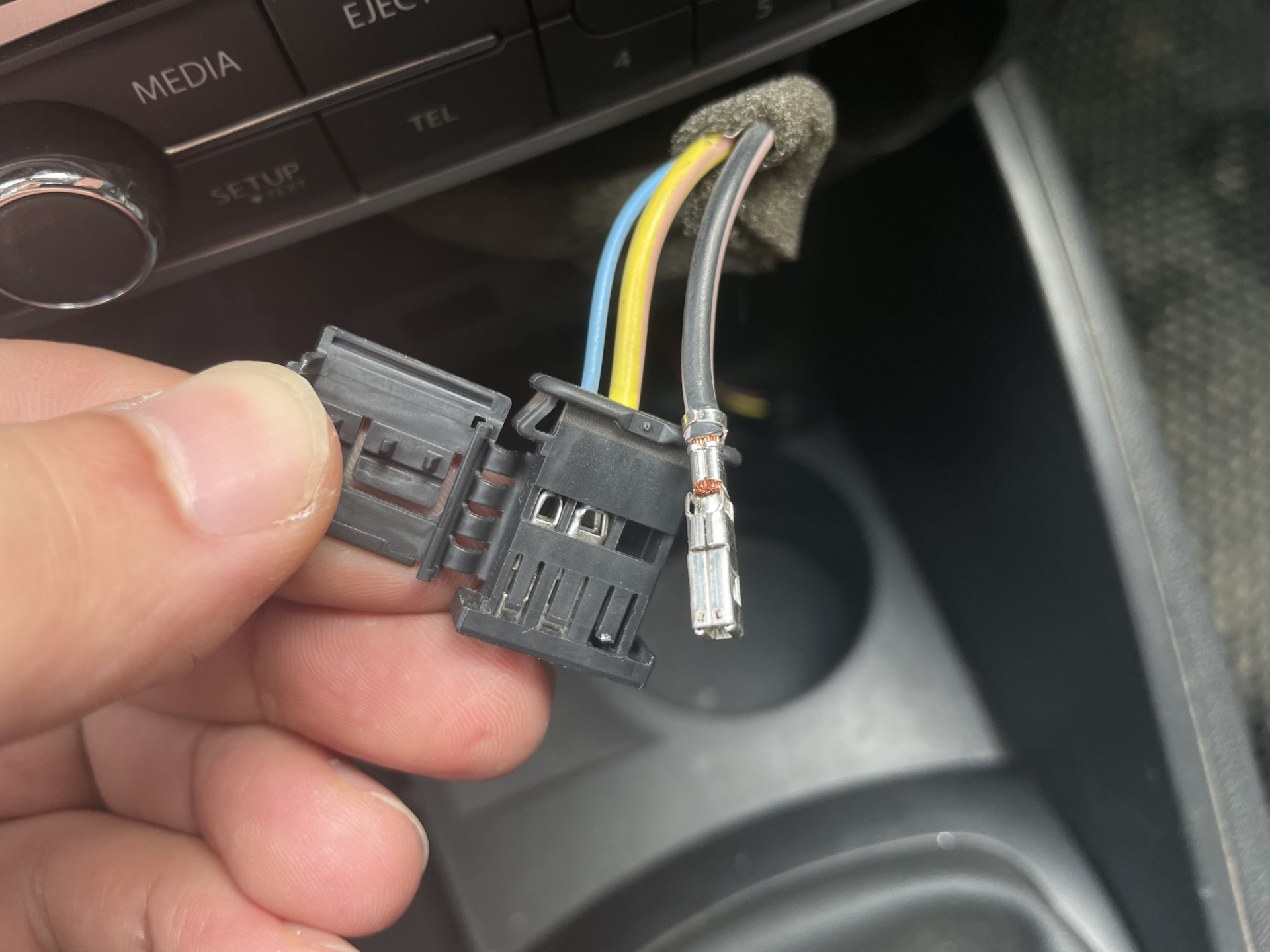

Далее внедрил вместо тюльпанов зарядку от арканы
в штатное место садится отлично. Да и хоть польза есть. Плюс и минус брал от прикуривателя.
Быструю зарядку не внедрял. Хватало тока и от прикуривателя.

Здравствуйте, подскажите к каким пинам на блоке usb вы подключались?
Приветствую. Вот пины которые нужны
Отлично, спасибо
По зарядке вообще огонь. Давно искал чем заменить тюльпаны. А нет артикула случайно?
280230033R

Именно вот этот 1 шт взять?
Да
