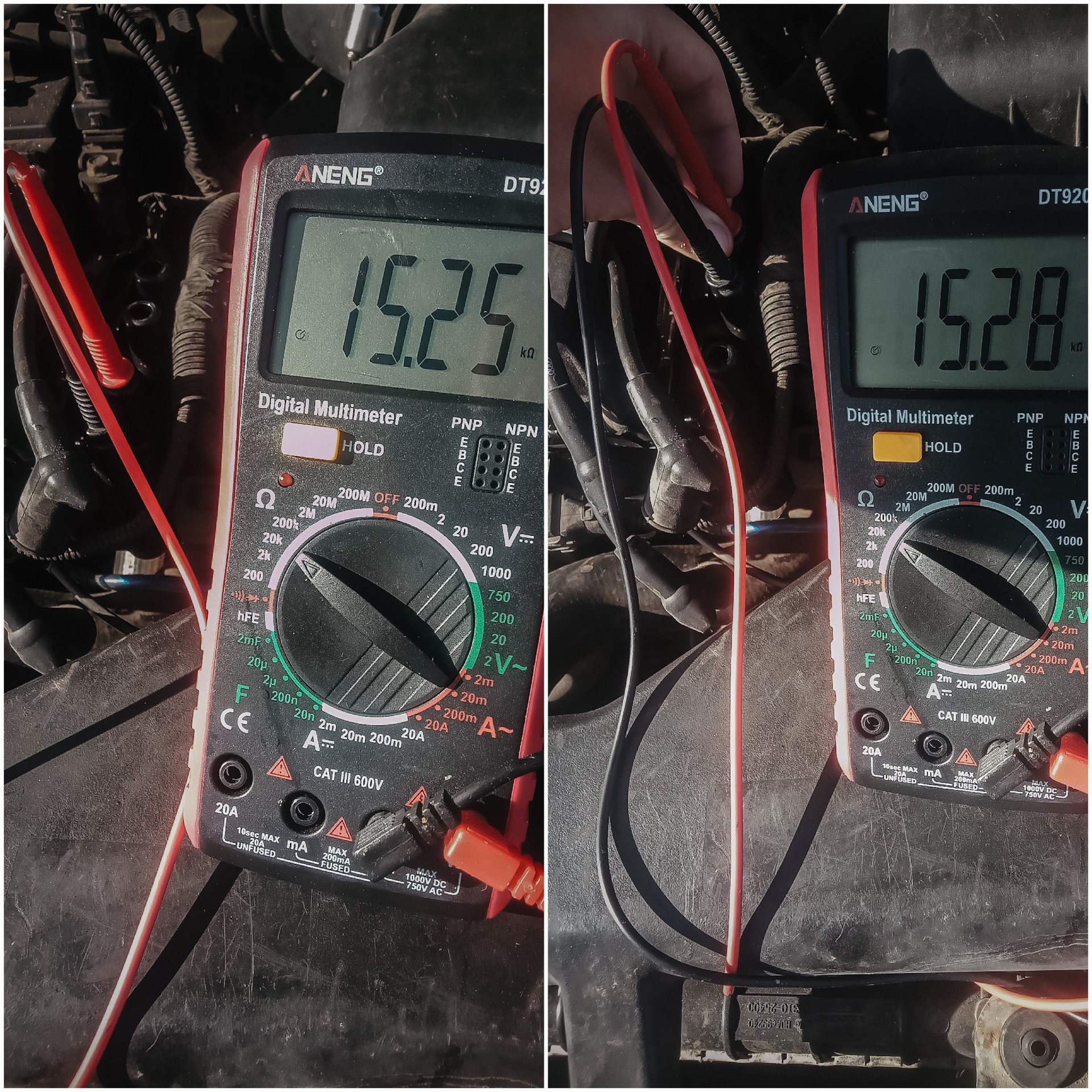

Я не говорю, что ВВ-провода — это однозначно зло. Я сам долго катался с ними, потом перешел на "нулевики". Однако, если копнуть глубже, на наши моторы (Alpha) распространены общие катушки зажигания (на 1-4 и 2-3 цилиндры). У аналогов этих катушек показания вторичной обмотки часто гуляют (встречаются экземпляры с 13.8 кОм и даже 15.4 кОм) Даже у аналога SPEEDMATE показания огромные от ОРИГИНАЛА
В то время как оригинал держит четкие параметры — от 12 до 13 кОм по мануалу (pdf). Оригинал, конечно, дорог и не всегда именно оригинал будет.

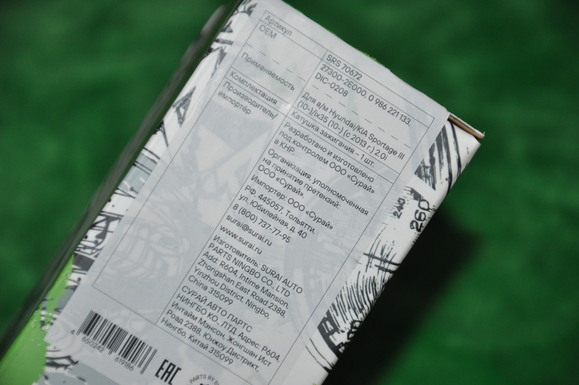

Исходя из того, что качество аналогов общих катушек — это лотерея, я решил пойти другим путем: максимально укоротить высоковольтный участок и получить индивидуальную катушку на каждый цилиндр.
Техническая начинка (SRS 70672) от Sportage III / ix35 (2.0i):
• Первичная индуктивность: 2.4 мН
• Вторичная индуктивность: 20.2 Н
• Энергия искры: 44 мДж
• Первичное сопротивление: 0.78 Ом
• Вторичное сопротивление: 11.2 кОм

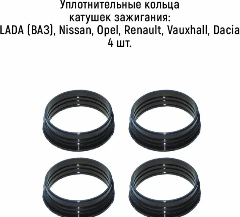

Так же установлены уплотнительные колечки от K4M на сами катушки чтобы не слетели и сели так же плотно как и ВВ провода.

1. Берем мультиметр и прозваниваем цепи.
2. Вскрываем косу жгута и соединяем всё согласно схеме.

верно. Крепление каждой катушки нужно обязательно. Иначе в дороге, тряхнёт вдруг и слетит катушка со свечи…
Не тряхнет). У меня с уплотнительным кольцом. Я специально покупал от K4M
Вот про кольцо точно нужно поподробнее
Я ж рекламщик) какие подробности ахаха. Кстати дальше еще форсы от 2.0 и трасса + ресивер + возвращение на трек.
Ну слушай обычные кольца уплотнителя от К4М
