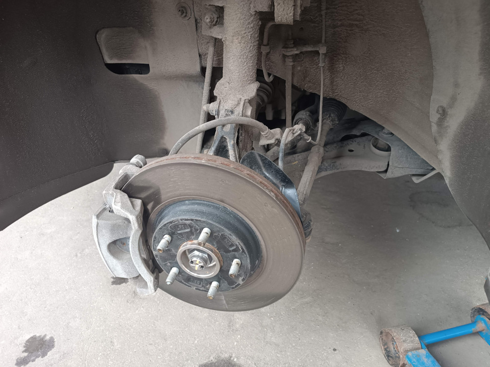

Состояние дисков, колодок и шин — удовлетворительное
