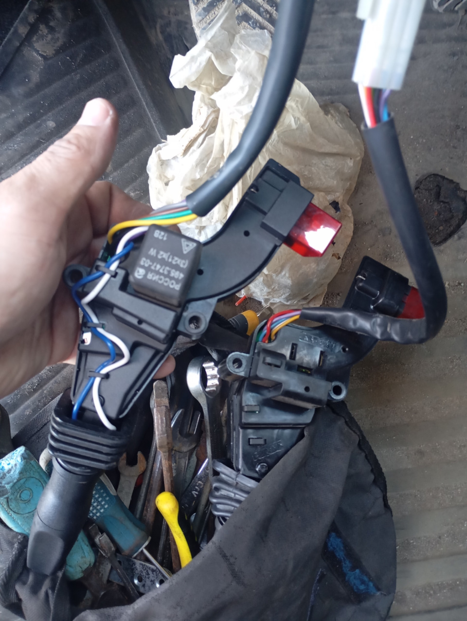

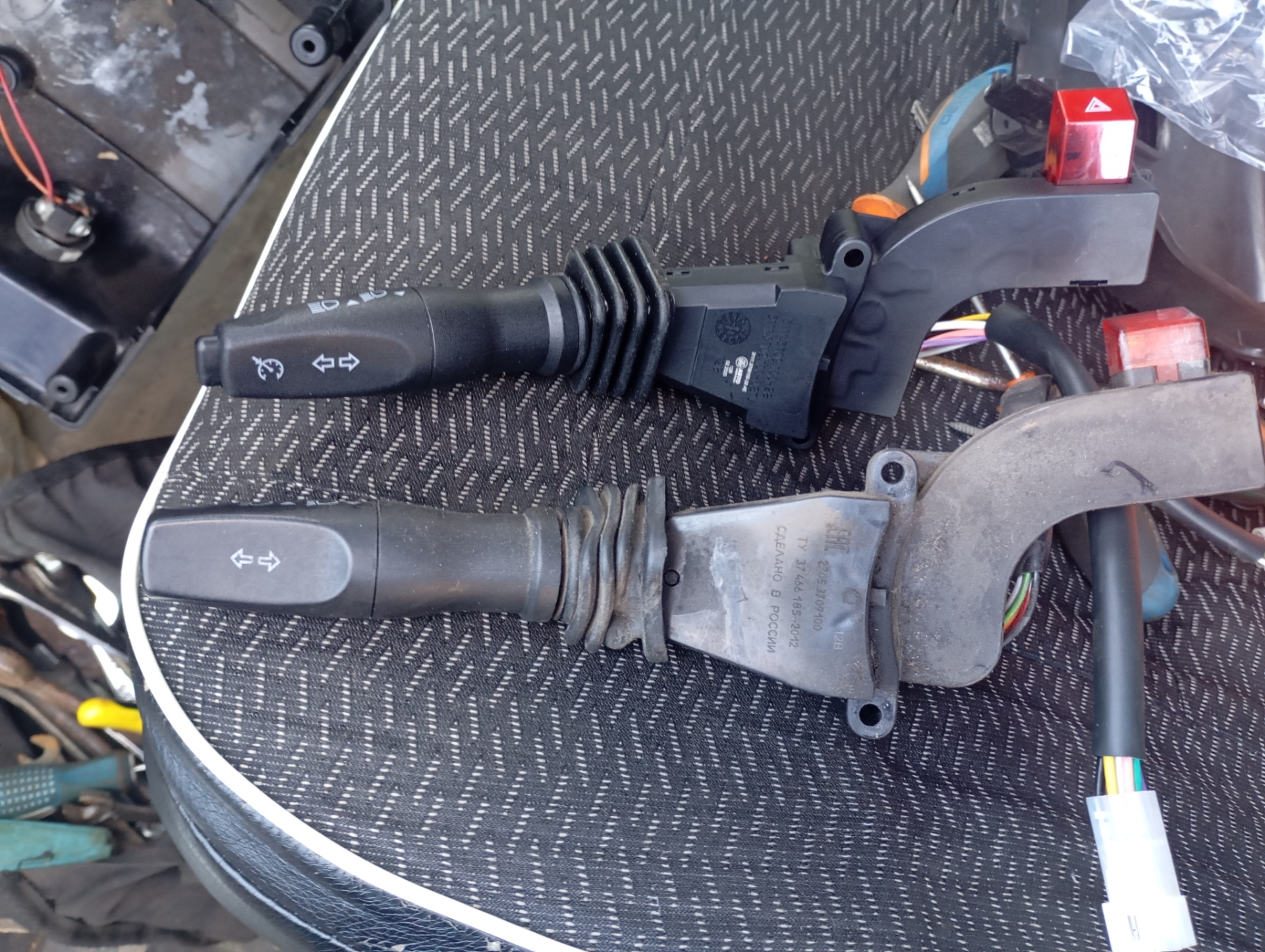

Так как бывает долгая езда, решил по пробовать поставить переключатель с кнопкой Круз контроля. Машина прошитая, при прошивке сказали, что по установке данного переключателя должен заработать круиз.
Поедем по пробуем 😉
Запчасти на фото: 4953747

А у вас педаль электронная…- везет!
У меня приборке тоже при включении зажигания включается круиз контроль, но кнопки нету на переключателе
А какой значок круиза?
На приборной панели
А вот как на переключателе нарисован у вас, зеленый загорается
Да он работает от 50 По-моему км в час
На 4 и 5 передаче
Если не будет работать проверьте чтобы лягушка на сцеплении нажималась
Ещё на месте когда стоишь обороты на прогрев включаются 1500 с отпущеными педалями, если нужно меньше то держите кнопку они будут опускаться
Спасибо что подсказал, буду пробовать))))

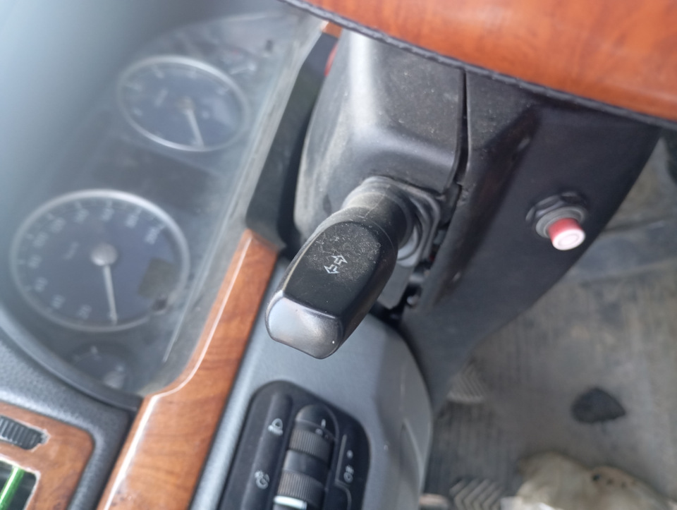

70 км разогнал не включается.
Может адаптация нужна?
А когда кнопку нажимаете, педали не трогайте? А может в мозгах в прошивке его нету?
Щас по пробую педали отпустить.
А так держал только газ 70 км в час
При нажатии любой педали круиз отключается

Но до сих пор эта кнопка так мне даёт эффект((((
Может в мозгах не заложено эта функция просто
Видимо так и есть.
Поеду к диагносту пускай активируем.

На педалях сцепления и тормоза кнопки лягушки посмотрите, педали тормоза и сцепления к верху ногой подтянуть попробуйте
Держиш газ на нужной скорости и нажимаешь кнопку
