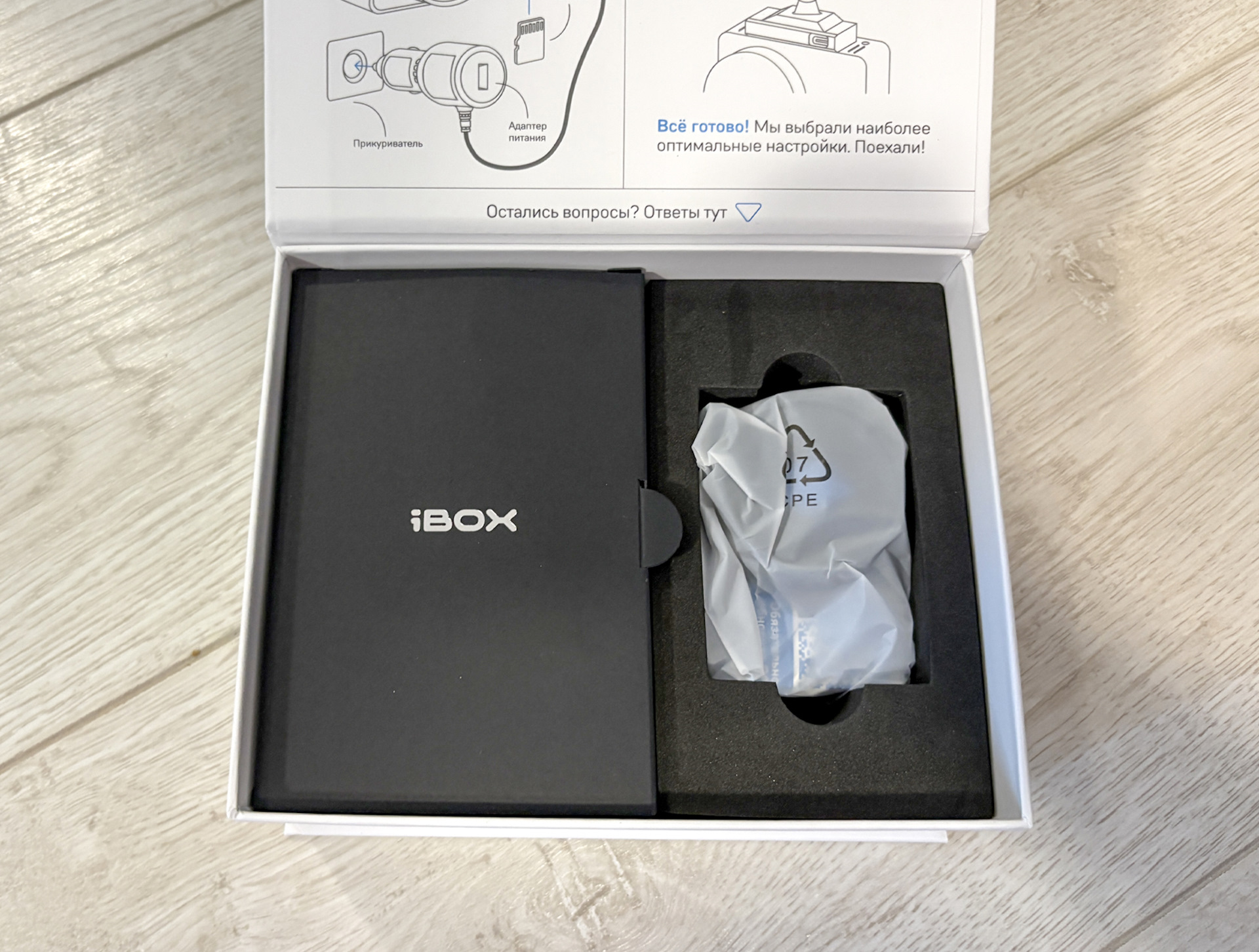

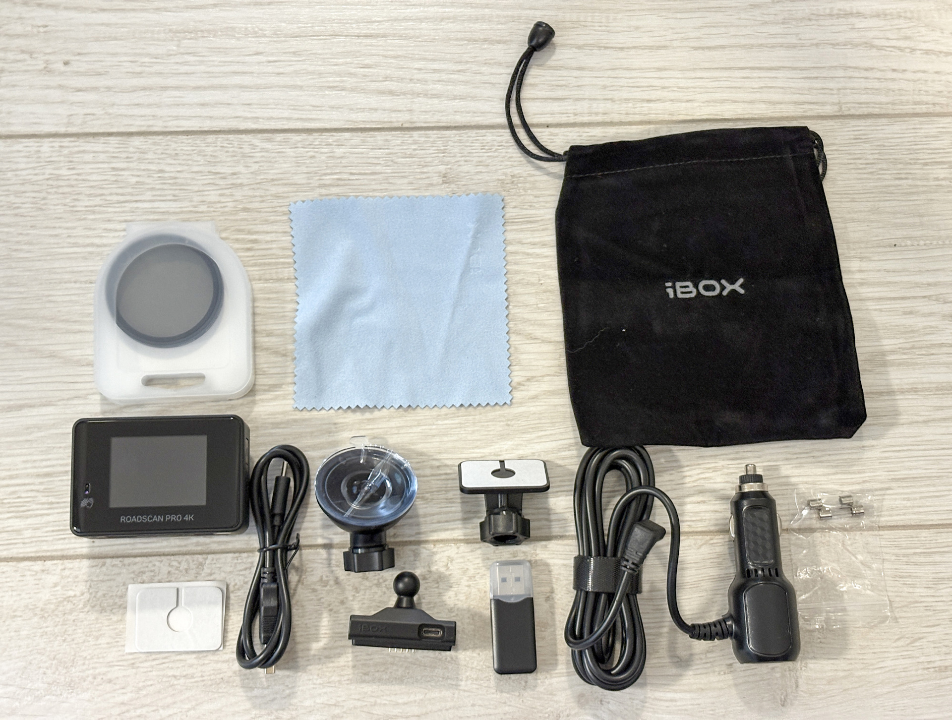

Комплектация: CPL-фильтр, автомобильное зарядное устройство, документация, дополнительный ЗМ скотч, карт-ридер, предохранители, чехол
Габариты: 71*45*36 мм. Вес 95 г
Внутри как обычно большое количество нужной и важной документации, например если устройство приобрести в подарок — сразу будет понятно что, куда и зачем. Установить можно сразу, даже без покупки карты памяти из за присутствия внутри накопителя eMMC на 64 гб. Кстати, среди устройств с оповещением о камерах такого нет ни у кого.

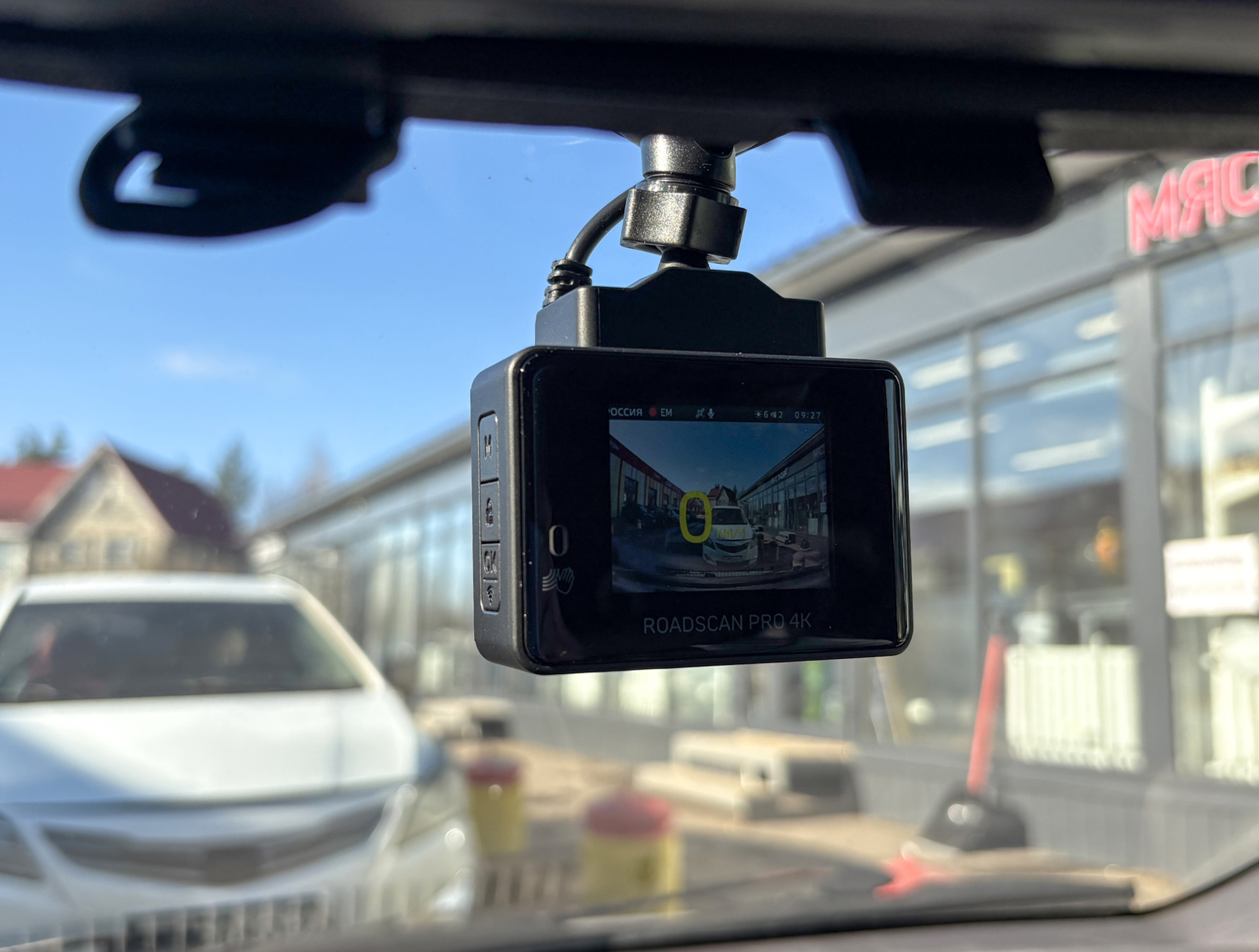

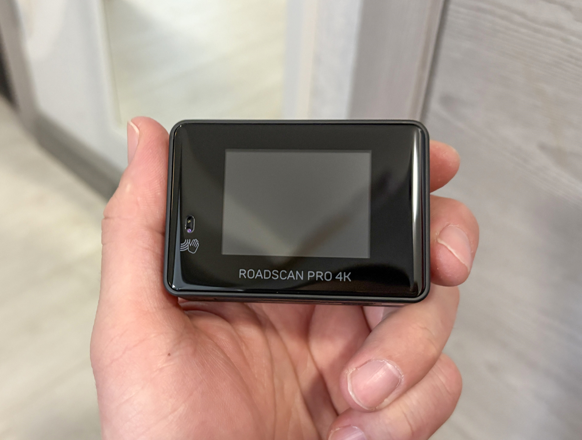

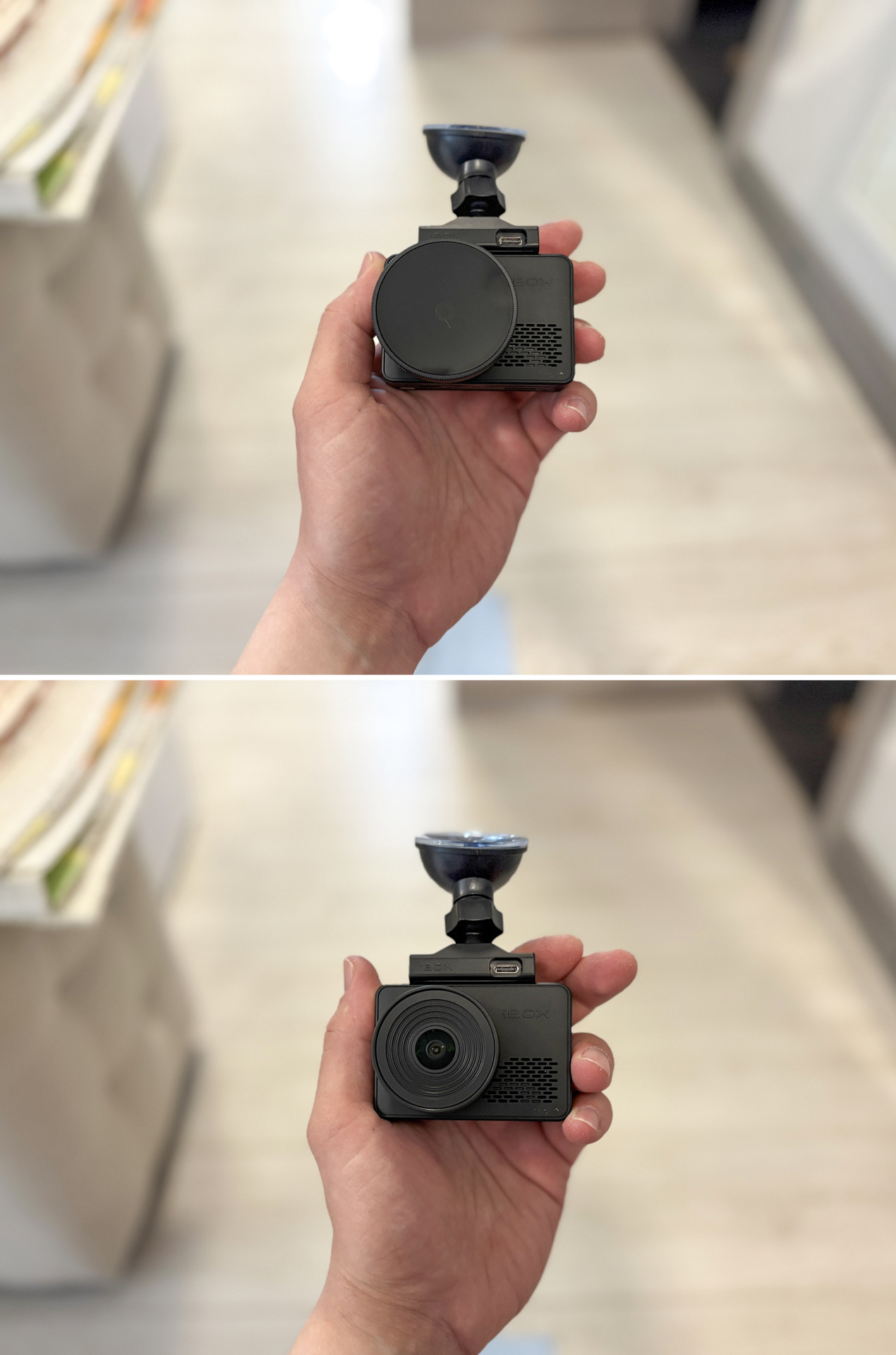

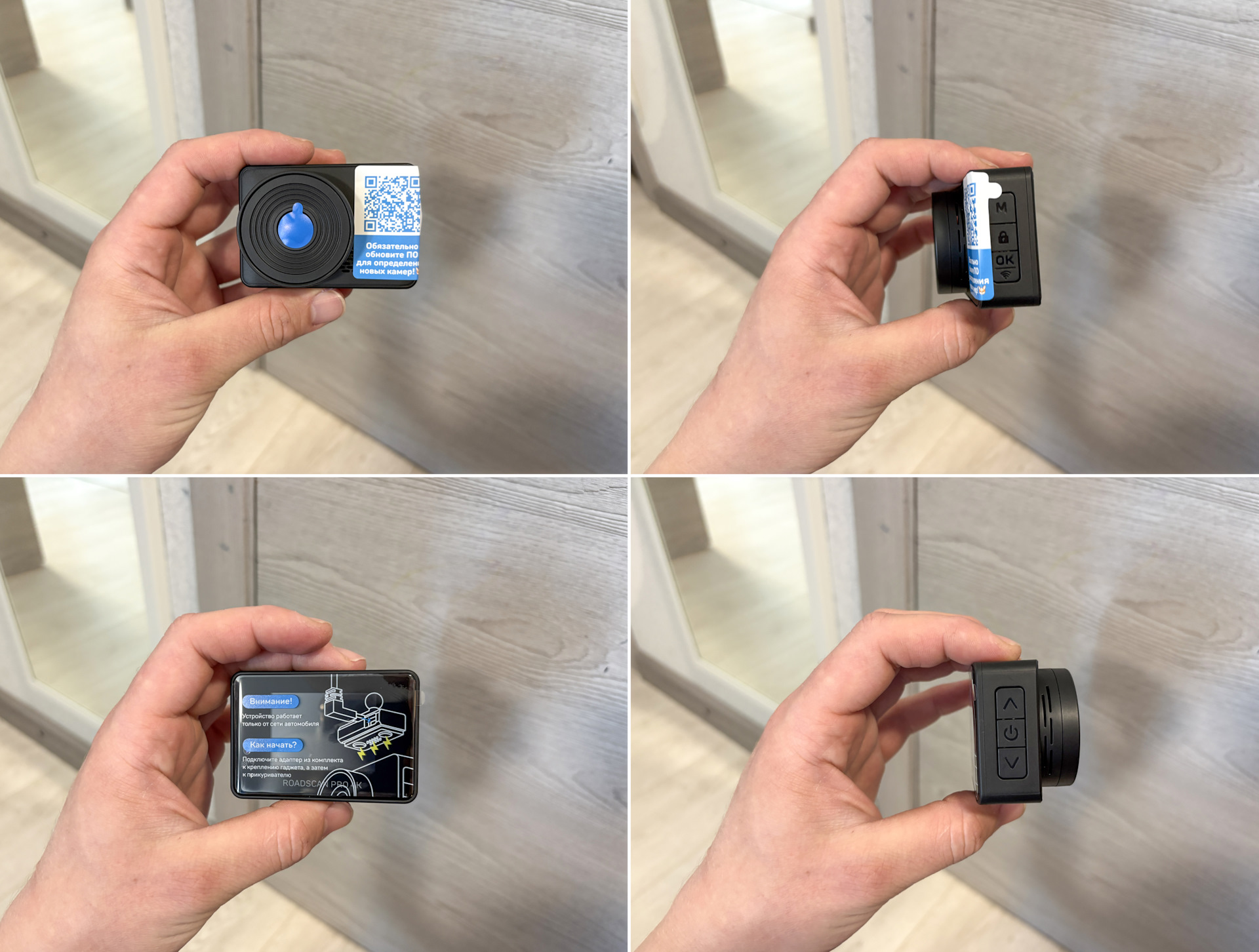

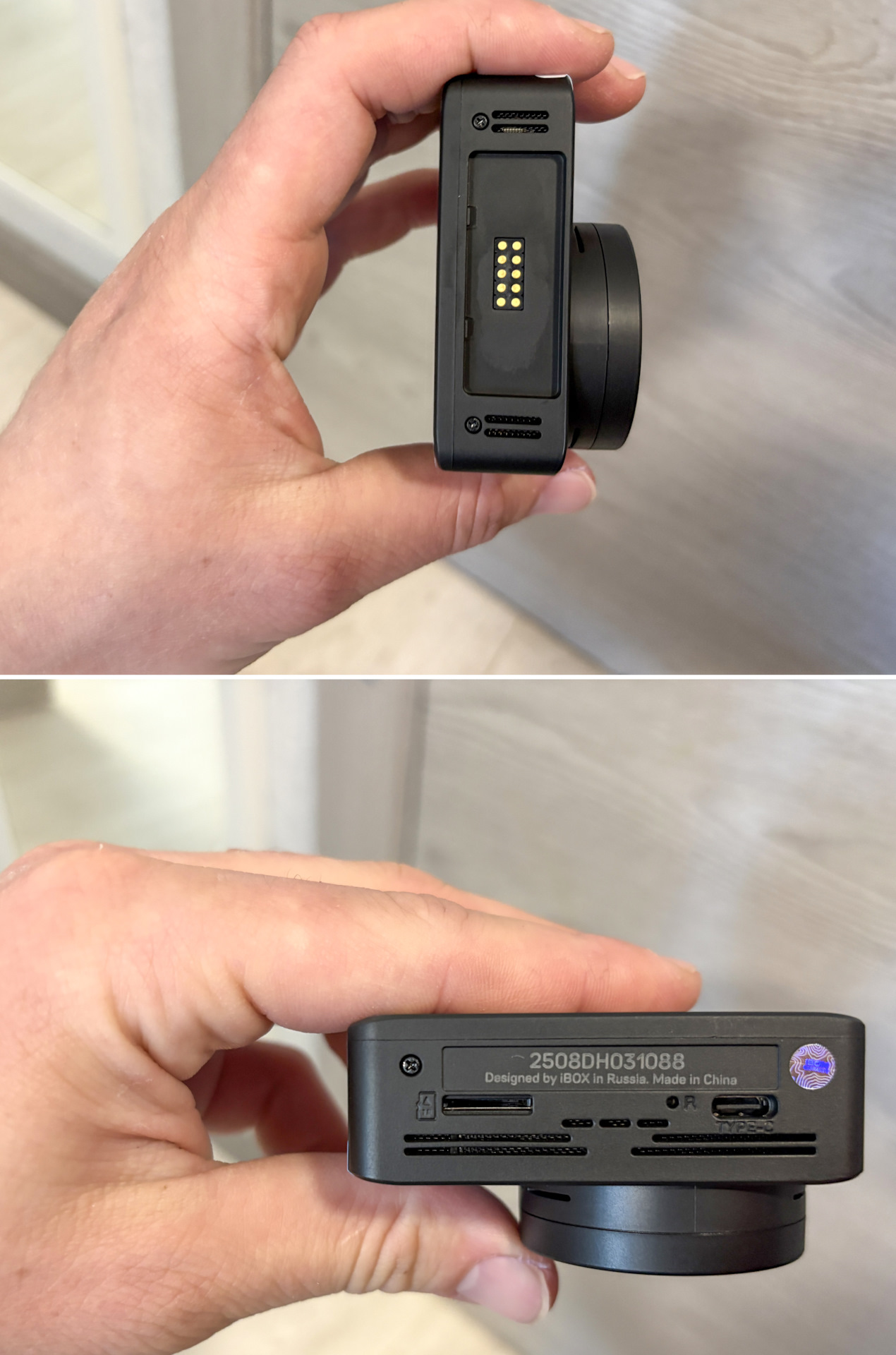

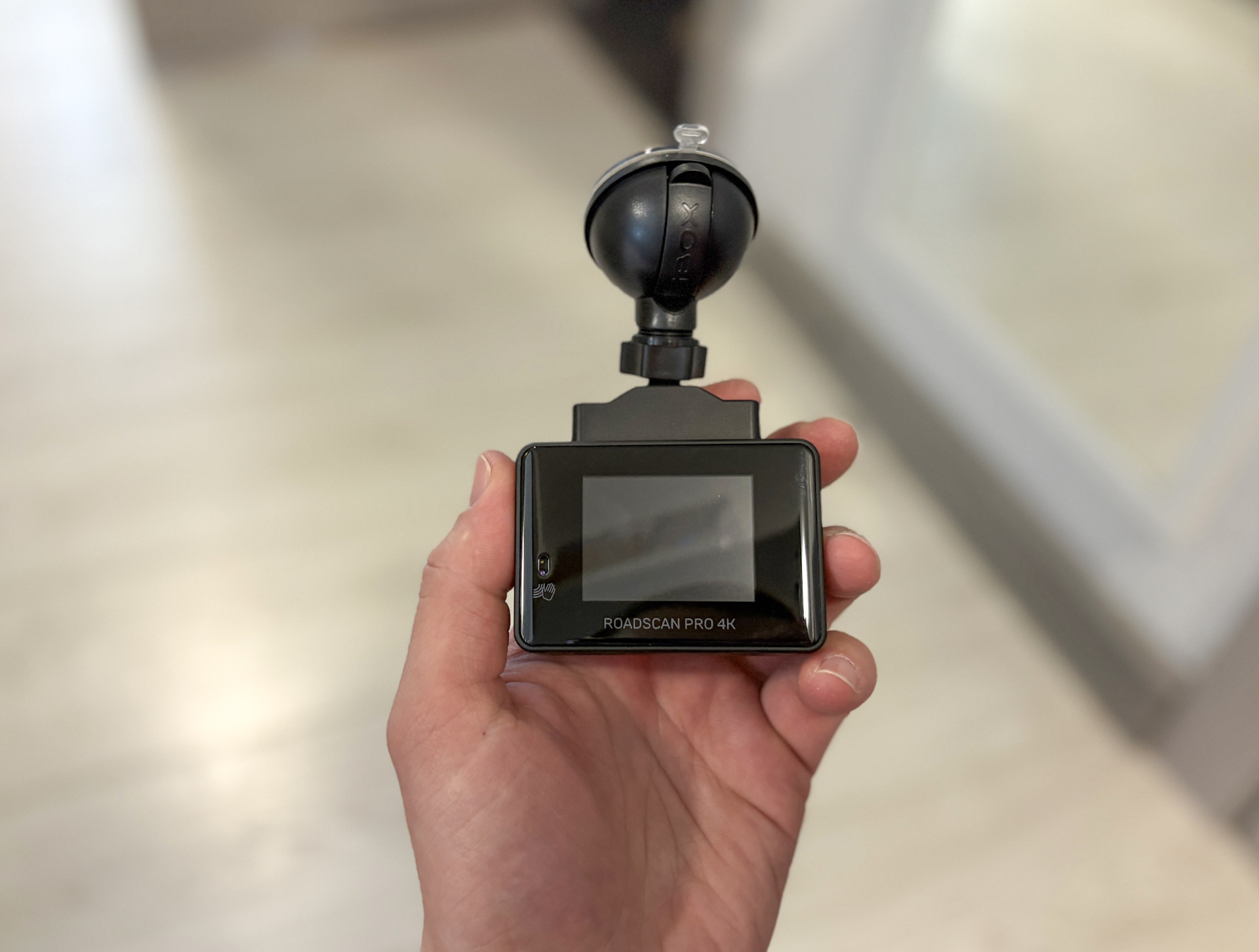

Устройство достаточно компактное, имеется небольшой экран, крепится на контактную магнитную группу и управляется физическими кнопками. Снизу устройства есть отсек для карты памяти и разъем Type C для подключения к ПК.

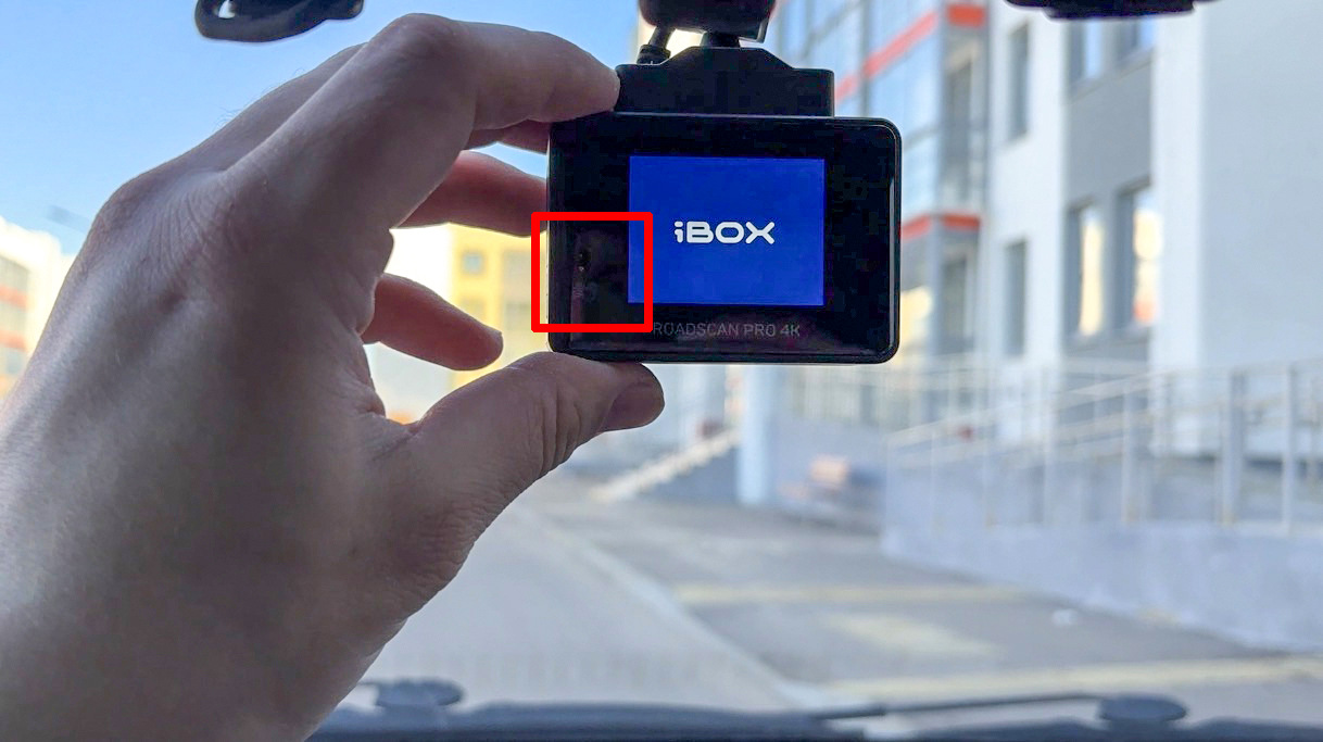

Экран небольшой, и в принципе с такими размерами его можно установить на лобовое стекло так, чтобы обзор совсем не перекрывался. Слева на корпусе видно оптический датчик, который позволяет заглушить звуковые уведомления.

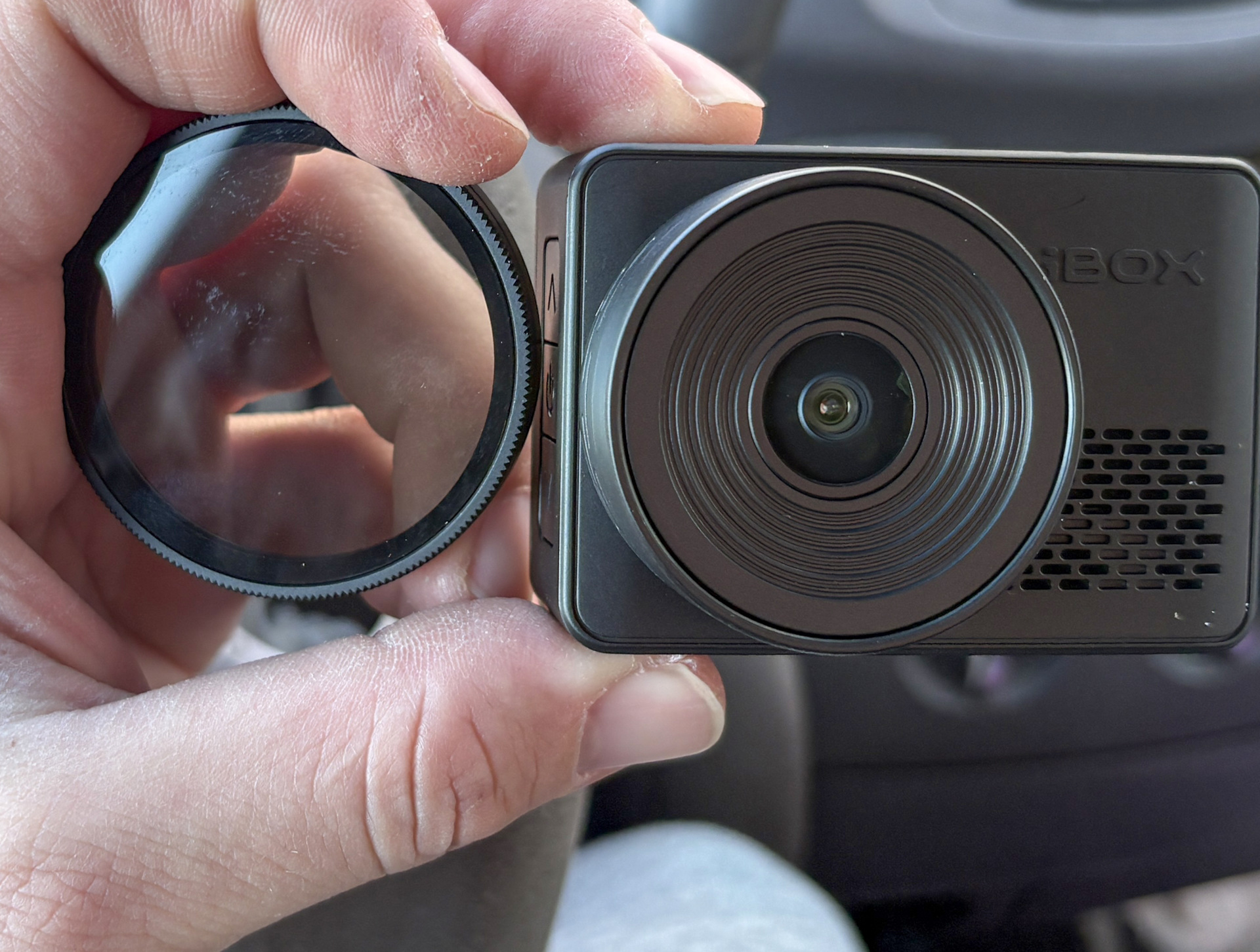

Комплектация максимально богатая. Здесь есть все, что можно было в комплектации регистратора: CPL-фильтр, автомобильное зарядное устройство, документация, дополнительный ЗМ скотч, карт-ридер, предохранители, чехол и сам регистратор. Что касается CPL фильтра, то но важен для автомобилей с сильными засветами от панели на лобовое стекло. Обычно это бывает на автомобилях со светлым или цветным салоном. Но я прихожу к тому, что он скорее может вредить, чем помогать.
Конечно с установленным CPL фильтром устройство выглядит органичнее, но я буду кататься без него, оценивая оригинальность цветом и качества картинки. Перейдем к установке.

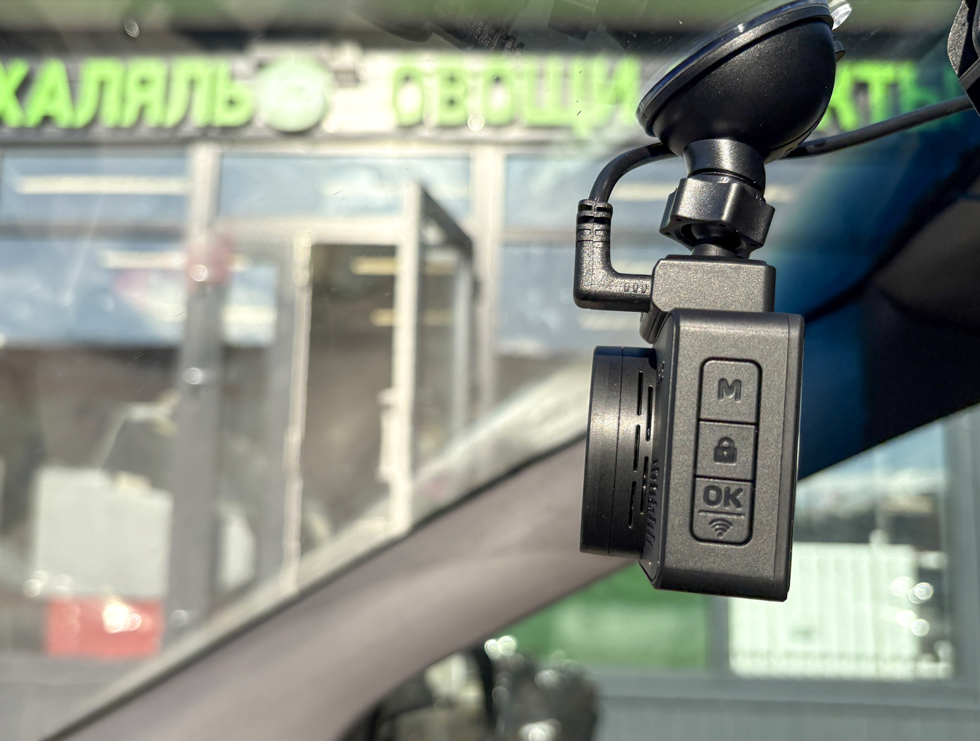

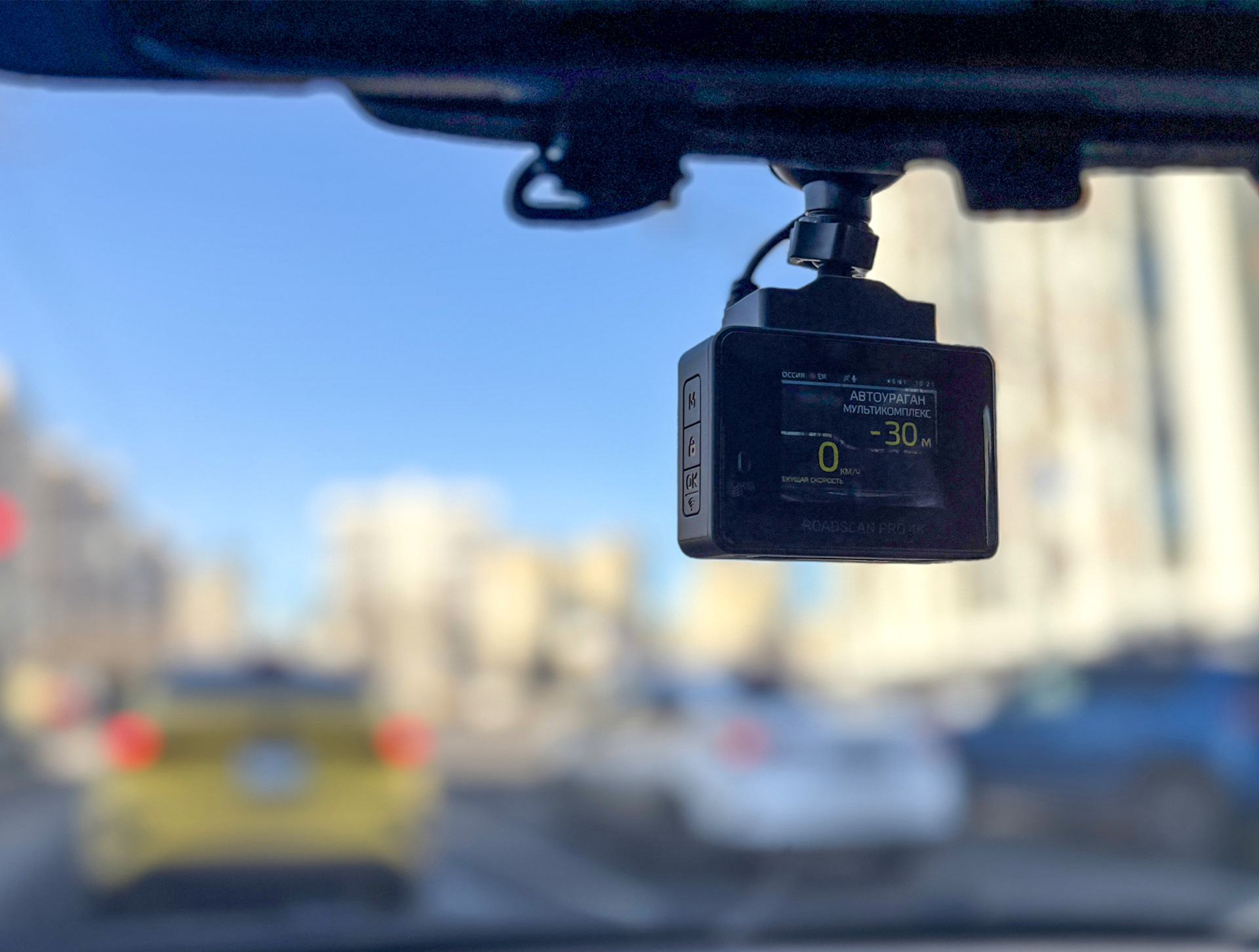

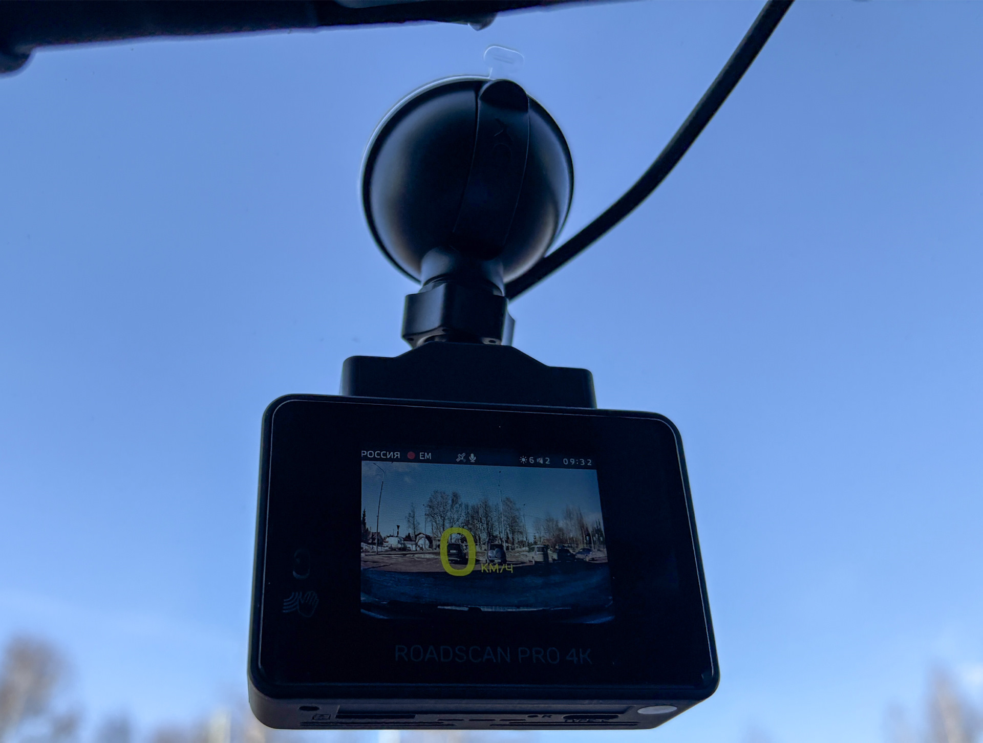

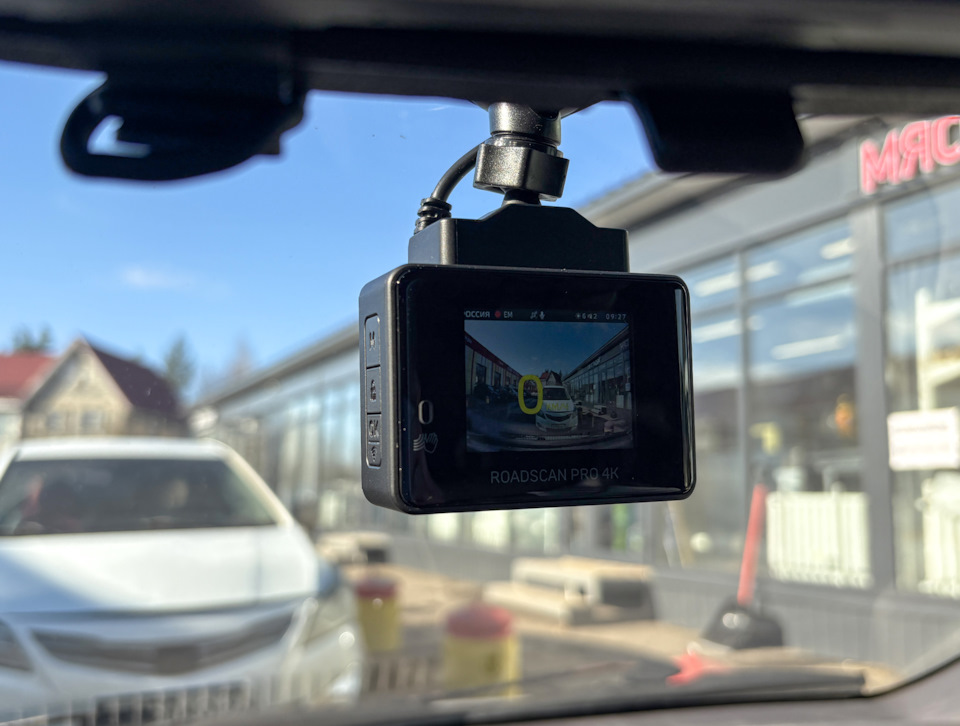

Установив регистратор — я полностью подтвердил свои догадки на тему компактности устройства на лобовом стекле. Даже при установке в зоне видимости экрана у меня не возникает чувства ограниченной видимости, и в то же время регулировка яркости (6ти ступенчатая + режим авто) дает возможность комфортно передвигаться как днем, так и ночью.
Работа GPS-информера в наше время не идеальна, сами понимаете почему, но в то же время, даже при ситуациях с подменой геопозиции или нереальном показателе скоростного режима — устройство не будет бездумно орать и просто уйдет в режим ожидания более стабильного сигнала.
Сам информер оповещает идеально, можно отрегулировать громкость так, что на заднем ряду его вообще не будет слышно. Предупреждения о камерах происходят вовремя, а вывод на экран информативно и понятно.
Если в какой то момент нам нужно заглушить звуковое оповещение, то на корпусе присутствует оптический датчик, который расположен в левой части рядом с экраном. Его можно настроить как по чувствительности срабатывания, так и по тому как он будет срабатывать — заглушит до следующей камеры, или до следующего взмаха у датчика. Удобно!

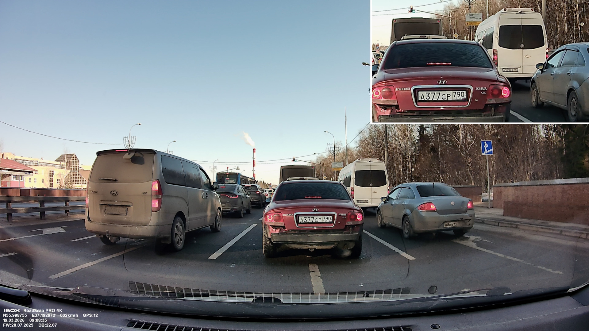

Качество съемки у модели RoadScan PRO 4K хорошее. Здесь нет супер дальности по считыванию номерных знаков, но сама картинка хорошо передает цвета, нет задержки и фризов при записи видео в самом максимальном качестве и даже без CPL фильтра тут почти не видно засветов. По моему субъективному мнению — дальность чтения номеров 1-2 автомобиля от нашего в попутном направлении, в дневное время суток. Считаю этот показатель хорошим. Один минутный файл записи с основного устройства (да, бывают версии и на две камеры) — весит 150мб при условии записи в 4К + высокая настройка качества записи.

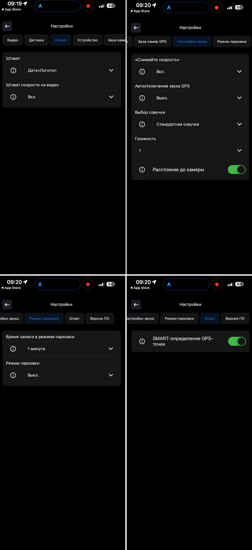

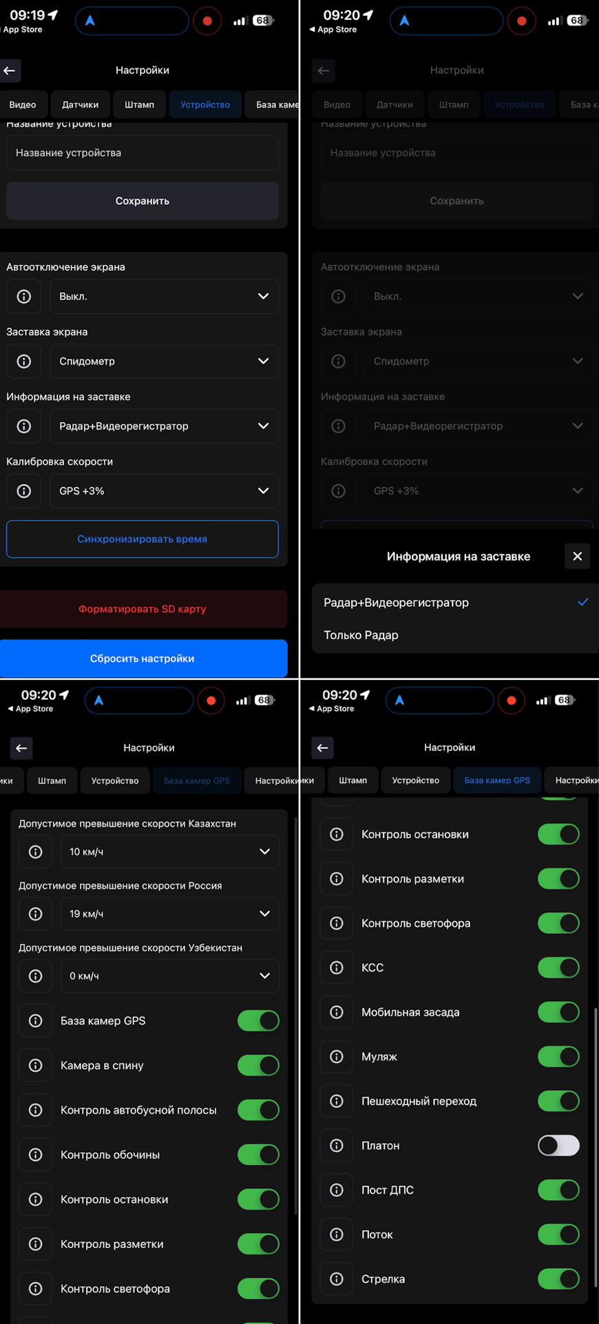

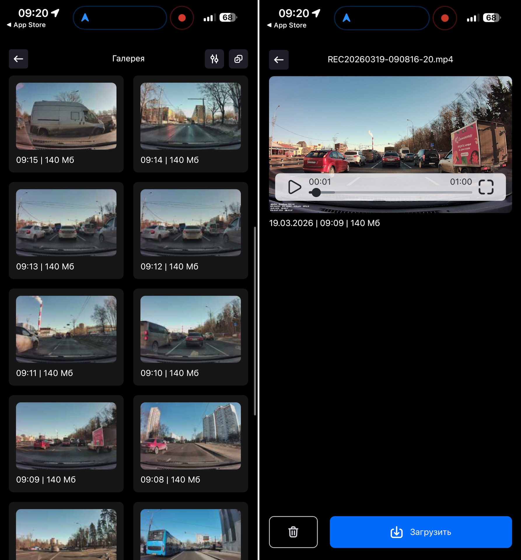

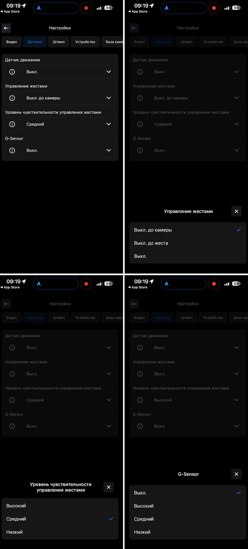

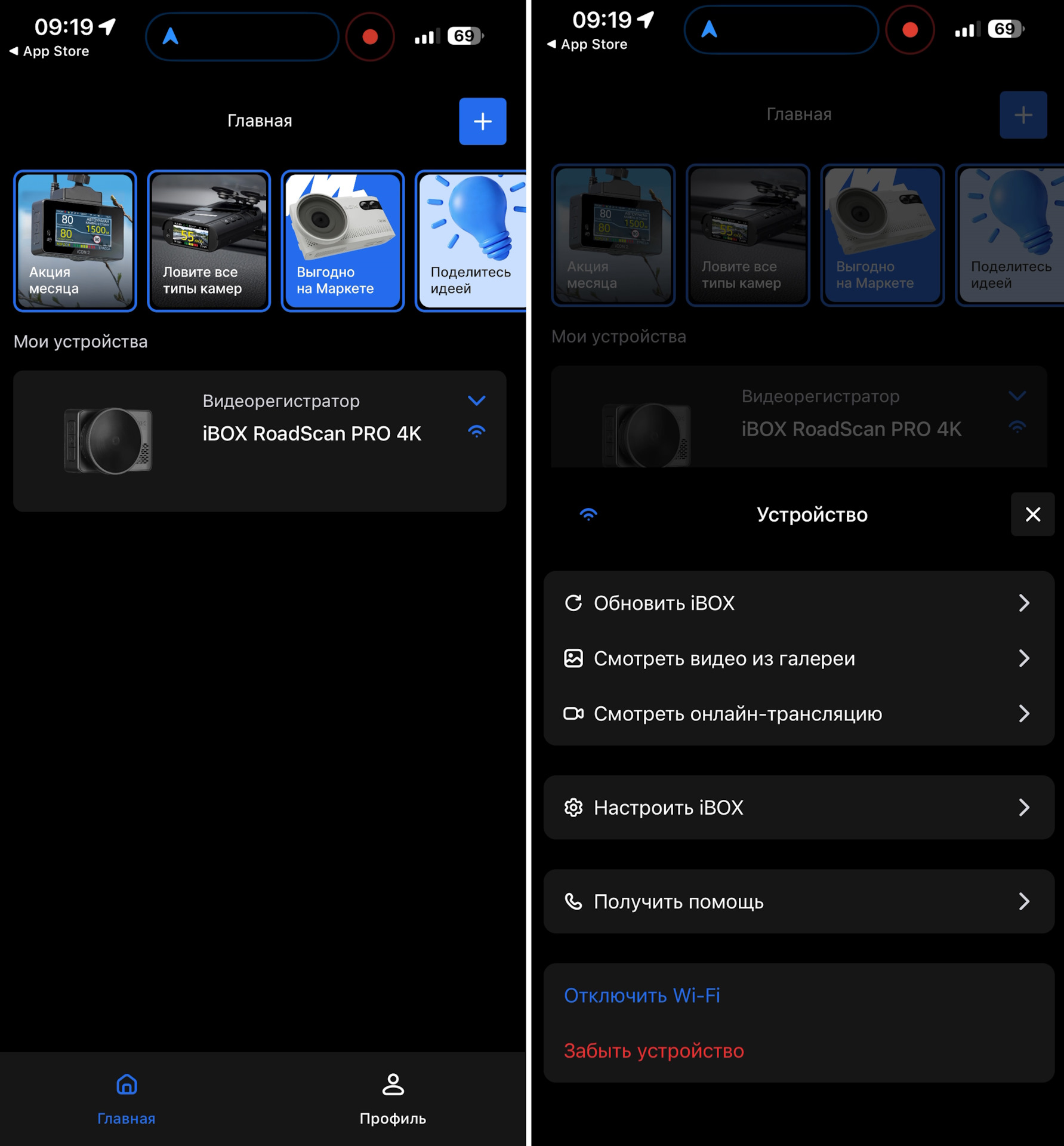

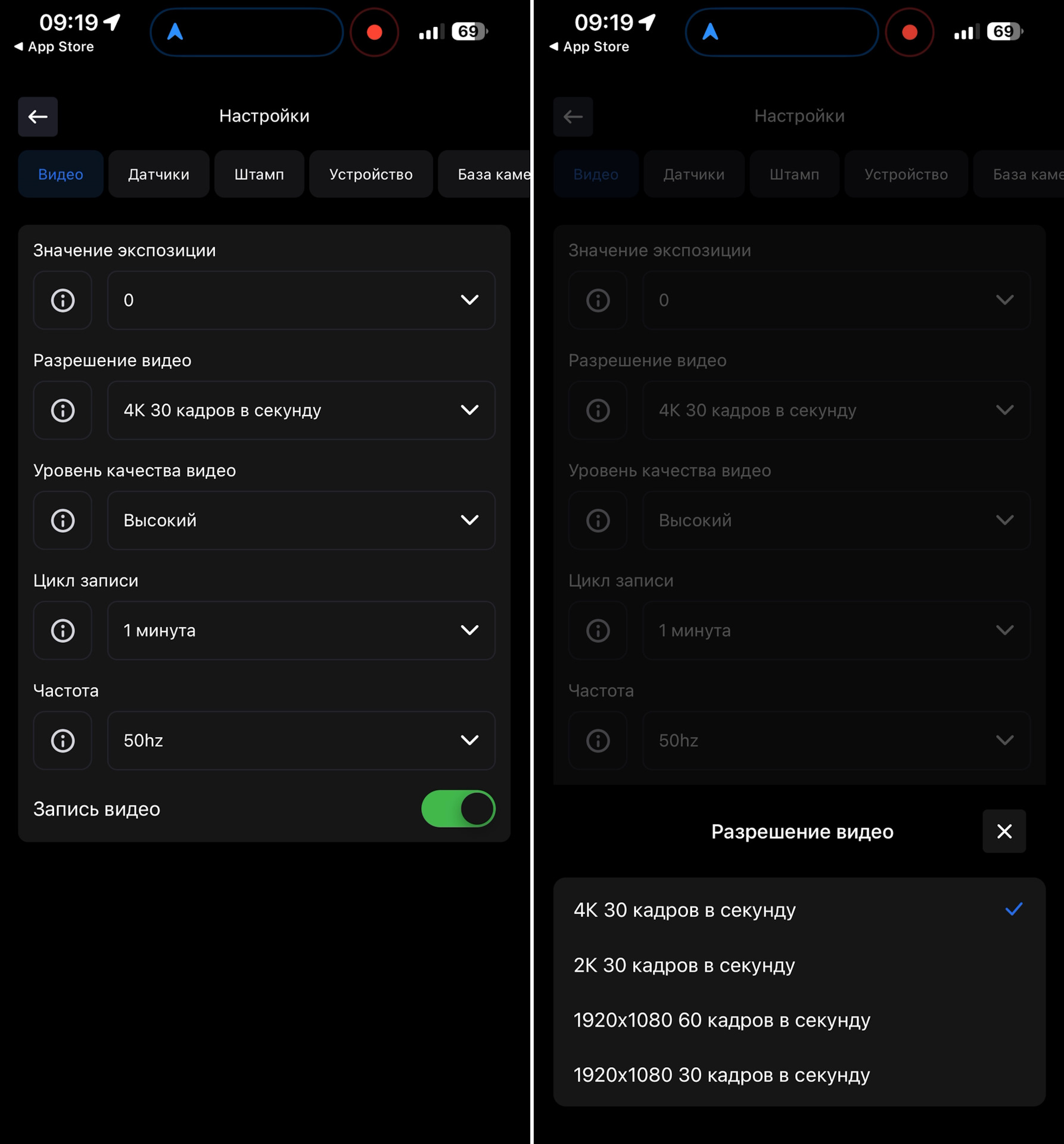

Ну и самое интересное — это обновленное приложение iBOX, которое теперь ставит модель RoadScan PRO 4K на голову выше своих конкурентов только потому, что из него можно настроить абсолютно все. Например — установили регистратор скрытно за зеркало, куда руками тяжело подобраться и например нужно изменить функционал срабатывания оптического датчика, или голос оповещения о камерах — раньше нужно было снимать вместе с креплением, и ручками нажимая кнопки менять настройки. Теперь же это все стало доступно прямо со смартфона, через подключение к точке доступа WiFi которая включается нажатием одной кнопки на устройстве (Hot key — зажми Окей).
И по итогу, возвращаясь к моим наблюдениям по CPL фильтру — если у Вас без него картинка выглядит нормальной и нет сильных цветных засветов от панели — считаю что лучше его не надевать, так как цвета будут значительно лучше и естественнее передаваться при просмотре файлов видеозаписей.
