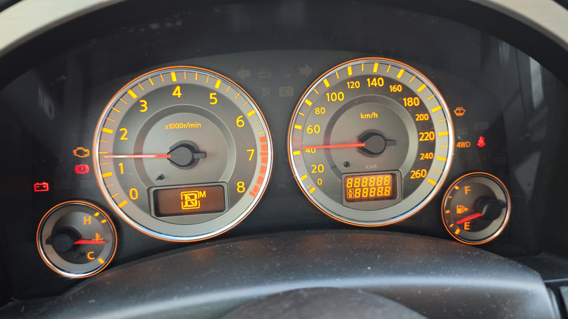

Всем доброго времени суток, поставил на америкоса приборную панель от европейца с км/ч, изначально выявили залипание стрелки, разобрали пропаяли, залипание ушло, но есть погрешность в спидометре, до 70км/ч она составляет 5 км/ч на 85-90 и выше 15 км/ч в большую сторону, подключали сканер…с мозгов скорость 85 км/ч стрелка показывает 100 км/ч, на 100 км/ч по сканеру стрелка показывает 115 км/ч, на старой родной амеровской приборной панели такого не было! Стрелка и контакты пропаяны, куда еще можно заглянуть или просто я купил не исправную приборную панель? 🤔

У меня так же врет, панель родная
Ну на всех практически машинах спидометр привирает в большую сторону, это так сделано преднамеренно с завода, давно замечал этот момент на многих машинах и моих, и не моих. Гугл говорит что "Это делается с целью безопасности и чтобы соответствовать законодательным требованиям. В Европе, например, нормы допускают, чтобы спидометр показывал на 10% + 4 км/ч больше фактической скорости. Таким образом, если вы едете со скоростью 100 км/ч, спидометр может показывать до 114 км/ч, и это будет считаться нормой."
Я выставлял так, включил зажигание и выставил стрелку строго на ноль, при переборке, немного не правильно поставил её. Правильность показания проверял по gps. А заметил что не правильно показывает тогда, когда включал зажигание, стрелка немного поднималась
Тоже на европейце врет. в большую сторону… интересно одометр тоже крутит больше чем надо в если стрелка скорости врет? ))))
Стрелку надо переставить, вводишь в режим тестирования и выставляешь все стрелки или только проблемную. Есть эталонное расположение стрелок в режиме теста. Надо поискать или попросить сфотать свою приборку, могу свою сфотать в режиме теста, у меня погрешность 3 км. Либо опытным путем, входишь в режим теста смотришь расположение стрелки и переставляешь ее вниз примерно на погрешность, то есть на 10 км по делениям в твоем случае.

Приборка в режиме тест
Стрелку физически нужно переставлять, разбирать приборку?
Да

Европеец 2006 рест, спидометр 140 — gps 125
Это у них нормально, мало кто обращает внимание, она так работает с завода(
У меня врет на 10 км/ч. Чтобы снять стекло-там такой геммор, я посмотрел видео! Прям перехотелось даже!
Ставь панель снимай с нее стекло и стрелку разгоняйся до 60 км примерно смотри по показаниям сканера и наживуль стрелку чтобы она 60 показывала все ! но погрешность 5 км будет все равно чем больше будет скорость тем больше погрешность )
Просто забыл добавить, что она изначально врала, вместе с залипанием, но после перепайки залипания ушли, но вранье осталось
Edka33
Но амеровская приборка с милями четко показывает 👍, причем она тоже меняная
