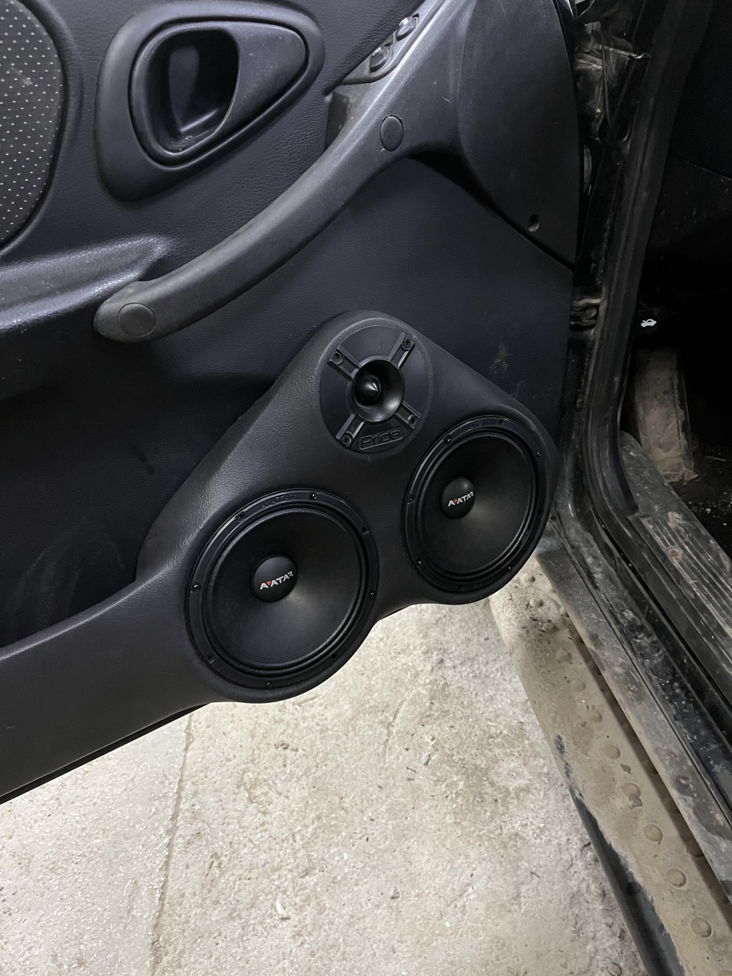

Головное устройство — Aura INDIGO-879DSP
Динамики — AVATAR MTU-61LE, 2 пары.
Рупора — Pride Hyper Tone Light
Усилитель — Aura Storm 2.250
Подиумы

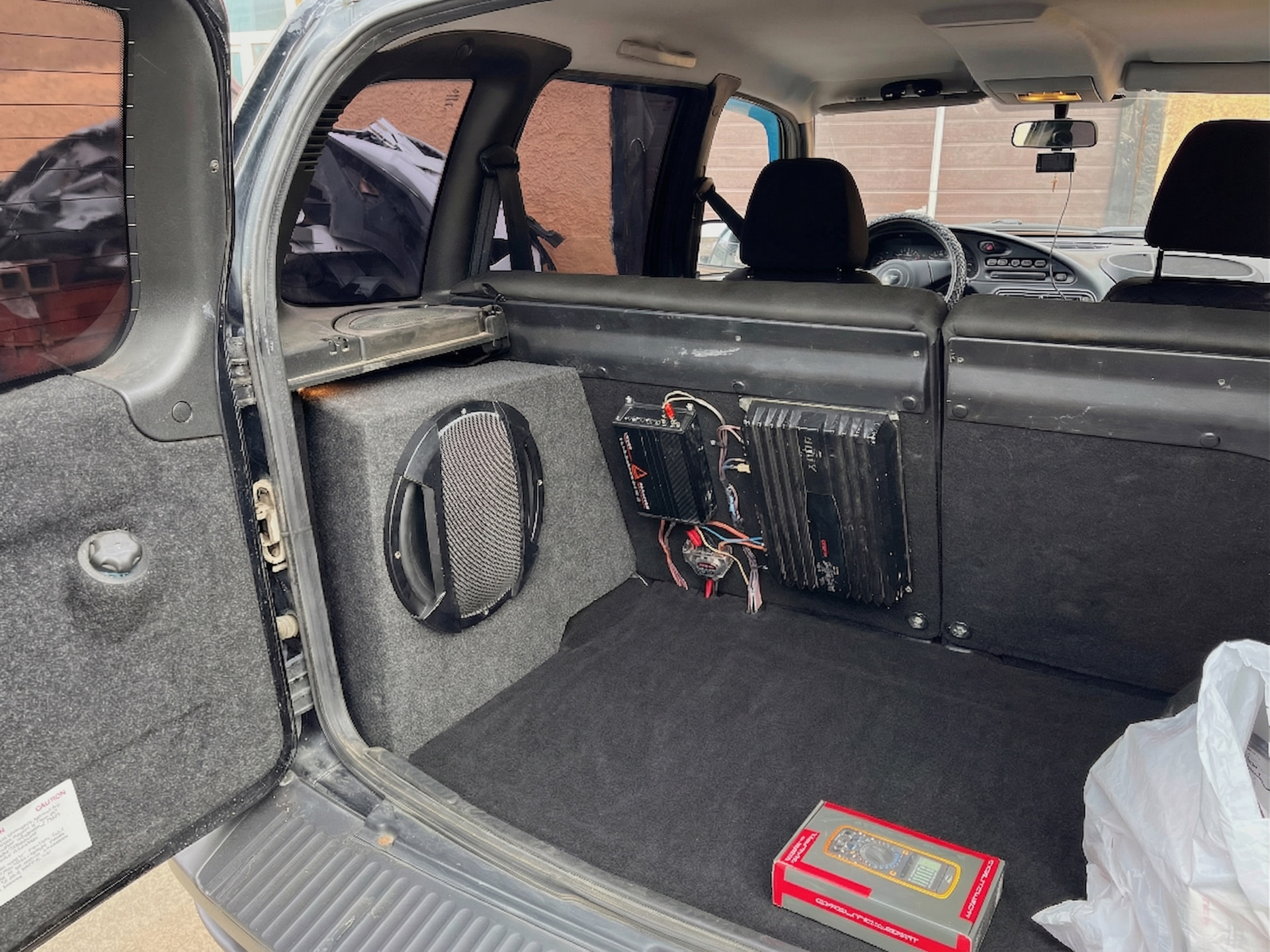

Короб для сабвуфера в крыло.
Сам сабвуфер у меня был, это Alpine.
И усилитель на него Sony.
И куча, куча проводов.

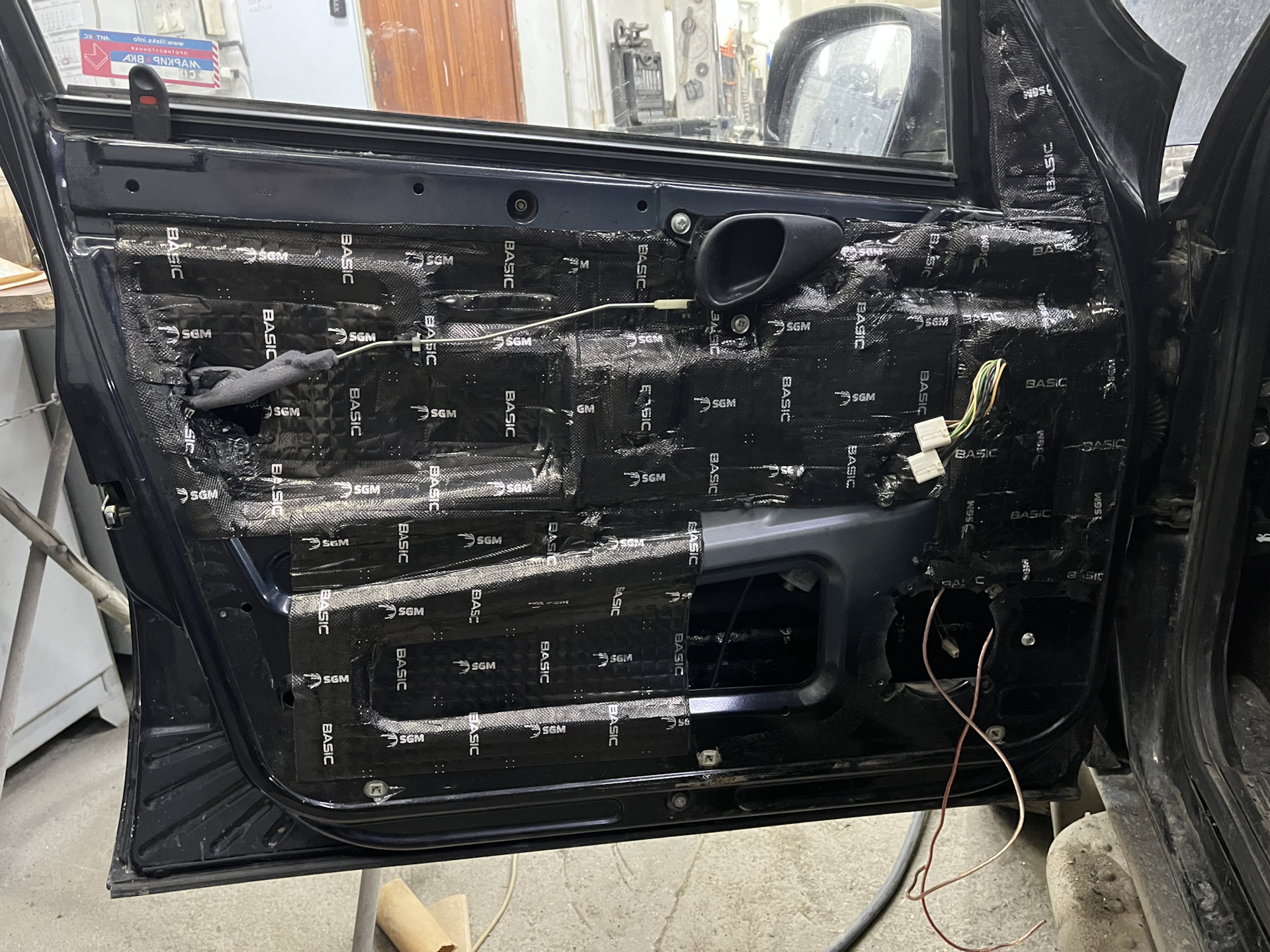

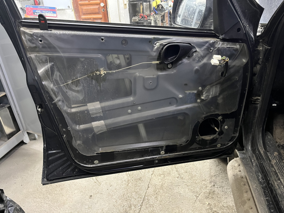

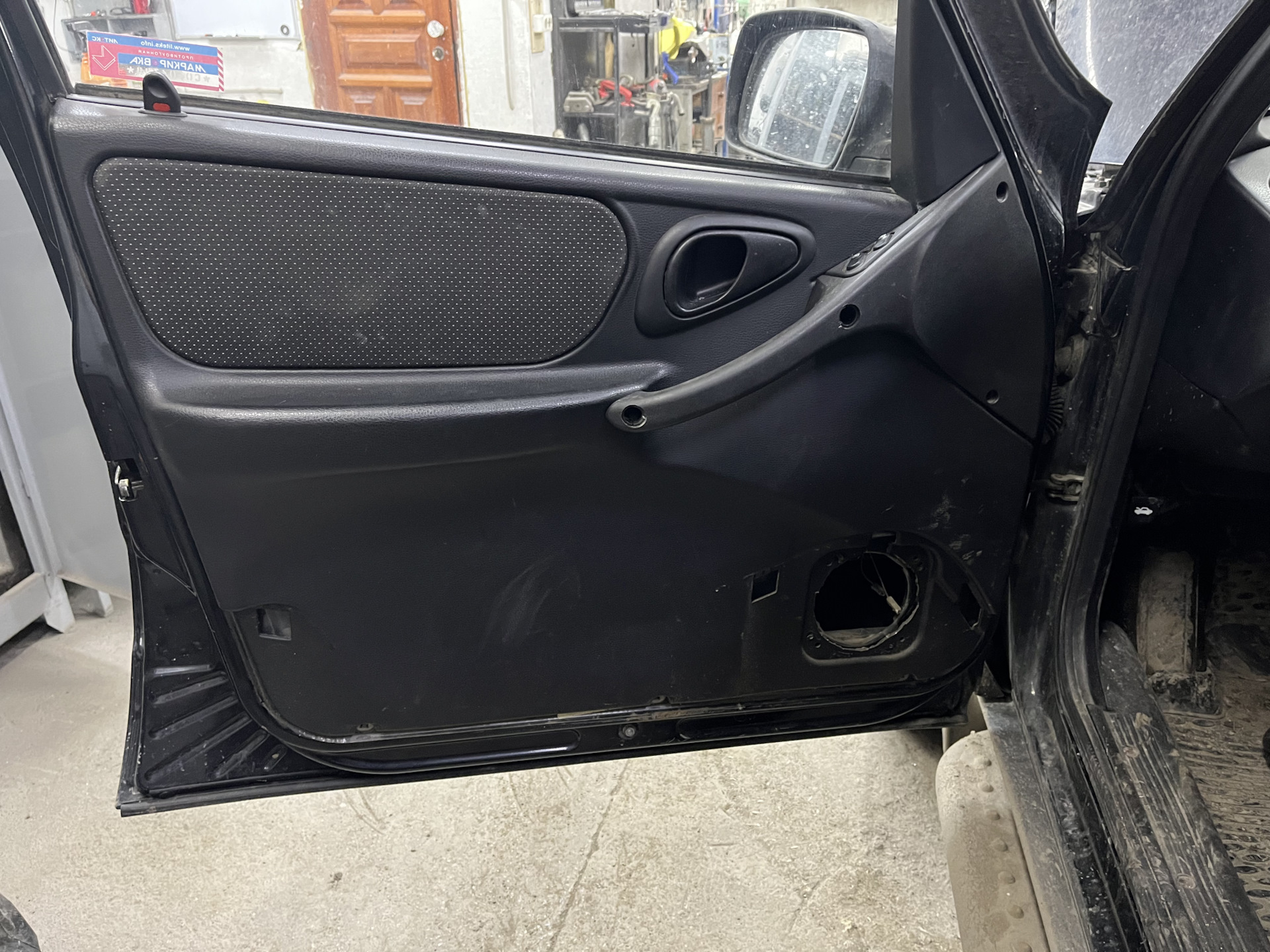

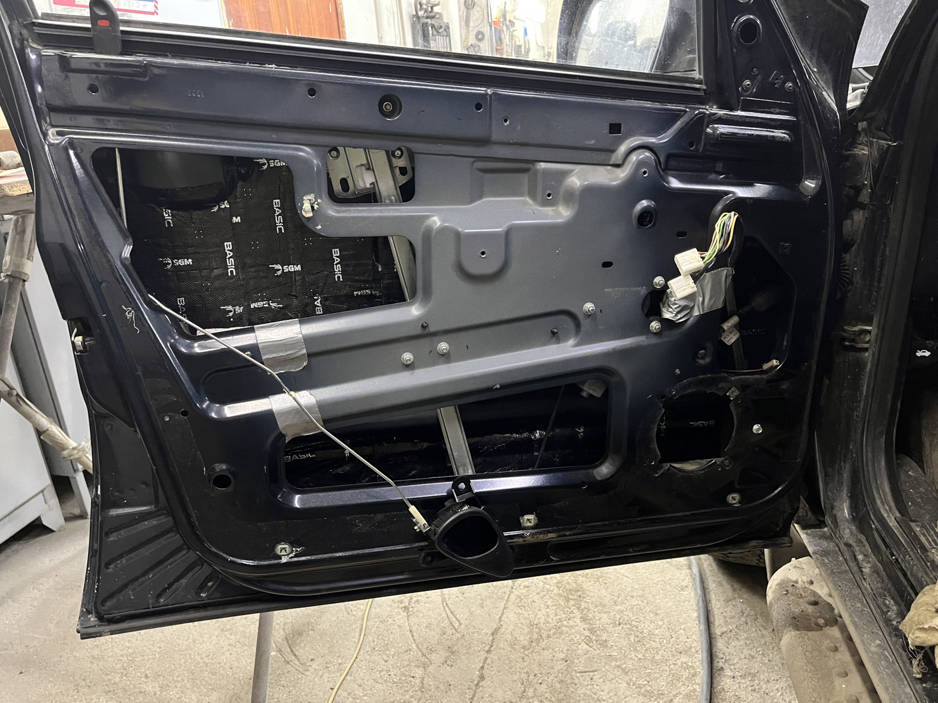

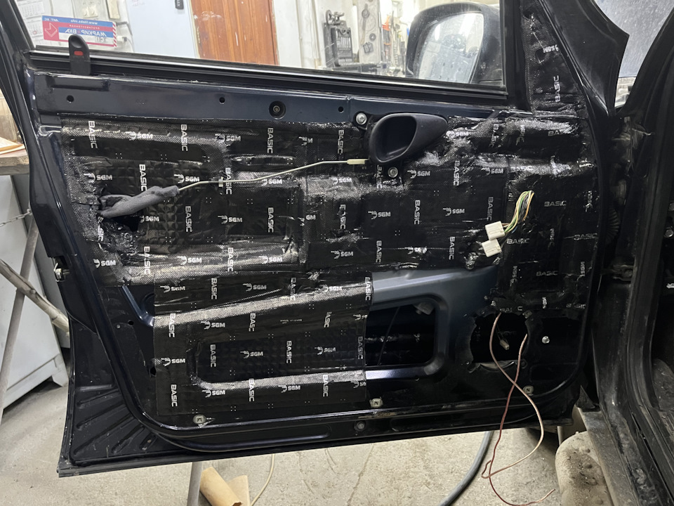

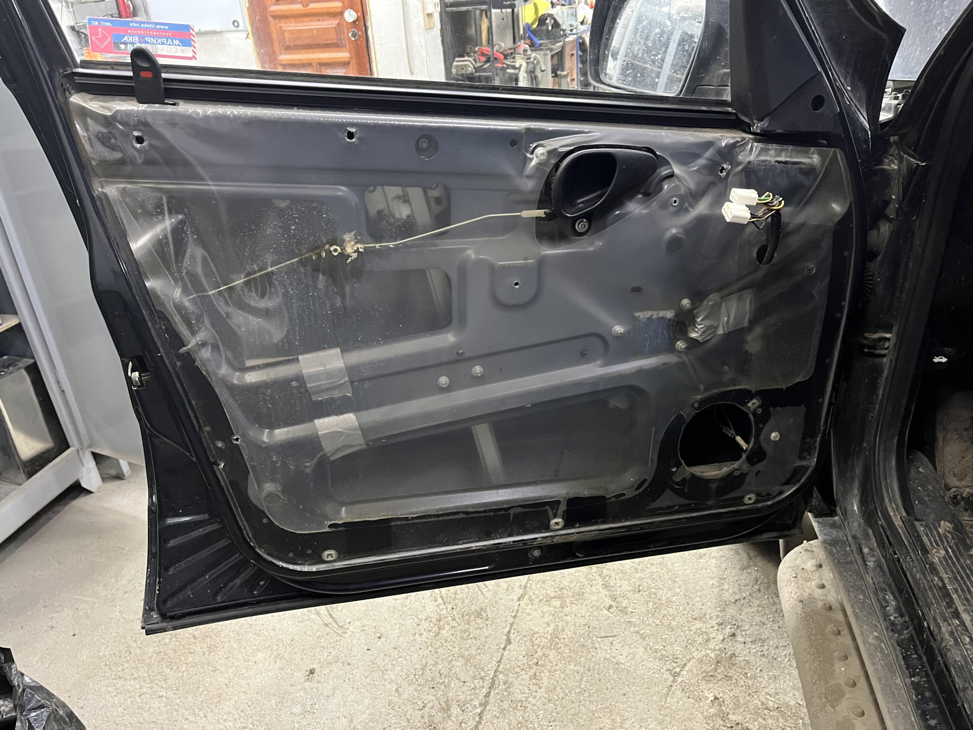

Перед всей установкой зашумил двери. Ведь это первое с чего нужно начинать при установке музыки, иначе вы не добьетесь всего потенциала потраченных денег.
Устанавливал все сам, не торопясь, благо базовые навыки в музыке и понимание где плюс и минус тоже имеется.

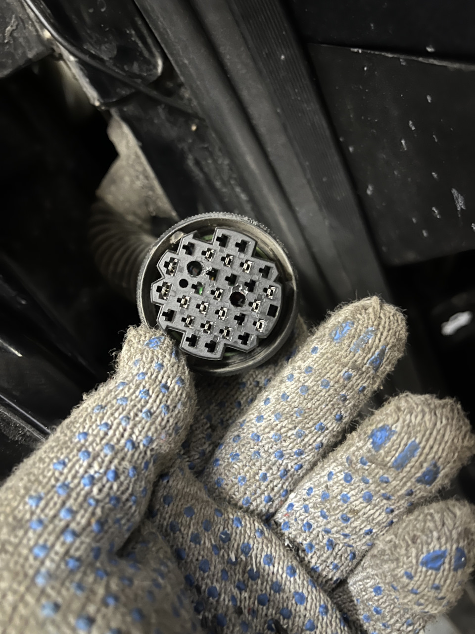

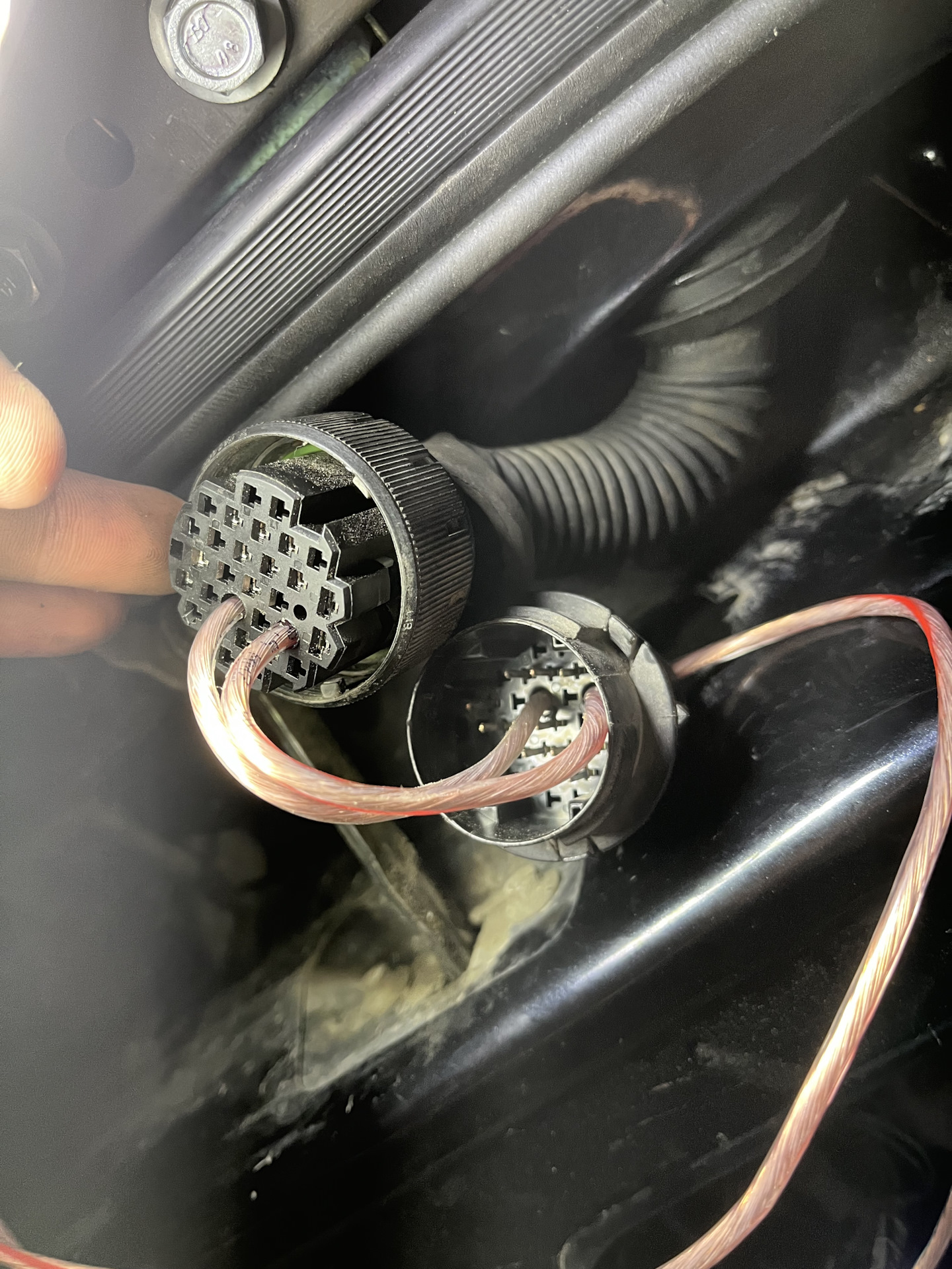

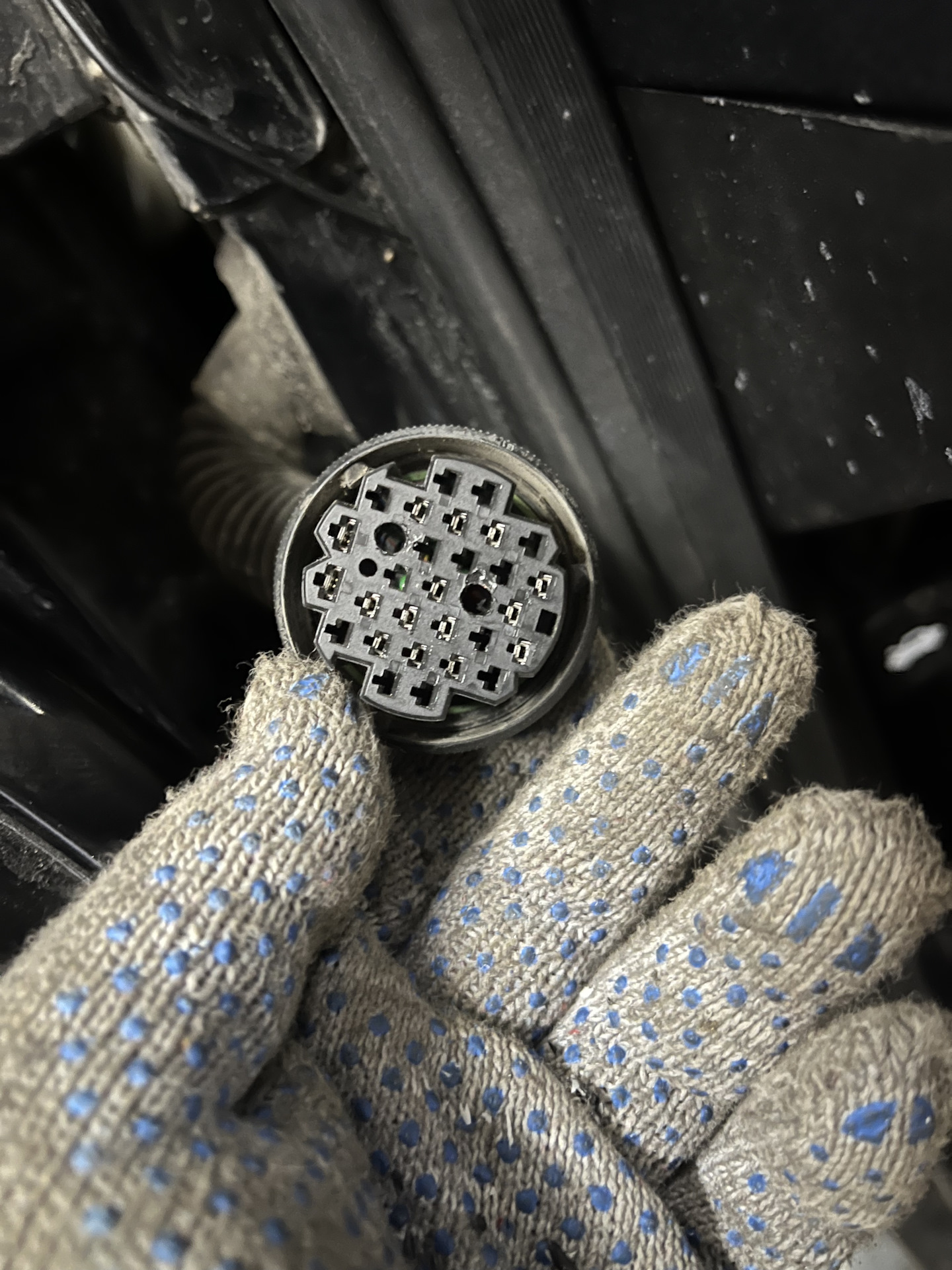

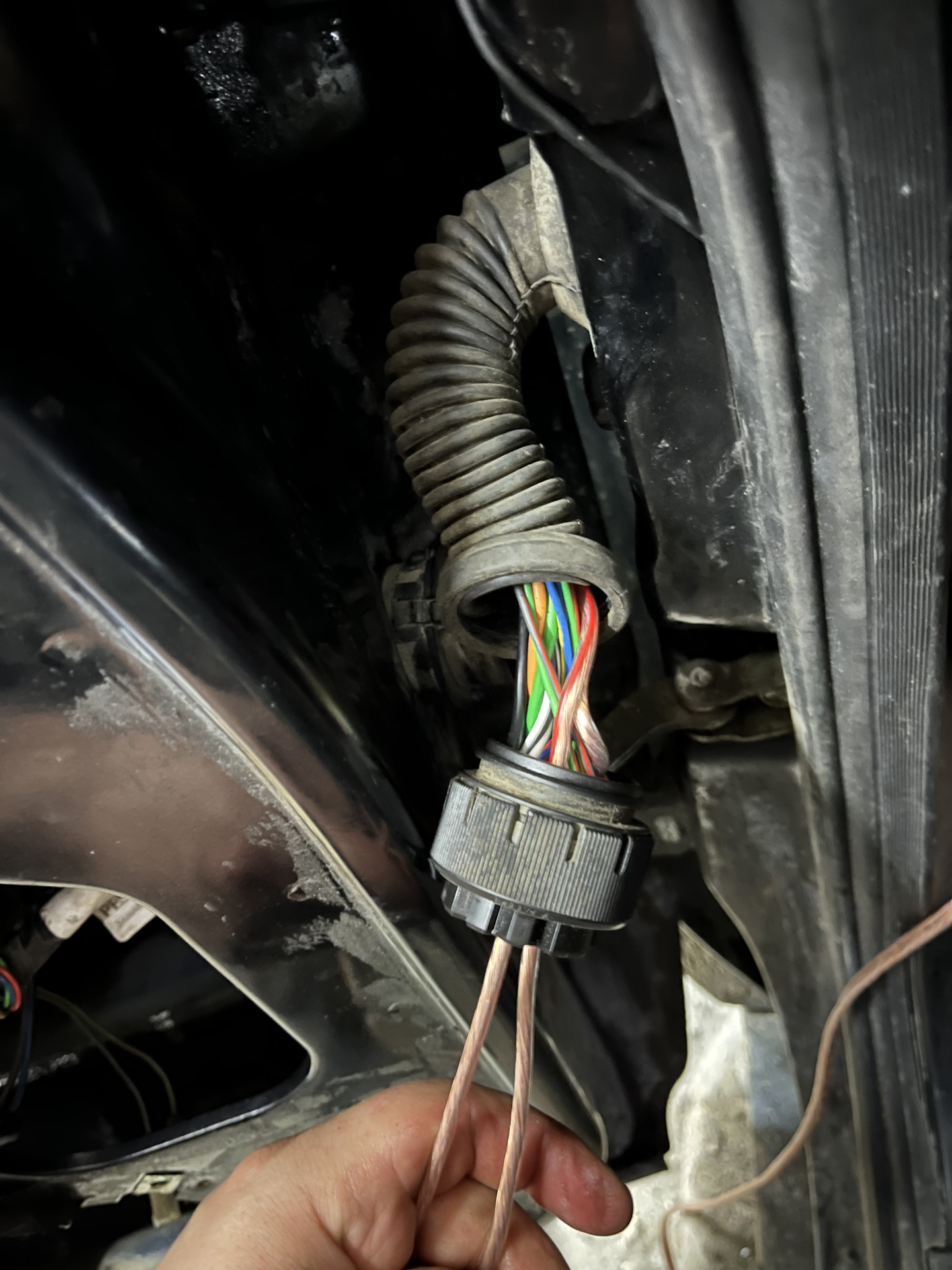

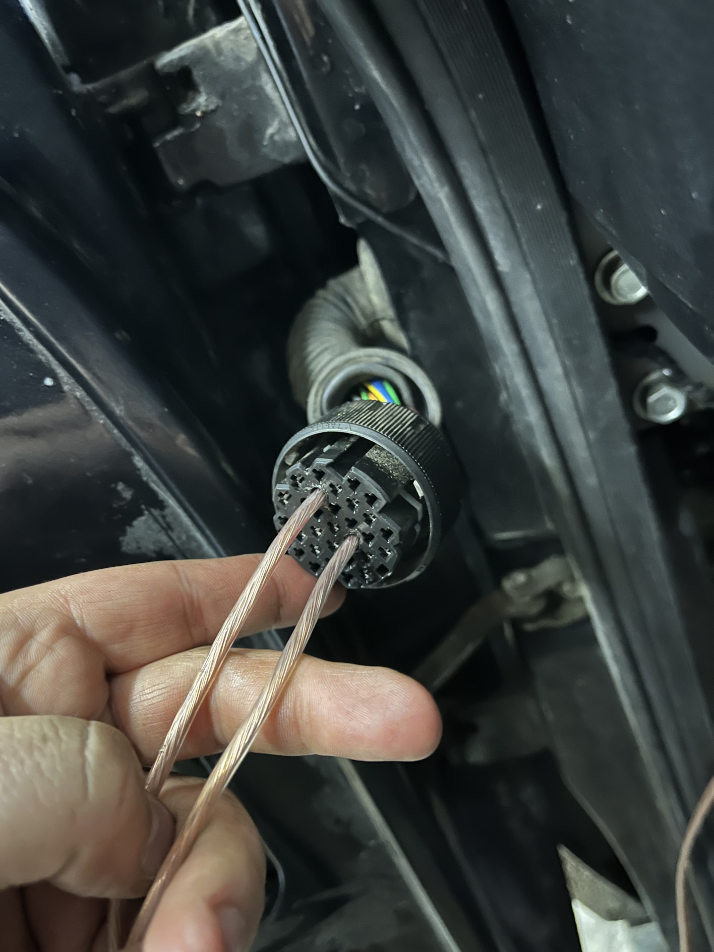

Самое сложное было прокинуть провода в передние двери. Так как там идет штекер. Пришлось мелким сверлом просверлить отверстия в свободных местах где нет пинов.

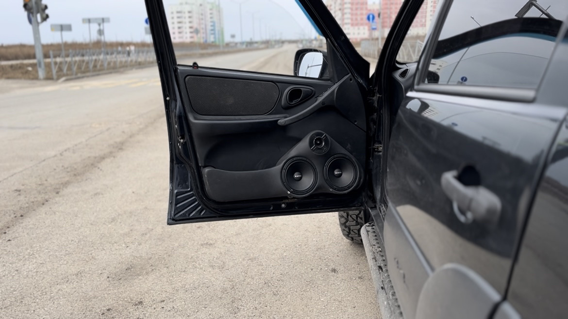

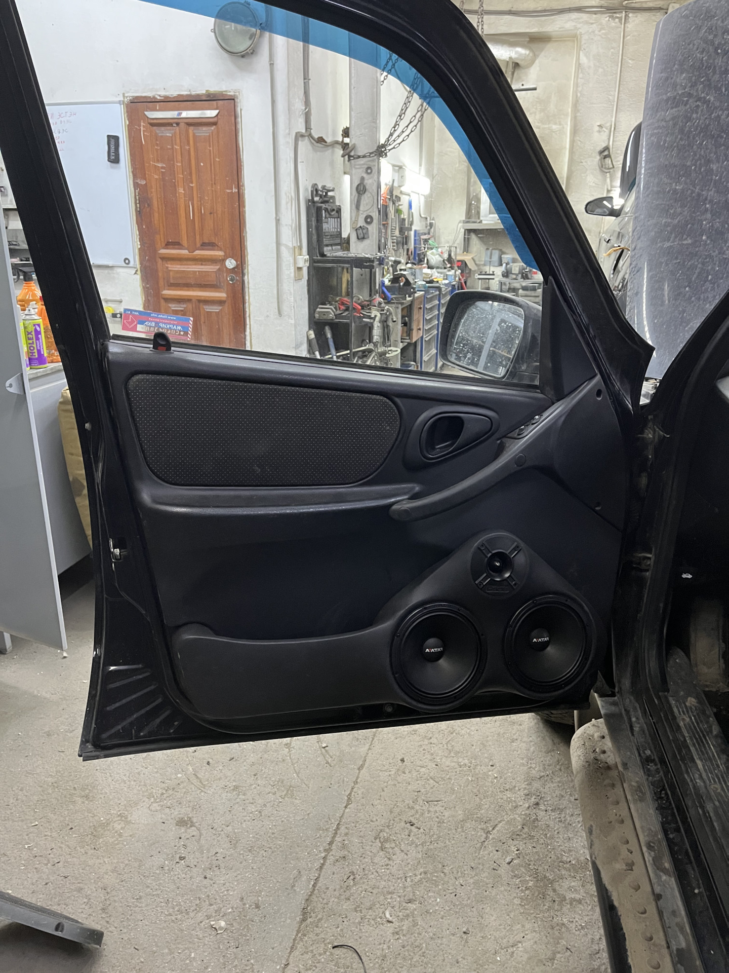

Выглядит это так.

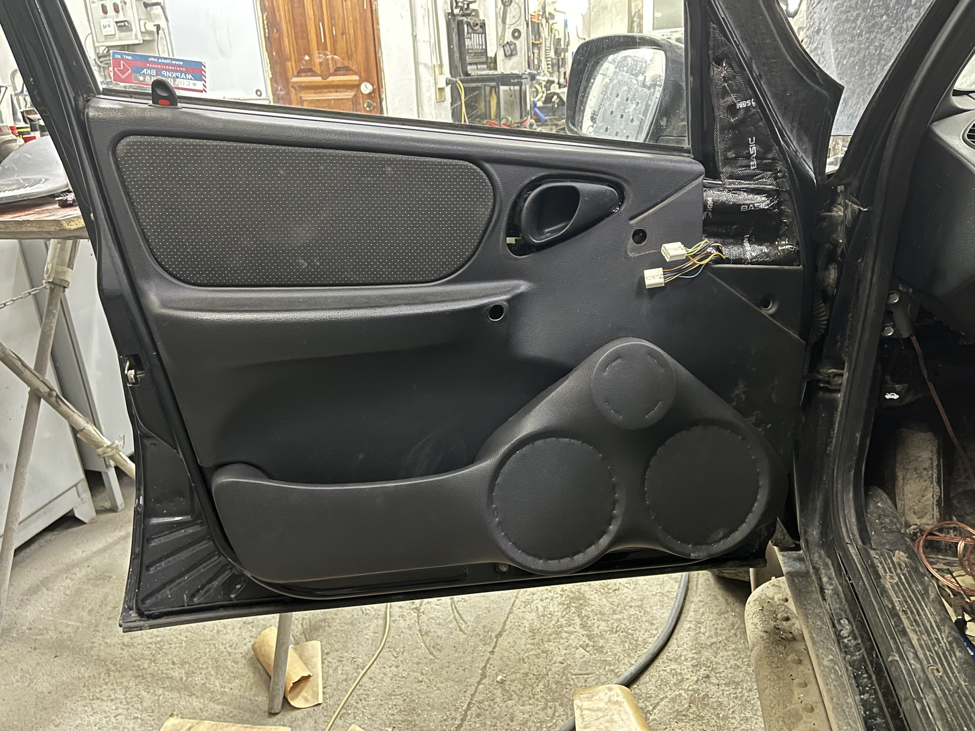

Ну и собственно итоговый результат.
Прошу СТРОГО не судить проводку бездарную на усилителях😂 это временное решение. Так как будет делаться фальшпол, и усилители спрячутся туда. Сделаю об этом так же запись. С красотой особо не заморачивался.
Звук бомба, жаль не могу вставить видео.

Мой поклон… Через эту фишку затягивать провод в дверь, сущий геморрой…
На дверь сколько листов виброизоляция надо?
Все зависит от размера листов. У меня ушло 18 листов 25 на 35см. На обе передние двери.
