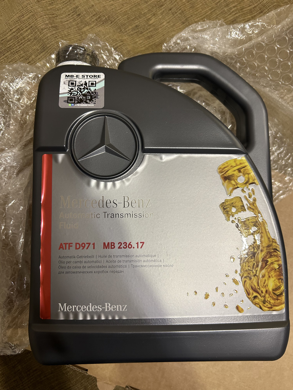

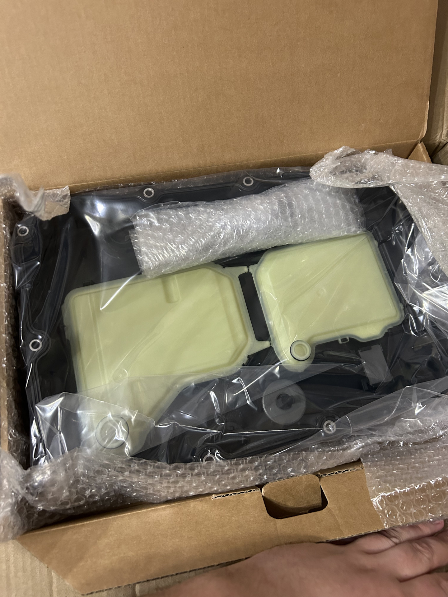

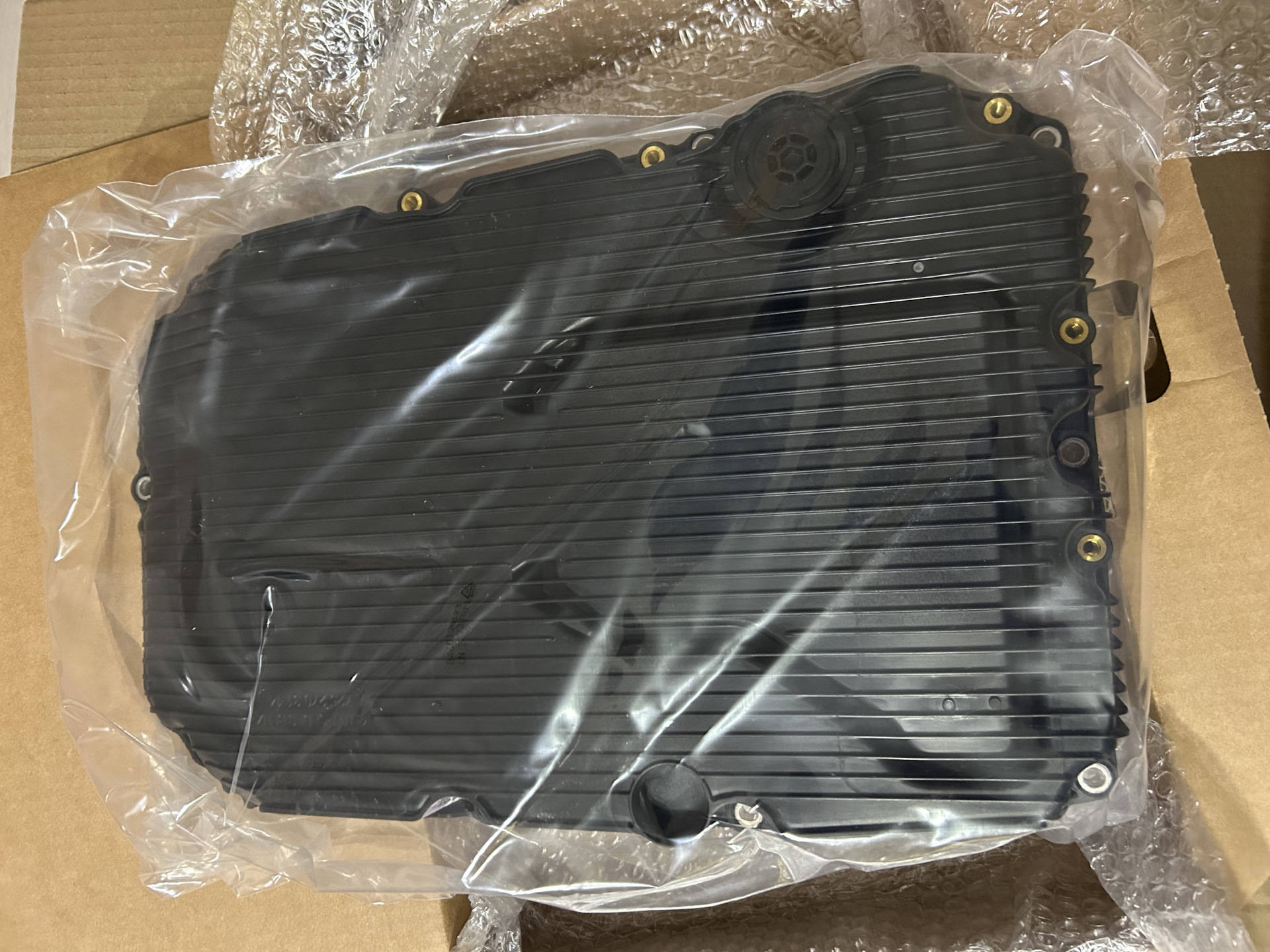

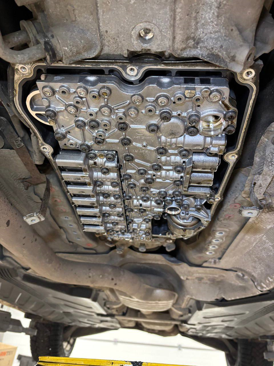

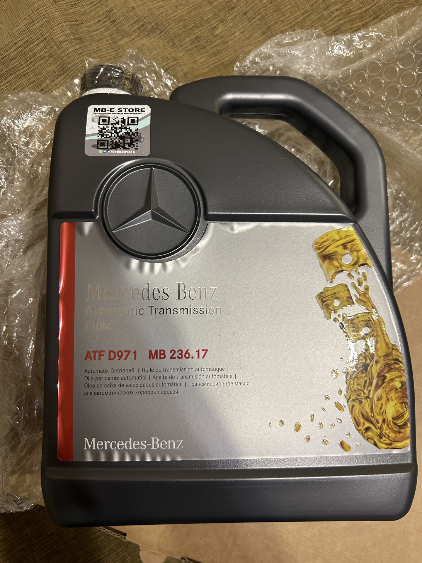

1) Обслуживание АКПП 9G-Tronic. Сливалось масло полностью (поддон, гидротрансформатор). Поддон и масло оригинал. Все делалось по технологии: нужная температура, не аппаратная замена.
После обслуживания коробки, она стала работать комфортнее по моим ощущениям, почти пропали любые рывки при переключении. Она и до этого у меня работала без проблем, теперь вообще доволен. Правда всю зиму катаю в режиме комфорт, нужно будет как потеплеет и переобуюсь протестировать как стало в спорт+.
Оригинальный набор для замены масла в АКПП 9G Tronic (10л масла MB236.17, поддон (идёт со встроенными фильтрами), пробка гидротрансформатора, 2 трубки и 10 болтов.) — 50000 руб.
Работа — 6500 руб.

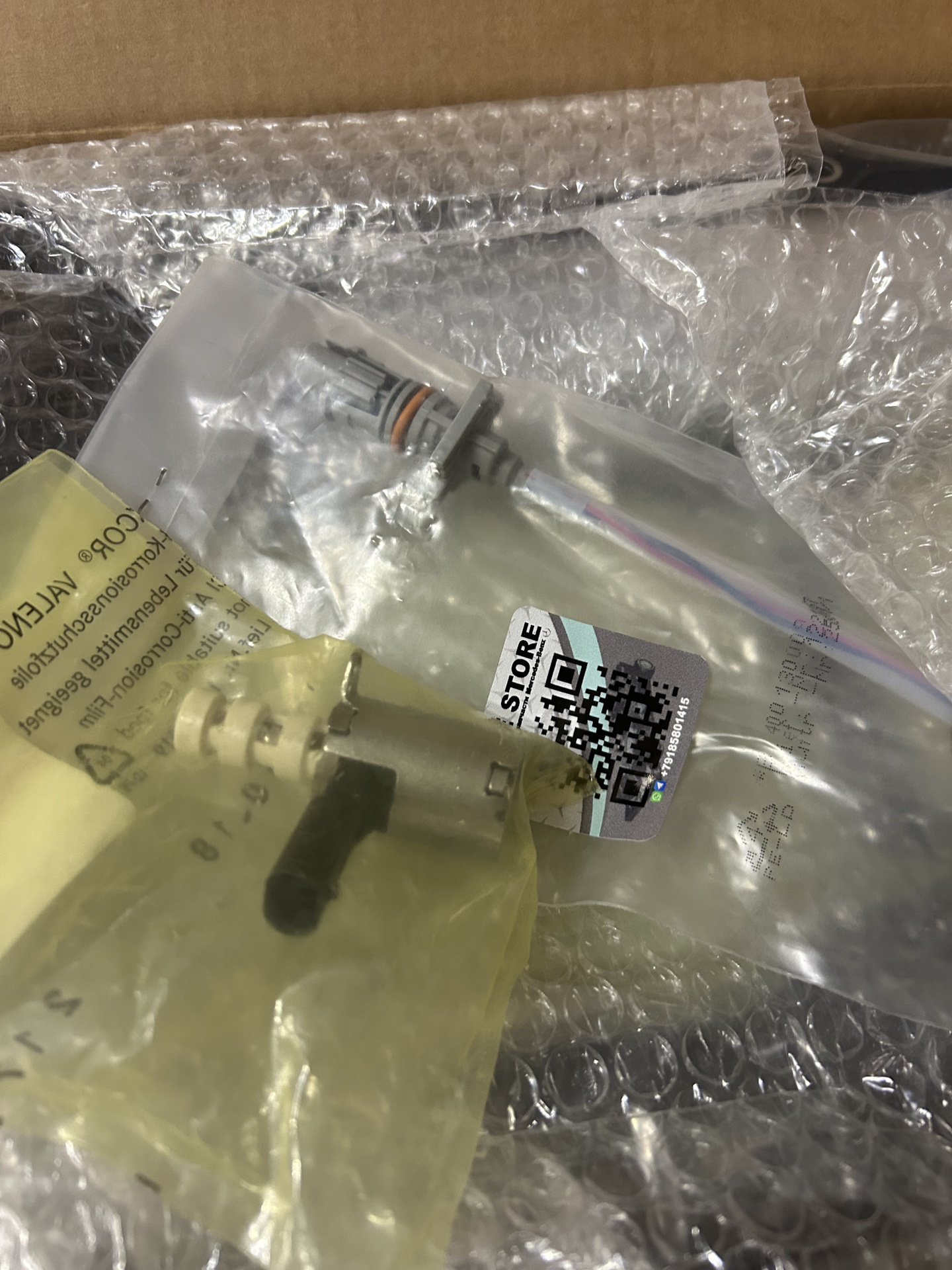

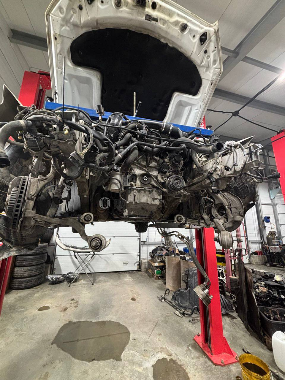

2) Замена клапана регулировки давления масла и провода для него. Часто у владельцев w205 есть ошибка P06DA00, на одной из диагностик у меня ее тоже заметили. Многие мне рекомендовали не менять клапан и забить на эту ошибку, кто-то говорил, что даже сам производитель рекомендует игнорировать эту ошибку. Аргументировалось тем, что клапан заклинил в открытом положении и давление всегда на максимум, ничего плохого. В целом логично звучит. Но я все же решил эту работу провести, сделать все так, чтобы работало как было задумано производителем.
Скажу сразу, меня объем работы шокировал ради этой замены, первый раз видел свою машину в таком разобранном состоянии. Еще постоянно в голове была мысль, ради замены такого маленького элемента, столь большой объем недешевой работы.
Оригинальные клапан и проводка — 10000 руб.
Работа по замене и разбору/сбору всего — 20000 руб.

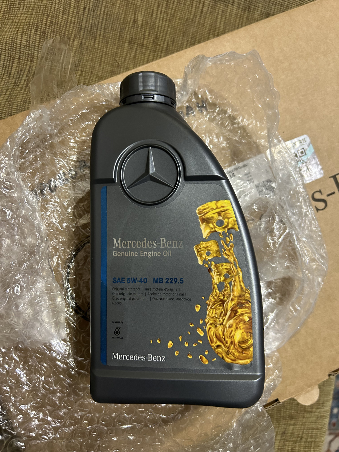

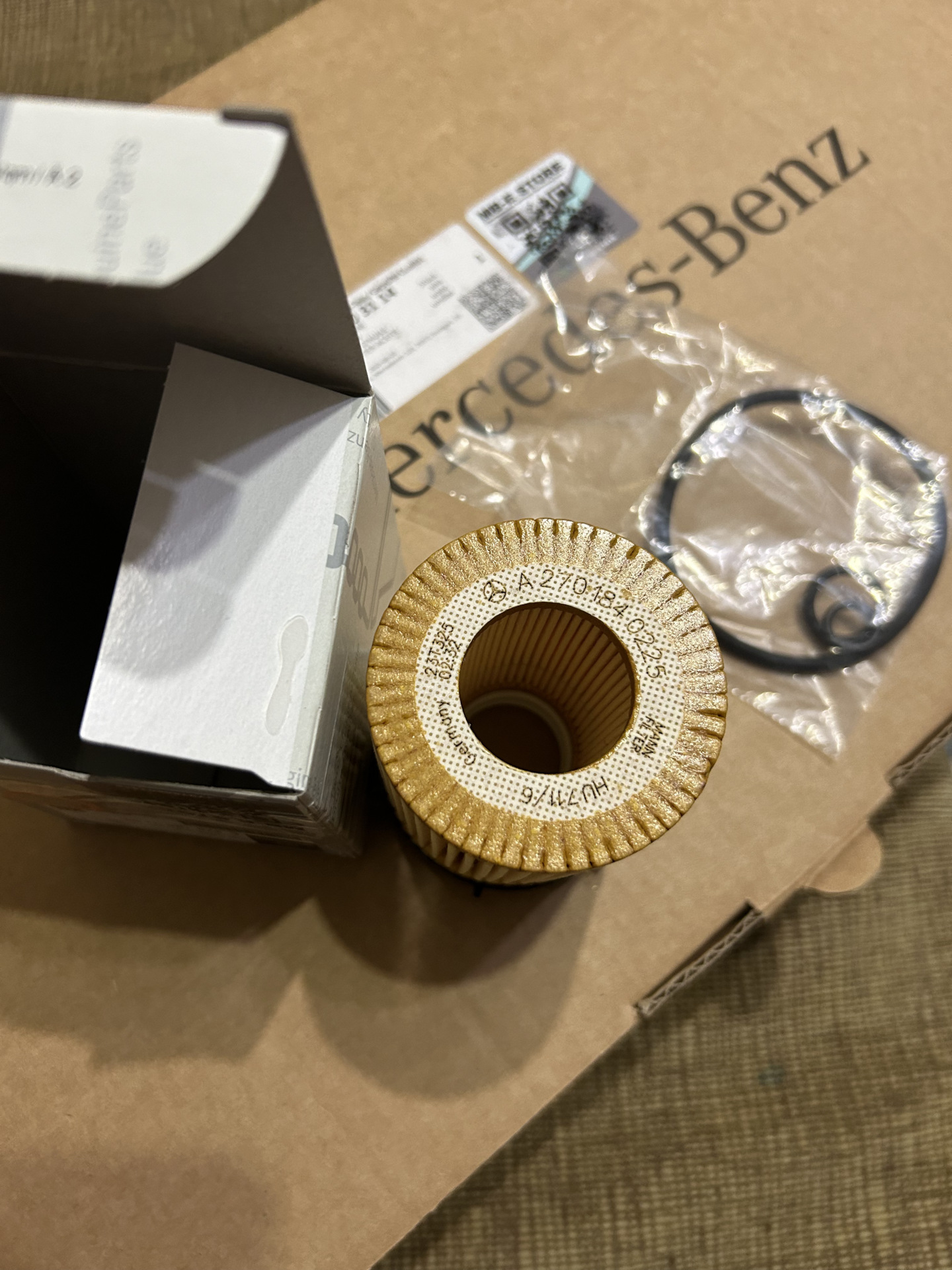

Масло мотopное opигинал MB229.5 5W40 (Made in Belgium) — 11200 руб. за 7л
Фильтр мaсляный оригинал, прокладки — 2500 руб. (прокладка сливной пробки поддона в комплекте)

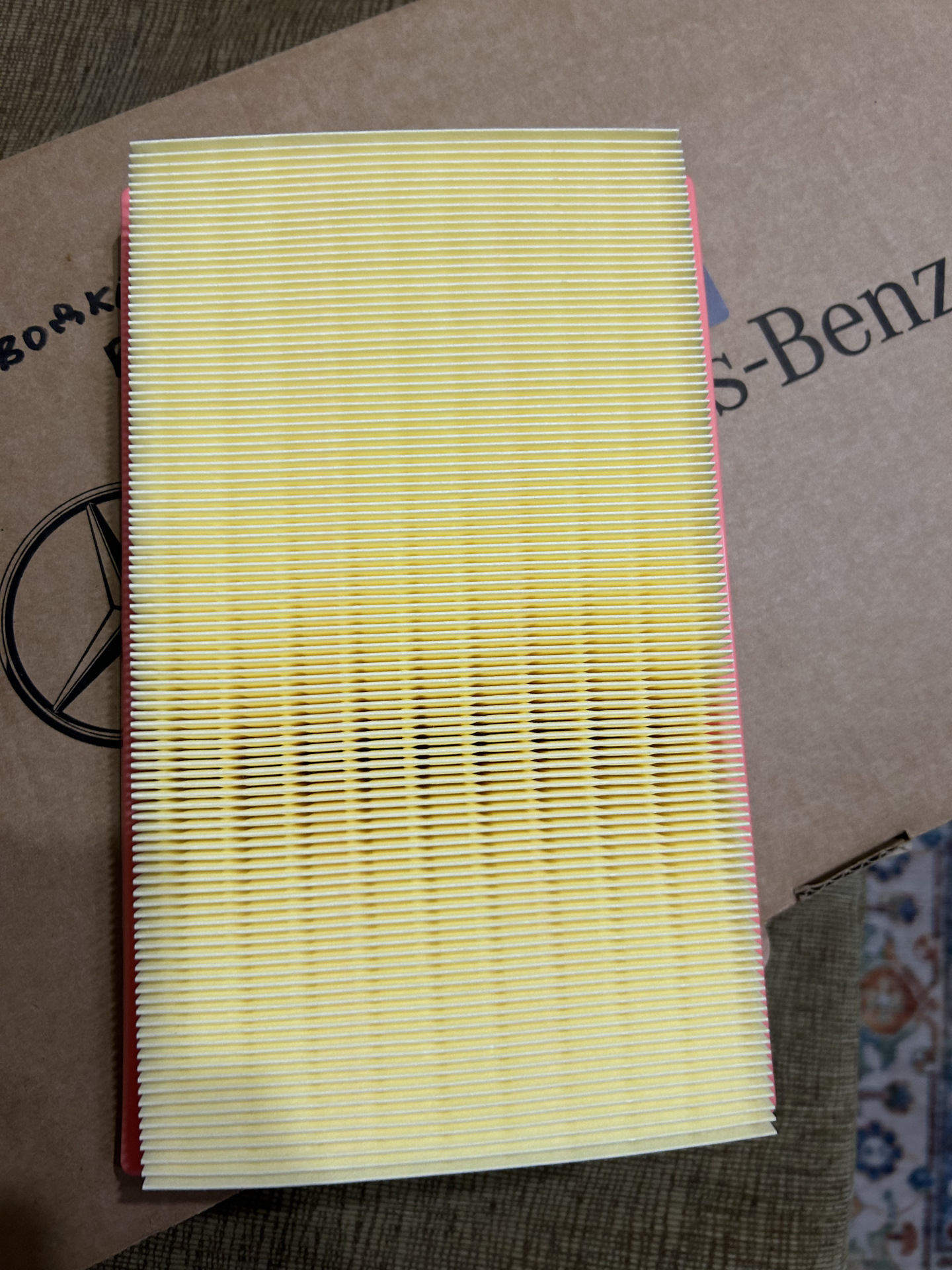

Фильтр воздушный оригинал — 3600 руб.

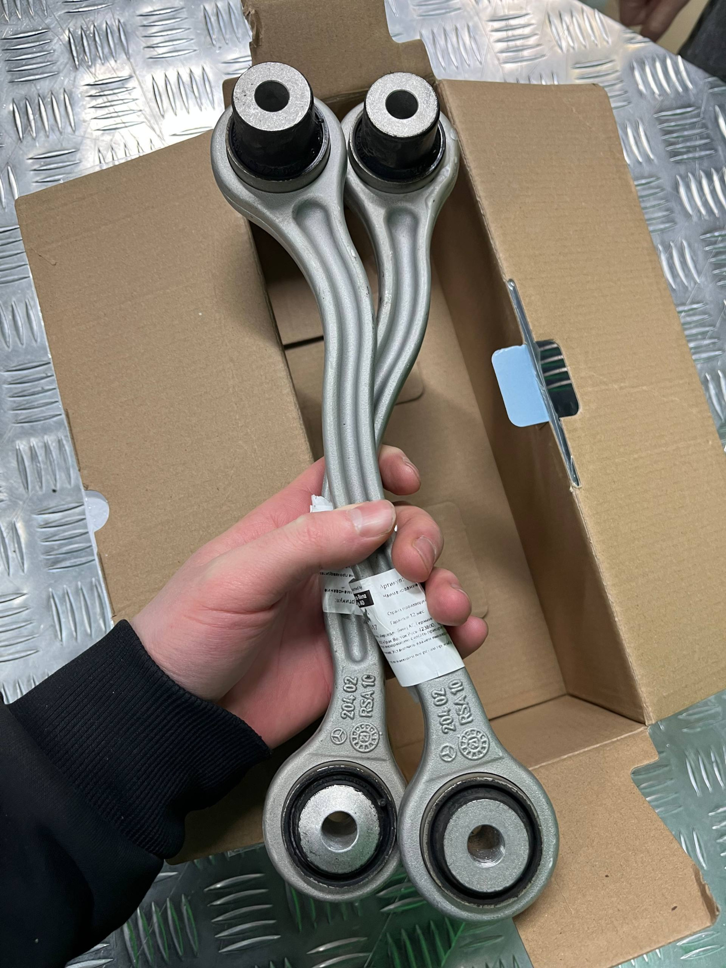

4) Замена рычагов схождения заднего моста (это которые A2053506503 и A2053506603).
Тут я сильно не вникал, на очередном сход-развале сказали, что нужно бы поменять. Решил с этим не тянуть.
Рычаги оригинал — 16300 руб.
Работа по замене рычагов — 4000 руб.

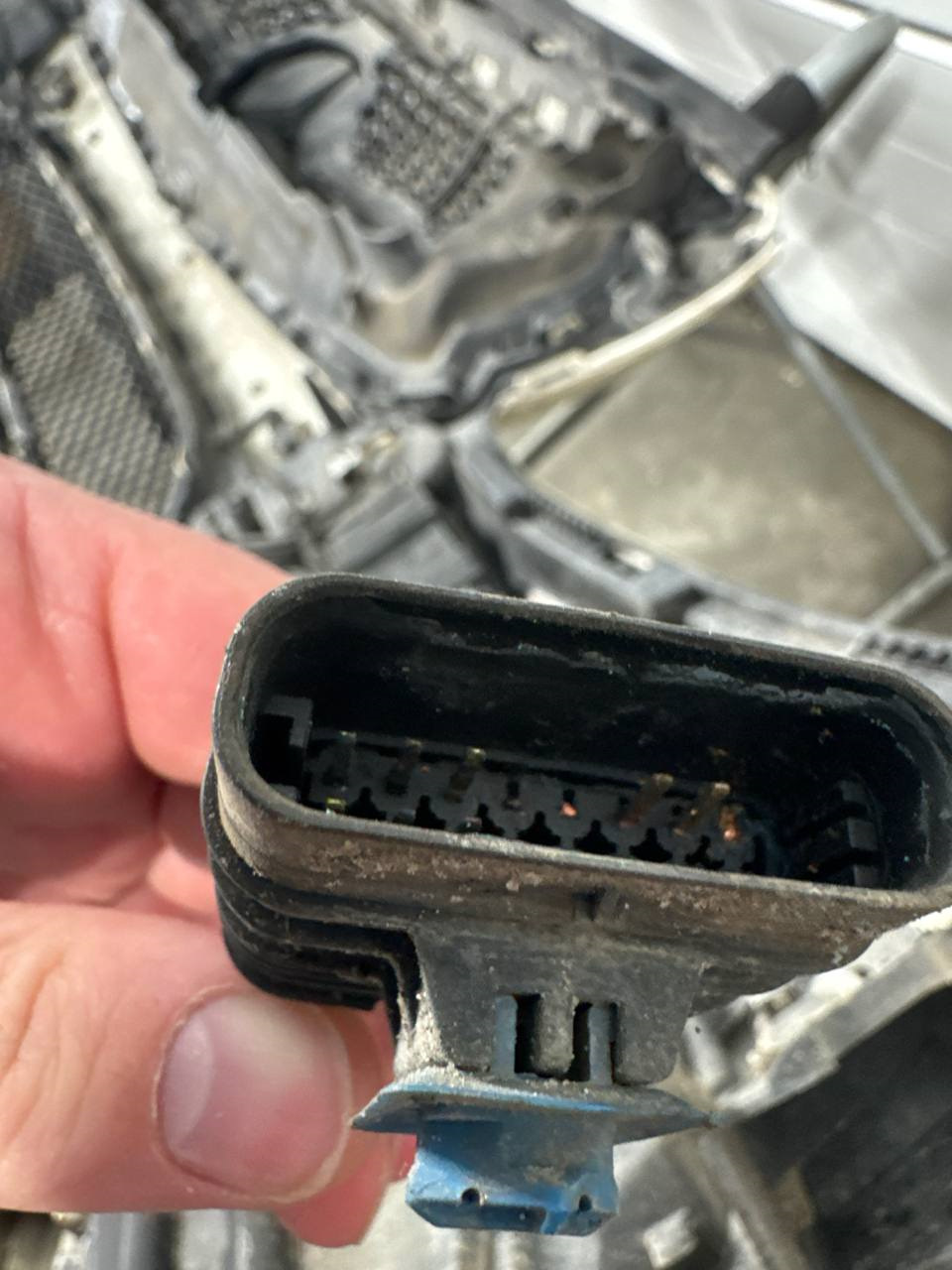

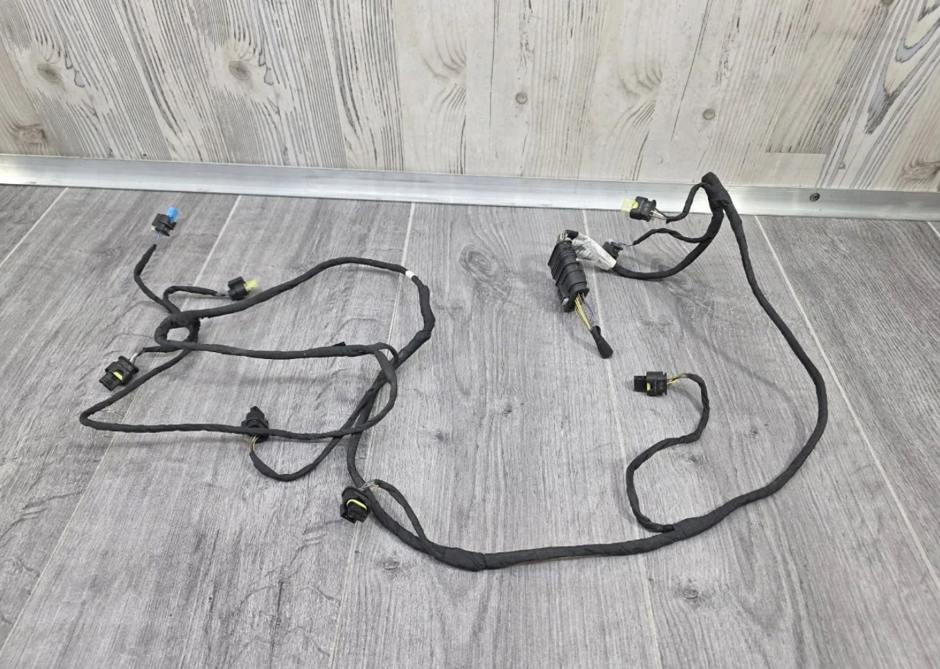

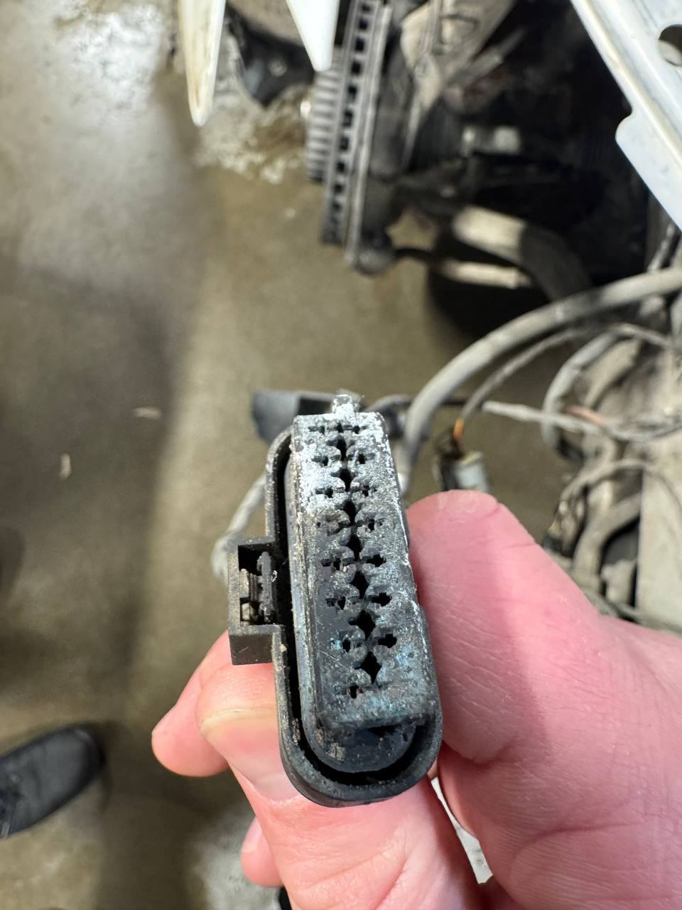

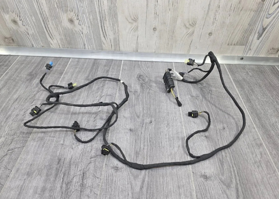

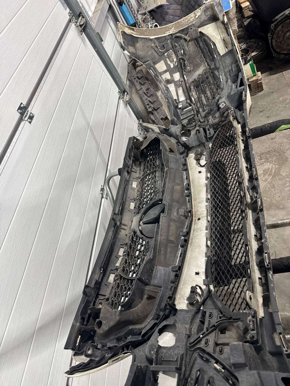

5) Замена проводки переднего бампера.
В чатах замечал, что у w205 бывает тупят парктроники и радар, особенно часто слышал от людей этой лютой зимой вылетает ошибка (Collision Prevention Assist). Поехал в сервис изучать, оказалась подгнила проводка переднего бампера, видимо там неплохо так солями с дорог их потрепало, а может мне просто не повезло.
В общем решили поменять всю проводку переднего бампера. Нашел с разборки, новые уж слишком дорогие, а разницы никакой особо.
Из сервиса фотки старой проводки:
Проводка переднего бампера оригинал — 8000 руб.
Работы по замене — 9000 руб. (снятие/установка бампера, замена проводки, и там еще что-то с одной фишкой делали).

привет, развальные болты старые поставили?
Привет. Кстати не знаю даже, я отдавал ребятам в сервис только рычаги, может конечно они ставили, у них были. Нужно узнать. Обязательно новые нужно тоже?
Да вот хз, но я думаю, если они не резали твои рычаги, то твои оставили, новые тоже не пять копеек стоят
Когда в следующий раз поеду что-нибудь делать или на ТО, узнаю, а так реально даже не интересовался.

Клапан масляного насоса заклинить не может, там возвратная пружина стоит. Если бы он мог заклинить, то он бы клинил и в рабочем состоянии. Выходит из строя только проводка к нему. При обрыве провода насос молотит в режиме максимальной производительности, что плохо для экологии, но очень хорошо для двигателя в целом. Клапан и проводка стоили 4 тыс. когда доллар был по 90 сейчас должны стоить дешевле.
Да, у меня полетел именно провод к нему, в сервисе сказали его только менять. Но я, пообщавшись с владельцами w205, получил инфу, что лучше сразу и клапан менять, он тоже выходит из строя со временем, чтобы потом еще раз не переделывать всю эту работу. Так многие и делают кто лезет туда. Ну то есть переплатить условно 5 тыс. за клапан в моменте, чтобы потом когда-нибудь опять 20 тыс. платить за работу.
По поводу цены. Я у разных поставщиков спрашивал цены, находил дешевле, за 6-7 тыс. руб., но решил заказывать в проверенном месте где и всегда. Поэтому возможно в этом пункте переплатил, но знаю, что 100% оригинал.
По клапану что он выходит из строя нигде инфы нет, ни у бывших ОД, ни в сервисах, ни в инете…просто перестановка…
Я решил перестраховаться, 3 владельца точно порекомендовали заменить и клапан тоже. На самом деле сам я инфы тоже особо по клапану не нашел. Но пусть будет так теперь.
