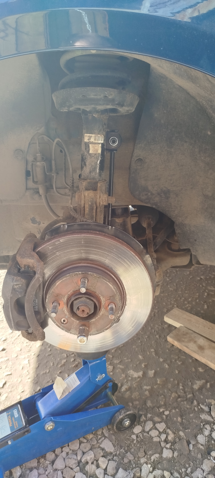

Когда купил новую машину и осматривал её первый раз снизу, то весьма удивился стойкам стабилизатора из пластмассы, подумал еще, что такие точно долго не проживут — но нет, почти 5 лет и 80 тыс. км они продержались.
После зимы сдалась одна с левой стороны. Начала проявлять себя побрякиванием на мелких неровностях.
Снял её, так и есть — разболтался нижний шарнир, вымыло смазку, хотя пыльник был целый.
Заменил обе, т.к. вторая тоже была на подходе.

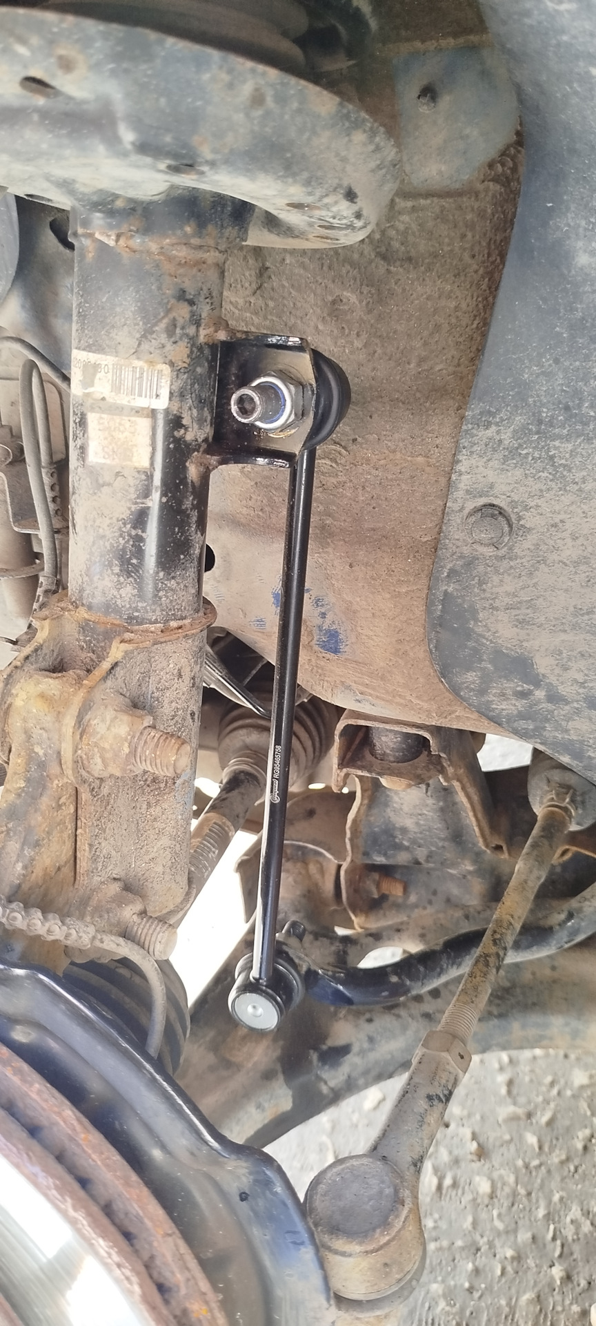

На замену взял фирму Riginal "усиленные", металлические, по акции на Озоне около 600 руб./штука. Крепкие, шарниры сидят плотно и от руки проворачиваются с трудом.
www.ozon.ru/product/stoyk…-g-v-cobalt-gm-598998181/
Заменил самостоятельно в гараже, для откручивания заводских нужен накидной ключ на 18, и звездочка Torx Т40 или Т50. Снизу крепеж не открутился, плюнул и срезал болгаркой.
Новые стойки фиксируются гайкой на 19 + фиксатор ключ — шестигранник.
И 2 домкрата. Один — поднять машину и снять колесо, другой — поддомкратить под шаровую, чтобы стойка вышла.
С новым стойками передок стал пожёстче, чётче управление и устойчивость в поворотах.
В принципе, поскольку в 95 % случаев у стоек раньше изнашивается нижний шарнир, спустя год их можно снять и перевернуть, для равномерного износа. Ну это если есть время и желание, конечно.
И сразу переобулся на лето.
В марте +15 С в нашем регионе еще не помню ;)
