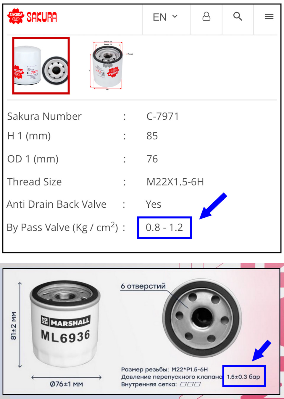

3️⃣ Давление открытия перепускного клапана
Для 1016056847 есть довольно обширный выбор аналогов — все они с разными величинами давления перепуска, от 0.8 до 2 атм… какой вариант лучше?
На первый взгляд, лучше тот фильтр, у которого давление перепуска ближе к этому параметру у оригинального.
По замеру Александра, давление перепуска в ориге равно 2.45 атм:
⚠️ Однако, не все так просто.
Во-первых, я прошерстил распилы других фильтров на канале и сравнил расчеты Александра с паспортными данными на фильтры. В большинстве случаев они выше паспортных примерно на 30%. Возможно, дело в методике измерения, а возможно, просто в допустимом разбросе параметров.
Например, некоторые производители масляных фильтров вполне официально допускают такой разброс: Сакура 0.8-1.2, Маршал +\- 0.3…
Во-вторых, сама по себе величина давления перепуска мало о чем говорит. Просто узнать величину перепуска у оригинала и найти аналог с таким же — неправильный путь.
Правильный — распиливать фильтр и смотреть какая внутри бумага.
Суть в том, что клапан открывается не при определенном давлении — а при определенном перепаде давлений.
Очевидно, что дельта давлений до и после масляного фильтра постоянно меняется в разных режимах работы двигателя, а также зависит от вязкости масла и состояния фильтрующего элемента.
При этом клапан масляного фильтра неизменно открывается только при определенной дельте давлений — ее и пишут в характеристиках фильтра.
Когда масло свободно течет через фильтр, то дельта давлений составляет около 0.2-0.3 атм (22-29 кПа):
Эта разница в давлении 0.2-0.3 атм на входе фильтра и после него — как минимум есть всегда.
А когда масло очень густое (холодный пуск), или при резком увеличении оборотов двигателя, или когда фильтрующий элемент загрязняется со временем, то давление на входе фильтра увеличивается — до тех пор, пока не начнет превышать силу сопротивления со стороны пружины клапана — и тот откроется:
Часто встречается ошибочное мнение, что у масляного фильтра должно быть как можно большая величина давления перепуска: якобы масло будет чаще проходить именно через фильтрующий элемент, а не в обход него.
Представьте ситуацию, что нам с вами нужно разработать аналог для оригинального фильтра. Сделаем давление перепуска как у большинства фильтров около 1 атм, а бумагу закупим самую топовую, плотную как у оригинала… У такой бумаги итак большое сопротивление входному потоку масла, а спустя несколько тысяч пробега, когда фильтрующая бумага забьется масляным шламом, оно станет еще больше… и масло будет почти постоянно идти в обход фильтрующего элемента. И что нам дала топовая бумага?
А что будет, если мы закупим для нашего фильтра более простую бумагу, потоньше? Тогда небольшое давление перепуска 1 атм, при котором клапан открывается, будет вполне адекватно низкому сопротивлению фильтрующего элемента, и все будет ок: бОльшую часть времени клапан будет закрыт, а масло будет фильтроваться. То есть бумага хуже, а результат лучше…
Либо нужно подбирать пружину и размер клапана такими, чтобы увеличить давление открытия атмосфер до 2 — тогда можно смело использовать более плотную и толстую бумагу. Так и делают во многих фильтрах Mann, например.
Думаю, смысл понятен.
⚠️ Таким образом, сама по себе величина давления перепуска мало о чем говорит. Поэтому при выборе заменяющего фильтра этим давлением, условно говоря, можно пренебречь,
оно подбирается производителем фильтра на основе характеристик даже не столько ДВС, сколько самого фильтра.
Просто узнать величину перепуска у оригинала и найти аналог с таким же — вообще не правильный путь.
Правильный — распиливать фильтр и смотреть какая внутри бумага и какой клапан.
⚠️ Давление перепуска у масляного фильтра должно превышать минимум 0.3 атм. Иначе клапан постоянно будет в открытом состоянии и масло будет идти через него, вообще не фильтруясь. У большинства масляных фильтров с перепуском нет проблем, давление открытия клапана выше 0.3 атм в несколько раз (чаще всего 0.8-1.2 атм).
Проблемы только с некачественной палью: там либо нет вообще перепускного клапана (муляж), либо он с очень слабой пружиной.
Как например, у поддельного Манн —
— клапан открылся уже при 0.1 атм. С таким фильтром масло постоянно будет течь в обход фильтрации.
