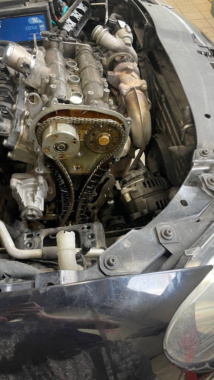

-Замена полного комплекта ГРМ;

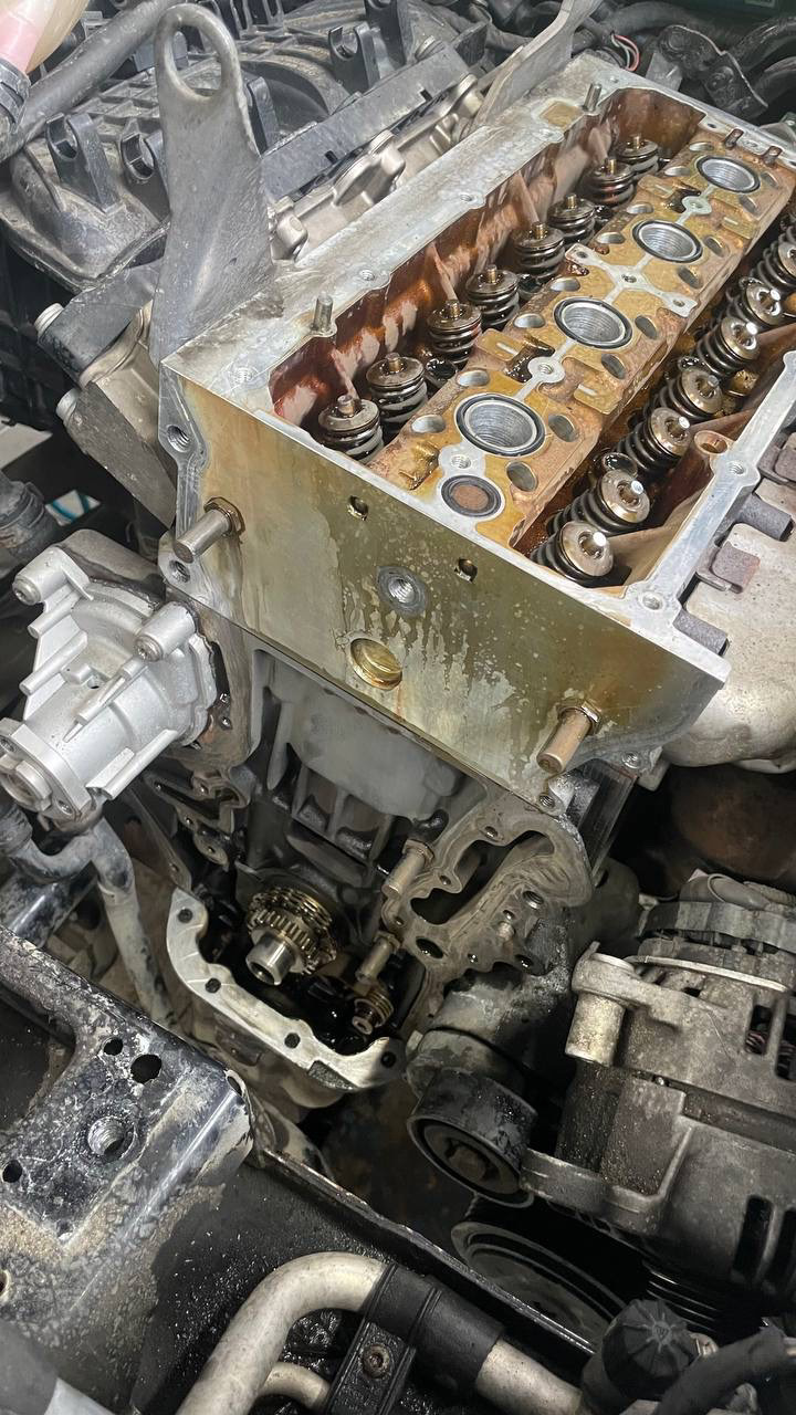

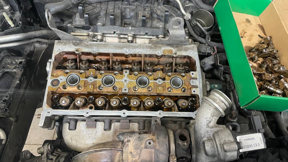

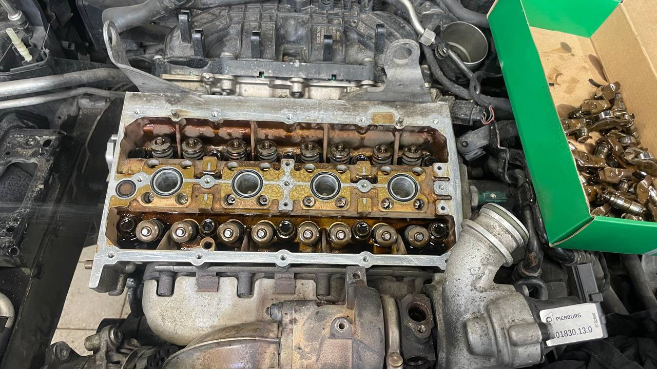

-Переклейка постели распредвалов;
-Замена гидрокомпенсаторов;

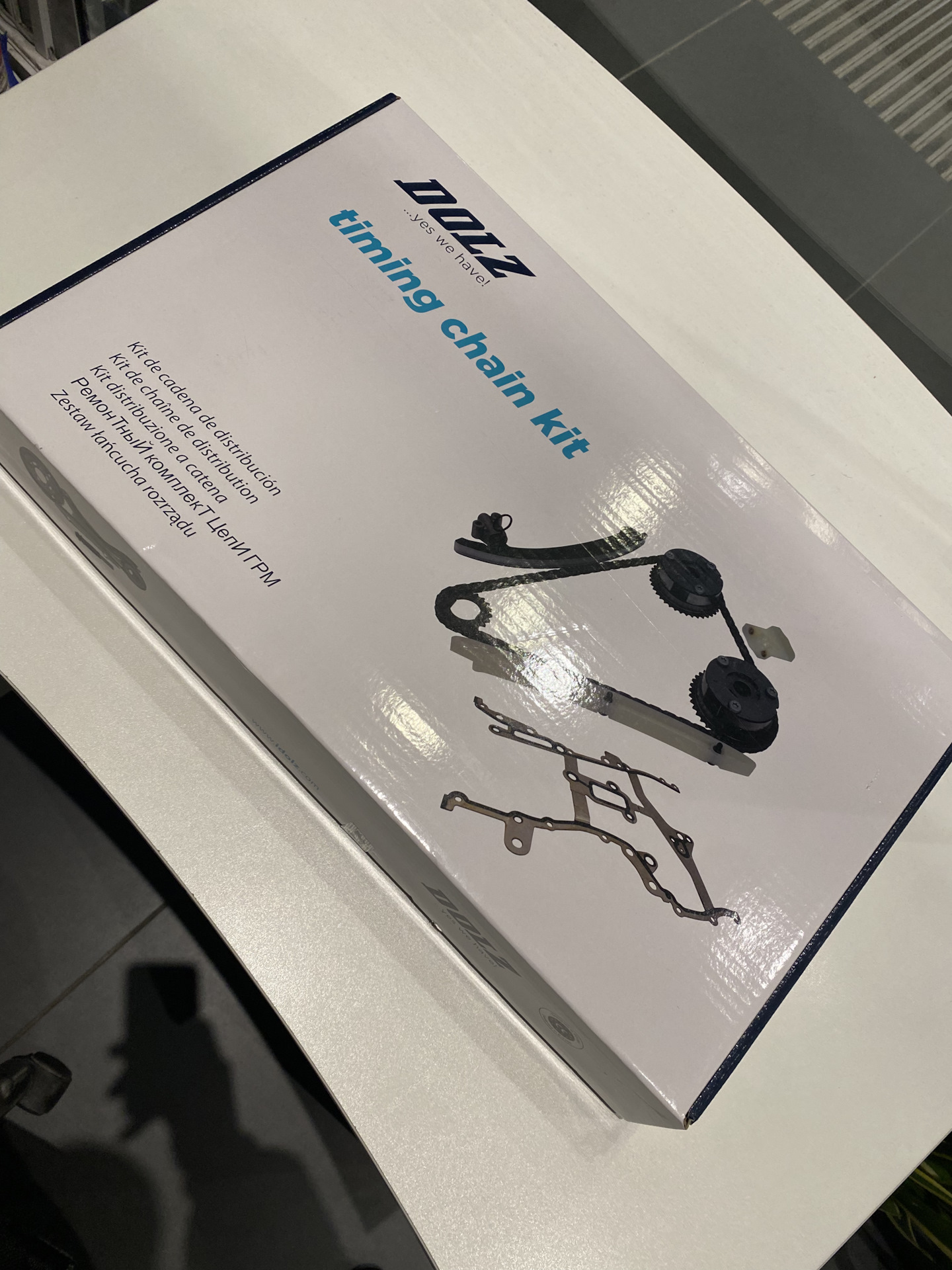

Недельный марафон по поиску инфы что лучше поставить, какой фирмы, брать полный комплект или собирать самому закончен)))

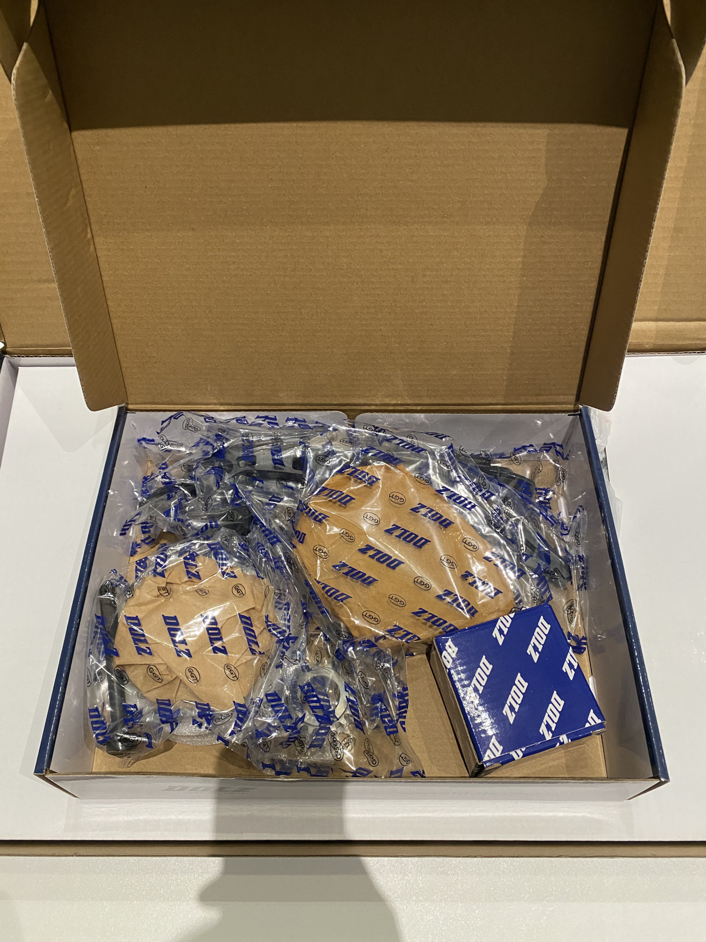

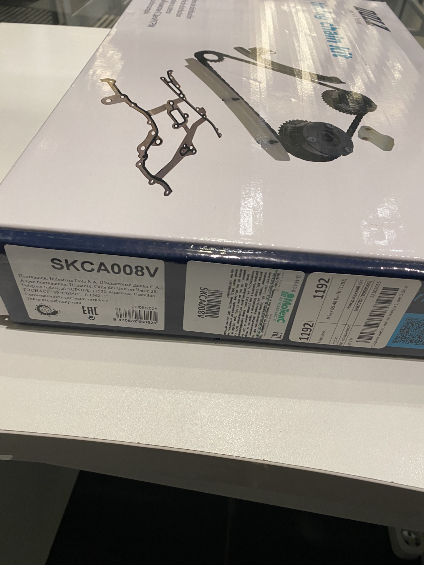

В итоге был приобретен из наличия в городе полный комплект грм DOLZ SKCA008V
Встало все отлично без вопросов.
Комплект имеет все необходимое кроме уплотнителя втулки коленвала и уплотнителей болтов лобовины…

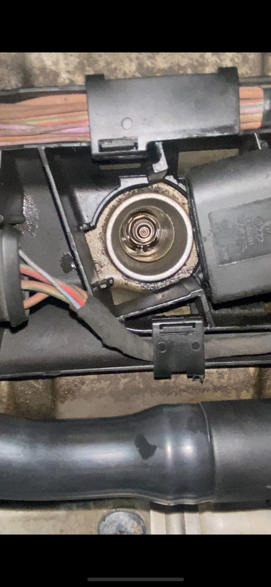

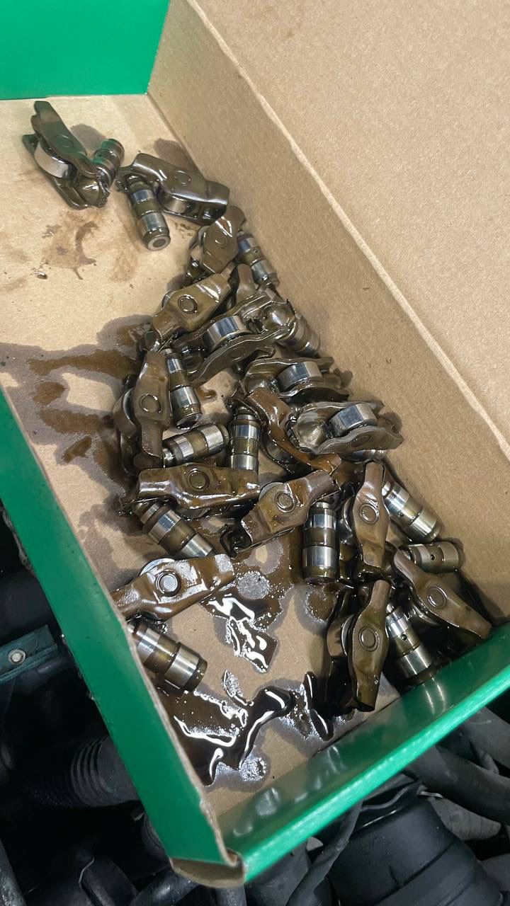

Была давняя проблема — попадание масла в свечные колодца, наконец то добрался и до этого момента, при переклейки постели выявили умершие гидрокомпенсаторы, следствием чего и являлся сильный дизельный стук на холодную, приобрел INA 420009810 16шт,

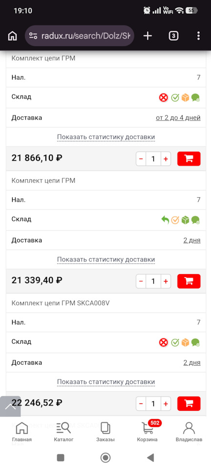

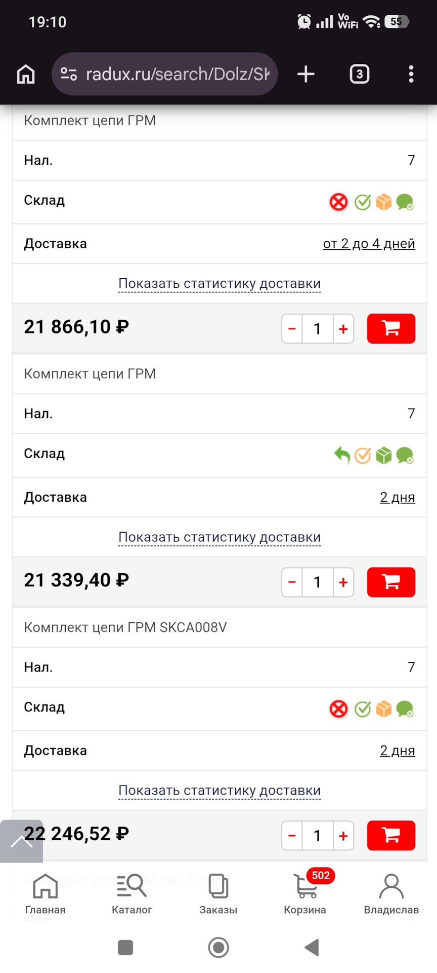

Сколько за комплект ГРМ отдал?
Комплект вышел 37 тыс₽
Спасибо, а то посмотрел у себя в интернет магазине, ценник начинается от 18, но это будет паль 100%
Ну у нас все дороже, + еще брал из наличия и скидки не было, под заказ дешевле
Ну возможно, просто у меня такой ценник у норм поставщика
Да нормальная цена мне кажется, я с магазина брал в розницу, заказывать побоялся, потому что были опасения что не подойдет
Так я у вас и узнал поэтому цену, чтобы ориентироваться и не попасть на паль)
