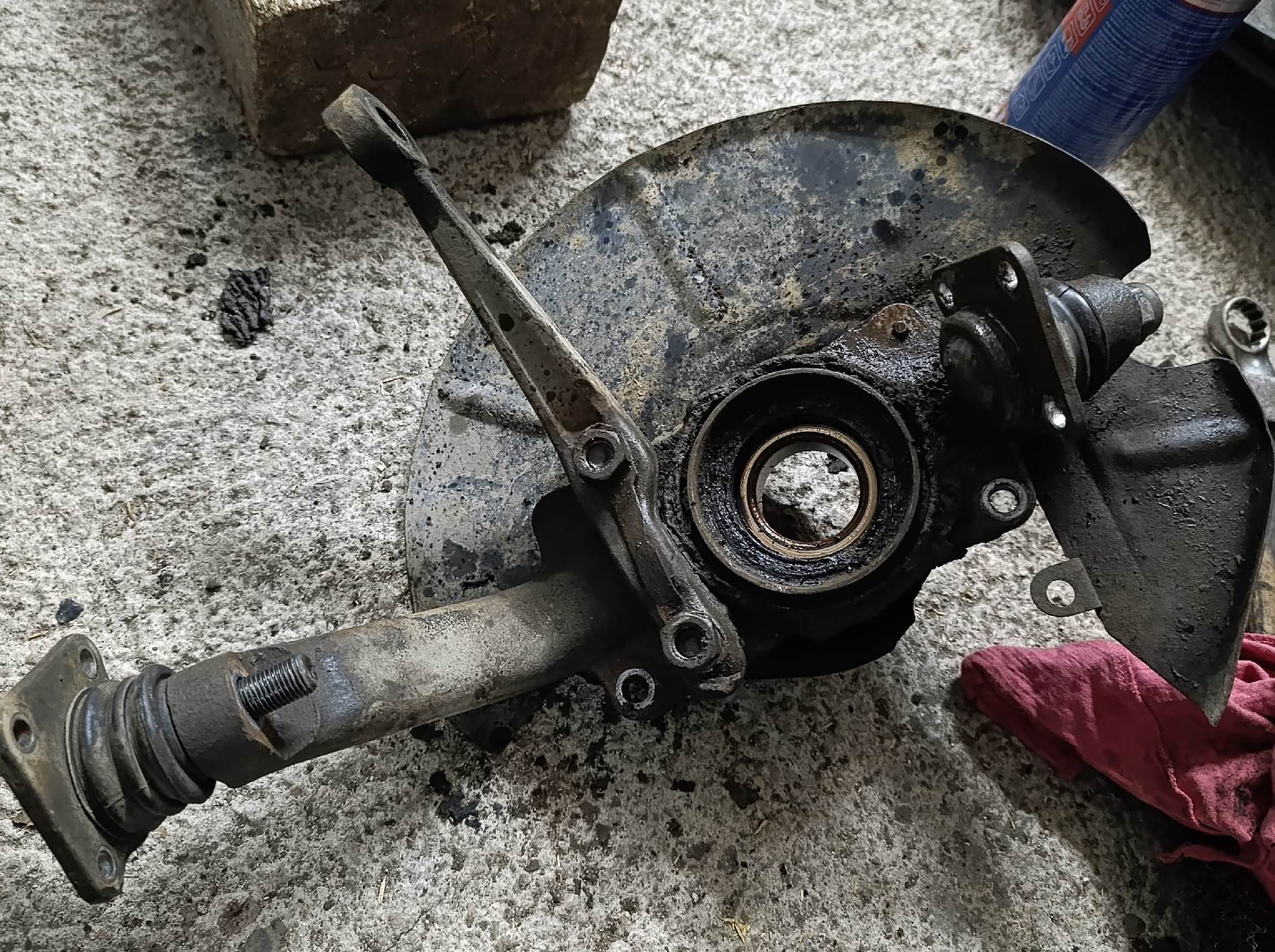

Ну поехали, начала с правой стороны, тут я подшипник не менял
Убита оказалась ступицу, прохавал подшипник дорожку, подшипник под замену.

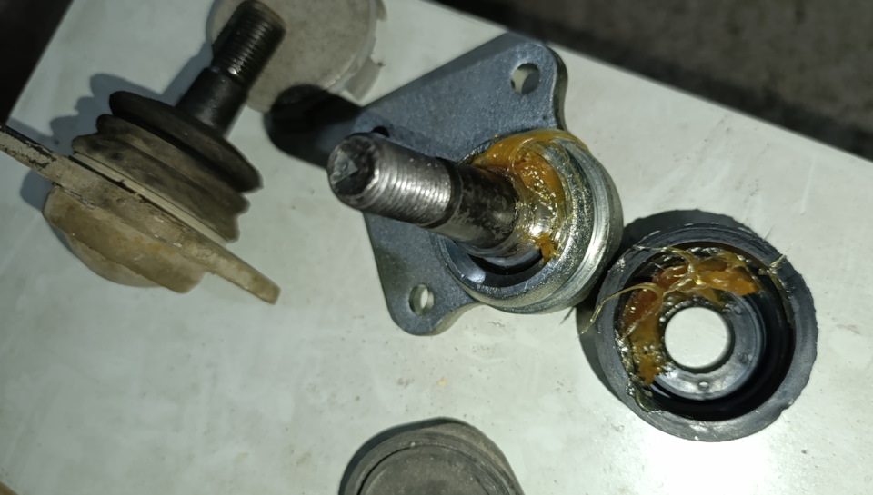

Всё разбираем, со старого узла, забираем сошку и пыльник суппорта, а так же одну шаровую, у меня они свежие, ставить новые не вижу смысла.

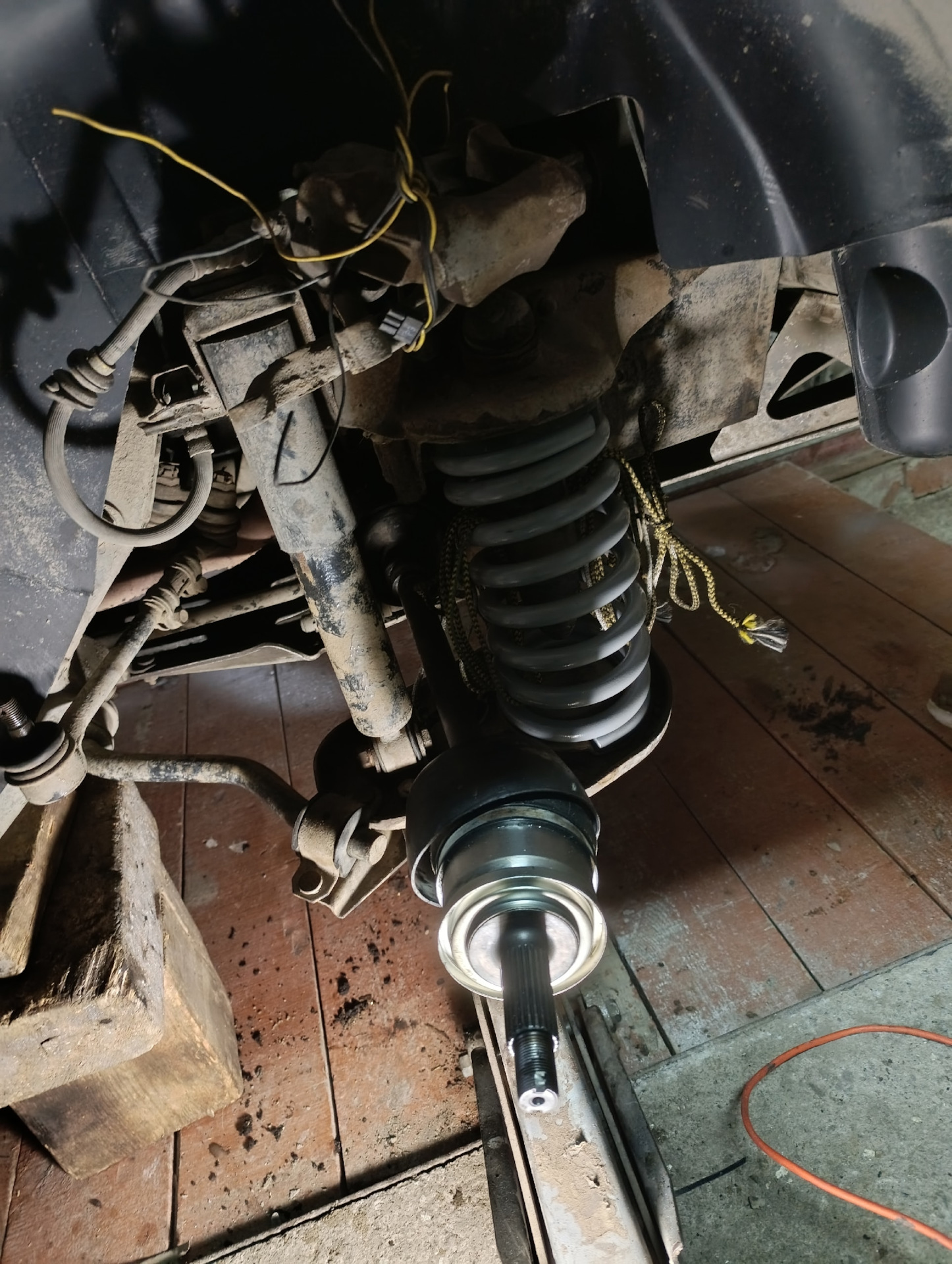

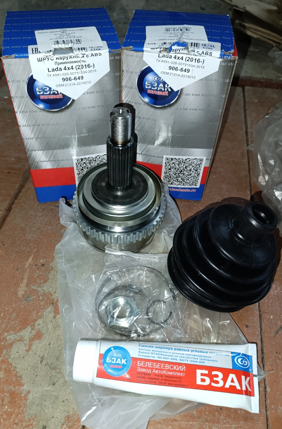

Раз меняем гранату внешнюю с 2123 на 21214м, меняем и пружины, выбрал пружины КАС 1777р и долго меня мучающий вопрос с "проставками" Tuning4WD 2009р, заряжаем новый комплект(кольцо АБС с гранат спиливаю, у меня нет АБС):
Правая сторона для первого этапа готова
И берёмся за вторую сторону:
Тут я понял, что иду в правильном направлении, граната левая была почти мертва(люфт будь здоров), видать смазка шрус ОИЛРАЙТ гамно, превратилась в глину. Пыльник был цел.

А дальше я не смог сам запрессовать новые ступицы в кулаки… Вот это и есть проблема, которая если что ждёт нас в лесу )
Едем в сервис к другу, и прессом он мне закатил это всё за минут 5…
После ставим в низу кулака, новую шарову 21214м с вытянутой площадкой, а сверху шаровую 2123.
