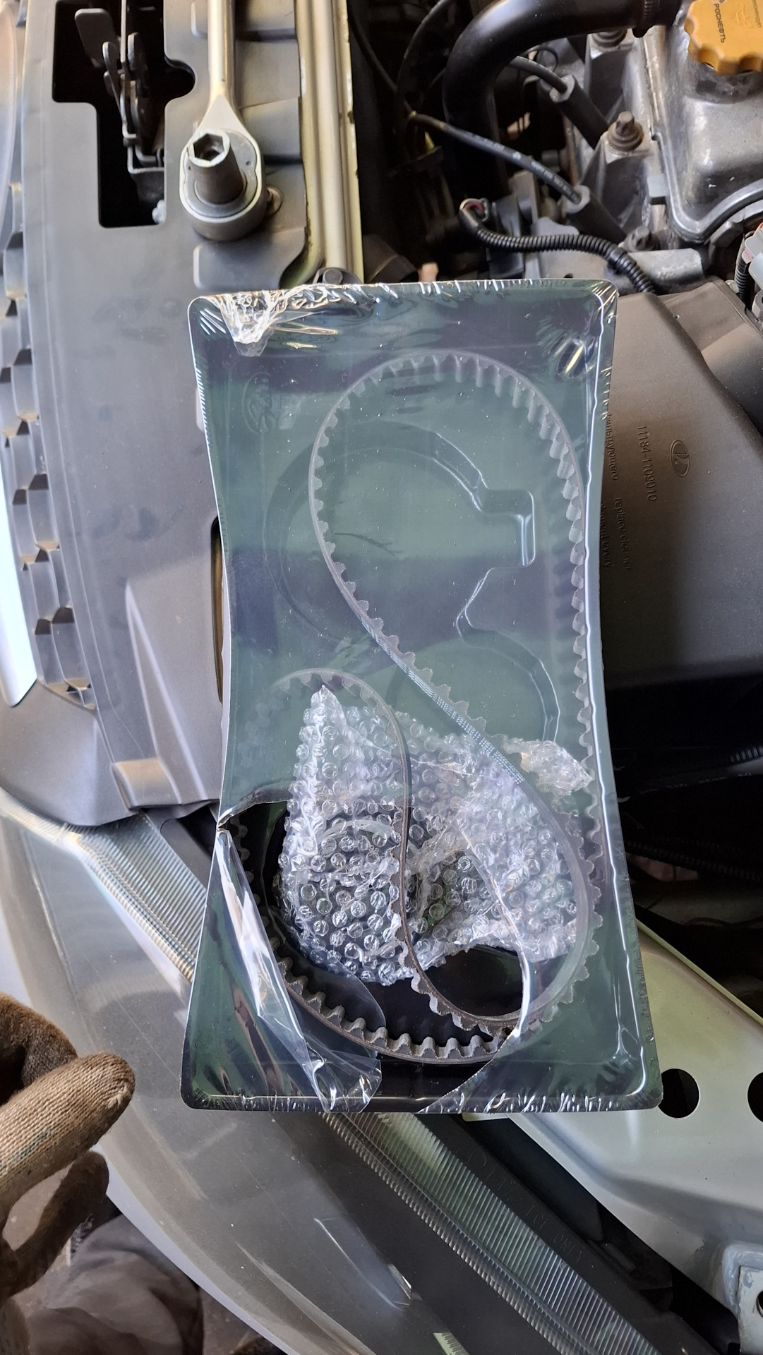

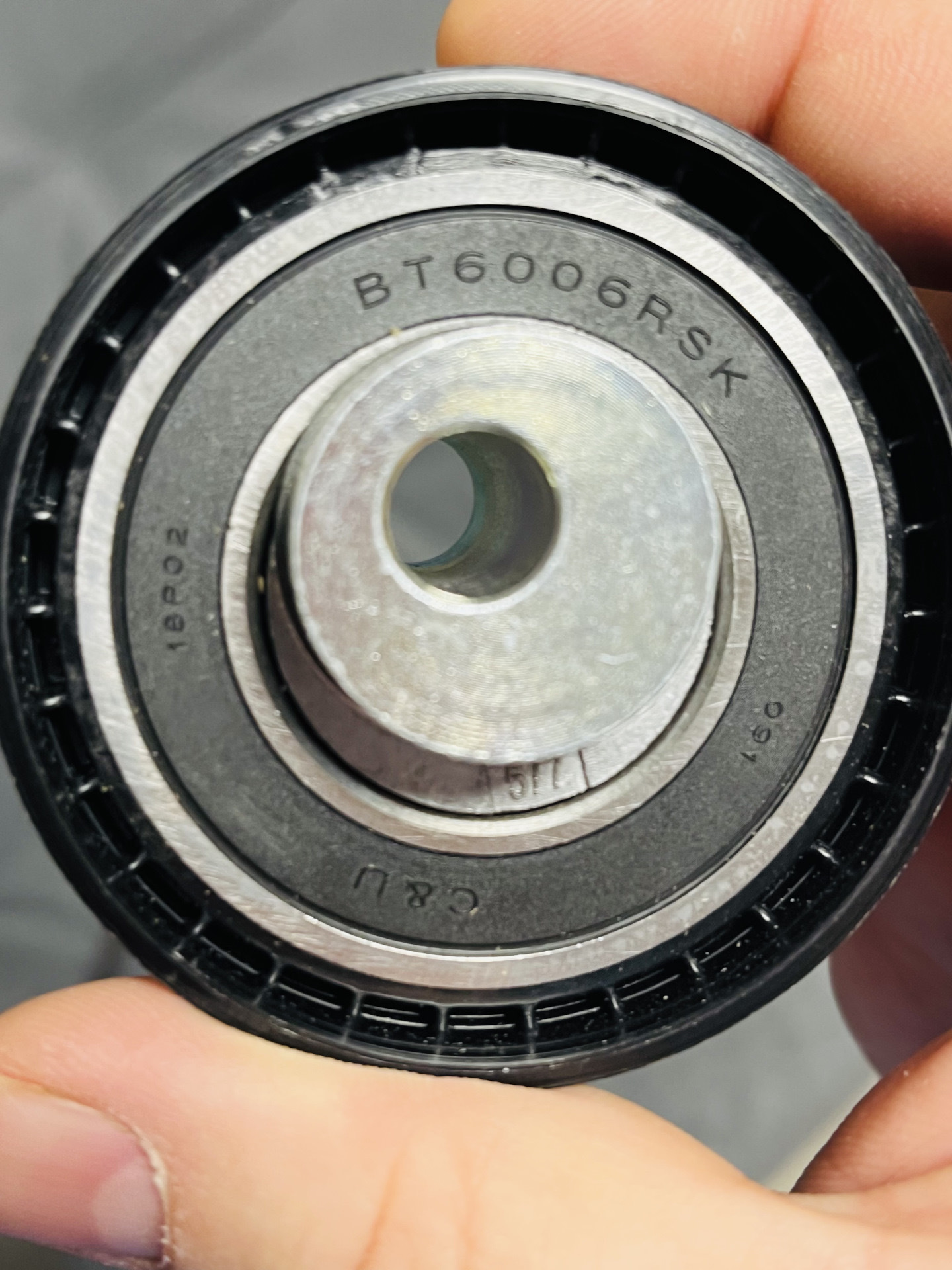

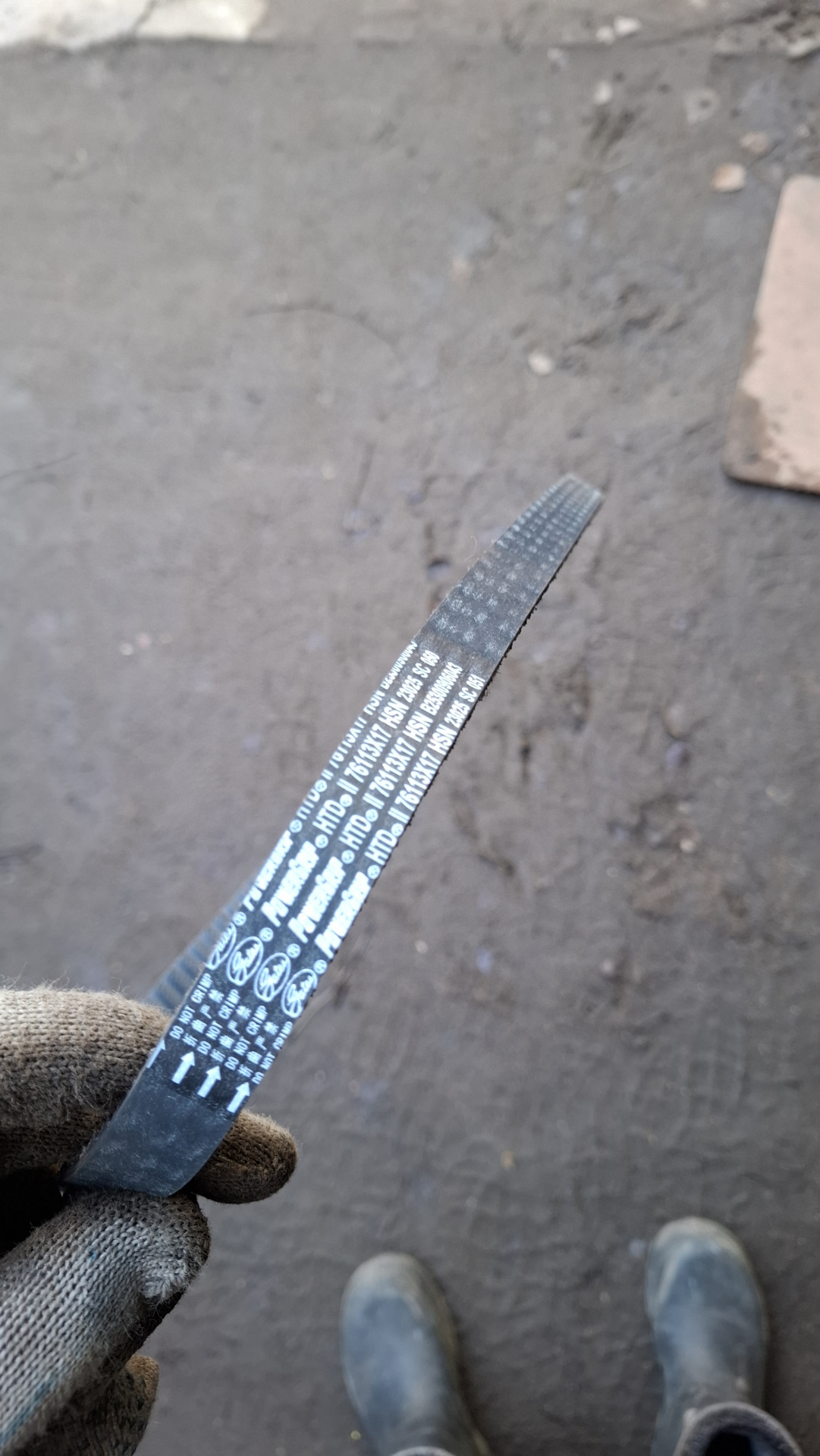

Был заказан ремень с роликом, пришёл пора менять))))
Всё запаяно, заклеяно по куар пробился))

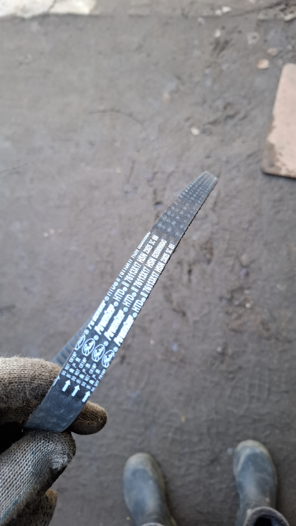

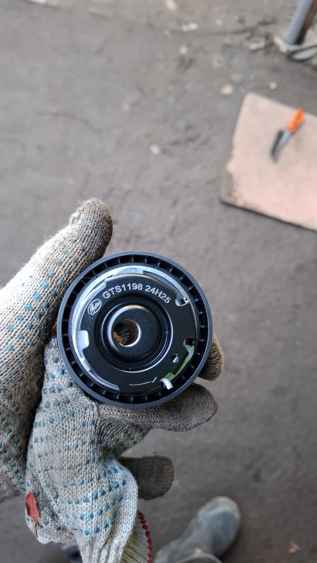

Ремешок)
Ролик)

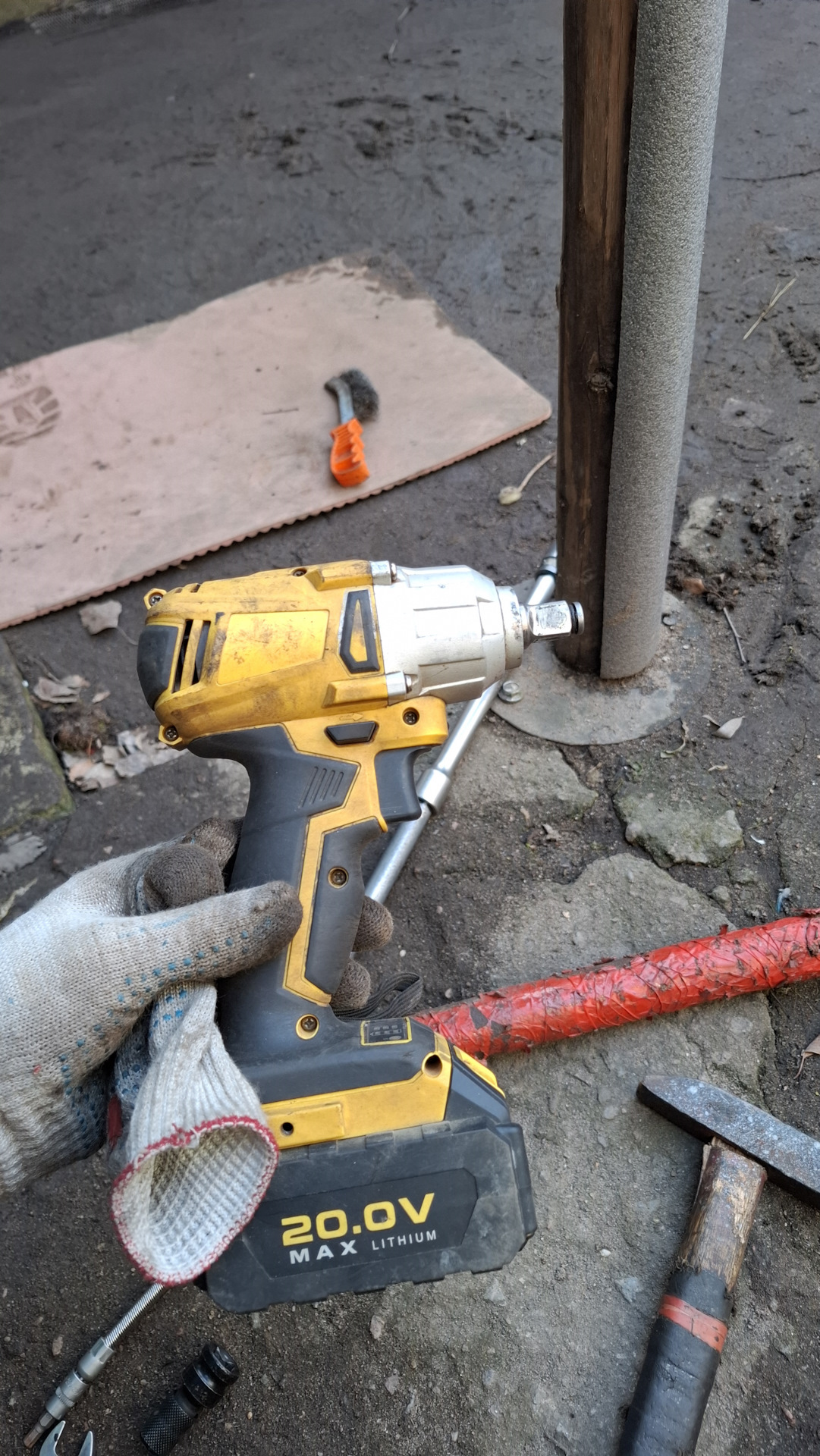

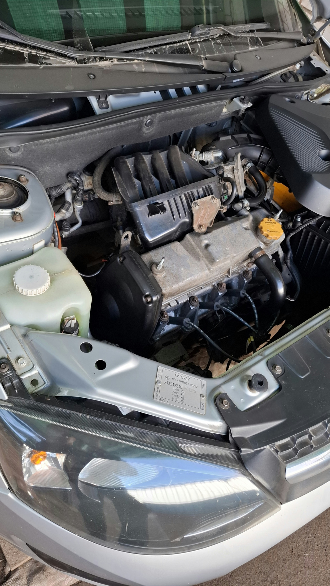

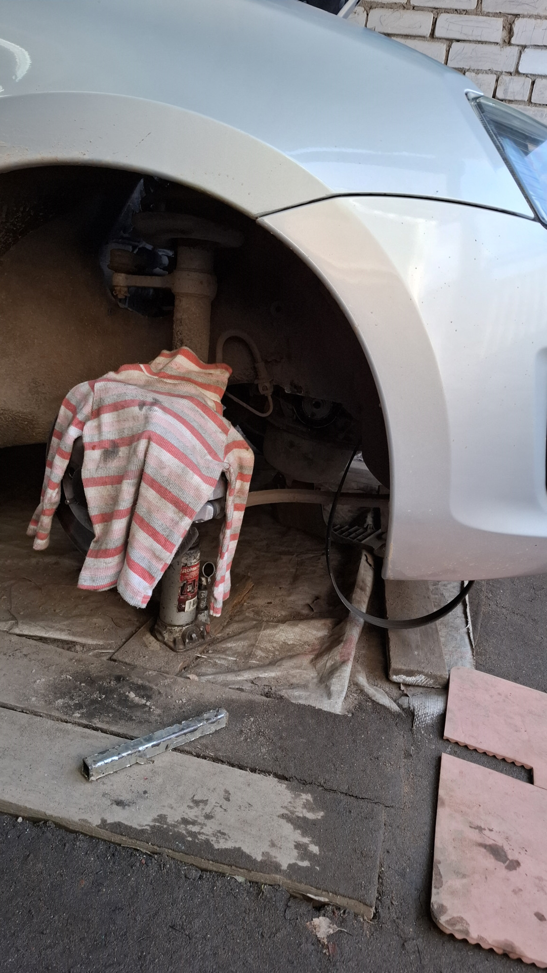

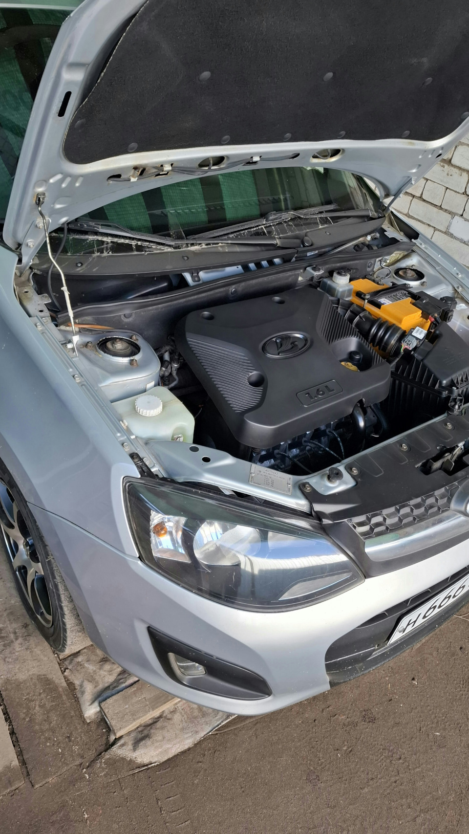

Снимаем колесо, ремень генератора и пластиковый кожух защиту)
Друг гайковёрт в помощь))
Делов 10секунд)

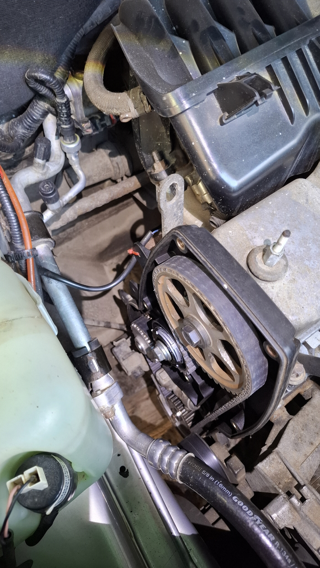

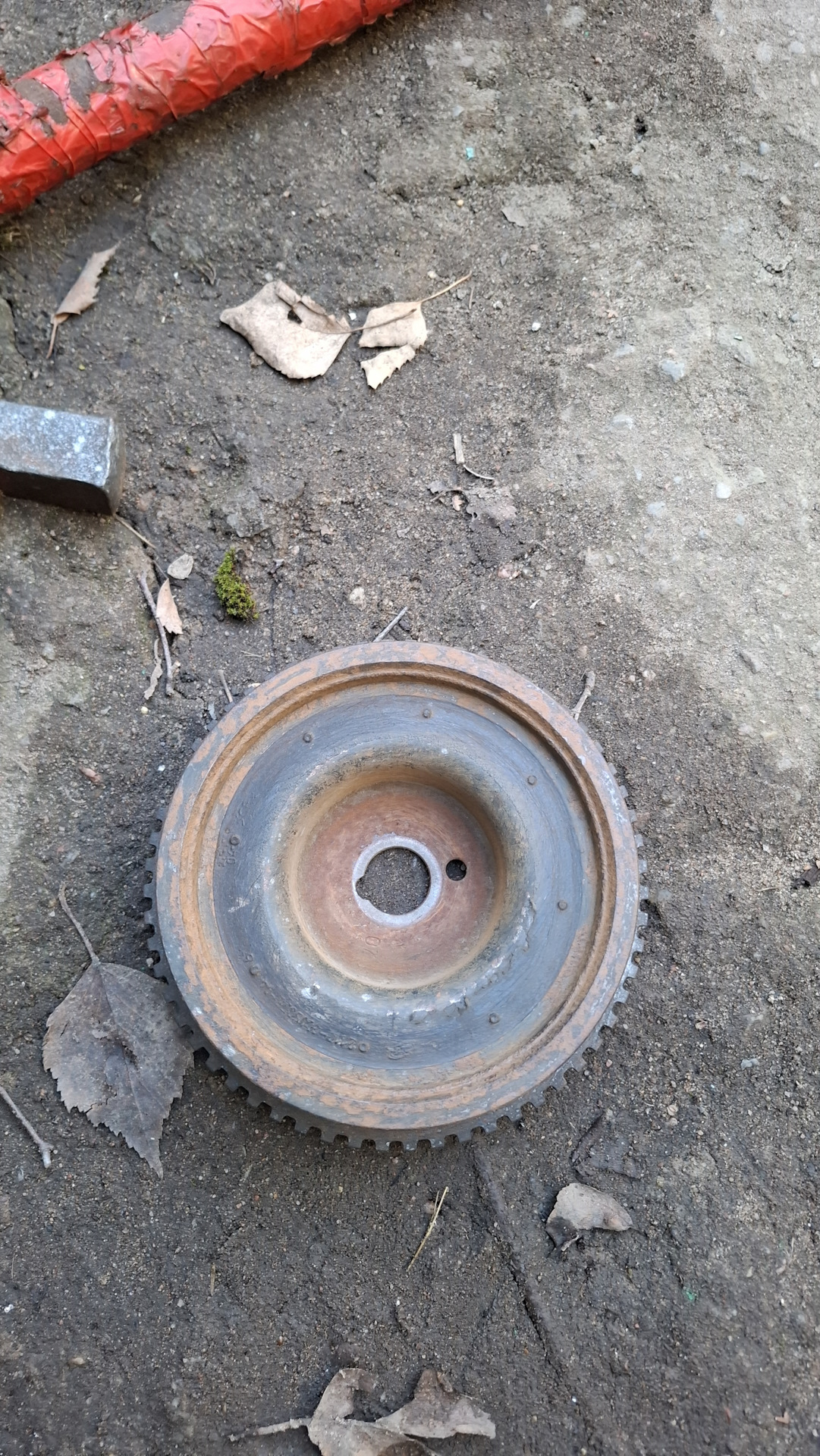

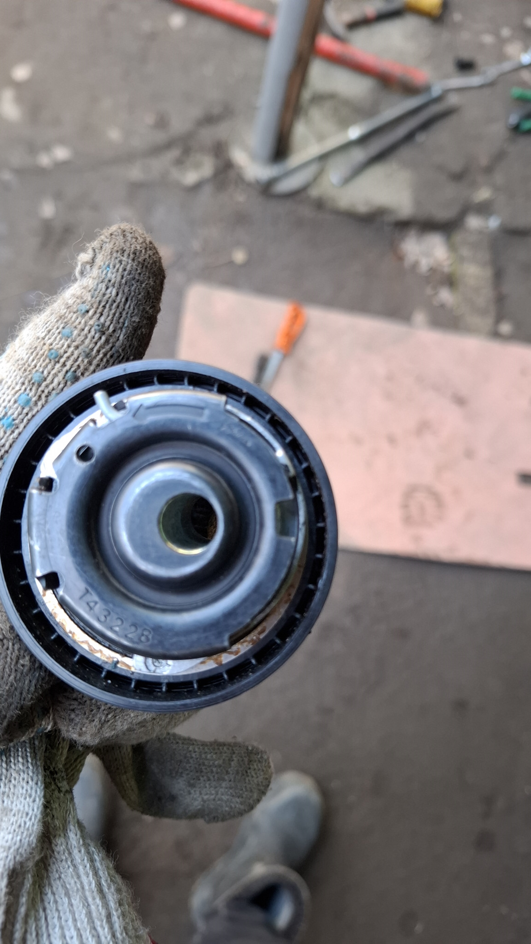

Снятый ролик, не шумит но крутится легко мазь видимо подсохла)

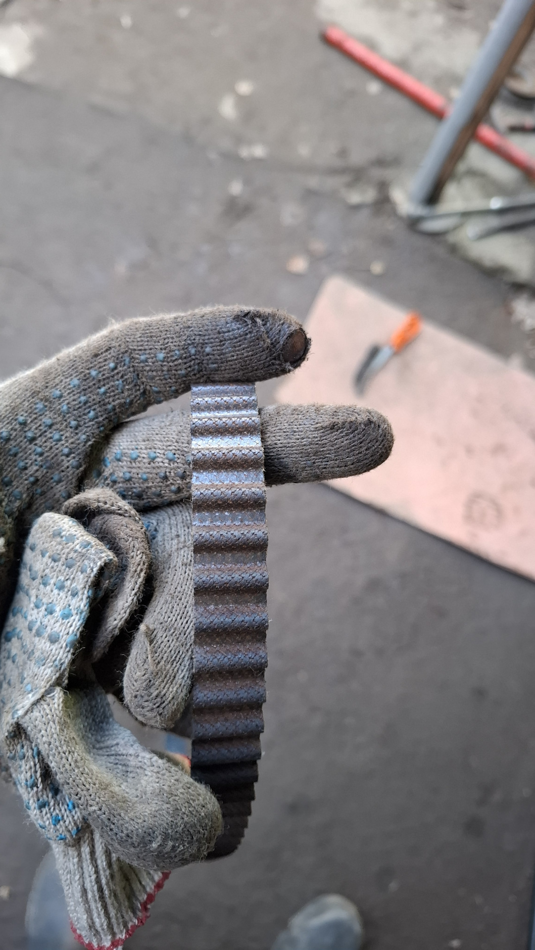

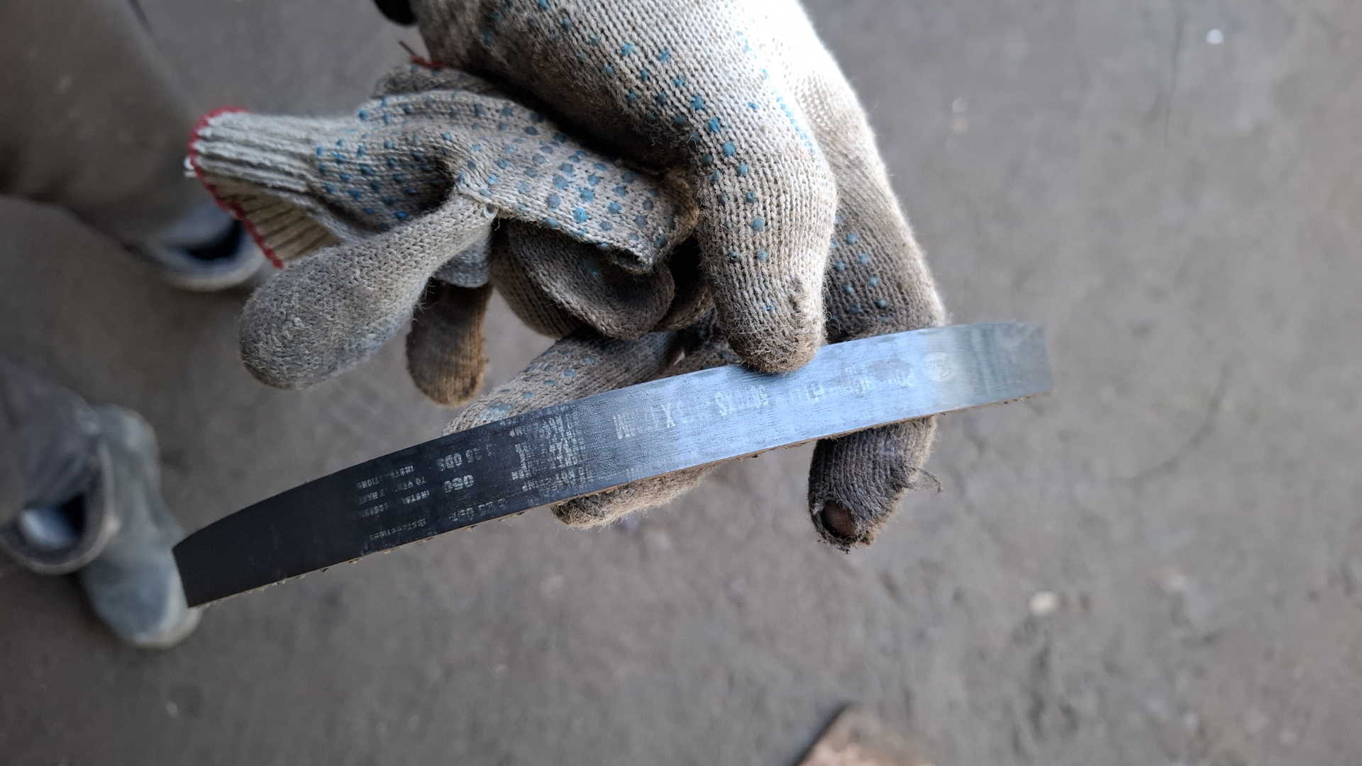

Пробег на ремне 45 тыс)
К ремню вопросов нет, вообще отличный без каких либо ньюансов кроме подстёршихся буковок)

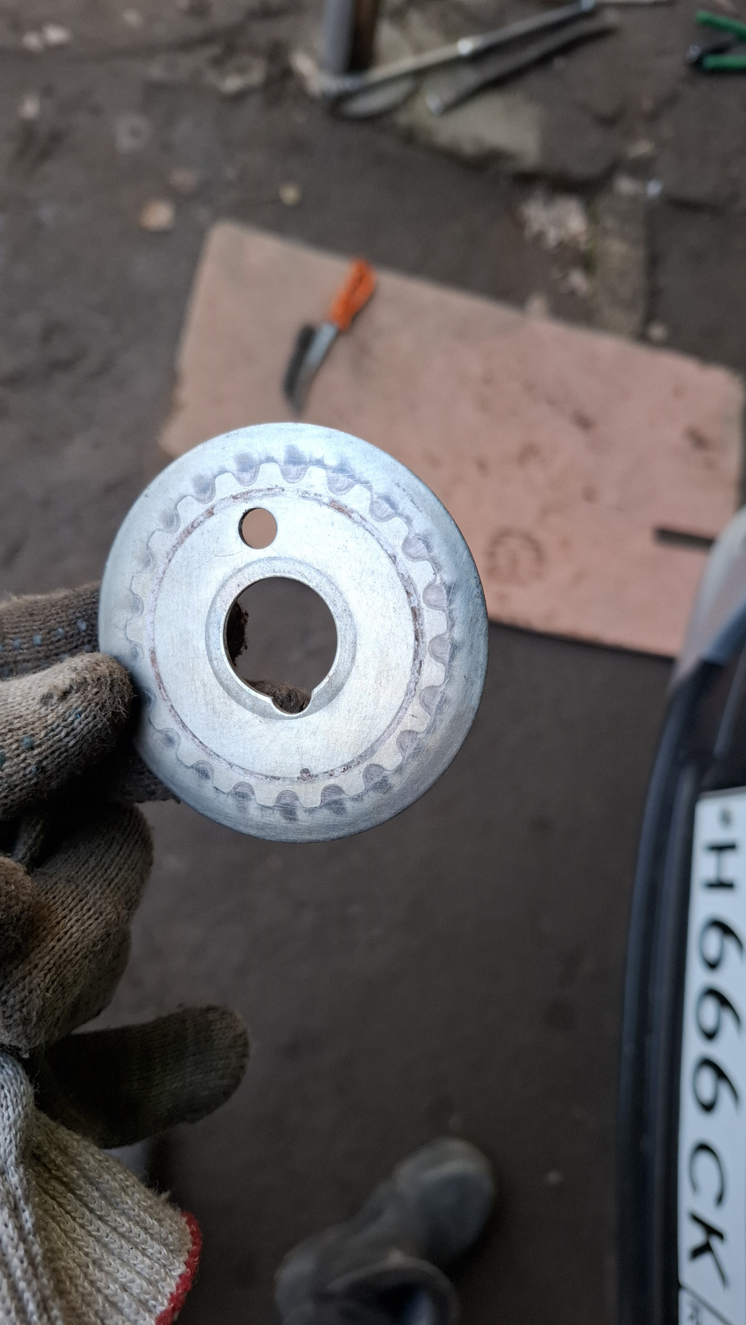

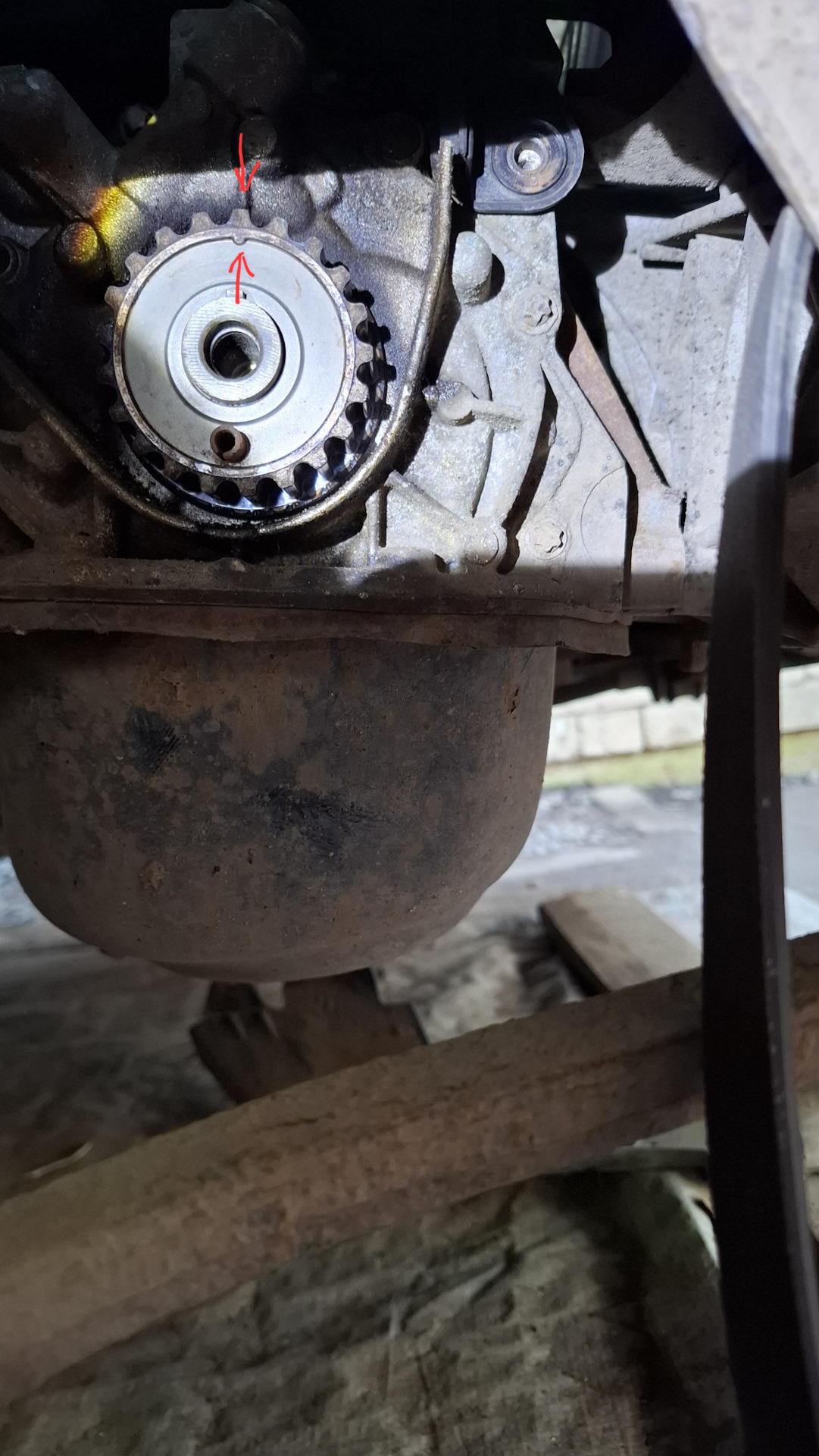

Шайбу отшлифовал перед установкой не сфоткал до и после)

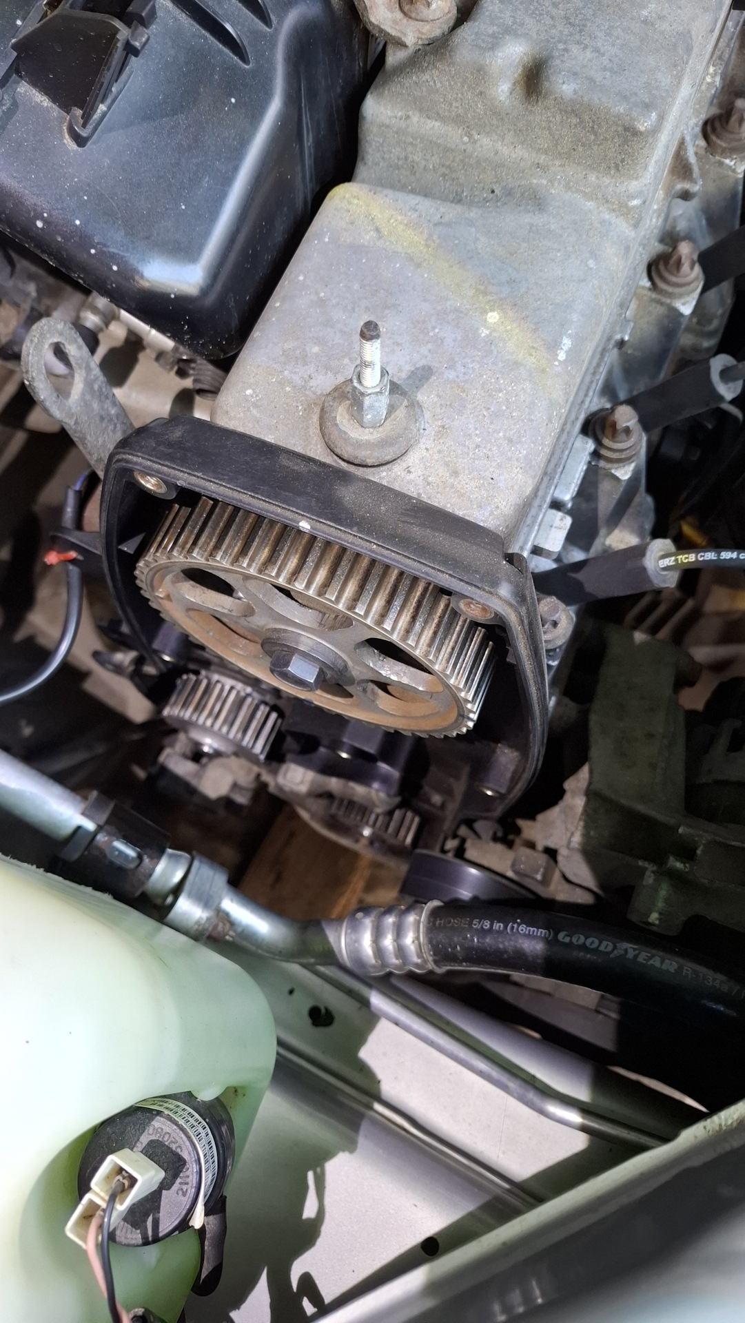

Выставил метку на колене)
Распредвал)
Накинул ремень, поставил ролик, отрегулировал натяжение покрутил повертел) Помпа в отличном состоянии :не люфтит, крутится упруго, сухая)

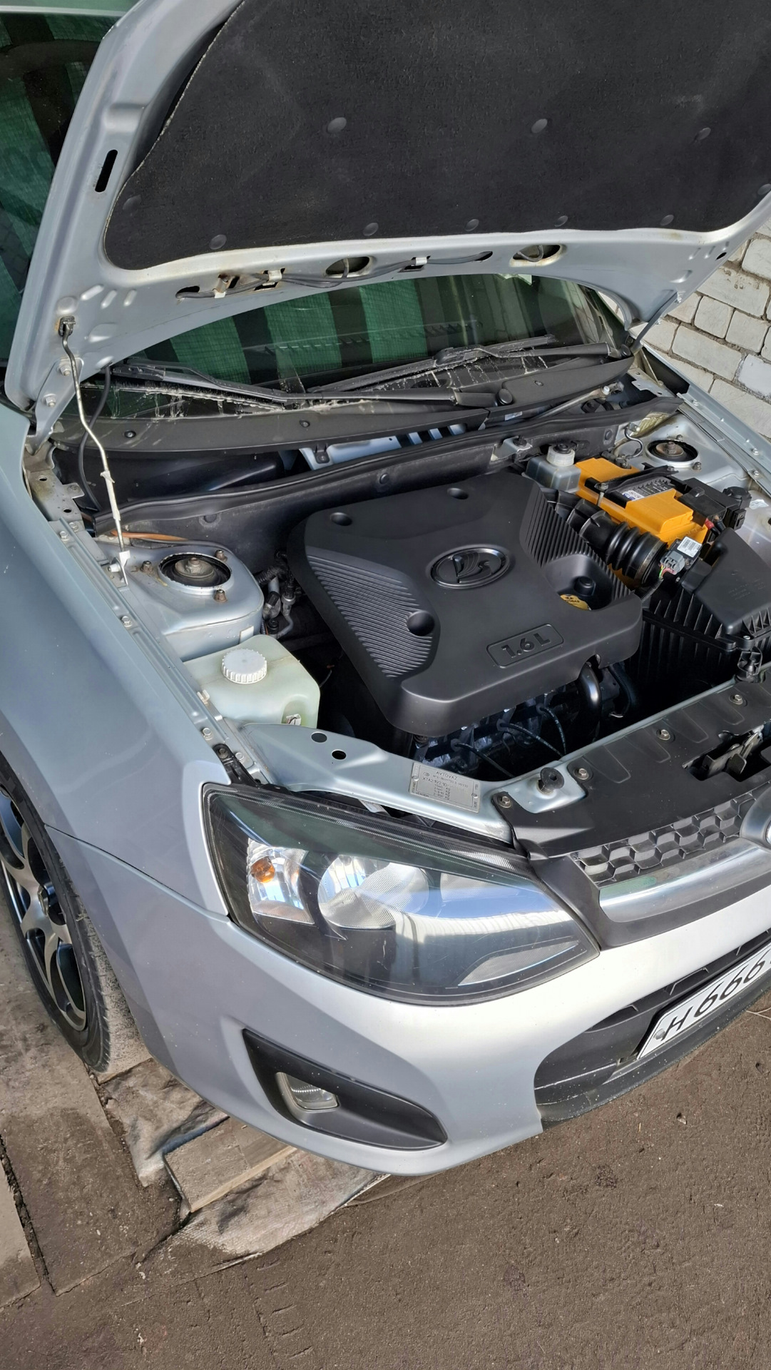

Контрольный запуск сделан, проехал без крышки осмотрел что всё ок ничего не убежало не сместилось, закрыл крышку на место)
Как то так👍
Цена вопроса: 6 000 ₽
Пробег: 142 000 км

Вот у меня был такой комплект.www.drive2.ru/l/683095514207486269/
Это на 16рь, они разные по упаковкам)
Я на приору последний брал он уже тоже был похож на этот который на 8ми клоп)
Это что? Новая упаковка теперь такая? 🤔 и ролик странный, на нем даже цифры на взлёт пошли, по последним видно сразу
Ну вот теперь упауковка такая)
Брал ни где пришлось, в проверенном месте всё проверили оно)
TLT63-Yurets
У меня тоже другой комплект был, и ролик другой. Он, вроде даже, не должен гейтс, там дайко или кто-то
Ina был.
