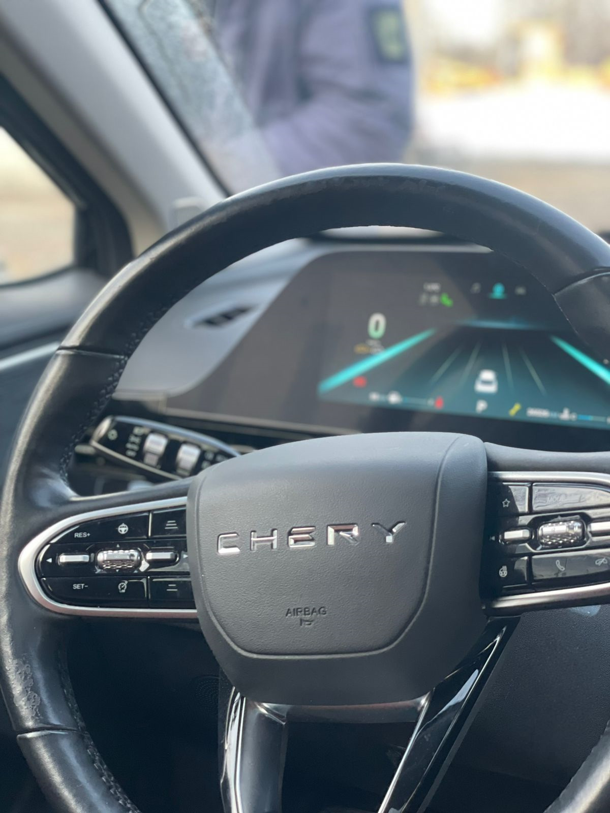

Возвращаясь к теме дилера и гарантии на авто. Так же дополнительно обратился по гарантии на обшарпанный руль.
По началу думал что где то я каким то непонятным образом испортил руль. Но почитав понял, что можно обратится по гарантии так и получилось когда дилер отдавал машину на ней был новый руль. Дополнительно посмотрели стук передней подвески, оказалось сайлентблоки на рычагах под замену так же по гарантии. Попросили подъехать через 7-14 дней как будут запчасти. На этом все ели в друг нужны ЗЧ если что пишите в личку.
