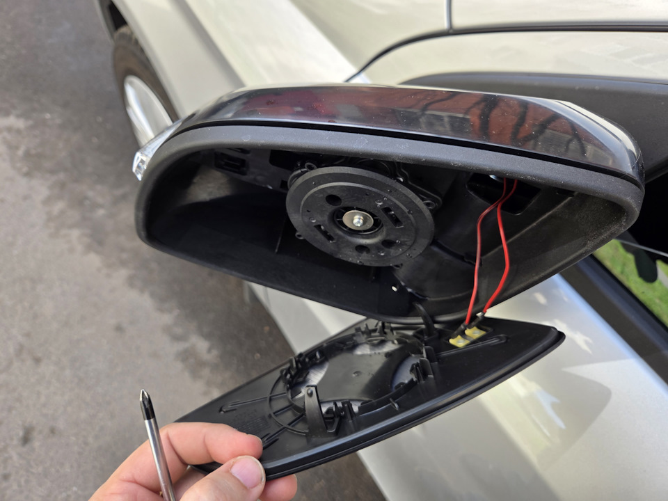

Добирается до зеркал, каждое зеркало держится на 3ёх винтах и 1 двойной защелке! Откручиваем аккуратно 3 винта крепления каждого зеркала, не торопитесь отсоединять провод, оставьте его в разъёме, снимите его в последнюю очередь что бы случайно не уронить зеркало при демонтаже. Для того что бы аккуратно открыть защёлку я использую тонкую отвёртку, нажимая снаружи на усики, и когда уже зеркало падает нам в руки и отсоединяем колодку проводов.

Берем зеркало, и надавливаем до упора зеркальный элемент справа, нажим будет сопровождаться характерными щелчками, затем берём зеркальный элемент слева и тянем на себя, он достаточно легко снимается.
Снимаем клеммы обогрева, я использовал пассатижи, хватал их сбоку и шатая вытаскивал, сходят очень туго.
Но, в целом можно этого не делать, и моторчик и обогрев я в этот раз не снимал, только отгибал в сторонку.
Снимаем 4 винта крепления рамки, у неё есть ещё защёлка небольшая, тянем на себя потихоньку, она легко снимается.
Снимаем 3 винта крепления моторчика регулировки зеркала, а так же отсоединяем разъем, очень тугой к слову говоря.
Снимаем декоративную накладку зеркала, защёлки я показал на фото, для снятия использовал узкогубцы.
вообще для всего разбора зеркала нам потребуется две отвёртки и узкогубцы

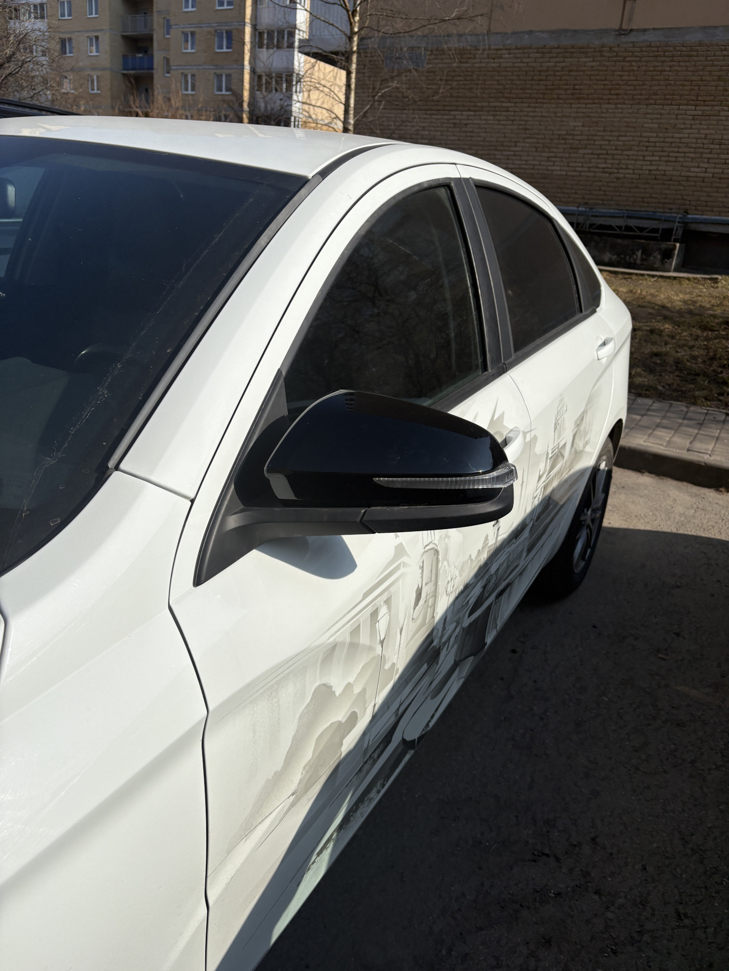

И вуаля:
Царапаются они конечно "об воздух", пока ставил несколько царапин словил )))
Ну что сказать, красота требует жертв, если разонравился — поставлю белые назад ))

Скажу лишь — карты снимать точно не надо чтобы снять зеркала. Ну и снимать зеркала тоже не стоит чтобы поменять накладки)))

Да, спасибо, я уже внёс сноску об этом в начале поста, мне пришлось делать так как сделал ) да и менять накладки на улице такое себе, я привык уже в комфорте этим заниматься.

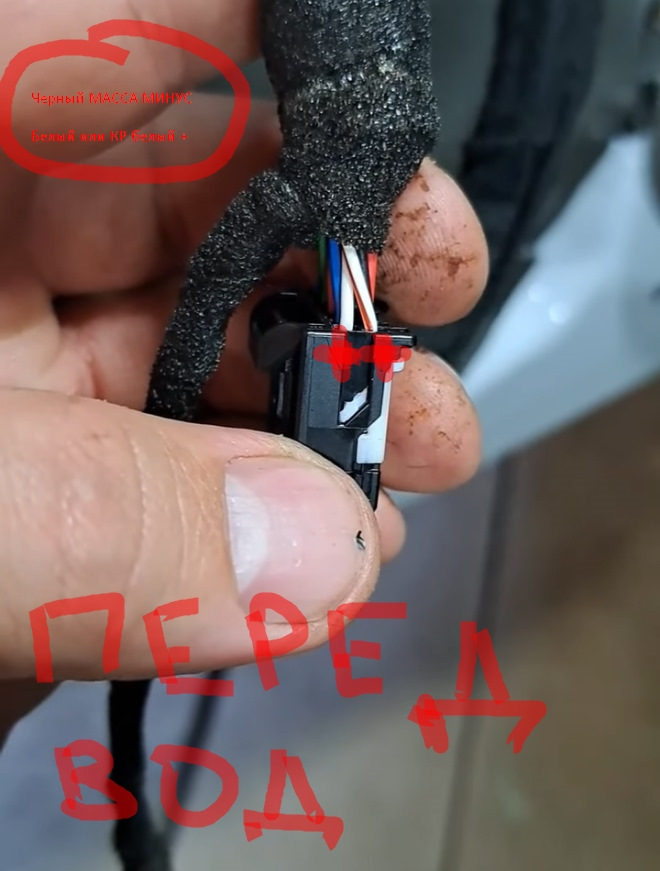

Я у себя подключал так, что бы не гасло. Через малую фишку в вод двери. Белый или белый с красной полосой +, черный минус

Сколько ни смотрел видео как снимают такие накладки без разбора зеркала, так и не смог решиться повторить тоже самое. Проще было всё таки разобрать и поменять накладки. И зеркало целее и накладки
Там на самом деле весьма крепкие защёлки, я бы не рискнул их дергать без разбора )))
Разве ни получится фокус поменять накладки не снимая самих зеркал, как на штатных?
Возможно… Но мне честно говоря проще дверные карты скинуть… 🌚 У меня это до автоматизма доведено, шуриком 2 минуты снимаю, а изголятся эти винты выкручивать хз, ну не знаю )

Снимаешь сам зеркальный элемент, появляется доступ к защелкам накладки, и вуаля.
Знаю, снимал заводские накладки.
Тут другой вариации.
