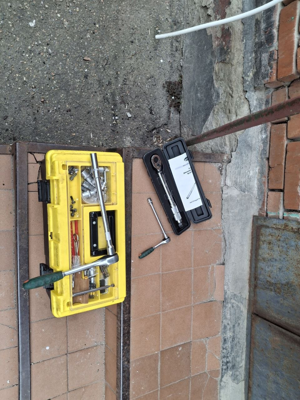

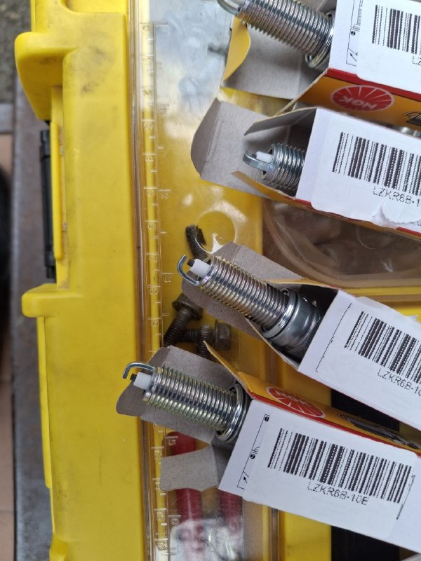

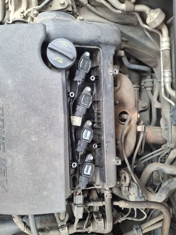

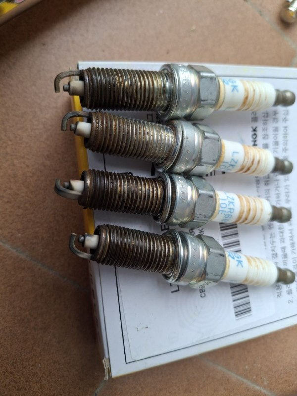

Сам решил делать замену фильтров и свечей:
5) Фильтр воздушный двигателя — у меня выходят маленькие пробеги — в год 6000 км по городу, фильтр почти чистый, пока катаюсь на старом, а новый в загашник;
6) Фильтр салона жду пока станет лучше погода поменяю после обработки испарителя пеной, плюс хочу установить дополнительные фильтрики вентиляции на фары и поменять лампы поворотов с которых слезает лак;

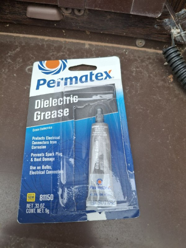

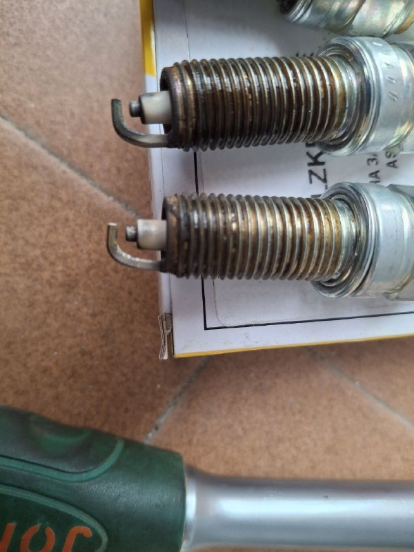

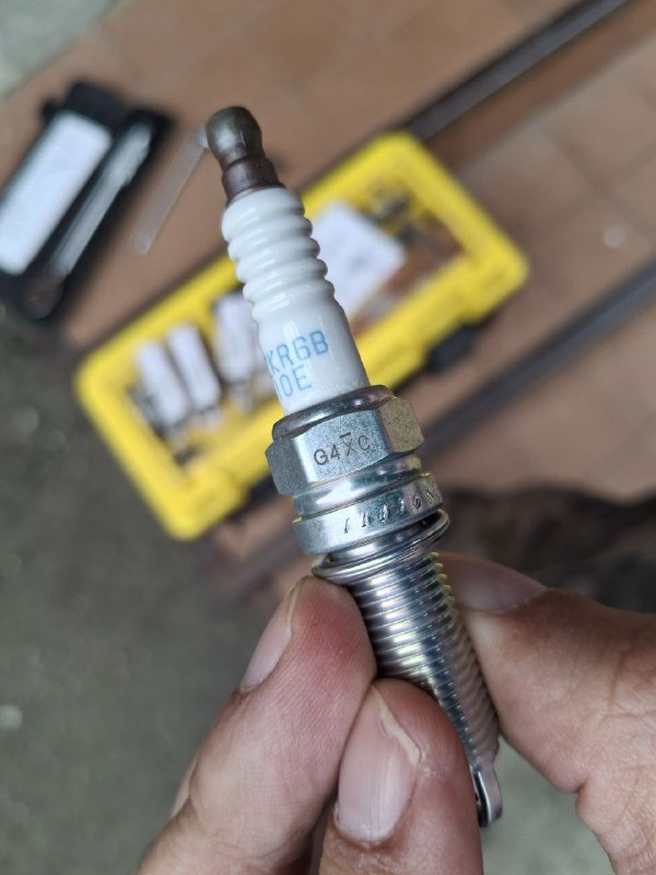

7) Замена свечей, была выполнена с применением динамометрического ключа, плюс на изолятор свечей нанес диэлектрическую смазку для лучшей работы.
После замены свечей все поехало заметно лучше.

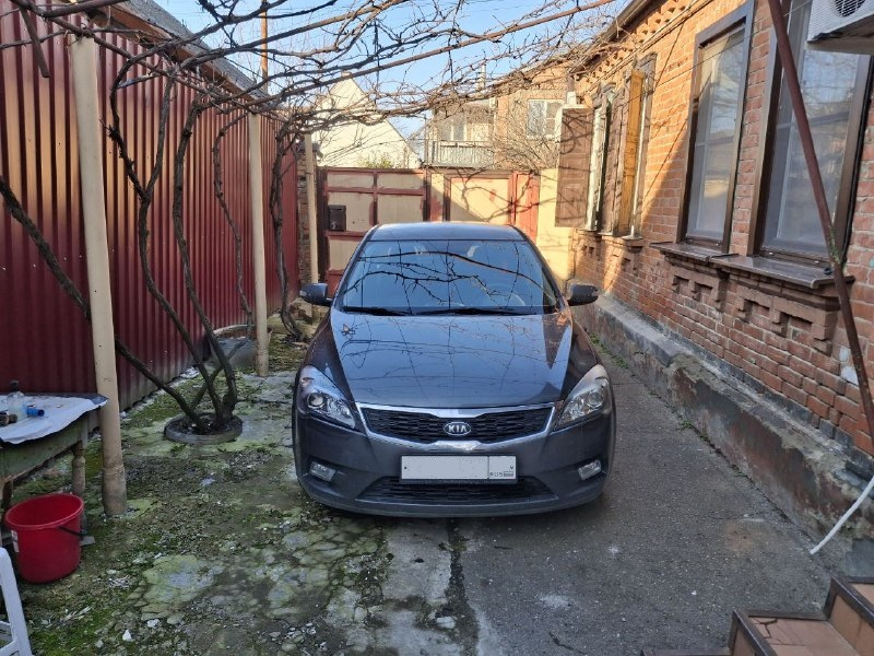

ЗЫ: Мог бы сам сделать больше если бы удалось разобрать от хлама отцовский гараж, на бетонном поле дворика тещи много не накрутишь. Хотя у такого дворика есть свой плюс можно "раскидать" что-то по машине и пойти обедать в дом.

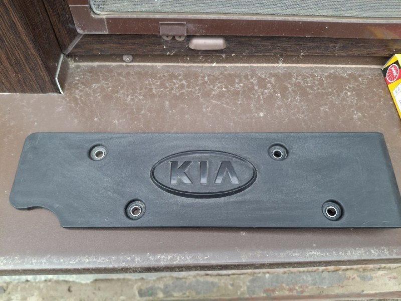

А крышку где приобретали? Моя тоже доживает свой век, уже почти развалилась )))
На автодоке моя треснула и края начали крошиться в трухху не дожидаясь пока развалится, нашел на схеме нужное выставил проверку по ВИН и отправил в заказ.
chip85
в Майкопе бываешь?
Редко, уже заказал на дс авто за 650 р )))
chip85
Нашел у себя запись о замене крышки если нужно там есть номер.
www.drive2.ru/l/643656581874987568/
