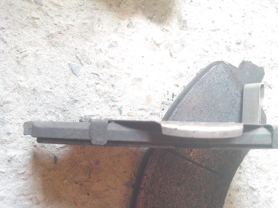

После поездки на море появился неприятный звук с передней части авто в районе водителя.
При детальном осмотре было выявлено, что внутренняя колодка была почти стерта (Остаток колодки 1 мм).
Поискав в нете много разных Фирм колодок, а также почитав отзывы по каждому производителю, пал выбор на Finwhale V1017.
По отзывам водителей данные колодки не скрипят и не сильно стирают диск, но тормозят отменно.

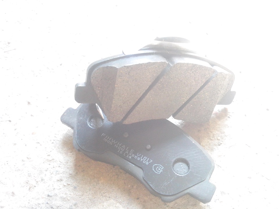

На заводских колодках было обнаружено всего одна прорезь для очистки от мусора и охлаждения, но на данных колодках имеется двойная прорезь, которая обеспечит лучшее охлаждение и отвод пыли.

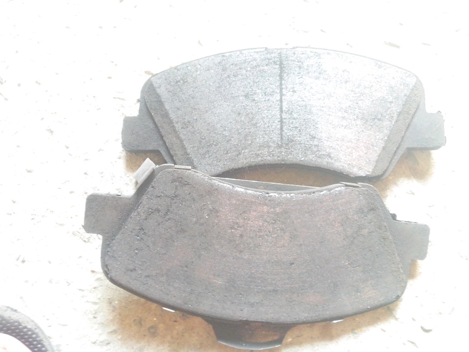

Вид на старые колодки просто поразил
Внутренняя колодка
Наружняя колодка
Колодки со стороны водителя

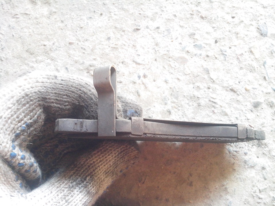

Сравнение толщины колодок
