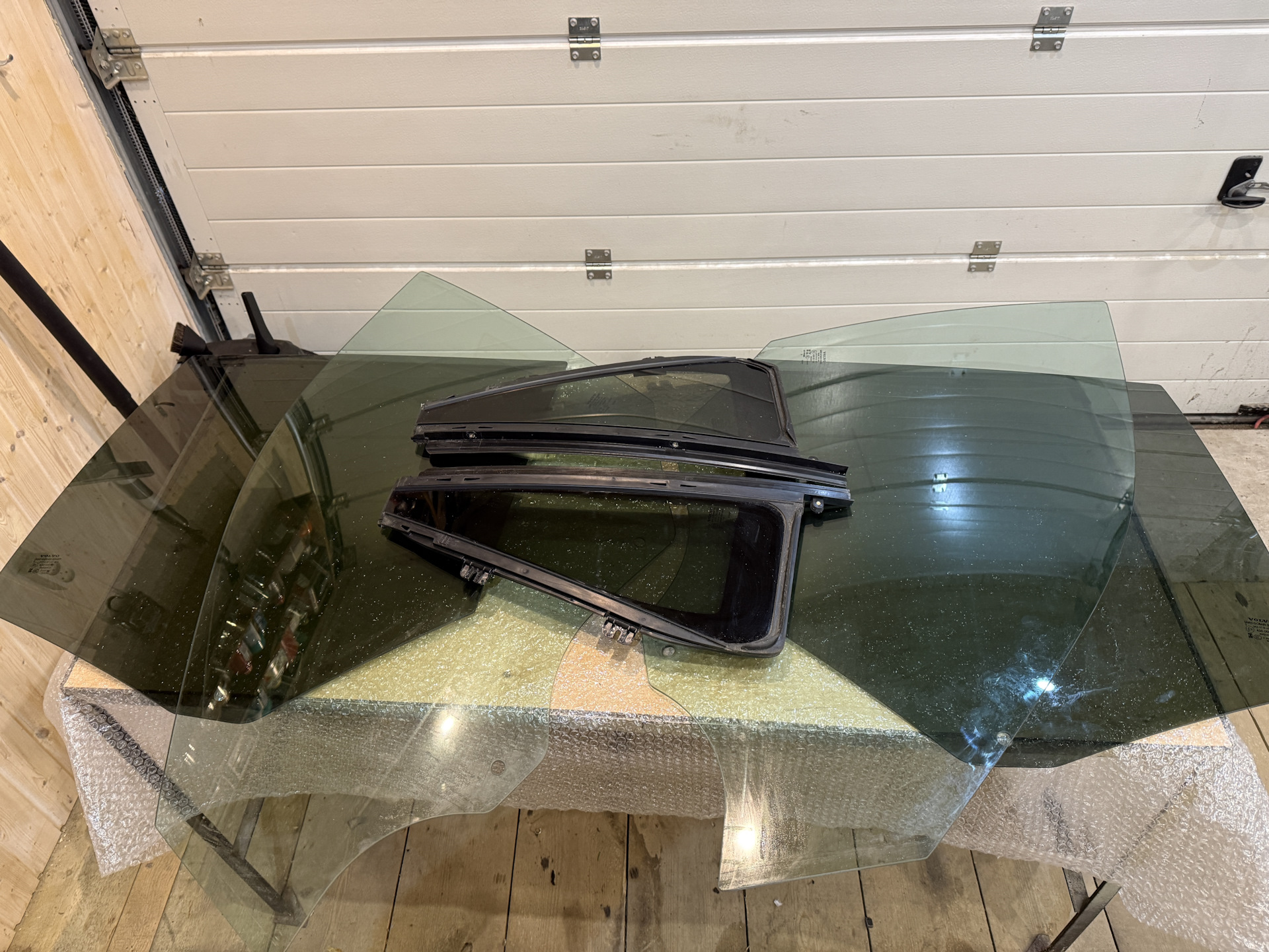

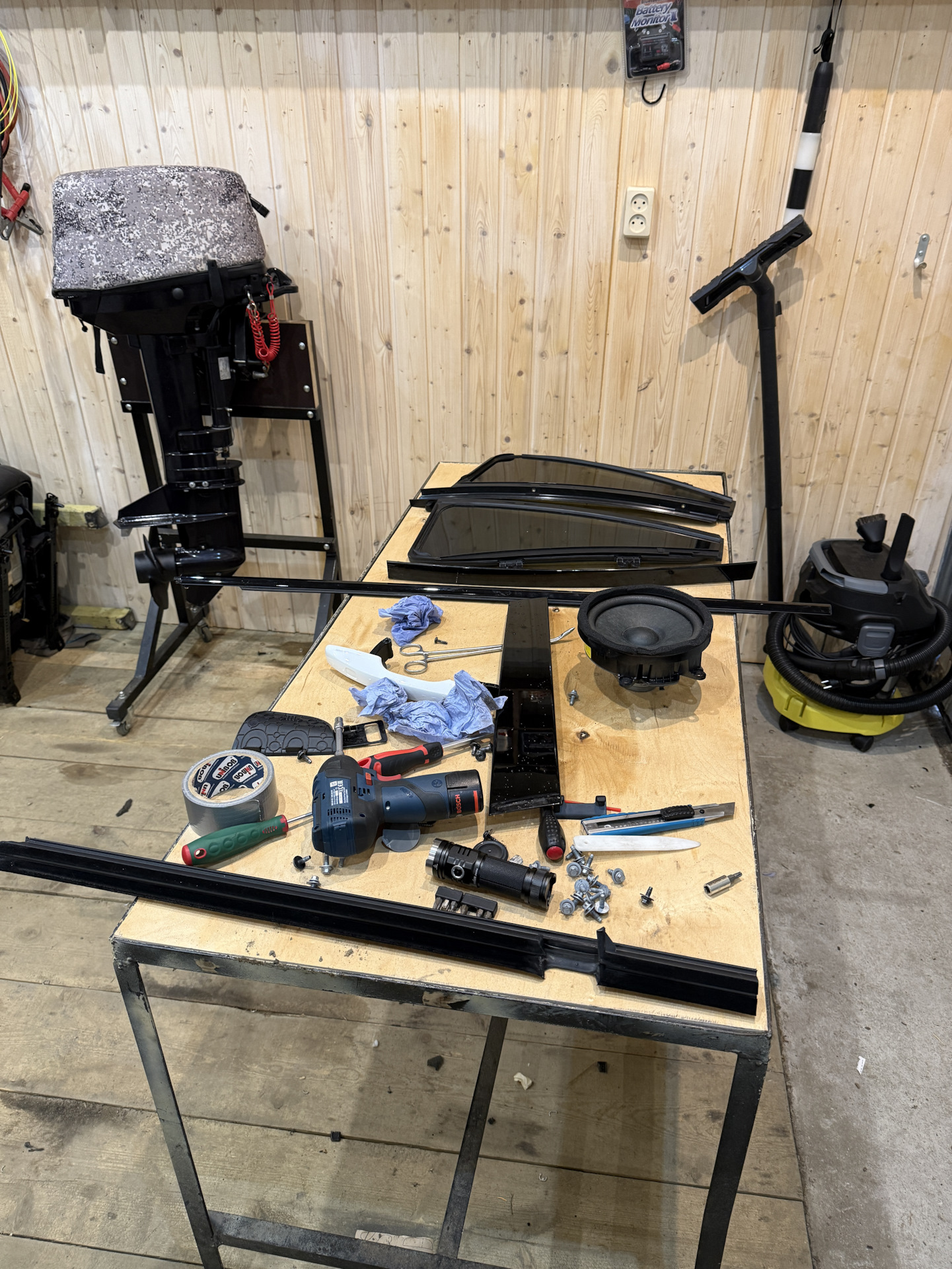

Всем привет. По счастливой случайности тут в барахолке удалось мне выцепить комплект боковых двойных акустических стёкол (два передних, два задних + 2 форточки). Лобаш я поставил акустический уже давно, а этот комплект стал его логическим продолжением.
Хочу еще раз сказать большое спасибо Dzmitrys60 за представленную возможность покупки такого замечательного комплекта за приемлемый прайс. Хоть товар был и не копеечный, вся сделка прошла на условиях полного доверия, что прям еще больше оставило позитива от неё. Через неделю стекла приехали мне из Белоруссии в полном порядке. Очень сильно удивила стоимость доставки, до СПб чуть больше 1500 тр. (Российских, а не Белорусских).

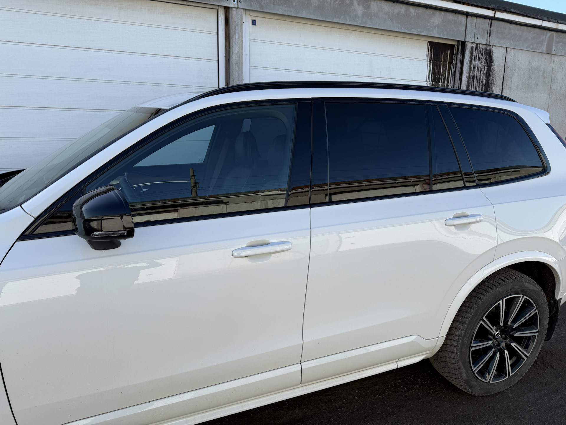

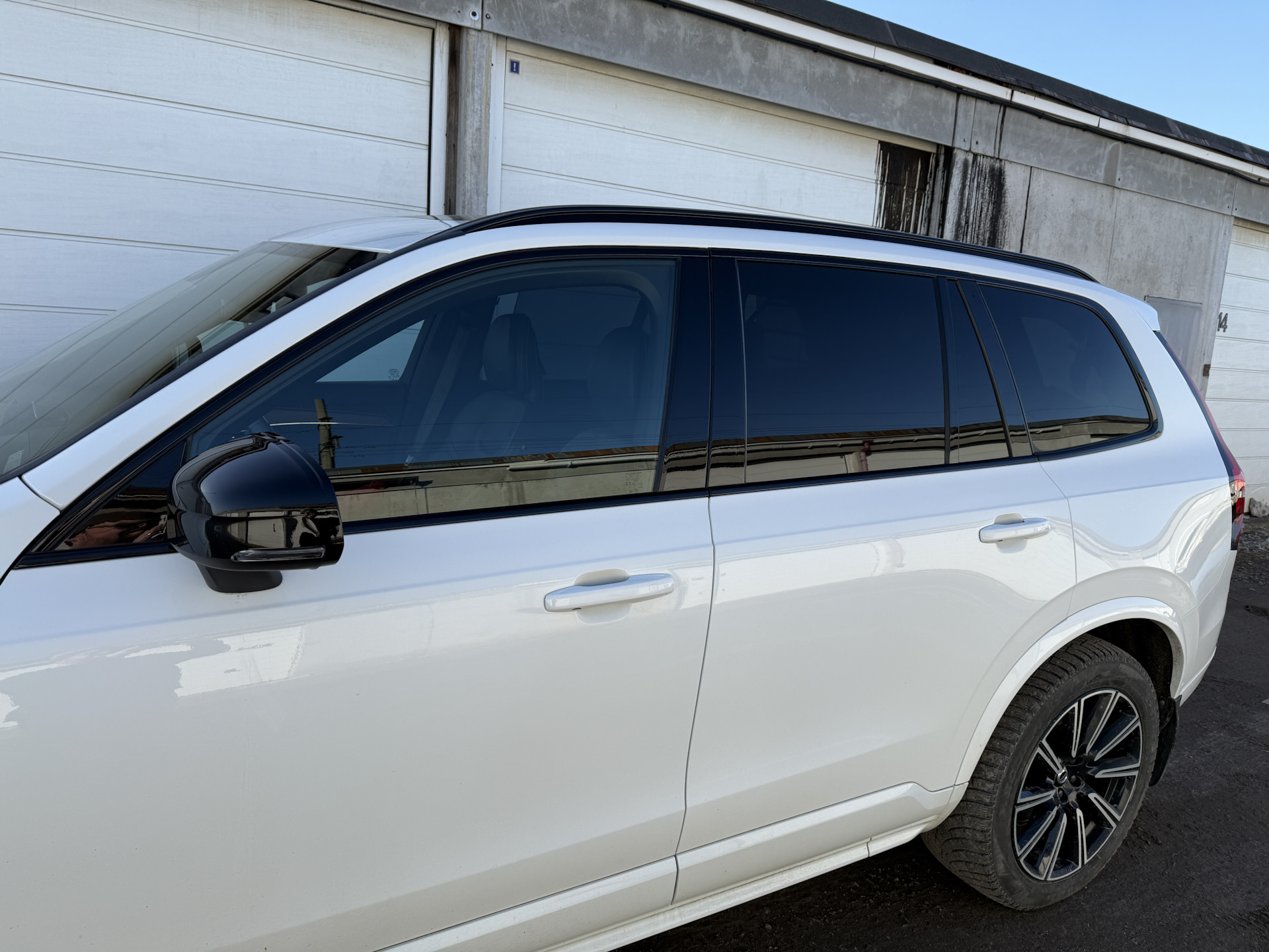

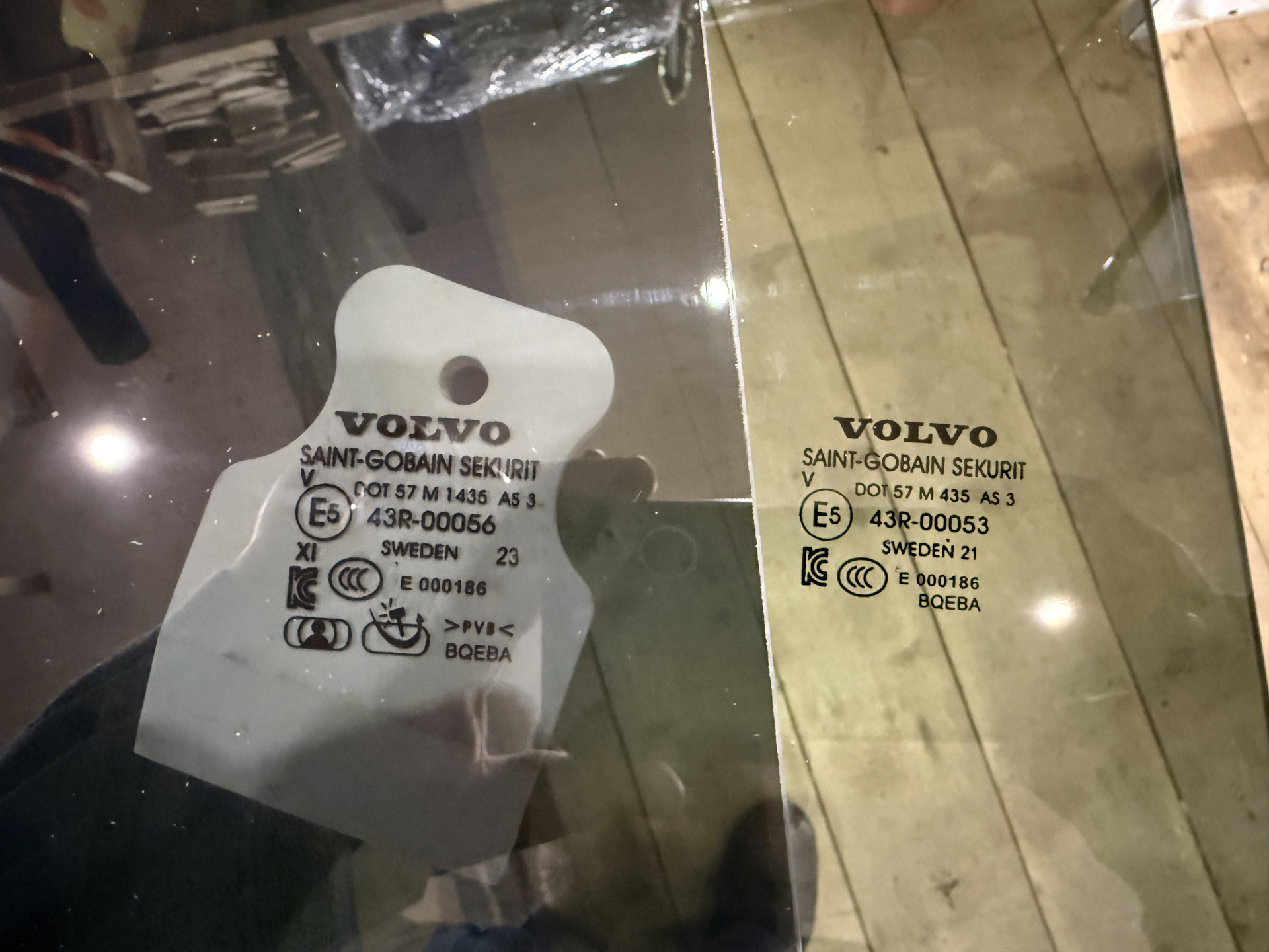

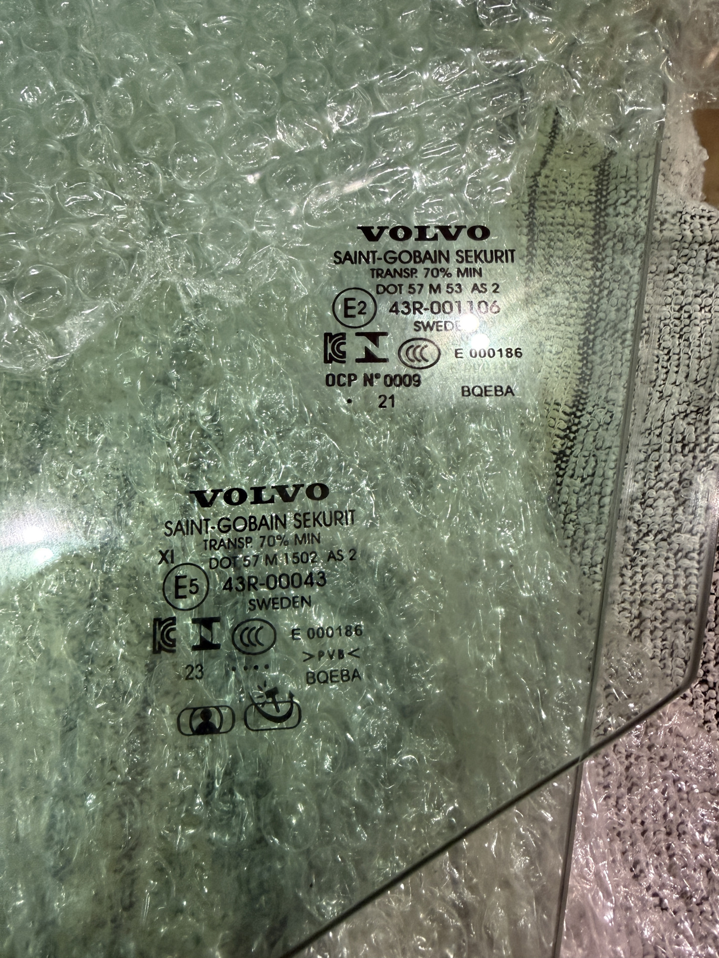

Стекла с машины 23 года, передние AS2, задние AS3 (точно такие же, как стояли у меня). Если честно, даже и не знал о наличии таких тонкостей и что так маркируется заводская тонировка. Раньше при поиске аналогичного комплекта думал, что тонировка выполнена пленкой и можно ее легко восстановить, а тут все намного сложнее…

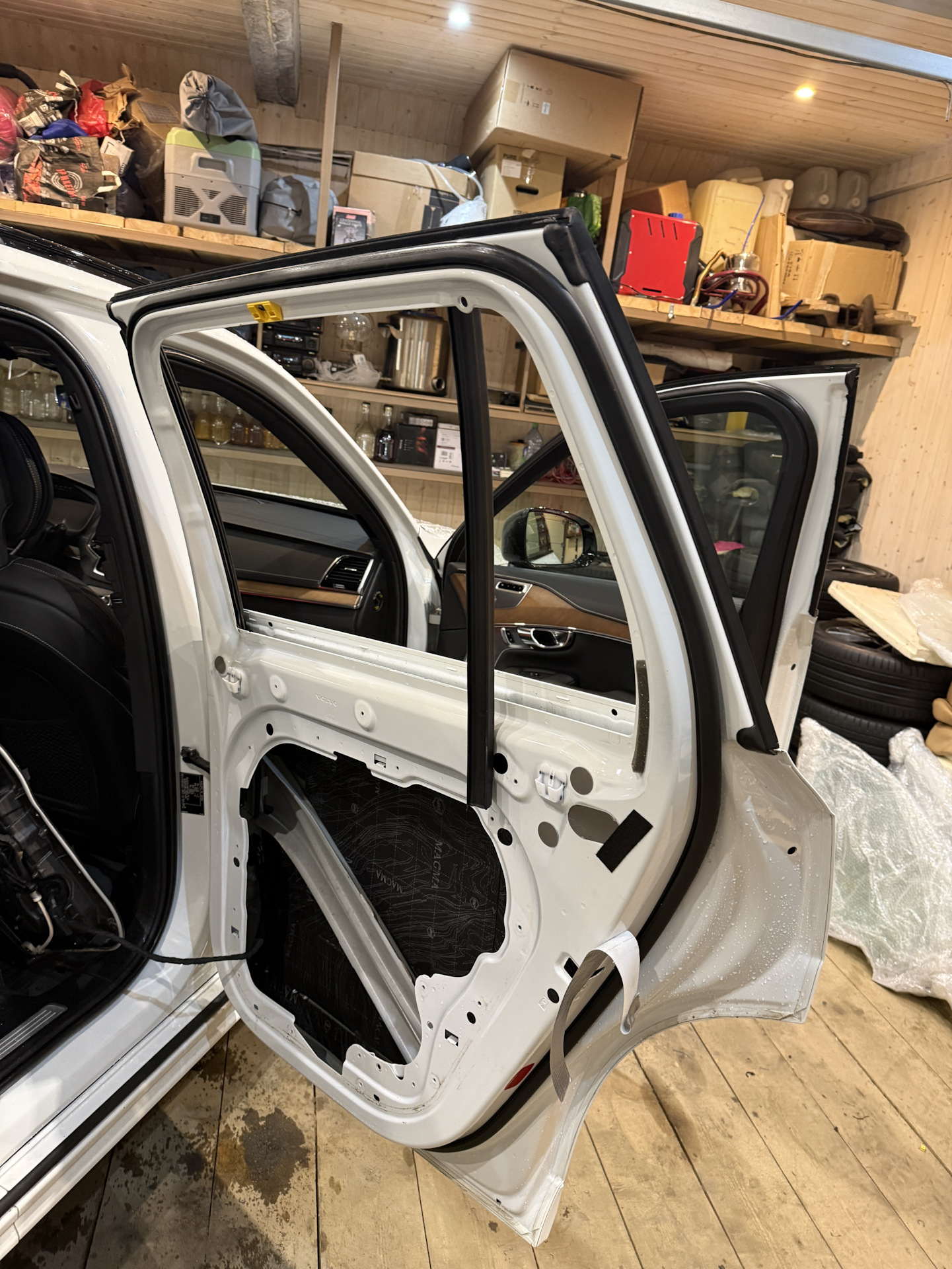

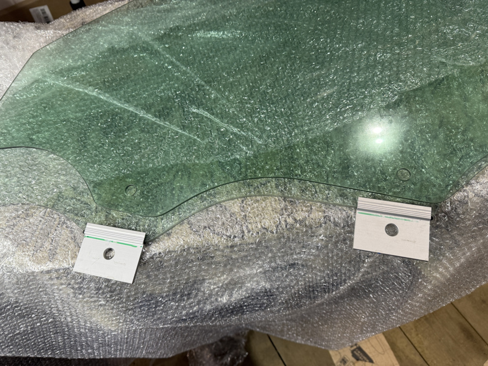

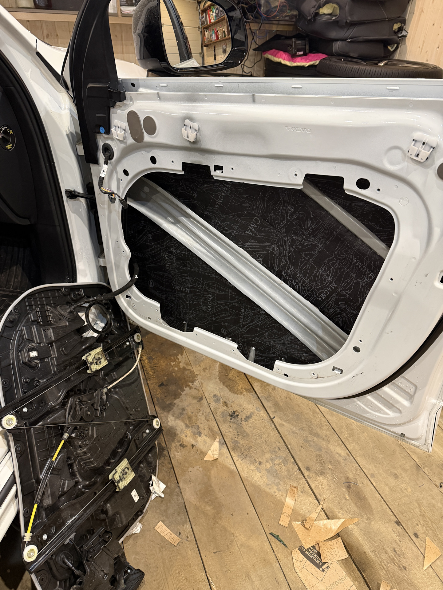

На установку всех 6 стекол ушло около 4 часов. Можно было бы справиться и быстрее, но я попутно полностью разбирал передние двери для нанесения еще одного слоя шумоизоляции. А передние стекла меняются гораздо проще задних: снимай только бархотки и внутреннюю обшивку. Самое главное, что больше ничего менять не надо, стекла встают болт-он. Огромное спасибо Waldi73 за помощь с инструкциями. Без них разборка задних дверей явно была бы дольше и наверняка были бы затыки.
По прошествии времени могу сказать точно, эффект от них есть. Первое время по ощущениям начал подвирать на 10-15 км в большую сторону. На спидометре уже 80, а по ощущениям 60-70. На больших скоростях по ощущениям эффект минимизируется. А так как 80% пробега город, думаю, что заморочился не зря.
Всем спасибо за прочтение, удачи вам и не только на дорогах!

вообще конечно не известно доподлино сколько маркетинга и сколько правды в этих двойных стёклах. Визуально задние тоньше передних, что видно невооруженным взглядом. Толщина сэндвича передних ближе по толщине к лобовому, а задние хоть и два, но по толщине как одно на обычной версии. Конечно в случае подавления шума играет именно пирог, но то что volvo так сильно уменьшило толщины, да ещё перед и зад разные… Меня удивило)
