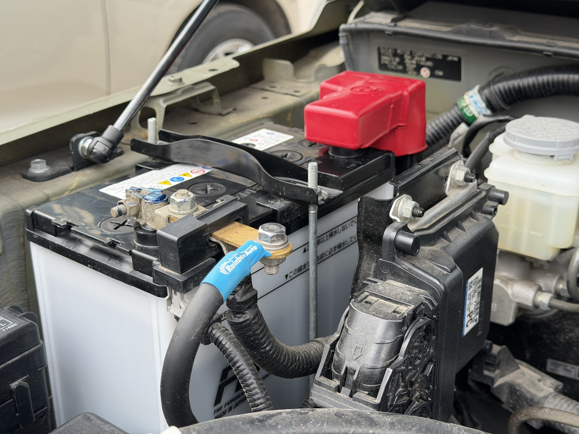

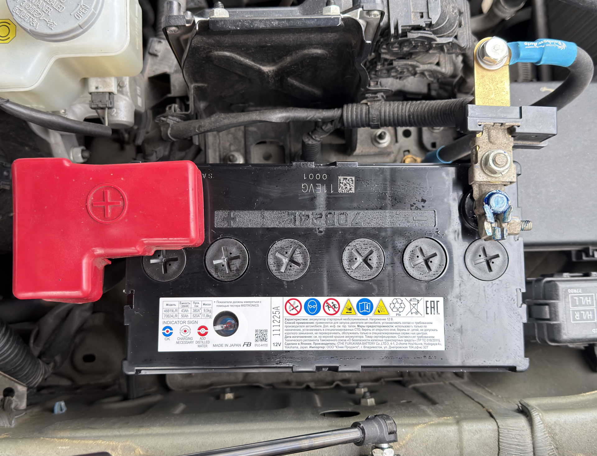

Не очень мне понравилось поведение родного, уже шестилетнего аккумулятора зимой, особенно если постоит пару дней. Решил немного обновится, выбрал вот такой вариант, FURUKAWA 70B24L, 50А/ч 520А 12В.
Собственно установка не сложная, клеммы обработал смазкой ВМП.
После установки обучил водительский стеклоподъемник, настроил часы на приборке, и что самое интересное, пришлось заново обучать кнопки на руле, я уже и забыл каково это, ползать в магнитоле с переводчиком, но к счастью быстро вспомнил что к чему.)
