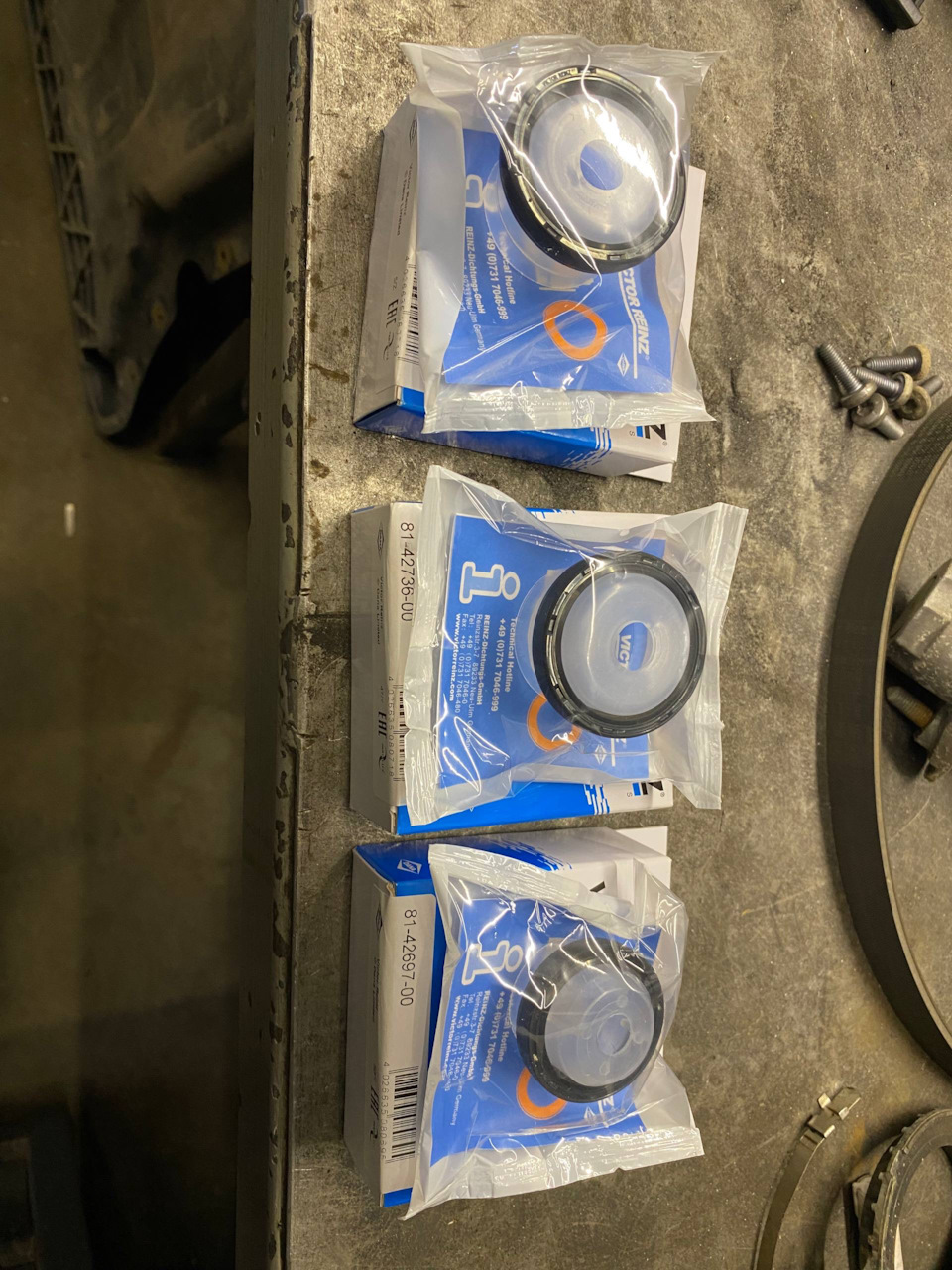

Но поскольку приговорили ГРМ, а экономить центральном узле не хотелось, подобрали комплект из Оригинал/Аналог с хорошими характеристиками.
Запчасти закупали ребята сами, ценник меня устроил более чем.
Ремень конти, остальное борсенбург (исправлю чуть позже)
До кучи решил уже и обводной заменить, чтобы больше не лезть.
Нет худа без добра или нет добра без худа ?
Начали менять и смета подросла)
Замокрили сальники распредвала, хотя обычно ходят очень долго (не отменяем возраст) — заменили, раз полезли
Фото процесса

на натяжном ролике есть прицел
первый цилиндр в вмт — и смотреть на сколько ушло

что то фото не информативное — на них прицела не видно
